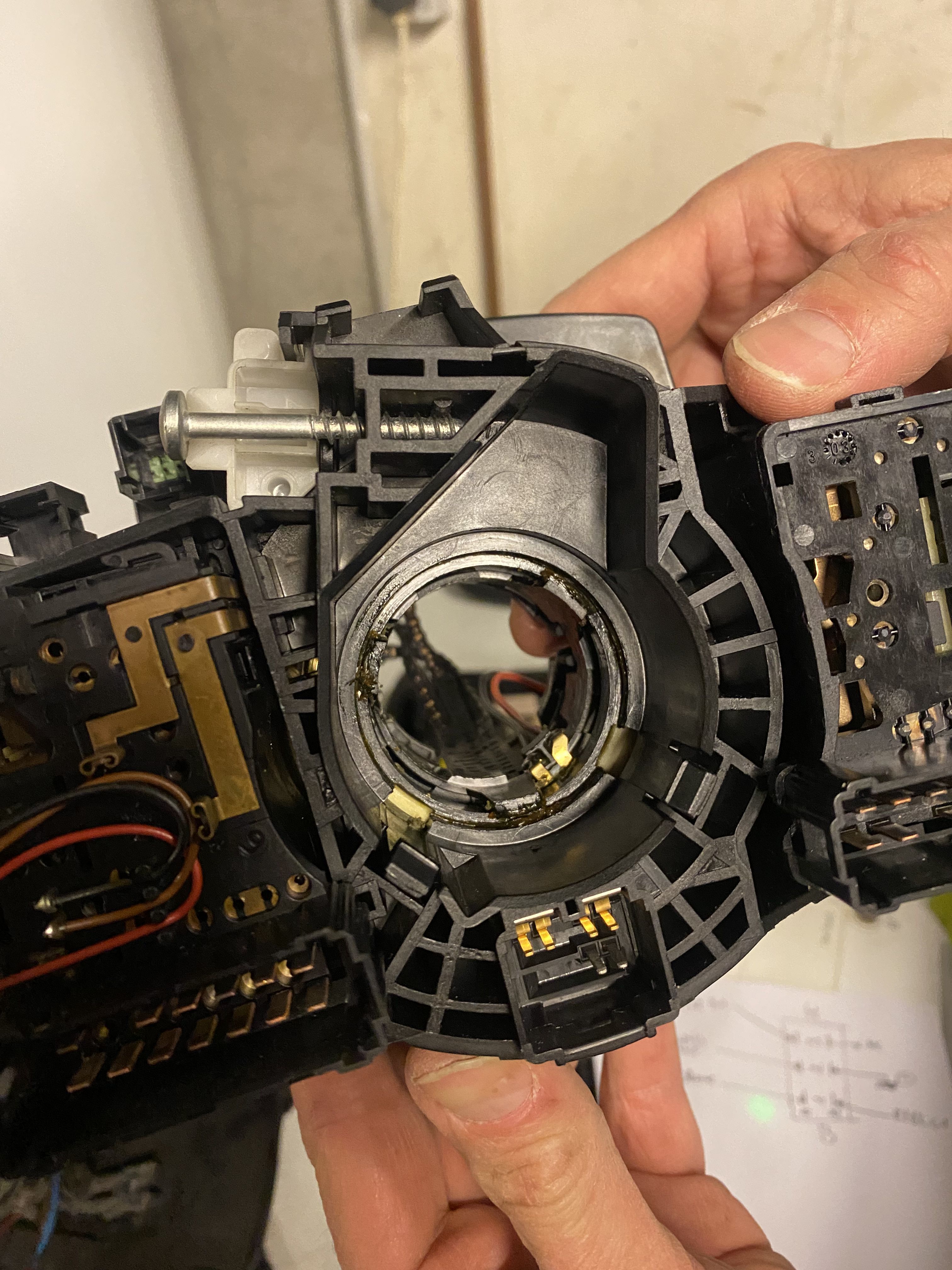

C'est ce que je viens d'effectuer aujourd'hui et ça marche super bien sur ma Laguna II 1.9 dci 120 Expression de 2004.
J'ai pris :
- Le volant complet avec boutons régulateur et son airbag : 60€
- Le bouton poussoir du régulateur/limiteur : 10€
- Le contacteur tournant avec le capteur d'angle de l'ESP : 35€
Total 105€ sans marchander.
Installation :
- Mettre les roues droites et couper le contact.
- Déclipser le cache sous le TdB et brancher la prise blanche au bouton acheté. A la mise du contact, SET --- km/h apparait ainsi que le voyant du régulateur (ou limiteur en fonction de la position de l'interrupteur)
- Débrancher le Négatif de la batterie et attendre 30 minutes
- Déposer l'airbag. Il y a derrière le volant, en bas, un trou. Y enficher un petit tournevis jusqu'à toucher une partie métallique. Enfoncer un peu plus puis faire levier pour pousser l'airbag vers le haut. L'airbag s'enlève ensuite facilement en le tirant doucement vers le haut du volant. Déclipser avec précaution les 2 prises fragiles de l'airbag et mettre l'airbag de côté.
- En prolongement des deux fils de l'airbag, sur le contacteur tournant, s'il y a un troisième fil avec une prise noire c'est celle des boutons du régulateur. Dans ce cas pas besoin de changer le contacteur tournant. S'il n'y a que les 2 prises de l'airbag et celle du klaxon, il faudra installer le nouveau contacteur tournant.
- Défaire la prise grise du klaxon
- Dévisser l'écrou central du volant et tirer le volant vers soi en faisant attention de ne pas se le prendre dans les dents.
- Si besoin, déposer le contacteur tournant. Pour cela défaire toutes les prises (une petite noire en haut, les deux prises des comodos de chaque côté, et celle de l'ESP en bas et celle des commandes de l'autoradio). Enlever les comodos en les déclipsant. Dévisser la vis cachée derrière la pièce blanche sur ressort en bas, puis déclipser les deux ergots en haut puis sortir l'ensemble.
- Reposer le nouveau contacteur tournant en sens inverse de la dépose. Vérifier qu'il est dans la même position que l'ancien grâce au repère sous la lucarne transparente, en bas.
- remettre tous les commodos et connecteurs. Ne pas se tromper sur le connecteur de l'ESP, il y a une autre prise juste à côté qui n'a pas de pinoches dedans. Bien prendre la bonne prise avec pinoches.
- Positionner le volant, le visser,
- Rebrancher la prise klaxon, les deux prises airbag et la prise régulateur.
- Remettre l'airbag en le glissant vers le bas jusqu'au clic
- Rebrancher la batterie
- Enjoy !
Total 2 heures de boulot et une centaine d'euros :D

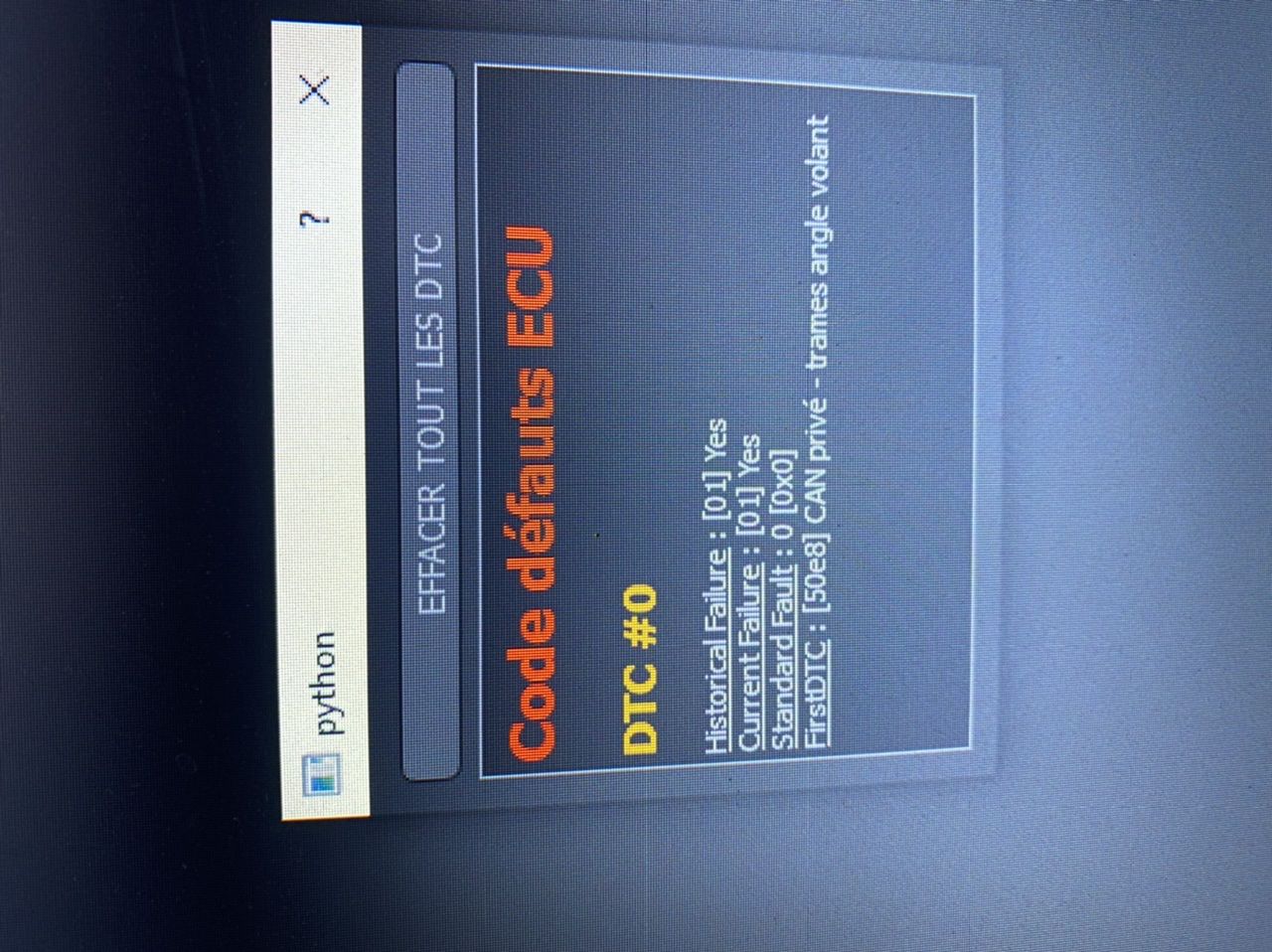

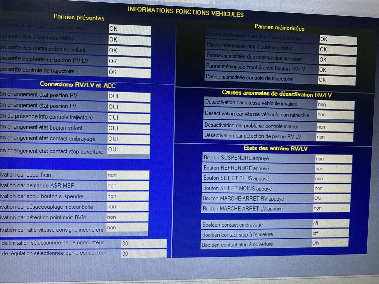

J'ai une Master 3 de 2012, qui n'est pas équipé régulateur/limiteur de vitesse et j'ai vérifié le pré câble, il est bien en pré câble, j'ai la prise qui traine dedans, c'est bon..
Alors j'ai commande l'interrupteur reg/lim de vitesse et le volant avec les boutons et le pedale d'accélération avec le capteur.. Ce qu'il faut pour l'activer..
Soudain, rien ne marcher... Je ne comprends rien, même avec CAN-CLIP, y a rien du tout..
Vous avez un idée d'où ça peut venir ? Merci beaucoup !!
Ça fera 3 mois que je cherche le solution, je commence à être fatiguer de chercher lol
Bonne soirée :)

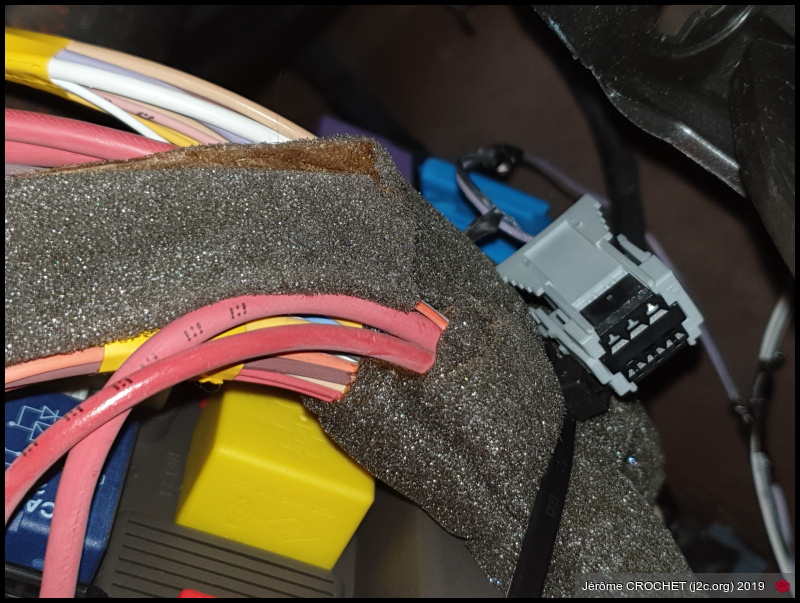

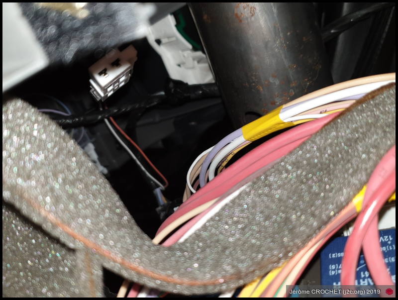

Je suis en train de rechercher des infos pour réaliser la monte du régulateur dans une véhicule précablé.. et contrairement à toutes attente.. c'est plus emmerdant.
Les prises quand elles n'existent pas, on refait un faisceau, c'est un peu chiant mais bon.
Quand les prises existent.. On ne sait pas à quoi elles sont dédiées..
Exemple.
https://cdn.j2c.org/2019_12_10/800_7dec93864929dd6ae159e3f851d6594a_20191210_190443.jpg
Qui semble être la prise du contacteur de début de course de pédale de débrayage.
Et ça...
c'est un truc qui sert pour la SYP... (pour le HP de synthèse vocale)
https://cdn.j2c.org/2019_12_10/800_08ec96e1323d7c3312a384ba8b86feec_20191210_190420.jpg

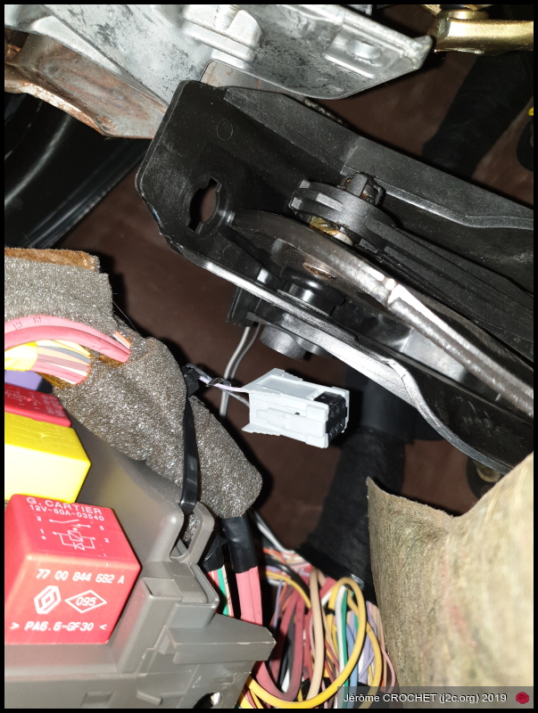

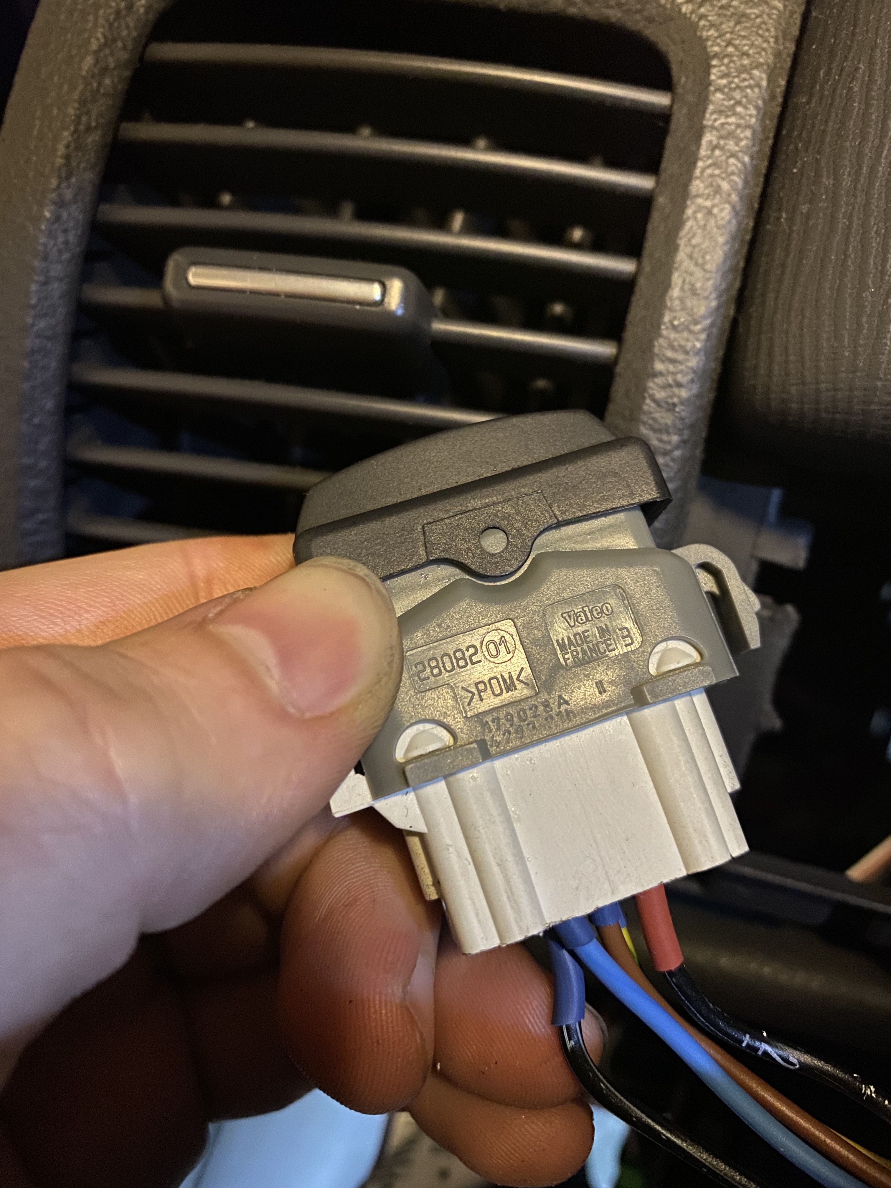

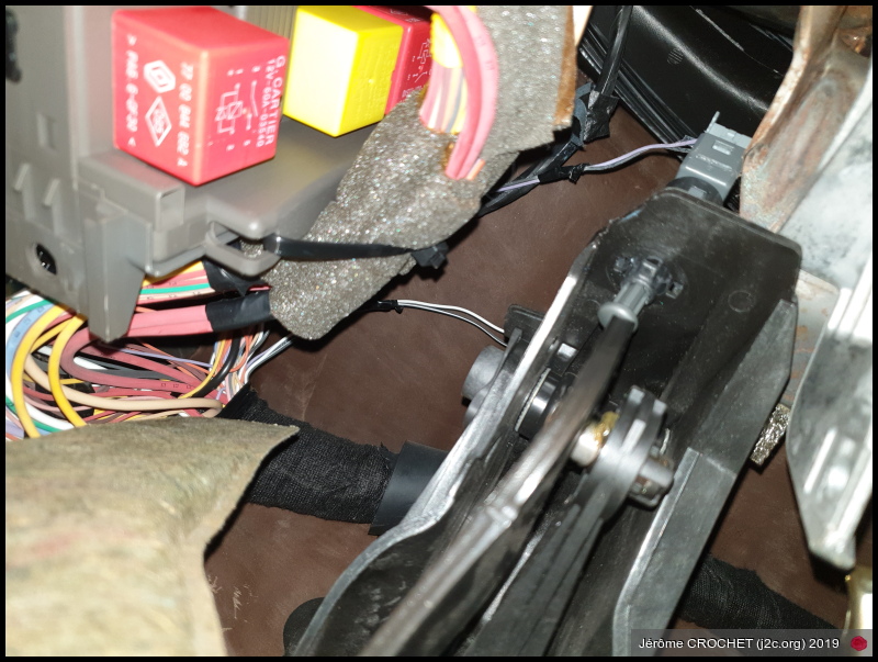

Vu qu'il manque pas mal de photos sur ce topic, je me suis amusé à en refaire quelques-unes.
Le contacteur de pédale acheté chez Oscaro (merci au passage un membre qui a sorti le lien, c'est plus pratique que chez Renault)
https://cdn.j2c.org/2019_12_31/800_a3f295d2fd70ee4b1bec8e64124d8421_20191231_170153.jpg
La prise déjà en place (quand c'est précâblé)
https://cdn.j2c.org/2019_12_31/800_3c41e8c762c4c648ddf9e3ee95e6e668_20191231_170210.jpg
On voit clairement l'emplacement sur le support de pédale..
Une fois fixé :
https://cdn.j2c.org/2019_12_31/800_3447389b7ab27df959b987138be7efe2_20191231_170357.jpg

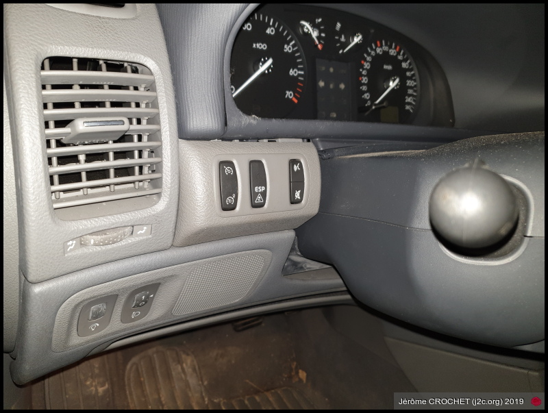

J'avais un "vieux bouton" qui traînait sur une pièce de récup de velsatis phase 2.
Sauf que ce bouton était... fatigué : ils ont eut une belle manie chez Renault pour éviter les petits rigolos "beuhh, mon régulateur est fou" (bulshit...) de mettre le bouton à l'horizontale et accessible à tous (pour que le passager puisse jouer avec... si le conducteur panique)... sauf que voilà.. à l'horizontale, le machin bouffe la poussière..
En plus il n'était pas rétro-éclairé. (alors que la version phase 1 si..)
Donc .. achat d'un bloc complet.. ESP/SYP/RL sur Ebay (l'avantage des bagnoles dont plus personne ne veut.. c'est que les pièces d'occaz coûtent moins cher qu'un croissant !
https://cdn.j2c.org/2019_12_30/800_ad42471fca55021f90c797ddbf7b72d5_20191230_190452.jpg

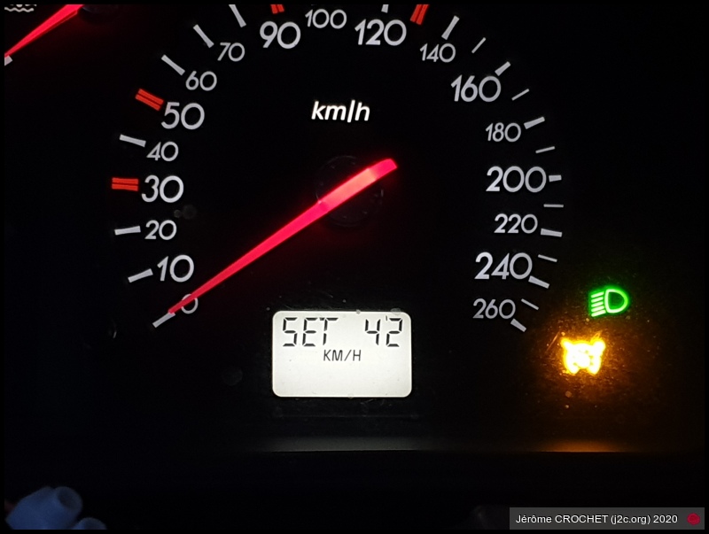

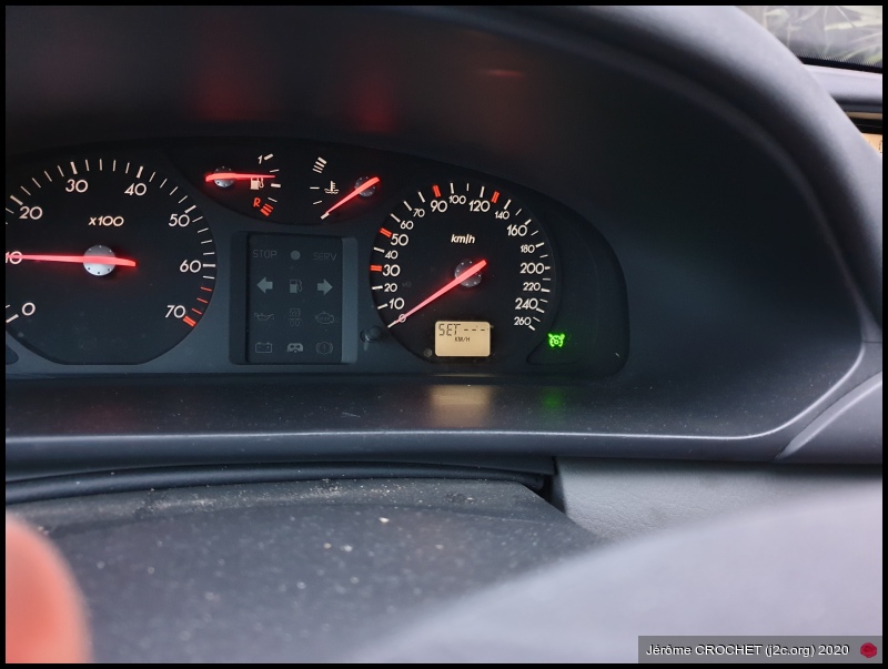

Le réglage de consigne n'est toujours pas possible.. mais
https://cdn.j2c.org/2020_01_02/800_e217cfb96e2184a2b83fdb02451001a9_20200102_084657.jpg

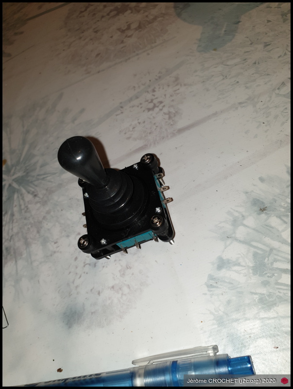

A suivre quand j'aurais le temps de faire un joy. (déjà reçu.. mais ça va être galère à fixer proprement sous le volant)
Message Ven 03 Jan, 2020 10:01
Le joystick ressemble à celui que j'avais sur l'autre voiture.. mais .. il se fixe différemment;
Va falloir ruser.
https://cdn.j2c.org/2020_01_03/800_0e59a4c62daa82c4f79a1225e78311fd_20200103_082919.jpg

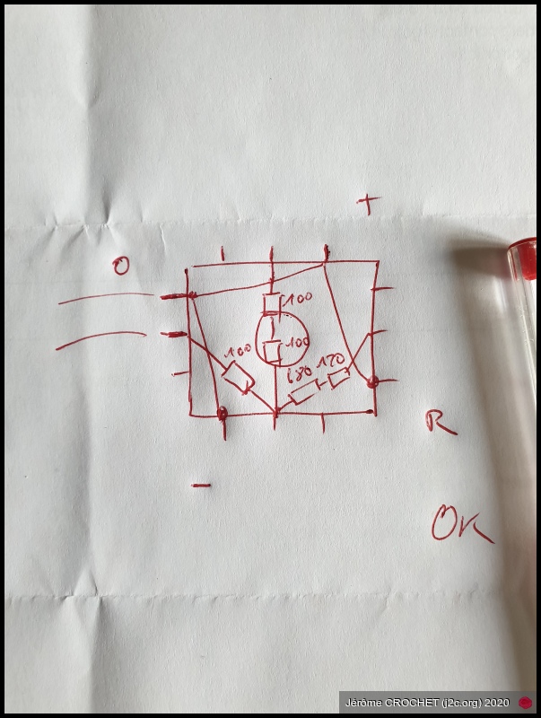

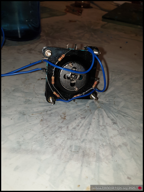

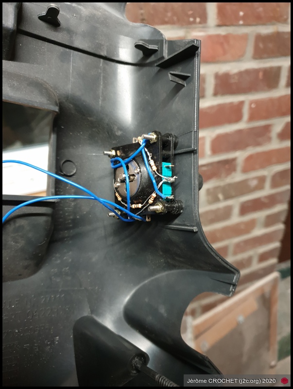

Gros coup de gueule...
Comment ai-je pu laisser pendant 10 ANS !!! un schéma FAUX sur mon site... :(
Je vais donc devoir le refaire.
Le vrai schéma , c'est celui là :
https://cdn.j2c.org/2020_01_04/800_2a91dcb59625fbe6f702f2d771e98b5a_20200104_123749.jpg
Une fois réalisé :
https://cdn.j2c.org/2020_01_04/800_cc589790a6e75dadb2d7439ffec7b928_20200104_153930.jpg
Pas de résistance de 200ohm dispo, j'ai mis 2 de 100 en série.. il faudra vérifier que la tolérance (passée de 5% à 10%) ne fout pas en l'air la commande)
Reste à fixer le truc, et à monter sur les fils ORANGE et BLANC sur la prise au dessus :
https://cdn.j2c.org/2020_01_05/800_761da68c3f4132a5713d38f4387d6347_20200105_183939.jpg
ça risque de rester un bout de temps en attente.. le contour du compteur est COLLANT.. faut vraiment que je trouve un moyen de dégraisser tout ça.. Une caisse qui a pourri 10 ans dans un garage... c'est encore pire qu'une caisse qui a 3 fois fais le tout du compteur :(

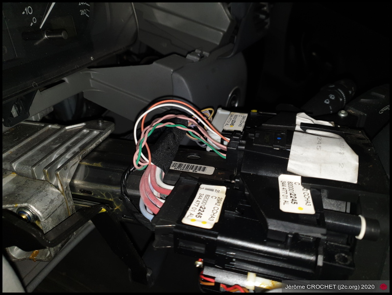

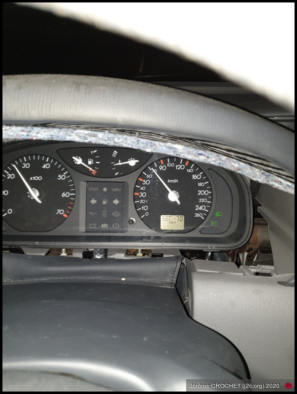

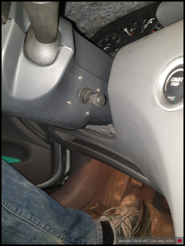

Le joystick a été testé ce matin :
https://cdn.j2c.org/2020_01_08/800_818ce596814594fa408d483f3deed24a_20200108_083318.jpg
Pour tester, il faut être à plus de 30km/h
J'ai testé les 4 boutons : qui fonctionnent tous.
J'ai activé le régulateur sur route déserte. Il fonctionne.
J'ai passé le pied sur la pédale de débrayage : il se coupe.
J'ai remis le limiteur. N'ayant pas de point dur.. j'ai testé l'appui franc sur la pédale, la consigne saute.
Que du bon ;)

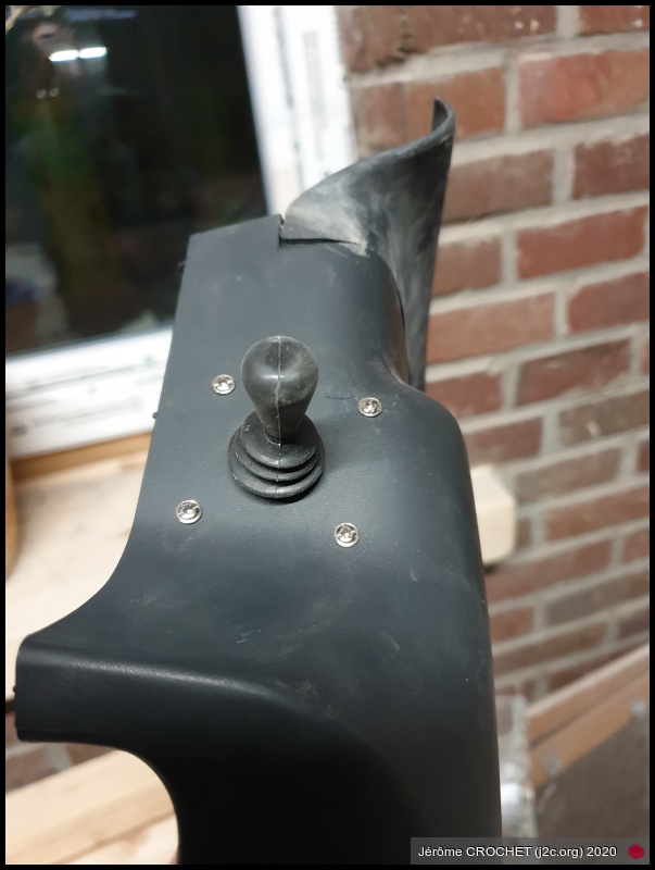

Message Sam 11 Jan, 2020 21:01
J'ai utilisé de l'alcool medical... le résultat est impressionnant... Ça dissout tout... par contre, le plastique est brillant en dessous, va falloir acheter une bombe de peinture grise.
https://cdn.j2c.org/2020_01_11/800_9af94259972f06b718ce36e9a0128f52_20200111_175055.jpg
https://cdn.j2c.org/2020_01_11/800_456e7064db998287f4d4986c66219539_20200111_175058.jpg
https://cdn.j2c.org/2020_01_11/800_bd54f525019a8f3c3054355697d65eff_20200111_180613.jpg
Les têtes de vis seront repeintes.
https://cdn.j2c.org/2020_01_11/800_9f5f059f5179ce29b2c4669ffc15011f_20200111_190221.jpg
En attendant de repeindre tout.. je laisse démonté.
