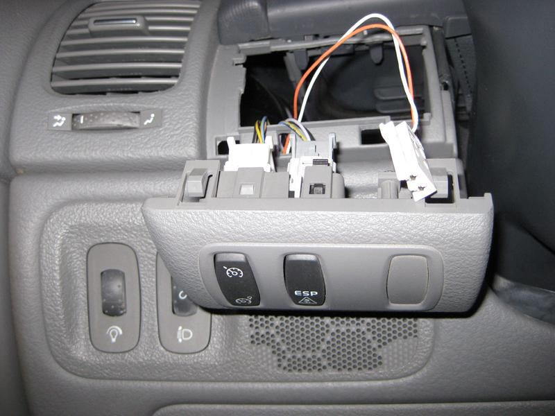

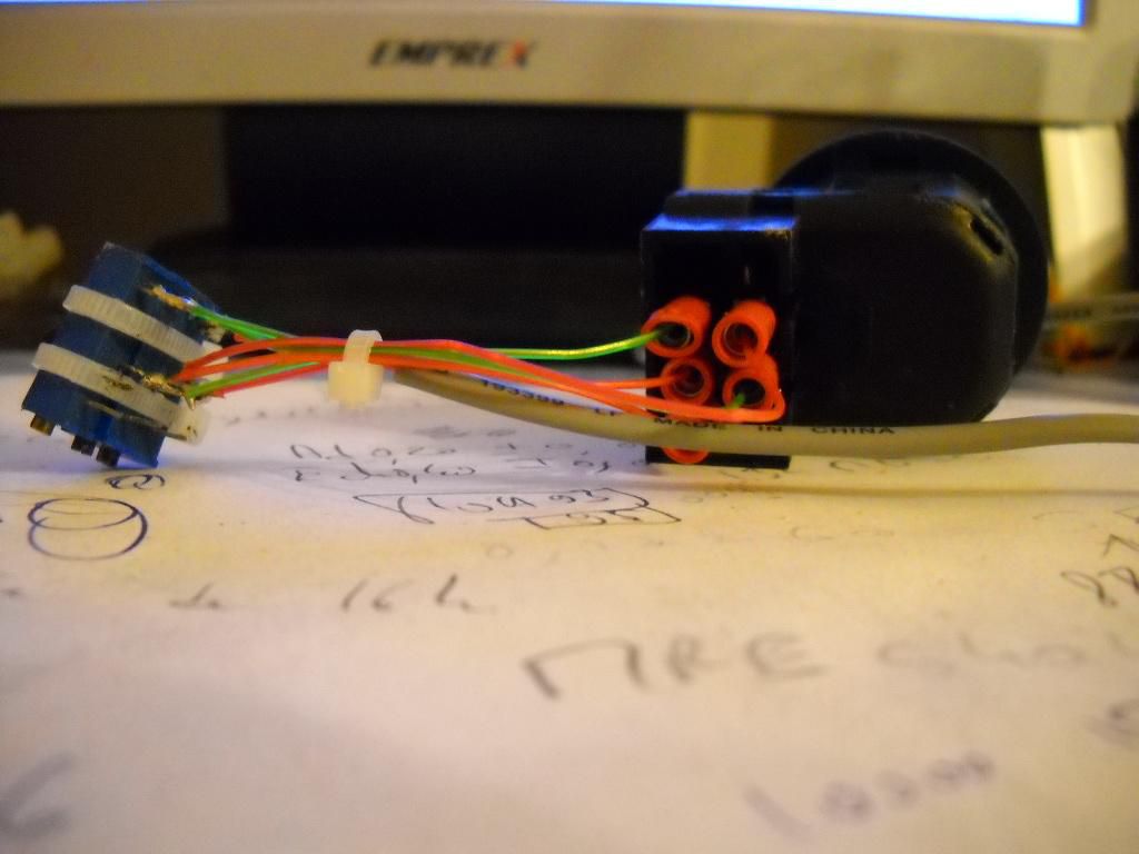

J'ai modifié un bouton de rétro de Twingo (je détaillerais plus tard la modif, mais c'est 2 soudures et une piste coupée):
Accouplé à 3 potentiomètres réglés sur 900, 200 et 100 ohms. L'avantage c'est qu'on peut les régler à l'ohm près (^m si à mon avis les variations de température doivent les faires varier de qques ohms) mais surtout qu'on peut ajuster facilement les valeurs si on a des pb à l'usage.
Montage à blanc pour faire les 1ers essais:
Je reprécise que c'est le connecteur sur le dessus, derrière le volant, et que comme il y a l'airbag branché dessus, il faut débrancher la batterie, et ^m normalement désactiver l'airbag avec la valise (fais ce que je dit, pas ce que je fais )
J'ai repris les deux câbles, 1 blanc 1 rouge comme indiqué précédemment, sauf que moi j'en ai qu'1 seul blanc.
Et des roses-violet-violine...
Plus pose du bouton régul/limit° acheté chez Renault.
1er essai plutôt concluant :

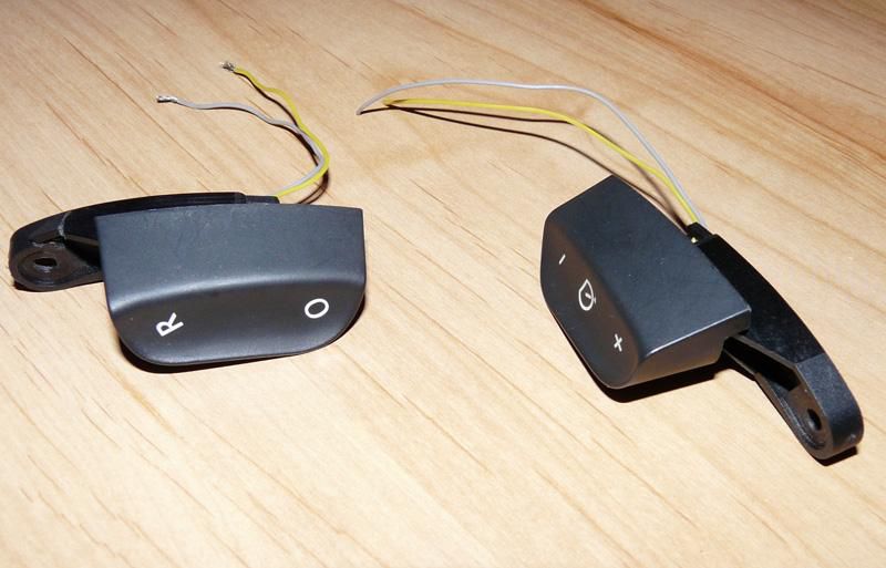

En installant le bouton 3 positions (celui d'une clio 3 qui est exactement le même que pour la laguna 2), j'ai découvert un connecteur avec 2 fils (photo ci-dessous) : un orange et un blanc. C'est écrit 8 et 9 sur le connecteur.
Y a-t-il un rapport avec ces fils de même couleurs au dessus du volant qui servent pour le régulateur?

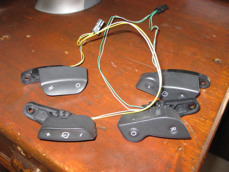

J'ai acheté sur leboncoin les boutons de régulateur limiteur d'une clio 3 et d'une megane 2 (comme ça je pourrai voir si ils fonctionnent bien avec la laguna 2 et pourquoi pas faire plusieurs essais d'intégration des boutons en fonction de leurs formes)
Les fils sont verts et gris sur le modèle Megane 2 et jaunes et gris sur le modèle Clio 3. Pouvez-vous me confirmer que les fils gris sont à connecter avec le fil blanc au dessus du volant, et les fils verts ou jaunes avec le fil orange? J'ai peur de me tromper et n'étant pas une lumière en électricité...
Pour les fils sur la 1ere photo ça doit plutôt servir pour le 3éme interrupteur à droite, sur la mienne c'est pour couper le son de l'ODB.
Pour tes boutons, ce sont jute des résistances, donc non polarisées, il suffit donc de brancher une cosse de la voiture à chacune des cosses des boutons, la couleur n'a pas d'importance, ^m c'est plus logique de brancher le blanc sur le blanc, et la couleur sur la couleur; Au pire si tu fais un court-circuit ça correspond à l'arrêt du régulateur/limiteur, donc pas de casse.

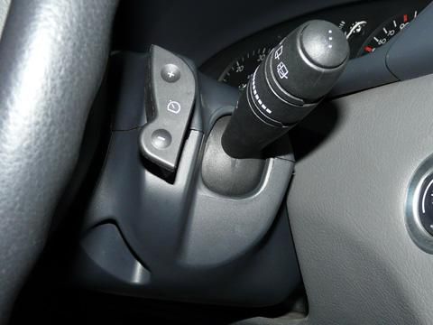

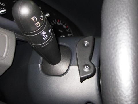

J'ai utilisé des boutons de megane 2 que j'ai positionné juste dérrière le volant. Comme ça ils tombent juste sous le bout des doigts, ce qui est plus pratique pour appuyer sans avoir à lâcher le volant.
Un découpage au dremel afin que la fixation du bouton s'insère dans la coque, et une fixation intérieure par boulon.
Ici j'ai enlevé la commande au volant de l'autoradio qui n'est pas compatible avec mon autoradio actuel.
J'ai donc récupéré l'emplacement pour y mettre le bouton avec le + et le -.
Le guide en plastique dans lequel la commande est insérée a été légèrement découpé afin qu'il serve de maintien et de butée pour la fixation du bouton. Un boulon à l'intérieur et hop le tout est fixé solidement et fonctionne parfaitement.
Il me reste les boutons de Clio 3 (ci-dessus en photo) que je n'ai finalement pas utilisé. Si quelqu'un est intéressé je les vends pour 25 euros frais de port compris (contactez moi en MP).
