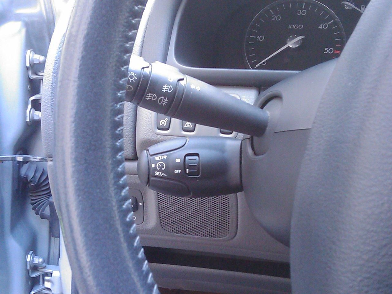

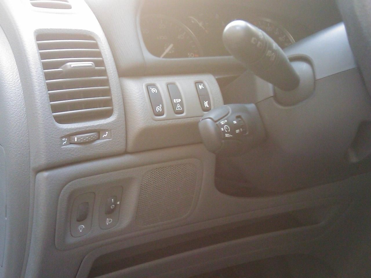

Après vérification, je n'ai pas le capteur d'embrayage sur mon véhicule.
donc, LAGUNA II 1,6L 16s de Septembre 2001, equipement AUTHENTIQUE (de base donc), elle est prééquipé en faisceaux (bouton ON / OFF et fils de commandes au volant) et on peut Activer le régulateur / limitateur mais ne possede pas le capteur d'embrayage (il y a la prise grise mais pas le capteur).
Je vais tester si en mettant un poussoir cela permet d'activer le régulateur, puis j'irais acheter les interrs / capteurs si ça marche.
 EDIT : En effet, le limitateur fonctionne (pas besoin d'avoir le capteur d'embrayage, comme evoqué dans les pages precedentes de ce topic), mais necessité de rouler à plus de 30km/h pour que les boutons comodo fonctionnent. .
