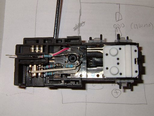

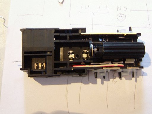

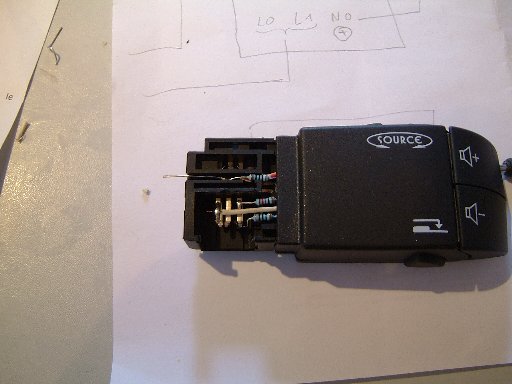

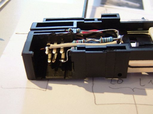

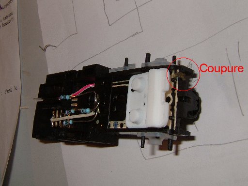

Voilà je me suis lancé dans le montage du regulateur sur une LagunaII Estate Privilege de 2002.
Cette voiture est pré-cablé.
Le bouton (ref 82 00 002 447) a été monté et l'affichage au tableau de bord a fonctionné immediatement (regul&limit)
J'ai acheté un satellite radio (ref 77 01 049 643) et les resistances 1% de 120/680/200/100 Ohms
http://dcasta.chez-alice.fr/Laguna/Regul1.jpghttp://dcasta.chez-alice.fr/Laguna/Regul2.jpg

bonsoir,
bien joué lightman pour les résistances à l'intérieur de la commande,
moi elle sont sur les fils qui sont connectés sur les broches à l'extérieur.
