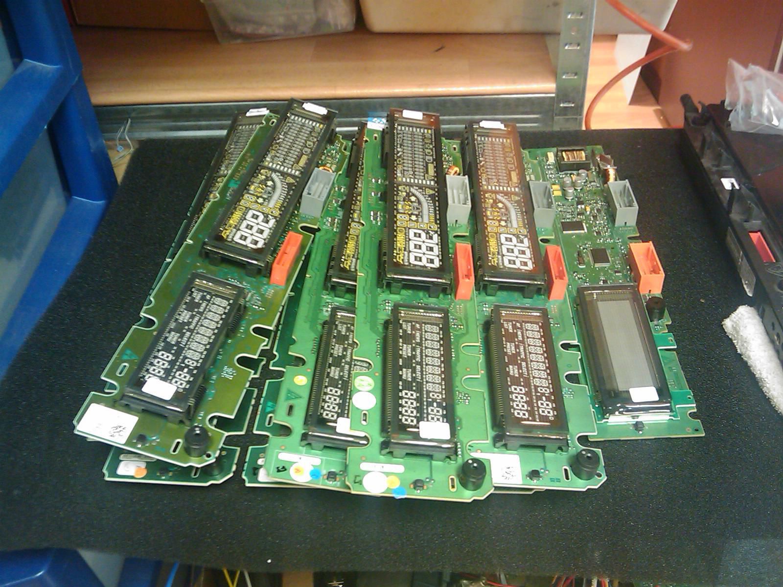

explications plus précises sur les fameuses 5 soudures :
lors de la réparation ,certains compteurs présentent des particularités aprés soudage ,parfois il s'agit d'une panne et parfois il s'agit comme pour heliotesou d'une modification a apporter .
lorsqu'un compteur est normalement réparé : il part en test au simulateur puis aprés ce test ,si rien d'annormal n'apparait ,il est remonté dans son boitier ,testé a nouveau puis emballé .
lorsqu'un compteur comme celui de héliotesou présente donc une particularité : en l'occurrence la présence d'un dissipateur "fort intéressant" installé par héliotesou ,je le met en chauffe sans ressouder le coté opposé de l'afficheur au cas ou je devrais (si nécessaire) le re soulever pour faire un contrôle ou travailler a nouveau sur le circuit ! je ne fais donc pas les soudures indiquées manquantes par héliotesou pour ne pas détériorer le circuit en dessoudant 1 fois de plus (surtout que le circuit de heliotesou présentait une faiblesse au niveau de la métallisation des trous) puis si une annomalie apparait au test je re travaille sur le circuit ou bien je le met de coté pour plus tard !
:arrow: bien entendu : dans tous les cas ,je fini par souder ces 5 pattes lorsque tout est au point :tired: c'est là que j'ai "fauté" avec heliotesou en laissant partir son circuit sans avoir ressoudé ces 5 pattes :peur2:
cette procédure ne concérne que trés peut de compteur car il est plus simple pour moi de carrément tout ressouder en suivant :ouioui:
hors ,dans le cas de héliotesou ,j'ai commis une erreur en laissant partir son circuit qui était en chauffe mais NON soudé sur ces fameuses 5 pattes car lorsque je l'ai posé sur le simulateur , il fonctionnait bien mais je voulais voir a chaud ce que donnait son radiateur supplémentaire je l'ai donc laissé en chauffe "non soudé" ce qui est inhabituel !
en suite , ma collègue l'a pris sur le simulateur et emballé car elle ne savait pas ce détail ( il fonctionnait normalement et ces 5 pattes n'ont qu'une fonction de tenue mécanique ) et une fois remis dans le boitier, je n'ai pas remarqué l'erreur (une fois dans le boitier ,tout fonctionnait bien) :hum2:
heliotesou m'a donc aimablement contacté pour me signaler cet oubli :wink:
après plusieurs centaines de compteurs réparés avec succès ,je suis assez désolé que cette erreur ait put se produire :hum2:
maintenant : pour éviter ce type d'erreur je pose un sticker provisoire sur l'afficheur que je signe "ok" quand tout est fini pour autoriser la remise en boitier :ouioui:
cependant :avec cet oubli, héliotesou aura pu assouvir sa curiosité :wink: en regardant en détail mon travail sous l'afficheur sans avoir a le dessouder :lol2:

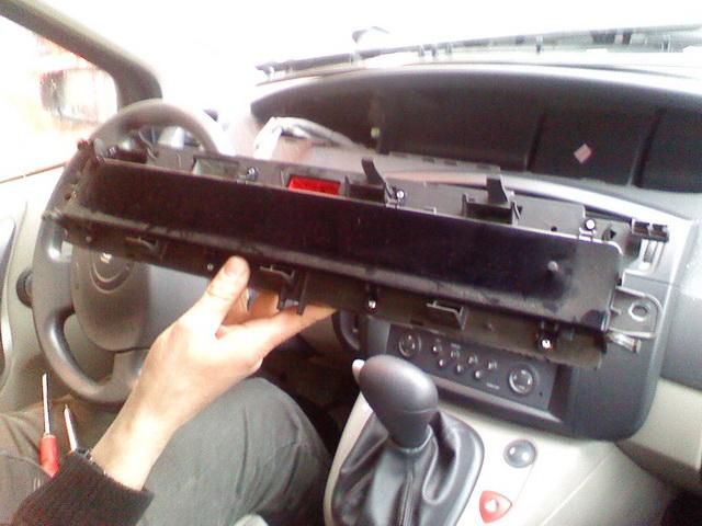

il est impératif de m'envoyer votre compteur complet AVEC son boitier plastic noir :
c'est a dire que quand vous le démontez ,après avoir débranché les 2 prises et dévissé les 2 vis (une de chaque coté) vous devez envoyer le bloc noir (que je tiens sur la photo) complet sans l'ouvrir (de préférence) .
ce boitier comporte des numéros associés aux données inscrites dans la mémoire donc sans boitier :arrow: pas de données et sans données :arrow: pas de restauration de la mémoire !
ce boitier noir sera également percé en vue de modifications pour une durée de vie rallongée donc sans ce boitier je serais contraint de vous proposer :
- soit de le réparer mais sans garantie en cas de casse transport ni rétablissement des données mémoire et avec une garantie réparation de seulement 3 mois (6 mois avec boitier)
- soit d'attendre que vous m'ayez envoyé le boitier après coup !
sans le boitier ,si cella s'avère nécessaire ,je pourrais vous refuser purement et simplement de réparer votre compteur !!!

un aperçut de ma charge de travail au 30/9/2009 :tourni:
les attentes :
les en cours :
l'arrivage postal rien que de ce matin et j'ai aussi (en plus) les transporteurs privés dans la journée :crazy:
alors soyez patients :lol:
merciiiii
