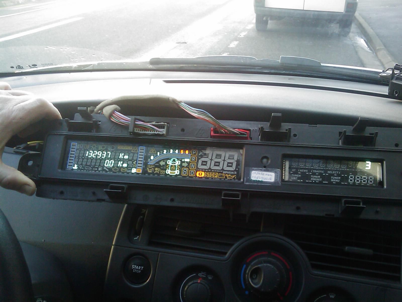

J'ai eu récemment le problème : mon tableau de bord se remettait à zéro de manière aléatoire en roulant (RAZ horloge + consommation + vitesse moyenne + etc.). J'ai pris peur en consultant les forums. D'abord pour le prix demandé par Renault et ensuite pour la complexité du problème et de la réparation !
Finalement j'ai démonté le tableau de bord (super simple) et j'ai trifouillé les connecteurs contact allumé. Comme prévu, le tableau s'est remis à zéro.
J'ai donc repris les soudures des 2 connecteurs (le gris et le rouge) une par une en rajoutant une goutte de bonne vieille soudure au plomb.
Pour l'instant, ça marche nickel !!!
De toute façon, les soudures des connecteurs, c'est souvent la première cause de défaillance du matériel électronique (ordinateurs portables, magnétoscopes, télés, etc.). Ce type de réparation est donc universel.

tu as une photo de la réparation ? :prie:
