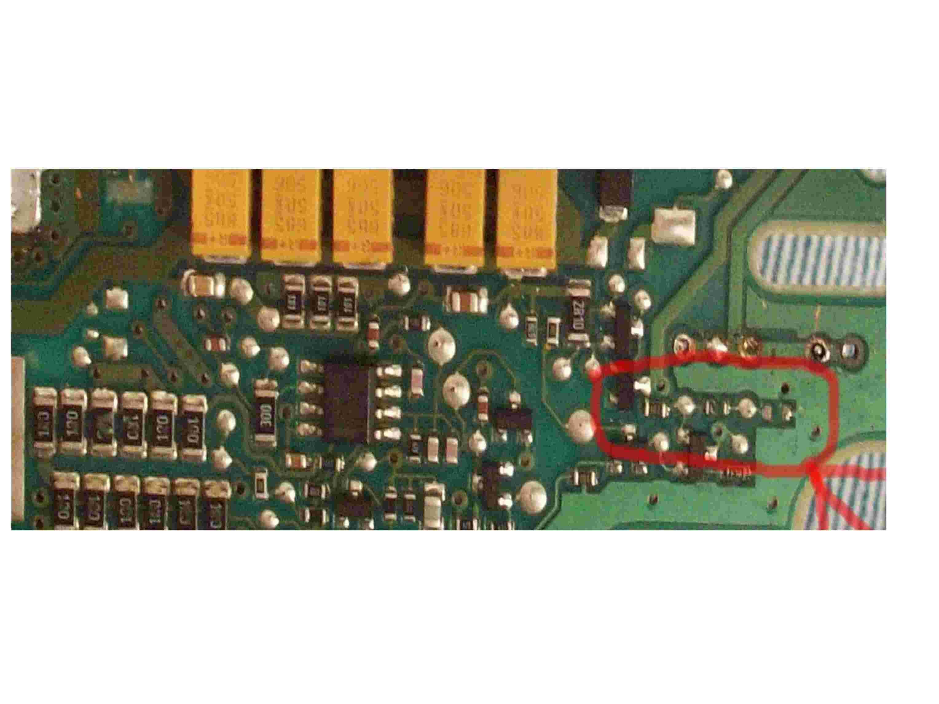

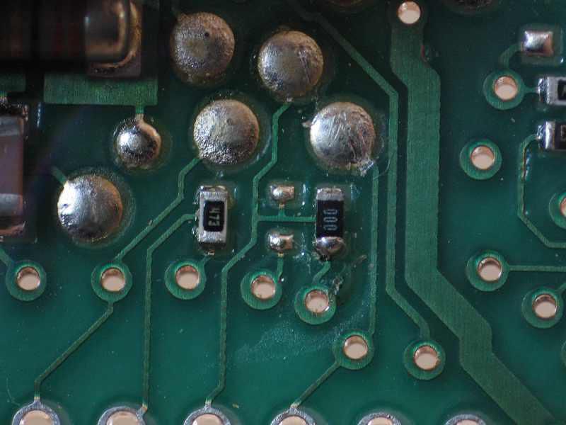

Premières verifs de la bête avant de dessouder ou ressouder quoi que ce soit : avec un simple testeur, il ne m'a été long à voir que le fusible CMS avait cramé, puis petit passage sur les 2 pattes soudées du Mos : résistance (impédance ??) tout proche de 0 => cramé aussi ! tout est "normal" jusqu'à ce point !

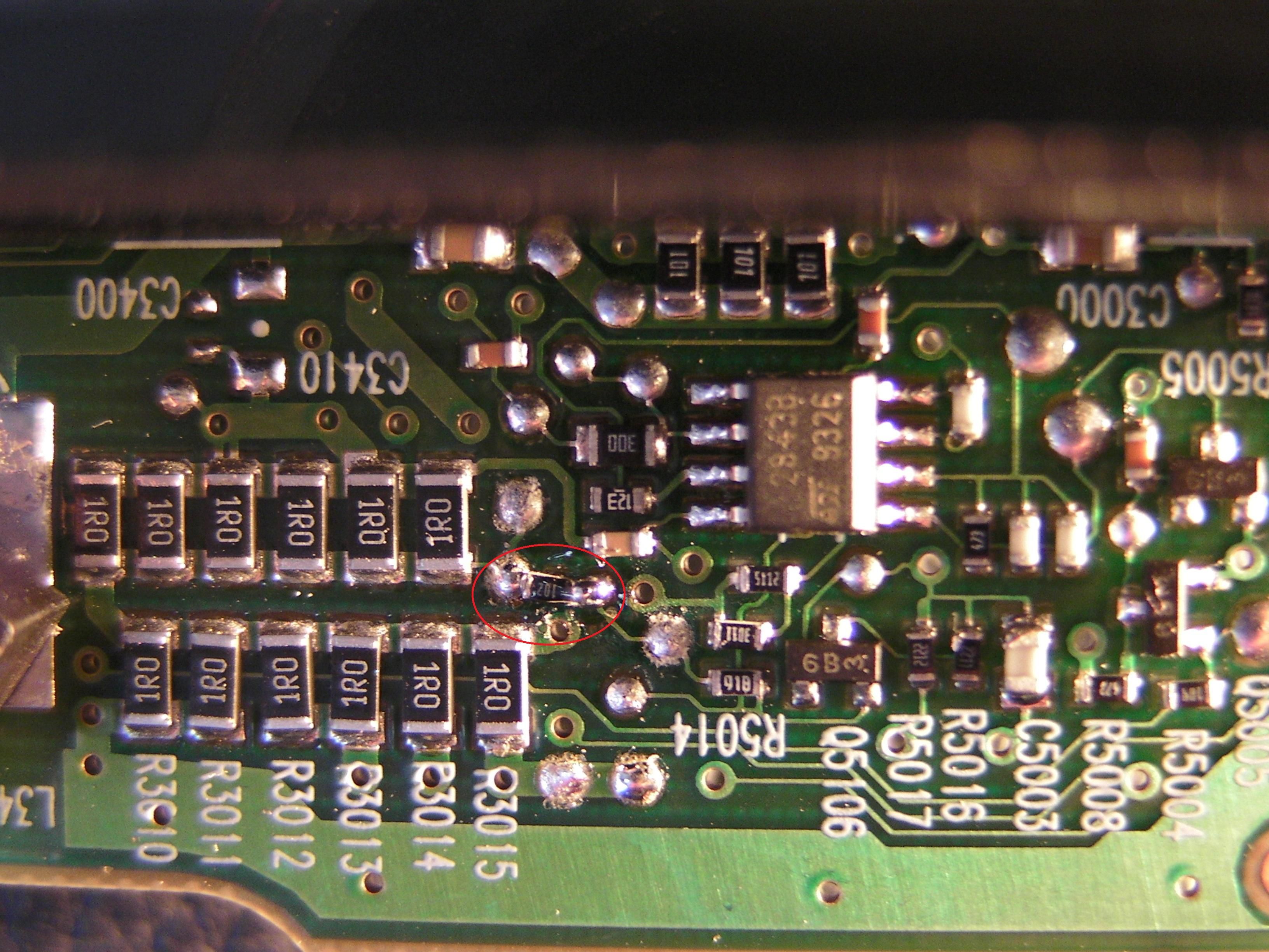

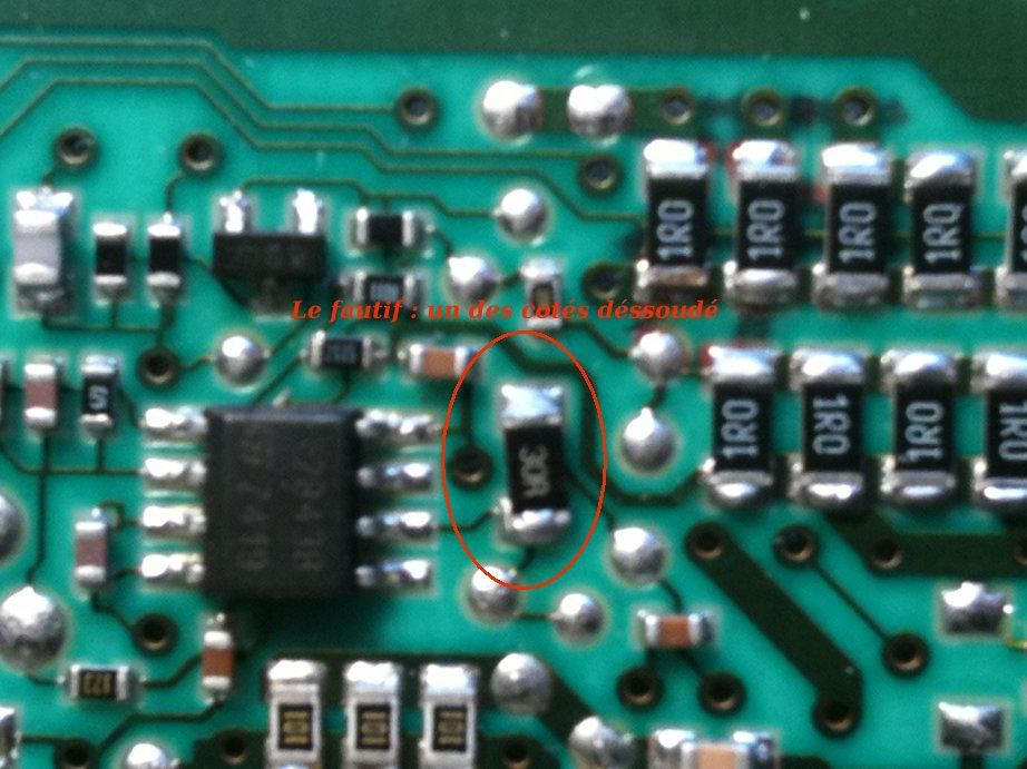

Vérif des soudures des autres composants : allez : la loupe dans une main, et le petit fer dans l'autre; je "m'amuse" à réchauffer l'étain de chaque patte des composants autour de l'alim ( dont les résistances 1 Ohm ), lorsque en chauffant une de celle de 30 Ohm, ce CMS, est parti direct (Donc l'autre patte n'était plus soudé: là voilà donc la fautive initiale !!!!

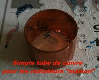

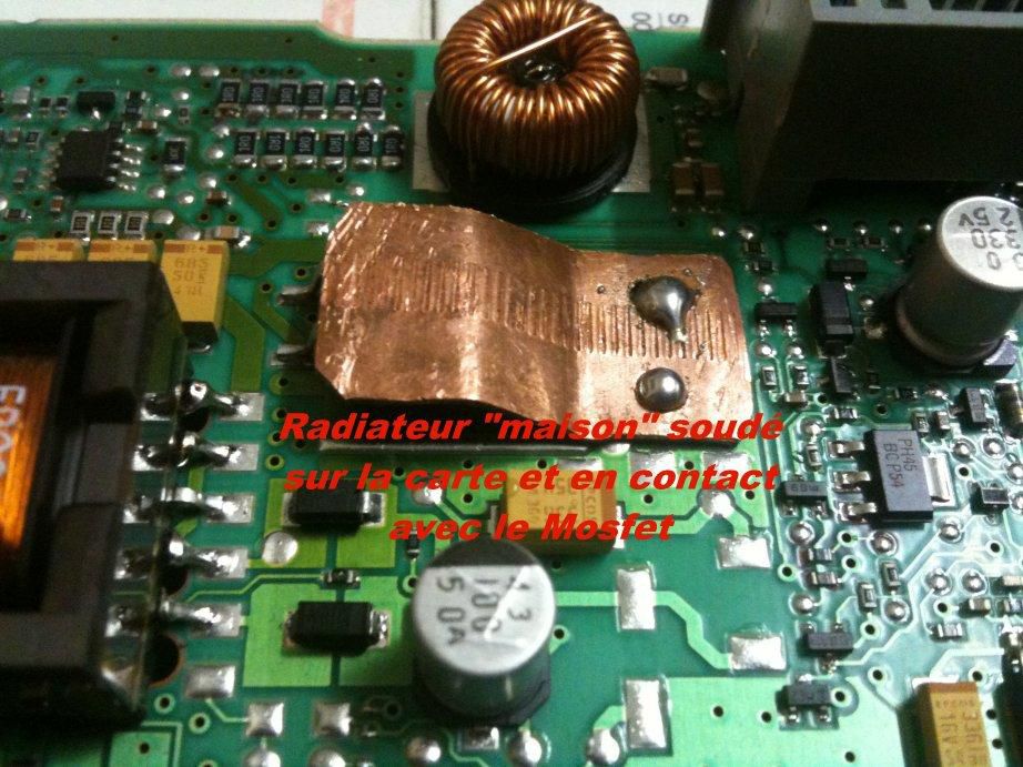

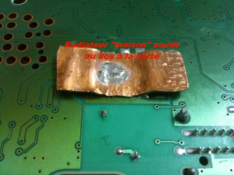

Prévoir de quoi refroidir le Mos : sur l'exemple (ingénieux) de heliotesou , j'ai récupéré un manchon cuivre, initialement prévu pour de la tuyauterie, mais après un coup de scie, qqs coups de marteau, du perçage, et un pliage (pas digne d'un origami, mais bon : ici le résultat est plus important que le style !
), me voici avec 2 radiateurs : un pour le recto, un pour le verso (cf photos plus bas). Soudure de ces 2 radiateurs sur la carte (avec un bon coup de chauffe avec le vieux fer)

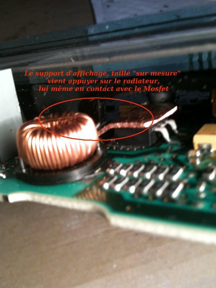

Remontage de l'afficheur : Après nettoyage des pattes de celui-ci, des trous de la carte, la réparation de ma conner... (par un fil soudé sur la carte et l'autre extrémité placé dans le trou adéquat) et un petit coup de cutter pour adapter le plastique à mon nouveau radiateur (cf photo), j'enfiche la bête et redonne un coup d'étain pour bien ressouder tout ça

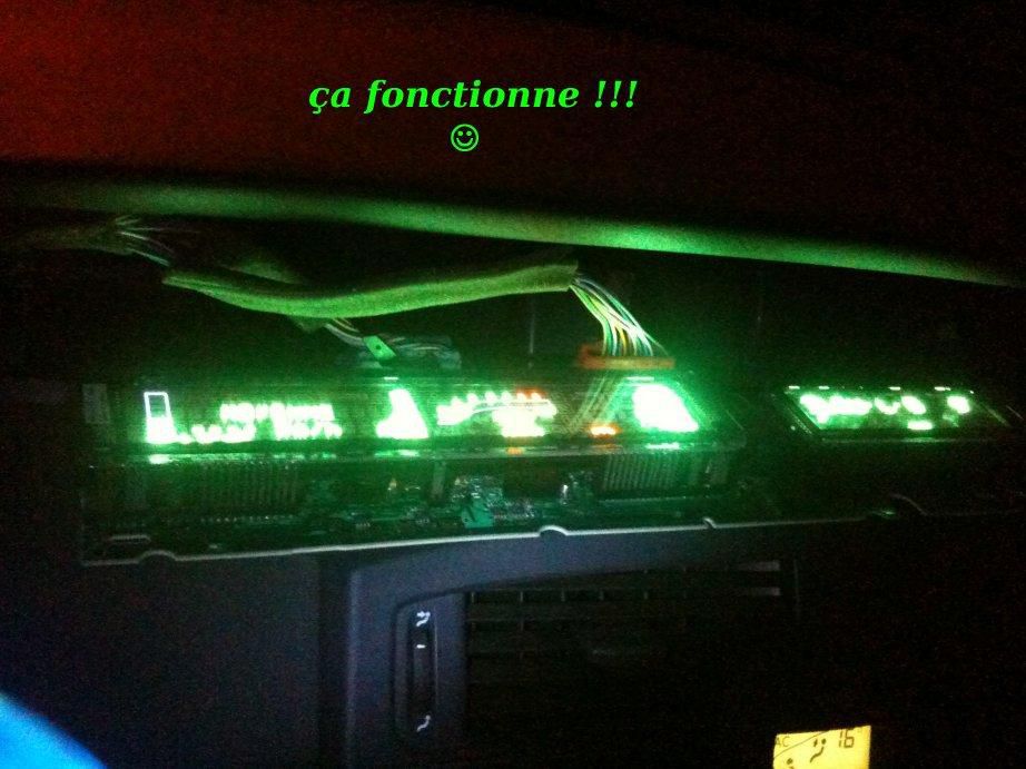

: avant de le remettre dans son boitier plastique : n'ayant pas de quoi simuler le bus CAN => direction le scenic : branchement des 2 connecteurs .....
IL S'ALLUME !!!
, puis carte de démarrage => les voyants se remettent à fonctionner comme avant (rien à voir avec un sapin de Noël, malgré que l'on s'en rapproche !

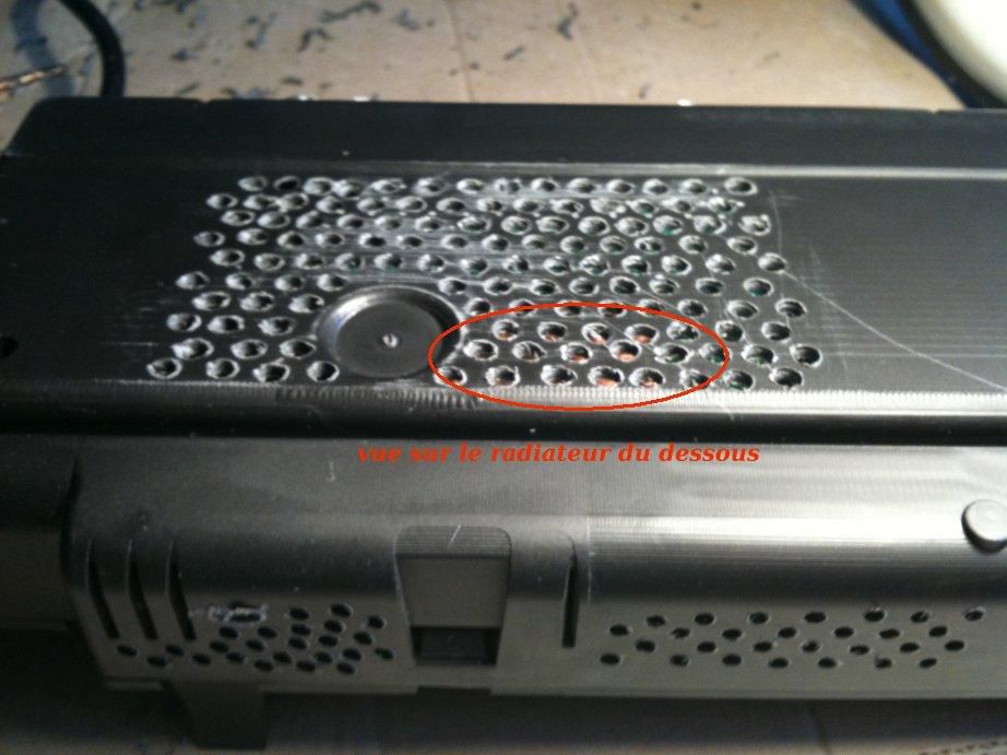

Boitier plastique mode gruyère : avant de remonter l'ensemble, je sors la petite perceuse, et vas y tourne et fait moi de jolis trous !!

le fautif
ce qui m'a servi pour les radiateurs :
les radiateurs mis en place
