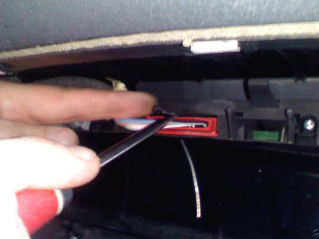

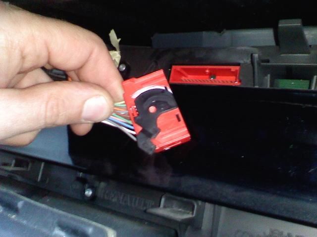

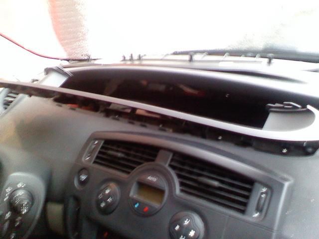

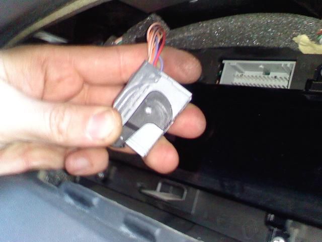

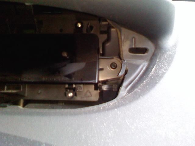

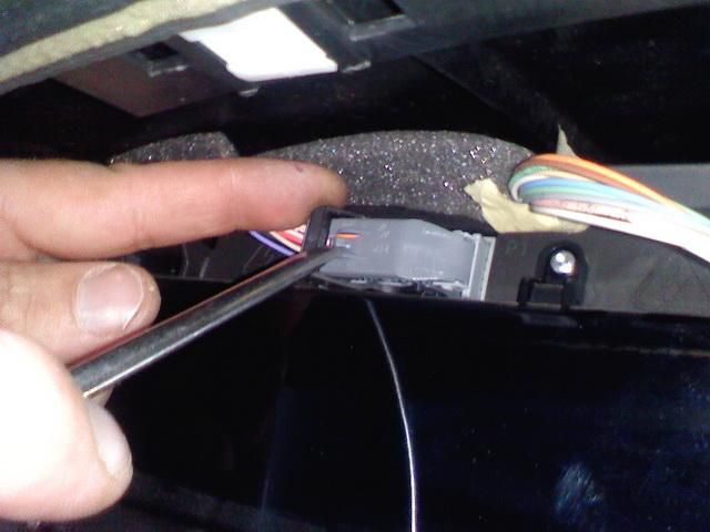

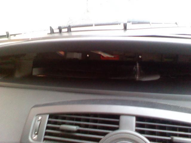

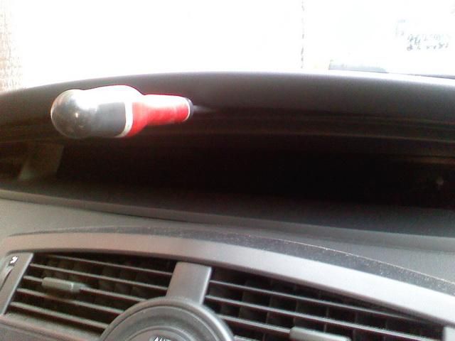

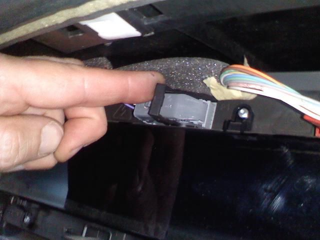

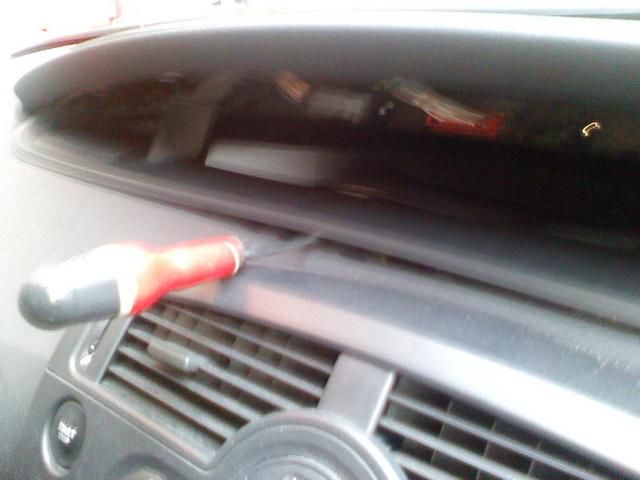

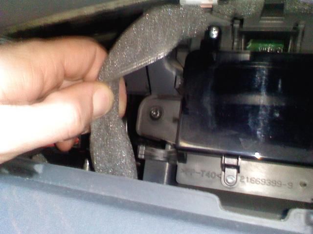

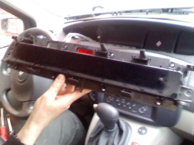

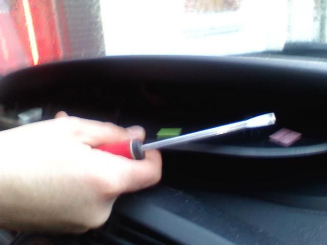

bonjour,
voici ce qu'il faut faire :
démonter votre compteur (c'est tres facile :mrgreen: ) en retirant le cache supérieur en glissant une spatule en bois entre le cache et la casquette pour l'écarter jusqu’à le dé-clipser puis le cache inférieur en tirant simplement dessus .
clic pour agrandir clic pour agrandir clic pour agrandir clic pour agrandir clic pour agrandir
après il faut débrancher les deux prises l'une après l'autre en levant le petit levier noir tout en tirant sur les fils .
dévisser les 2 vis noires (torx) sur le coté
enlever le compteur
et l’expédier dans un carton avec du plastic bulle a cette adresse :
RPM MULTIMEDIA 4 AVENUE JEAN JAURES 65800 AUREILHAN

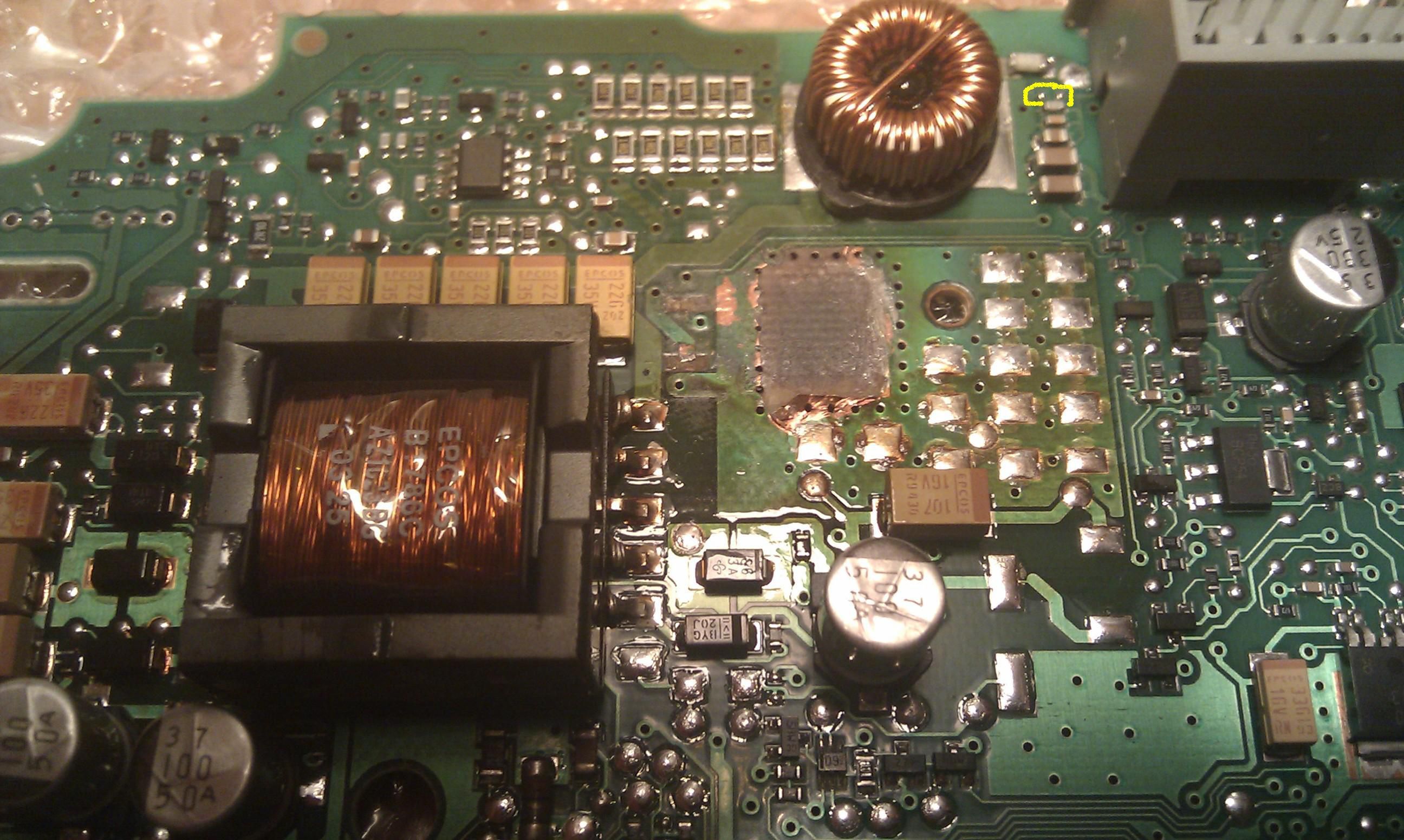

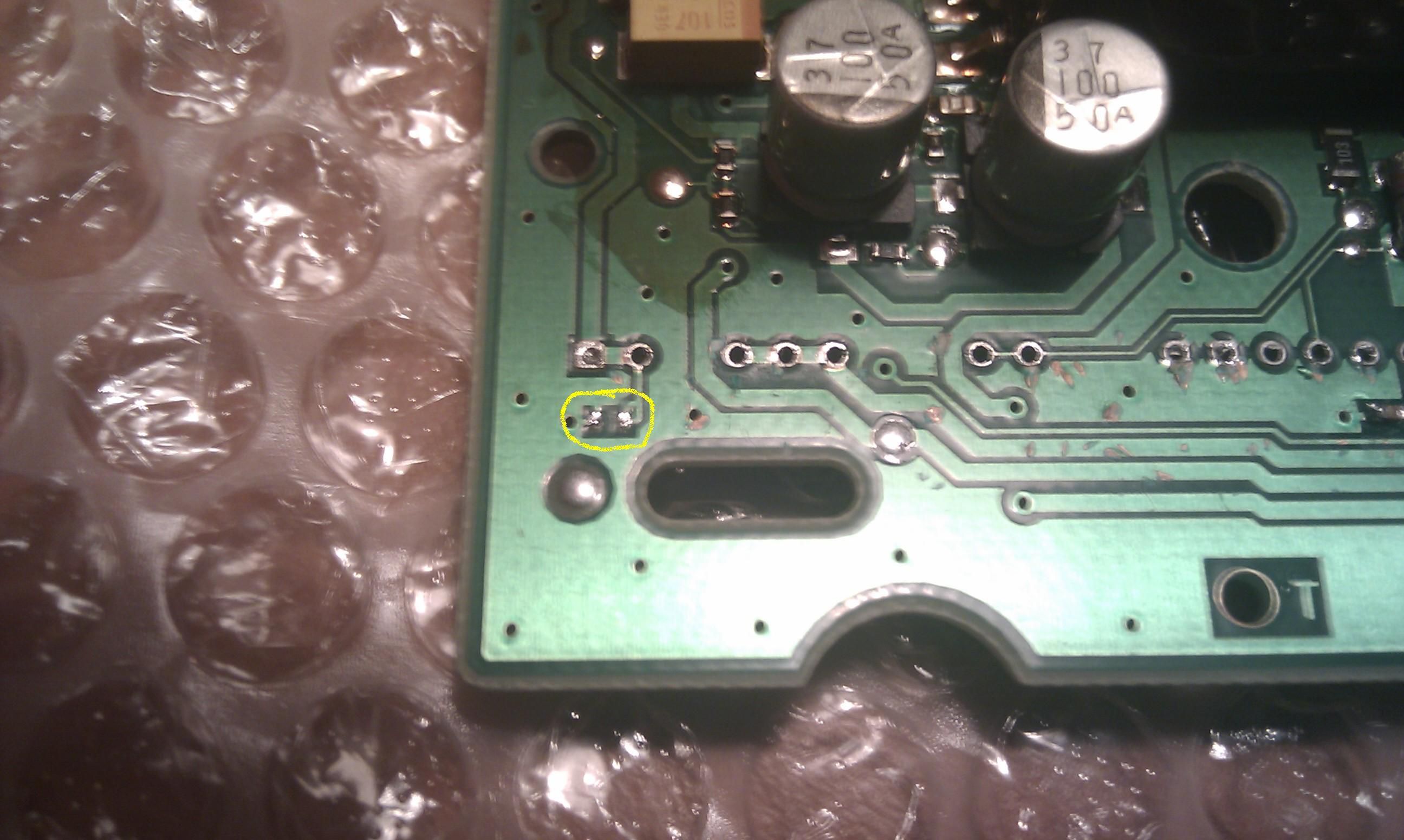

Bonjour à tous.
Déja merci au forum et aux membres actifs pour les infos disponible sur les pannes de compteur scénic 2.
J'ai un amis qui viens de m'apporter son compteur qui avait le même problème que la plupart d'entre vous.
Malheuresement il a essayé de le réparer lui même avec du matériel inadapté et sans vrai connaissance en éléctronique.
Après une petite inspection je me suis apercu qu'il manqué 2 composants cms (résistance ou condo) que j'ai indiqué en jaune sur les photos.
- Le premier ce situe en bas à gauche.
- Le second est situé juste en dessous du fusible 6.3A
Si bidouiltronic ou un autre membre qui dépanne les compteurs pouvais me fournir la valeur de ces composants, ca me rendrais un grand service.
Merci pour votre aide.

bonjour,
le premier est un condo cms de 1 nF (voltage ??) mais 100 volts devraient suffir
le 2éme n'est pas présent d'origine .
voilà
