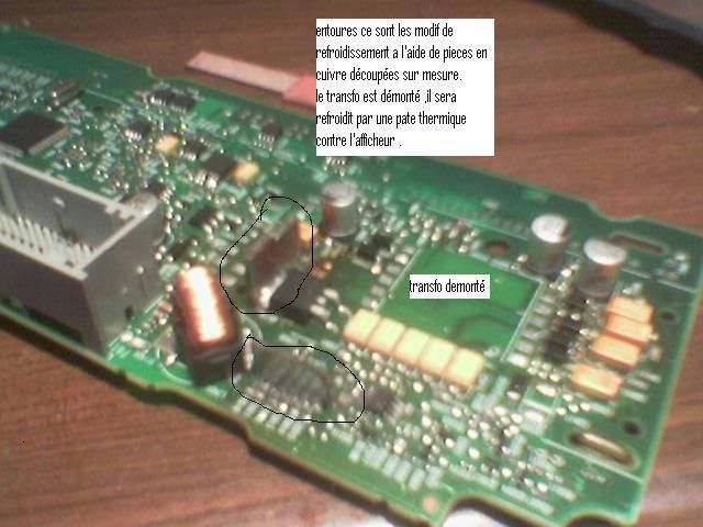

oui effectivement ,les résistances de 1 ohm sont en cause mais elles ne sont pas les seules a avoir souffert de la surchauffe du circuit donc tu dois ressouder tout ce que tu peux y compris les tout petits cms et le circuit integré ,le transfo aussi mérite d'etre ressoudé mais pour cela il faut dessouder l'afficheur et sans pompe a dessouder éléctrique (pas la manuelle qui arrache tout) tu auras du mal a y accéder sans risquer de le casser (l'afficheur) donc attention
pour la ventillation tu devra faire plein de trous sur le plastic du boitier ,je posterais d'autres photos pour ça .
bon courage .
