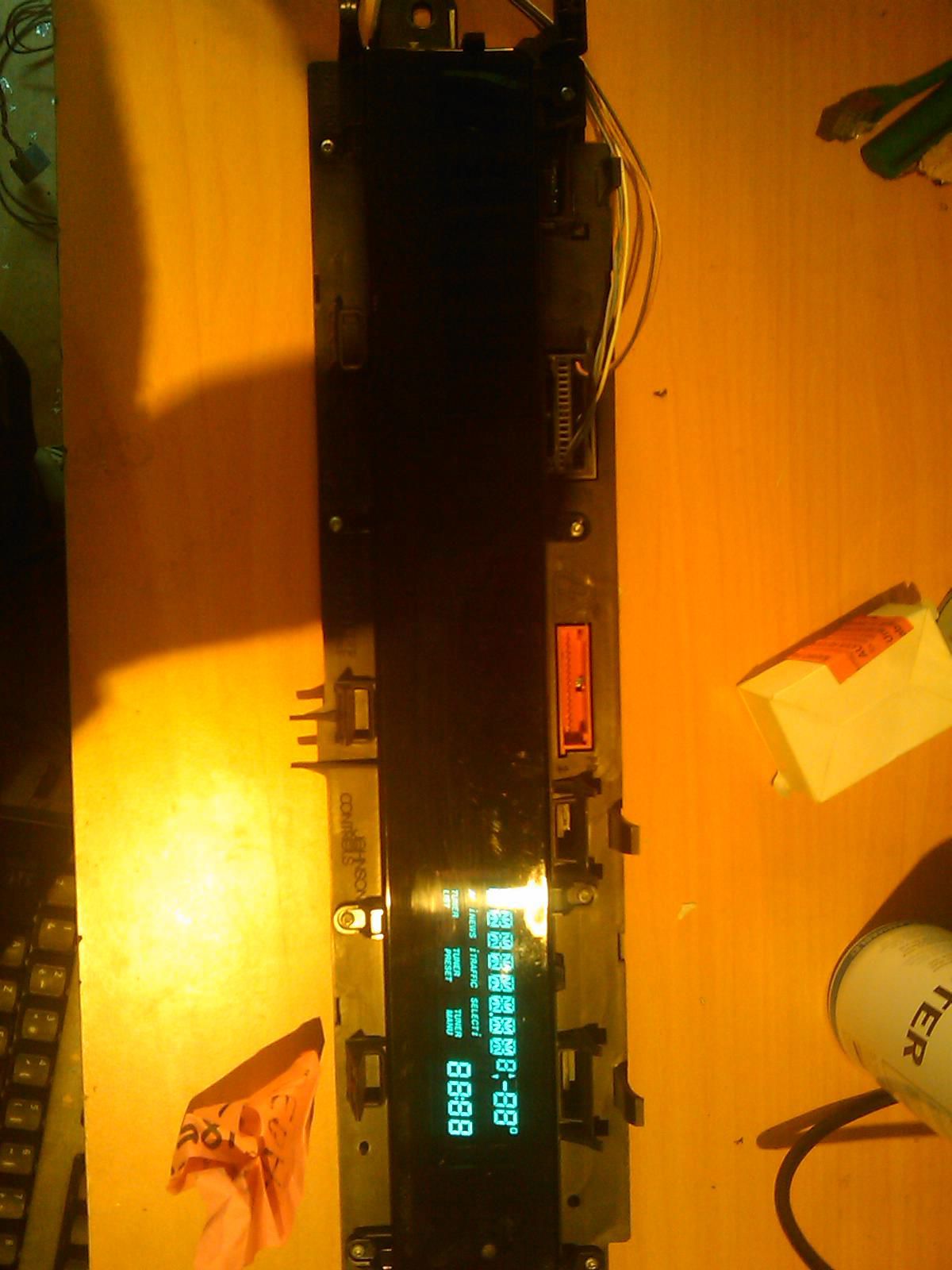

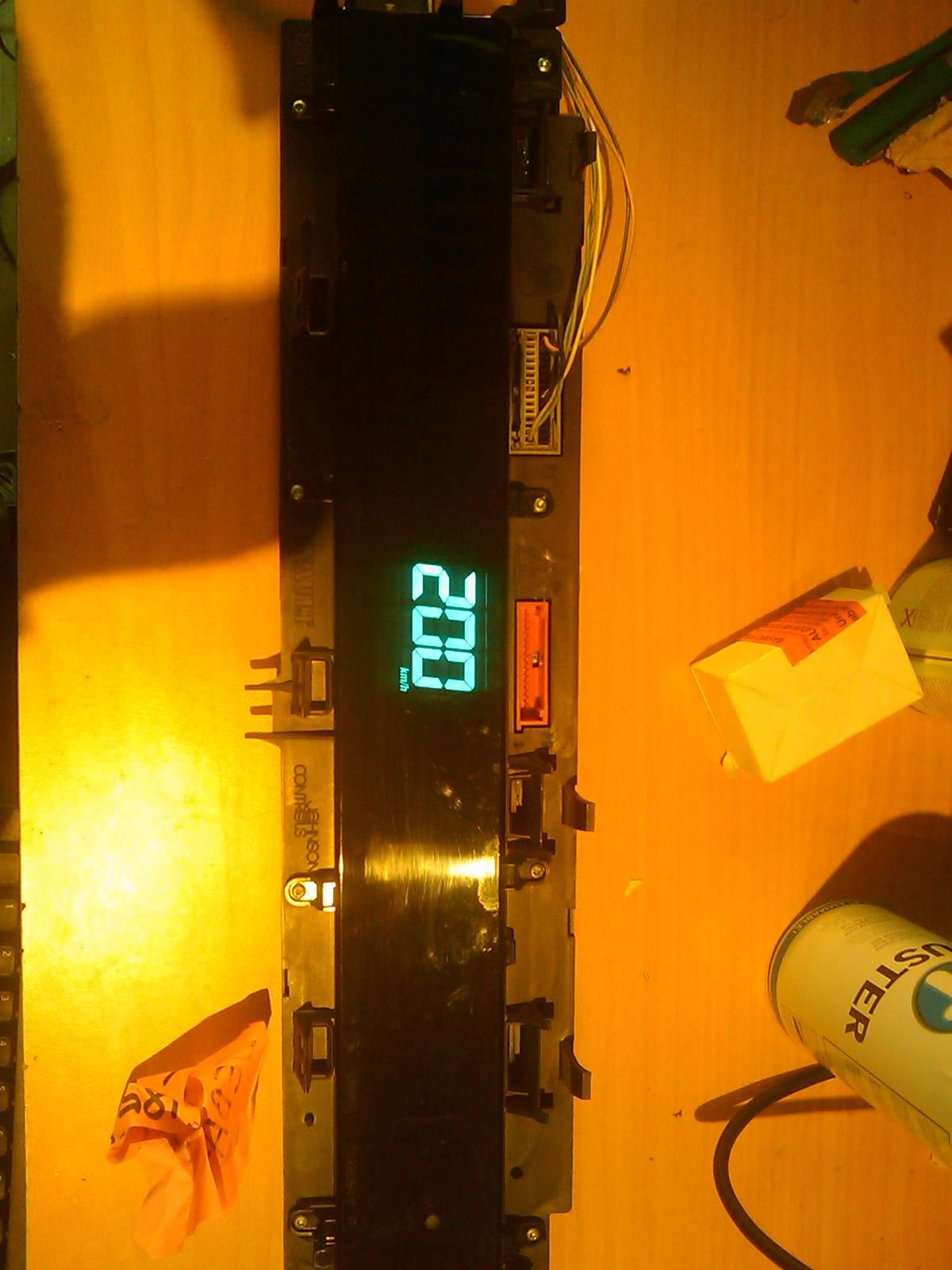

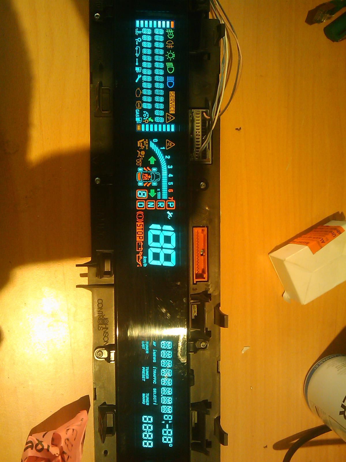

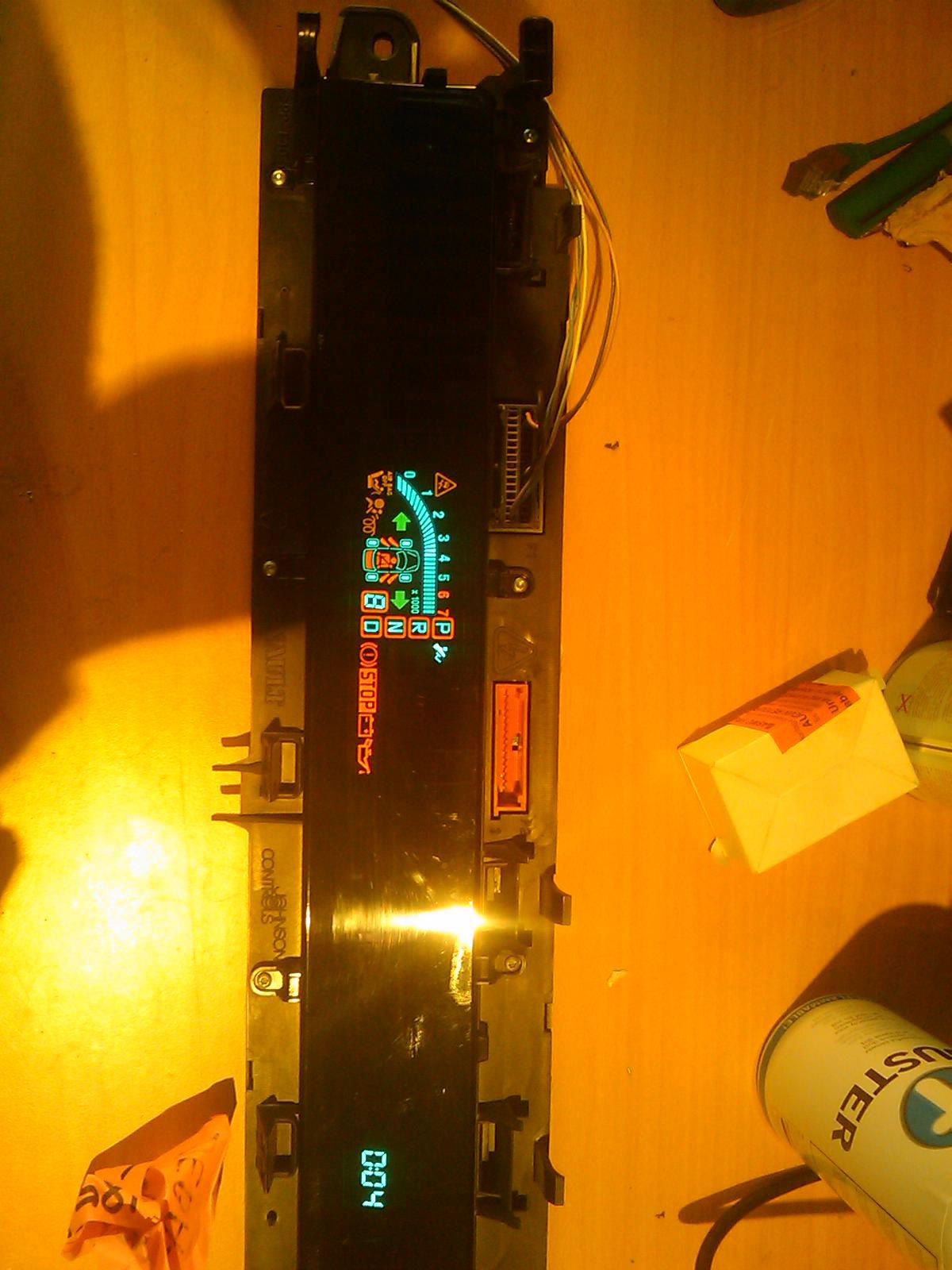

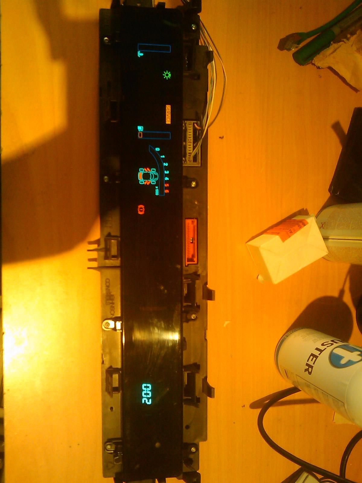

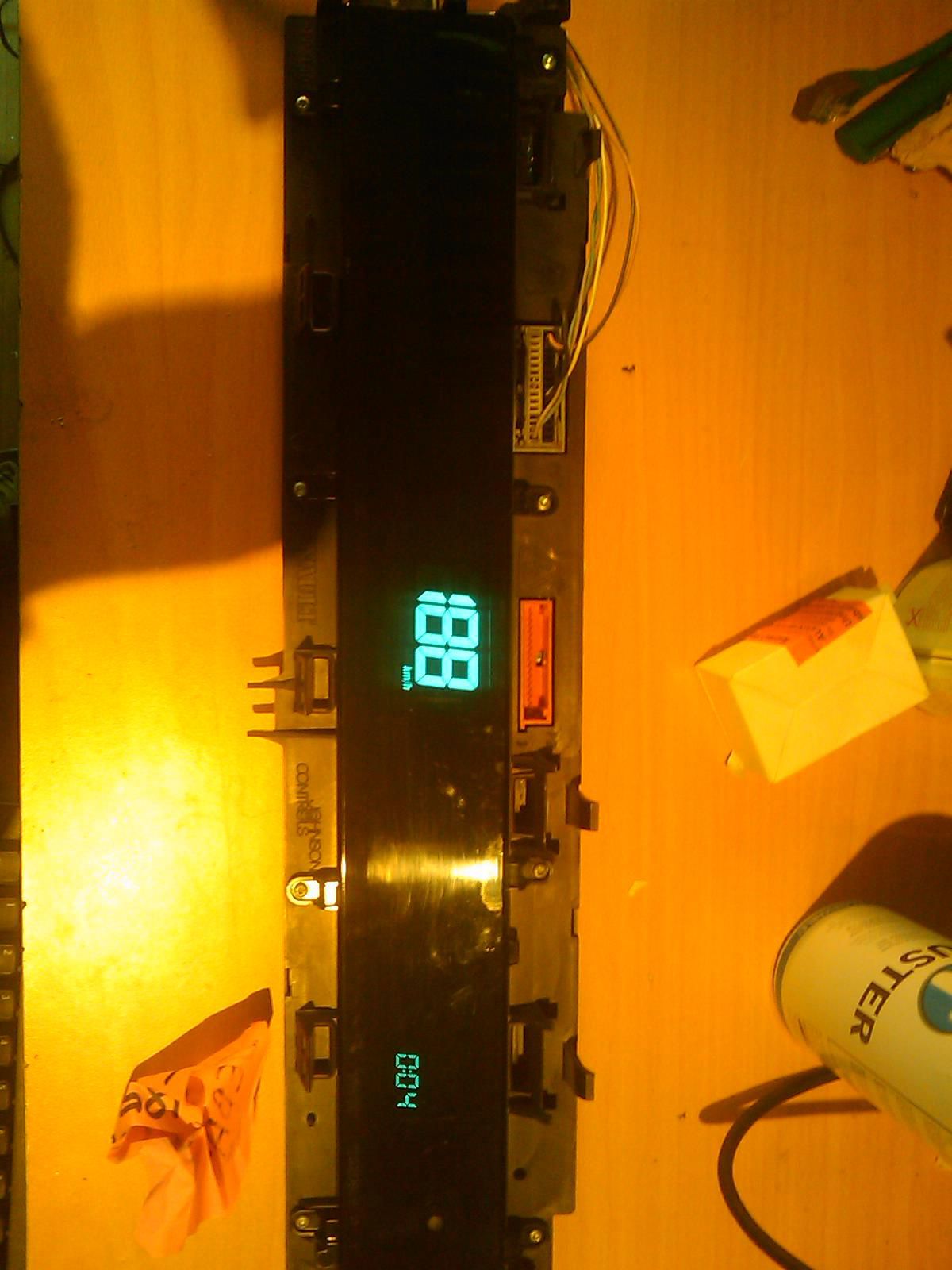

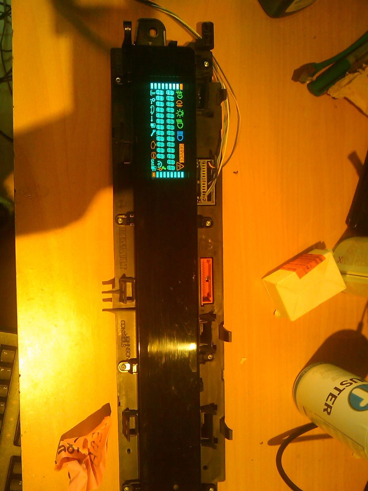

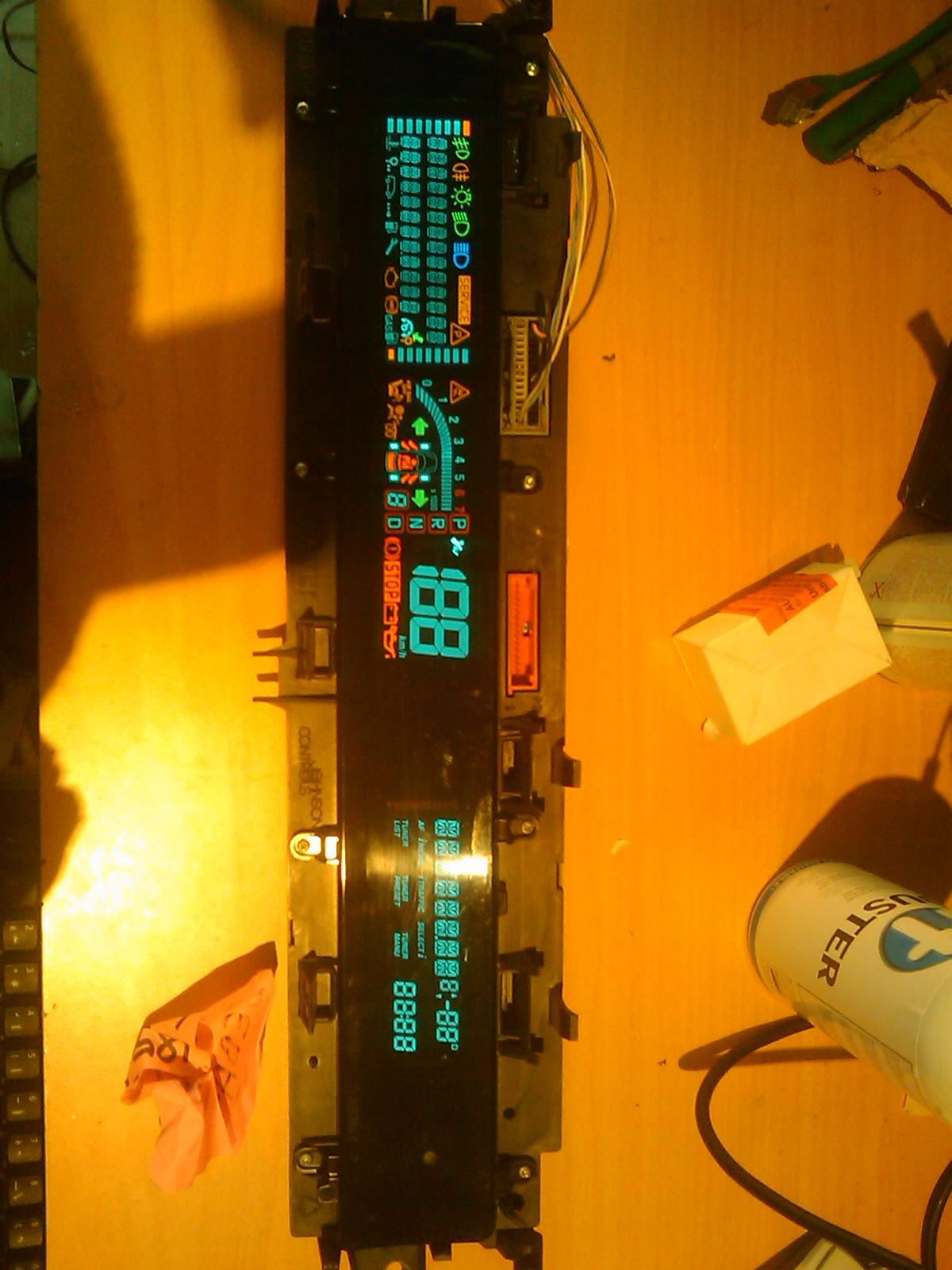

voici des photos de mon nouveau test d'affichage comme promis
la séquence de test est transmise via le bus can en utilisant une interface PC/CAN qui reproduit la séquence de test prévue par le SAV renault .
le test de tous les pixels
le test de la vitesse
le test des bars de gauche
le test de l'afficheur radio
clic pour agrandir le test sur bsi clic pour agrandir

Bonsoir
j'ai réussi à reparer mon TDB (completement eteint) en refaisant toutes les soudures , changeant le transistor et le fusible (car defectueux) et remis un autre afficheur (le mien s'etait cassé lors du demontage). Dur pour en trouver un.
J'ai acheté un TdB defectueux uniquement pour recuperer l'afficheur.
Je vends ce Tdb sans l'afficheur pour ceux que ça interesse.
Conseil : faire tres attention à l'afficheur car il est tres fragile et ne pas utilisé de tournevis pour le demontage (abime l'afficheur et detruit le circuit imprimé).
Encore un merci à Bidouilltronic pour ses conseils et à ce forum.
