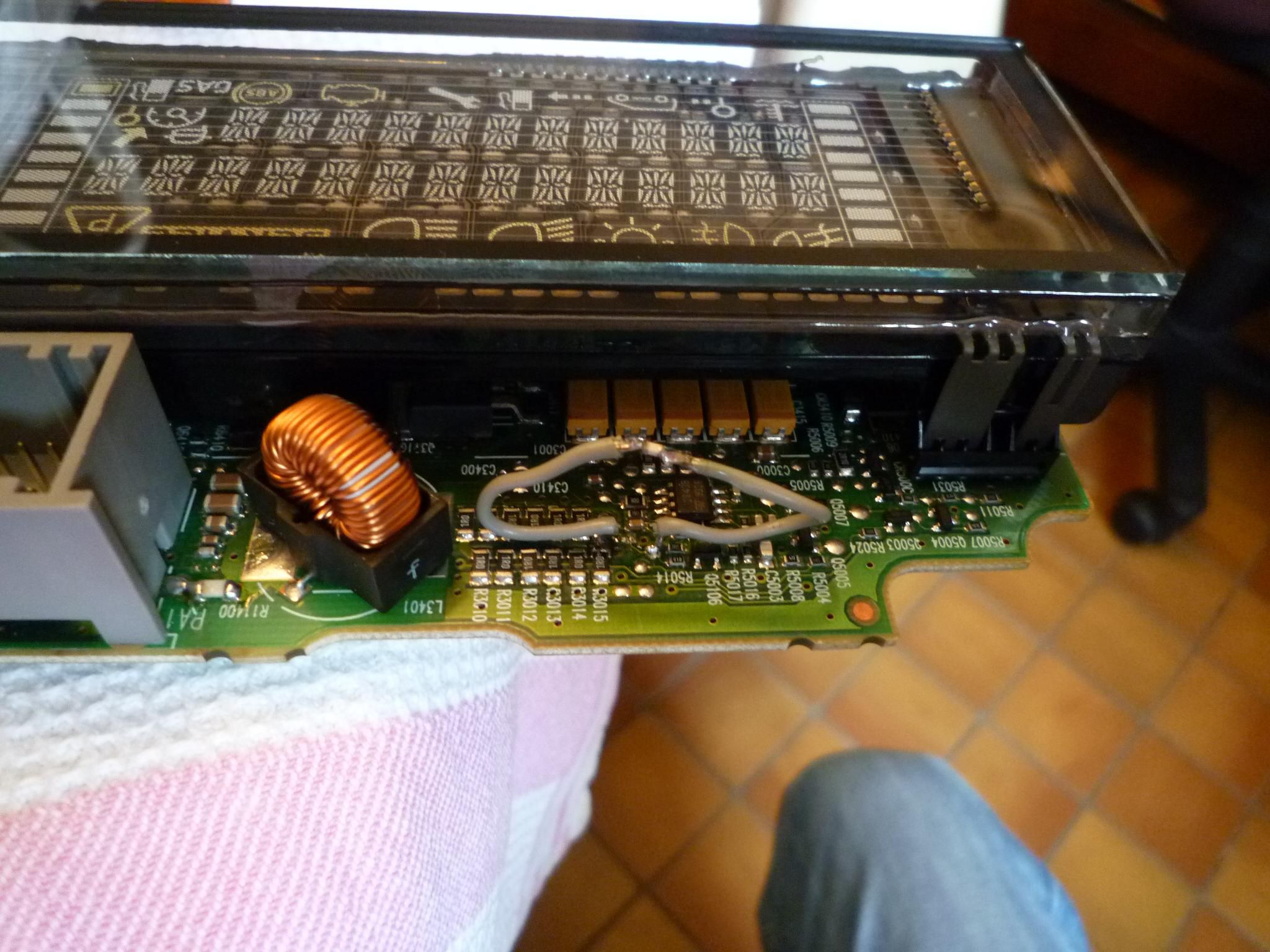

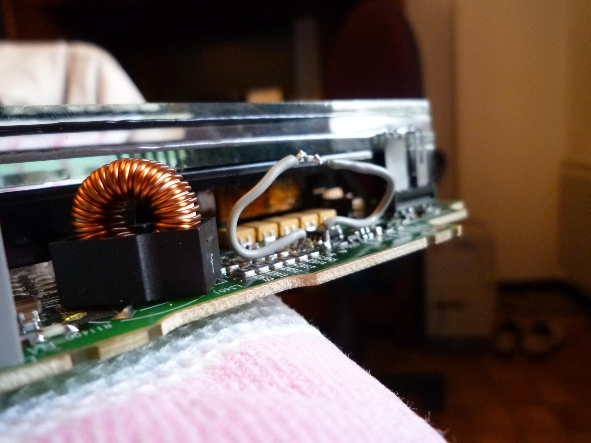

Tartopomme a écrit:
Merci pour ta réponse bidouiltronic, en fait ce n'est pas ma photo, c'est une photo trouvé sur ce topic. Sur le mien la pièce entouré en rouge n'y est plus. J'en ai déduit que c'était un condo car de couleur blanche. J'ai remis un autre condo trouvé sur une veille carte graphique HS que j'avais conservé. Je n'avais pas les caractéristiques , j'ai mis un condo au pif.
Surprise au re-branchement ça marche !
En fait je pense que c'est moi qui ai fait sauter le condo en tapotant sur le circuit imprimé pour trouvé le faux contact.
Impossible de ressouder le condo sur le circuit imprimé, c'est microscopique.
j'ai donc soudé le condo avec 2 fils
Donc pour ce dont le compteur commence à déconner (reset horloge, sapin) aller voir le condo entouré en rouge ci dessous

Bonjour Calou46
vous voyez je fais se que l'ont me dit "bonjour aurevoir a bientot bla bla et bla bla"
pour repondre en faite a votre demande:
puis-je alimenter le tdb sans le grand afficheur (pour voir si l'heure clignote)
je vous le deconseille, car il y a un condo qui risque de claquer, il se trouve..........
c'est mon job
et puis quand ont a le schema electrique du compteur ont c'est de quoi ont parle, d'ailleur pour le racordemment au UCH il n'y a plus de secret
