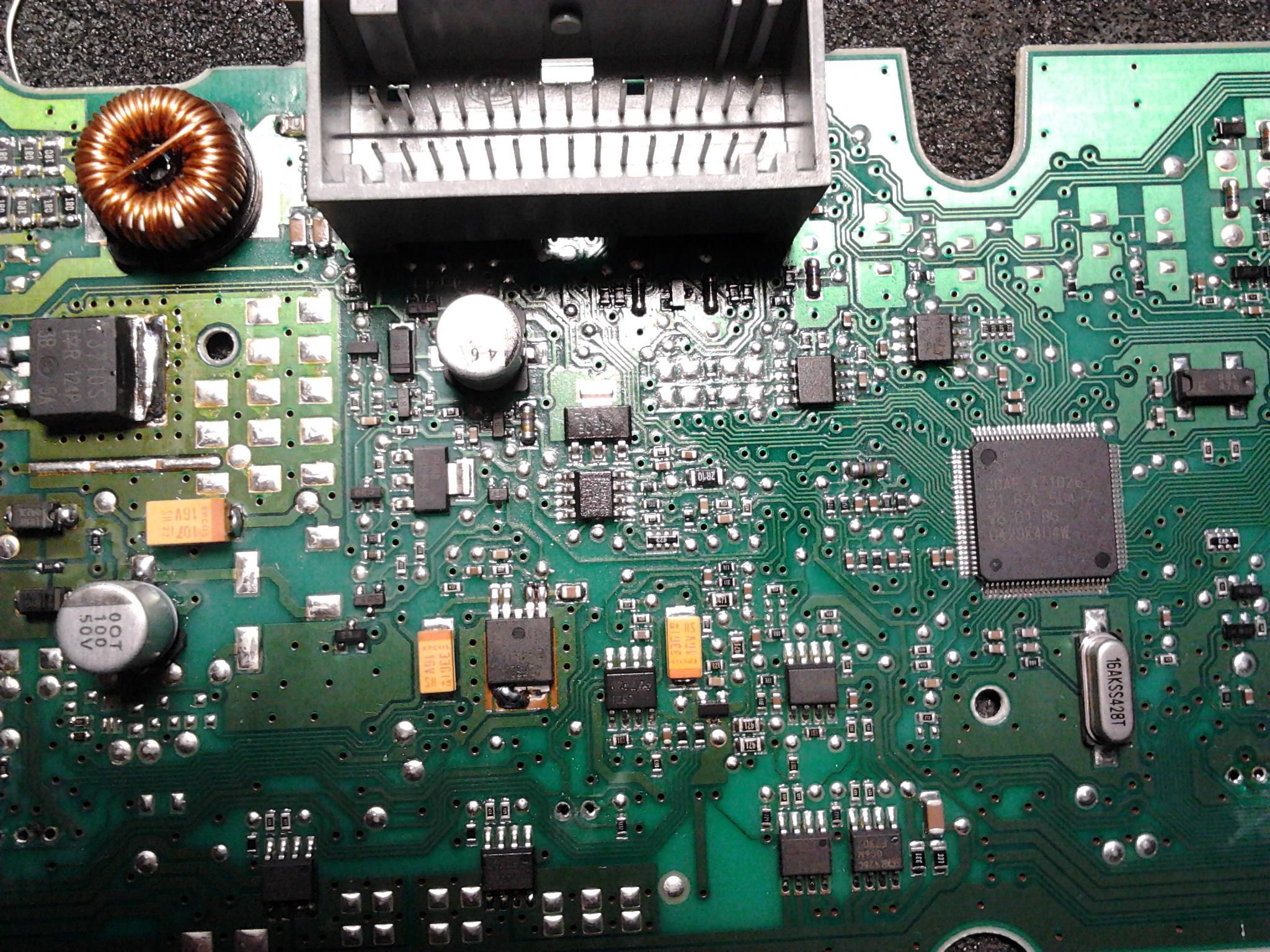

Voci la zone que j'ai resoudée.
En macro faut désactiver le flash et mettre un éclairage à côté, on voit mal les soudures des 1R0 et elles ont bougées
Observe comment tu le vrilles voir où ça agit

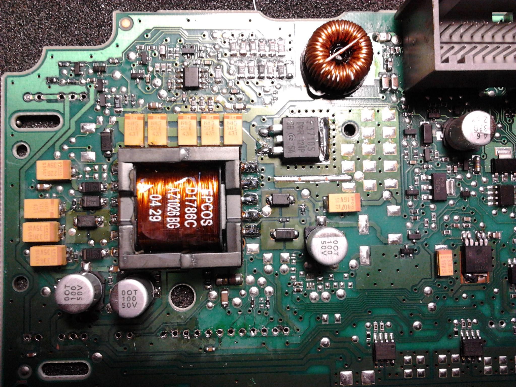

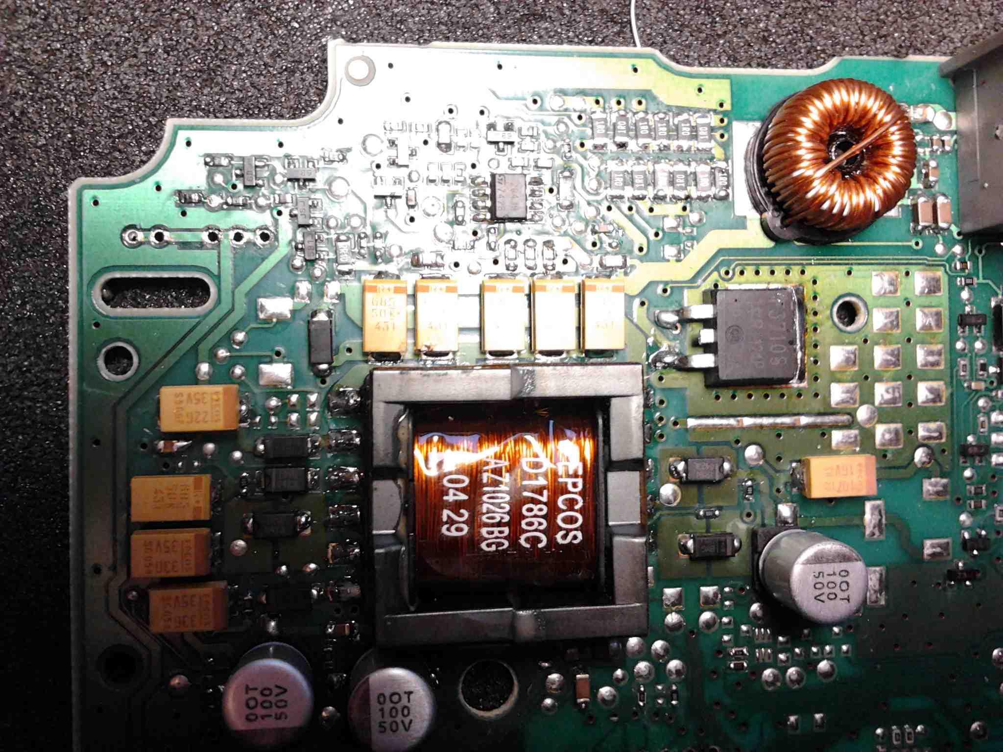

Refais les photos avec 2 angles obliques
voici les photos que j'avais prises avant de refermer le boitier.
J'ai remis refermé le boitier et remis le compteur dans ma voiture, je ne vais pas pouvoir en faire d'autres à moins de re re redémonter le tout et :-/
J'ai ressoudé le tout du mieux que j'ai pu avec une panne de 0,4mm
Si tu vois un truc qui cloche !

La résistance que j'ai rechargée est celle qui se situe sur la gauche après la série de résistances de 1R0 (que j'ai changées pour rien au passage).
Elle est a coté du CI elle est toute petite (je me suis dit "un truc si petit" ça ne doit pas être important c'est pour cela que je ne l'avais pas rechargée).
J'ai repéré la panne en "tapotant" les composants un par un.
C'est sure que j'ai eu du bol en n'ayant pas une panne multiple sur le compteur, et que le composant soit juste victime d'une soudure sèche.
Au passage j'ai fait une connerie, j'ai voulu comme sur certains afficheurs à gaz notamment les afficheurs comme sur les flippers "rebooster" l'afficheur en faisant rougir les filaments de l'afficheur (ceux parrallèles) en reliant les deux bornes au +5v, et là ça n'a pas fonctionné, il y a eu une petite fumée sous la carte...
N'étant pas sure de ma manip, j'avais décidé de faire "l'expérience" (ou plutôt la connerie sur le petit afficheur au cas où le gros serait toujours opérationnel...
Il fonctionne toujours, comme je n'utilise pas l'autoradio d'origine il manque peut etre des données, mais ce n'est pas grave, ça ne me dérange pas, mais l'affichage de l'heure est un peu assombri ;-(
Donc à éviter ou laisser faire un pro, un vrai ;-)
Voilà j'ai partagé mon expérience avec vous j'espère que ça servira à d'autres
