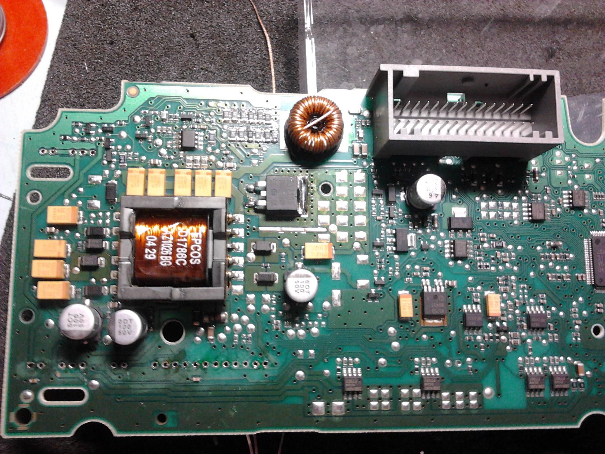

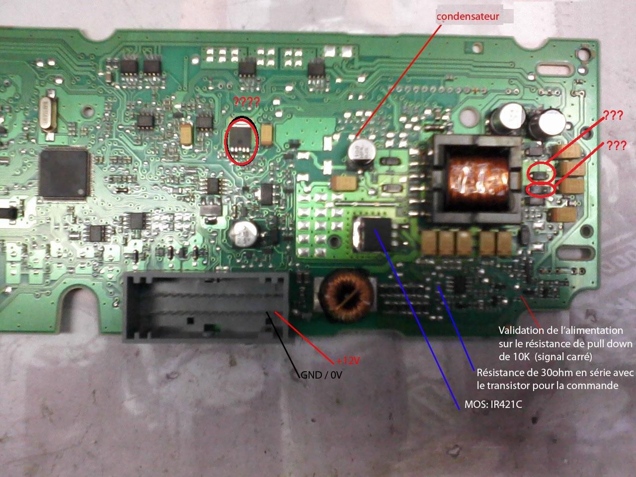

Mon tableau de bord devenait de plus en plus sombre (quelques segments au début surtout côté radio) et la semaine dernière le bloc radio c'est complétement éteint.
Vu que je suis equipé pour la soudure CMS j'ai put changer le fameux MOSFET, vérifier le fusible et refaire les soudures des résistances et des composants autour du transfo.
Mais une fois remonté : aucune différence
Je viens donc faire appel à votre éxperience : un bloc radio de plus en plus sombre jusqu'a devenir invisible et un grand écran un peu sombre mais de manière non homogène (je vois certains segments presque éteint, d'autre clair et cela semble aussi faire des bandes horizontales sombres)
Merci de votre aide !
ressoude les 2 micro fuse de 0hm a gauche du transfo, t'aura plus le soucis :wink: (juste au dessus de l'IRF)
Je n'ai pas trouvé ces deux micro-fuse, ils sont sous l'écran ? Je n'ai pas voulu le dessouder une cinquième fois...
Par contre je me demande quels sont ces deux composant et quel est leur valeur, je les ai tester et j'obtient une résistante sur l'un et une capa sur l'autre alors qu'ils ont la même couleur et le même boitier semble il :http://i83.servimg.com/u/f83/11/33/62/49/dscn1411.jpg
Merci de votre aide
Oui sous l'écran avec des 000 tout blanc.
T'es très généreux en soudure :lol:
Oui j'avais une pane adaptée mais plus qu'un rouleau d'étain large alors j'ai fait quelques pattés... :eyes:
Oui mais concrètement tu les trouve ou ?
Parce que je souhaiterai que ce soit mon dernier démontage d'écran et planète renault est bloqué sur mon post pro :langue:
Alors si quelqu'un voulait bien m'aiguillier que je ne passe pas 1h à les chercher :prie:
edit : balises imgpr2 mise en place au lieu de img
ressoude TOUT les composant a gauche en tirant un trait de la prise grise jusqu'en bas.
une réparation fiable c'est comme ça, tu le démontera plus ainsi.
meme en haut dans la partie alim tu as oublié la moitié des CMS a ressoudé, dans 3 mois ca sera rebelotte. :tourni:

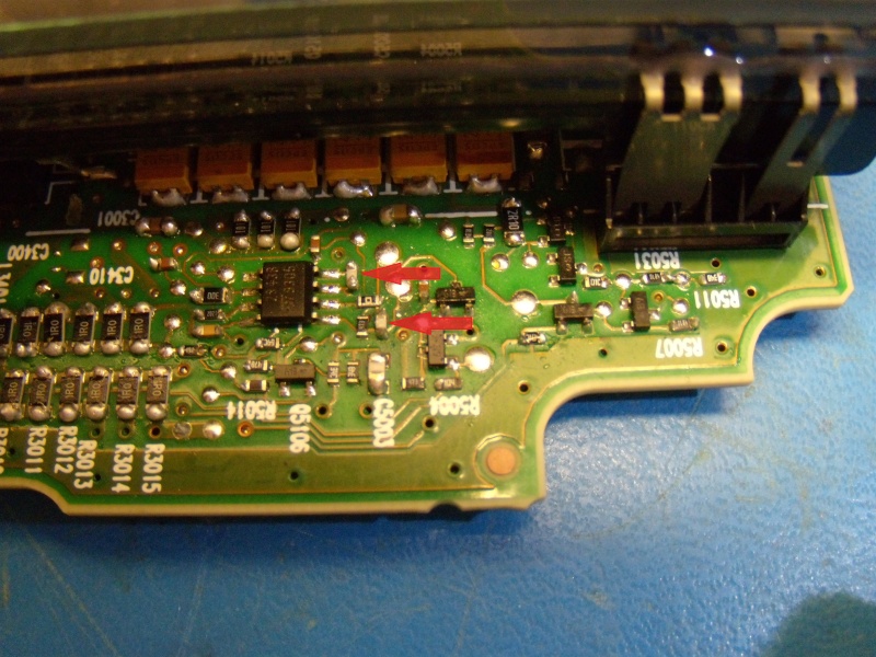

Je suis nouveau ici
J'ai un banc de quadrant
quelqu'un pourrait m'aider à identifier cette diode
et MOSFET?
merci pour l'attention

J'en suis rendu à mon troisième compteur a réparer et ça en 2 mois. Pour l'instant ça fonctionne bien mais ça chauffe dur
Sur celui la je viens de m appercevoir que celui-la ne marche pas a cause d'une résistance qui manque.
J'ai pris des photos d'un autre mais sans penser à mesurer.
http://img823.imageshack.us/img823/5062/5bi.png
Pourtant c'est loin du transistor qui chauffe.
Pouvez-vous m'aider et me donner la taille du composant et une bonne adresse ?
Merci pour les réponses

tu as la photo de ton autre compteur ?
car sur les résistances CMS les valeurs sont notés avec des chiffres (plus facile que les codes couleurs ;) )

Il est pas tombé tout seul il a été graté
