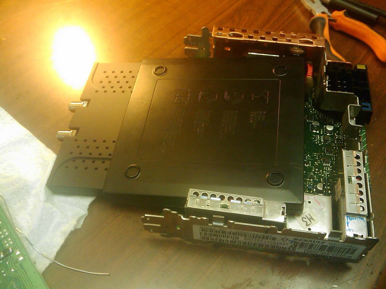

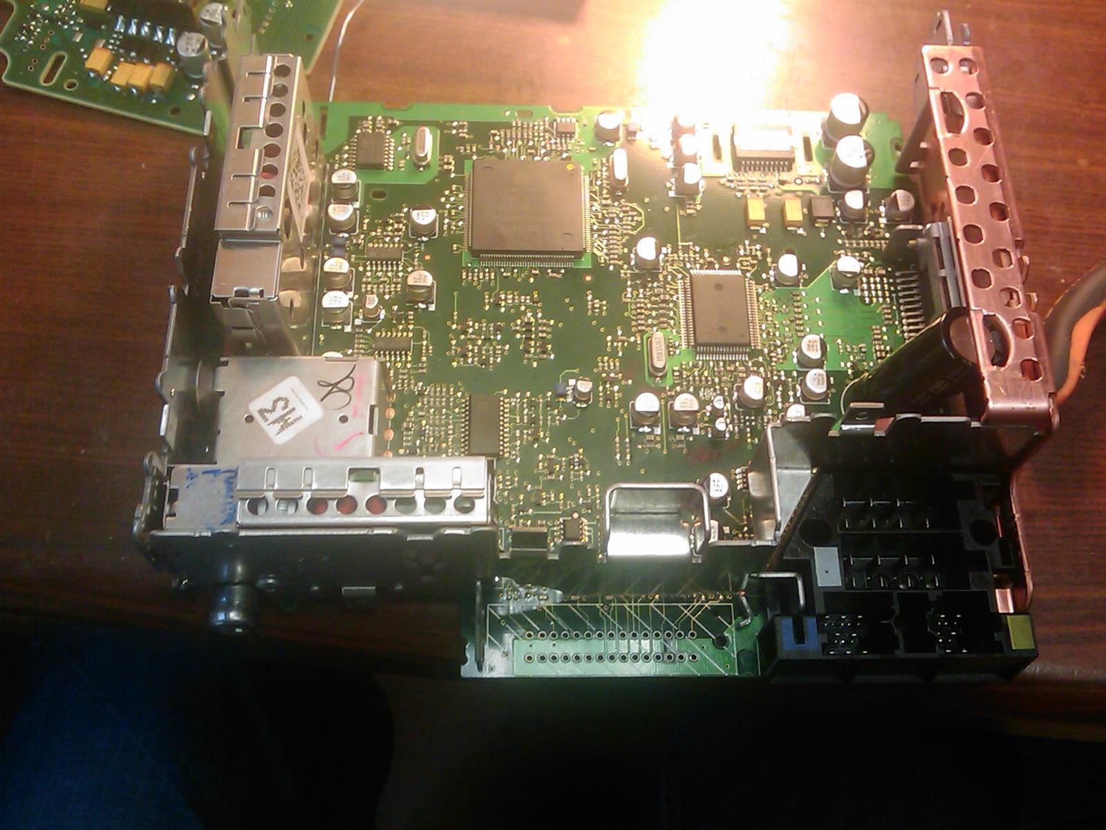

non je ne l'ai pas fini mais j'y bosse par tous les bouts :
- j'ai revu et modifié le cabasse tronic ,j'ai modifié des capas internes pour lui donner + de basses ,j'y ai incrusté un "rack" pour recevoir au choix un tuner tnt type cartouche ou un dvd ou même format issus des accessoires de mon div95 (tv tnt et dvd portables pour voiture) ,ça permet d'avoir au choix un tuner tnt diversity ou un lecteur dvd (format slim comme sur les pc portables) !
j'y ai aussi ajouté un mute son automatique en marche arriere (ça c'est le top avec les radars de recul)
deux trois photos vite fait en passant :
le camera grand angle de recul ,il doit y en avoir deux ,celle ci et celle qui filme le pare choc depuis le becquet (non posé et non peint ) pour avoir deux angles de vue au choix ou en automatique grace aux radars de recul ! :cool2:
deux logos :
l'un avec camera l'autre sans !
vous aurez remarqué que la camera s'integre bien mais j'ai dut raboter le centre interieur du logo pour ne pas filmer les bords du losange et j'ai dut couper la fiche du bouton pour la ramener sur un fil ! :crazy:
et le modif sur le cabasse : je n'ai pas toutes les photos :

oui mais je manque de temps pour creer le topic alors une petite photo par ci par la ça donne des idées aux autres :wink:
par contre ce n'est pas si dur a faire :
camera achetée sur ebay (modele NTSC )
un trou bien centré et un rabotage bombé depuis l'arriere du logo !
le rabotage se fait avec une vitre d'ampoule allogéne bombée fixée a un axe sur la dremel MAIS comme la camera est vendue vitre plate (et non bombée aprés ma modif avec une loupe suplémentaire) il suffit de raboter le logo avec une fraise dremel !
pour la video vous pouvez utiliser un transmetteur sans fil pour eviter les cablages compliqués !
par contre la camera instalée sur le becquet a beaucoup plus d'intêret car elle filme vraiment le pare choc alors que celle motrée ici complemente le retroviseur !en vue grand angle !
