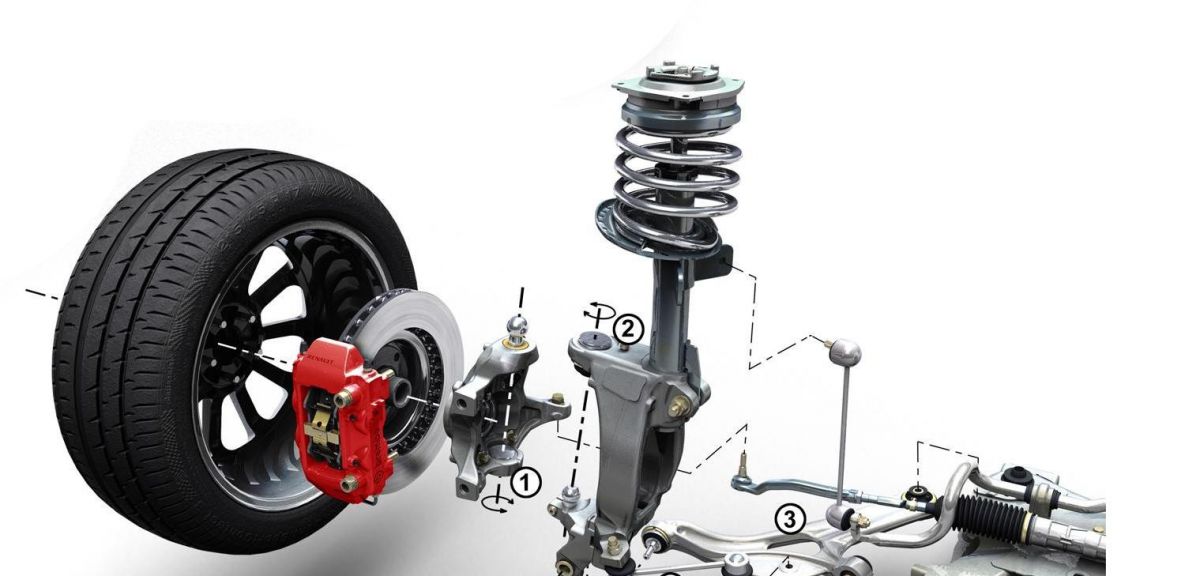

La suspension à pivot indépendant est donc une amélioration du pseudo-McPherson grâce à une liaison pivot entre le porte moyeu (en 1 sur l'image) et un porte-pivot en aluminium (en 2 sur l'image) qui assurent la rotation de la roue suivant son axe de pivot.
Train Avant à Pivot Indépendant sur la Clio RS
Le déport fusée (distance entre le centre de la roue et l’intersection entre ses axes de rotation et de pivot) est ainsi réduit à 34 mm, contre 48 mm pour un train type pseudo-McPherson sur la nouvelle Clio. Le porte-pivot est fixé sur le bras inférieur rectangle en aluminium (3). Sa tenue en rotation est assurée par une biellette (4) qui relie les deux pièces.
