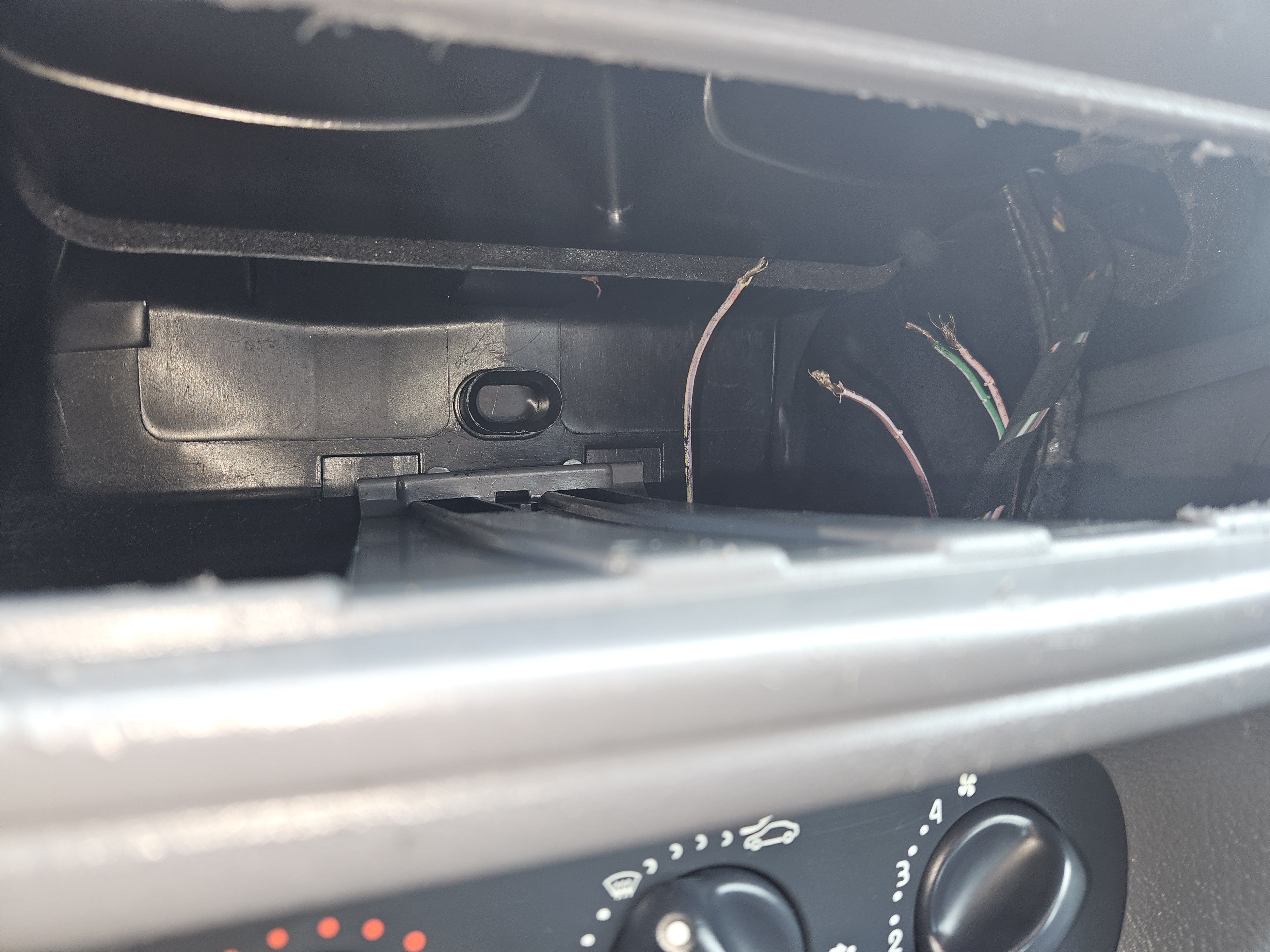

Oui, c est possible.
Il va te falloir de la patience.
Si l'ancien propriétaire a vraiment fait du charcutage, tu peux peut-être leur demander de te fournir le bout de faisceau manquant. Les couleurs seront plus faciles à associer.
Mais, si ça se trouve, ce n'est pas le précédent propriétaire qui a fait ça... mais un fpd de vendale qui aura volé l'autoradio après avoir pété un carreau.

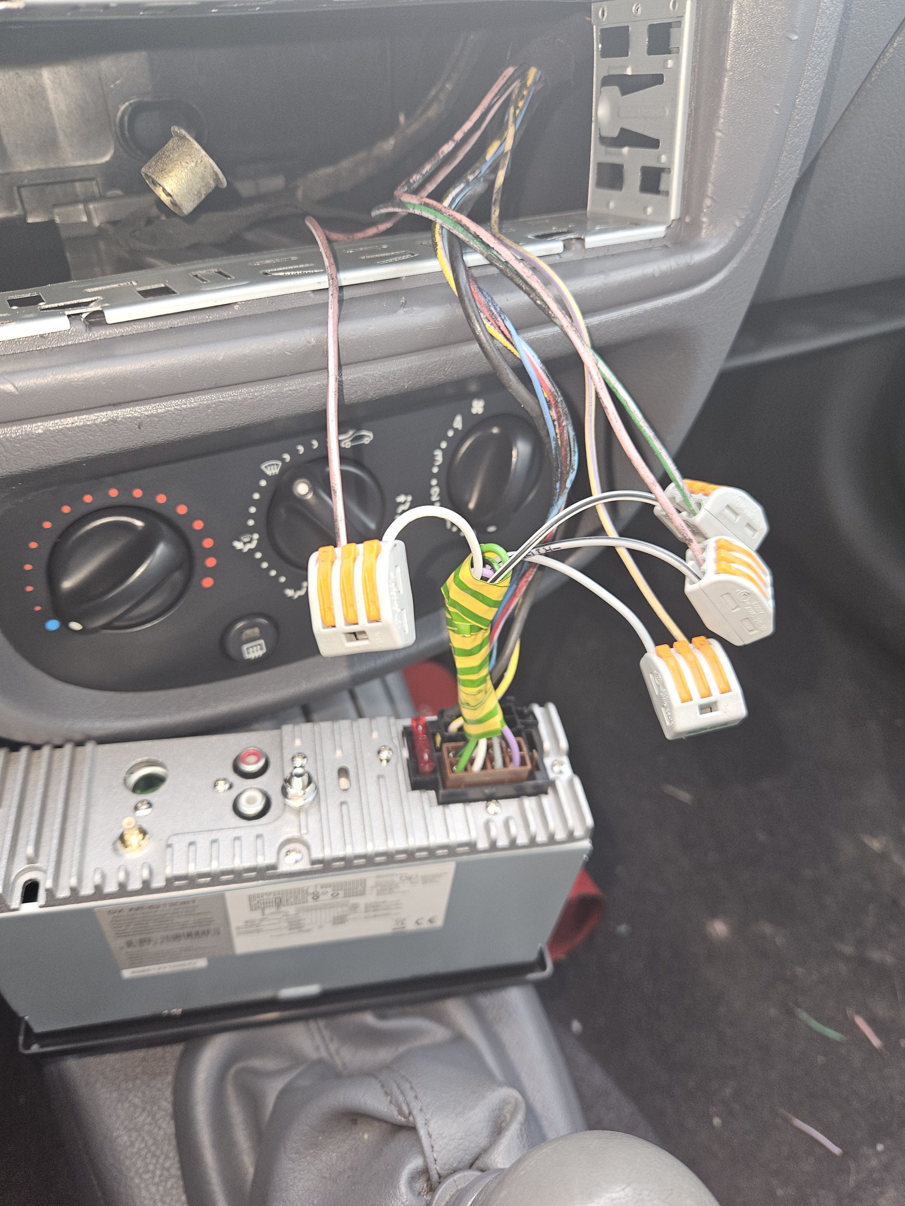

Avant toute chose, je t invite à mettre du rubans isolant sur chacun des fils.. afin de ne pas provoquer de court circuit.
Puis il faudra retrouver tous les fils.
Tu as 2 prises à reconstituer.
La prise iso d'alimentation et la prise iso des HP.

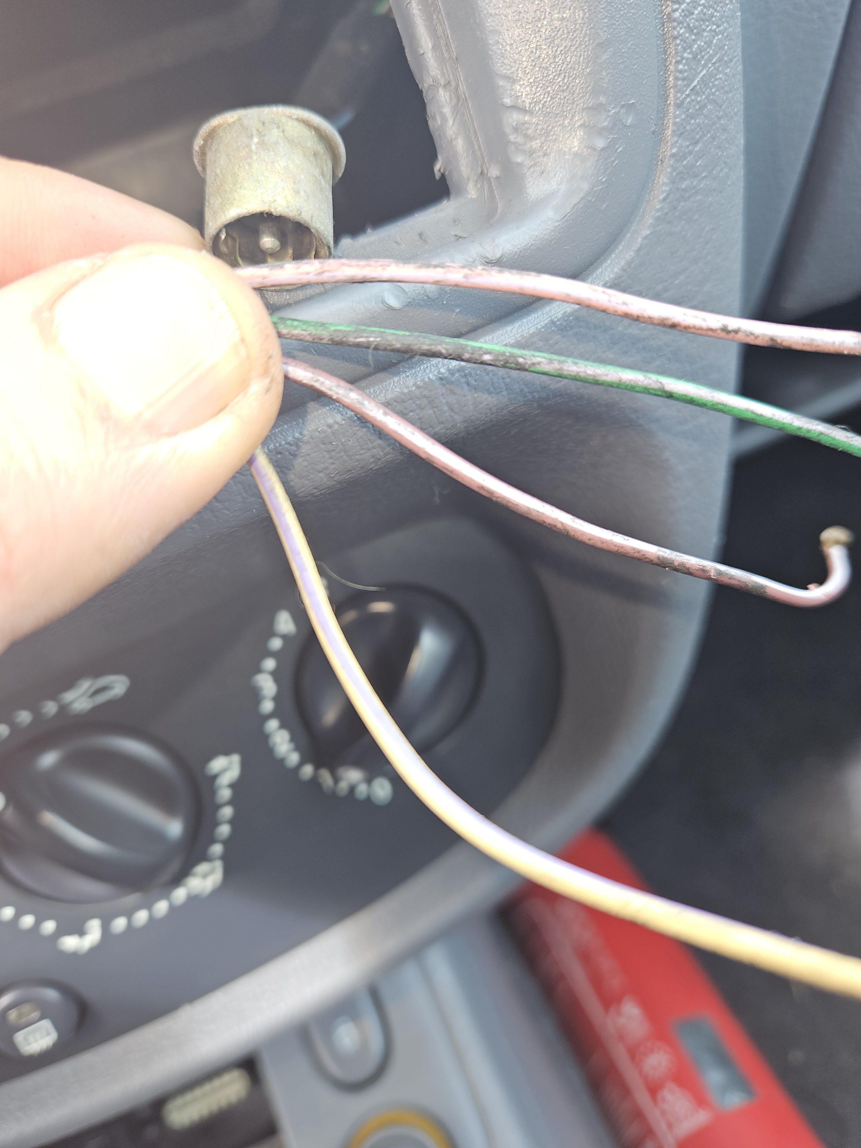

Pour les HP c'esr simple. Tu as 4 paires de fils identifiés par une couleur (vert, gris, violet, marron) et le 2ème fil a la même couleur avec un liseret blanc.
Pour la prise d alimentation.
Tu as rouge, jaune, noir à retrouver.
Et facultatif, le bleu.
Si tu les retrouves tous, fait une photo, je te donnerai la correspondance avec les prises iso
