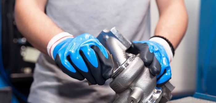

Retirez l’ancien turbo
Vous pouvez maintenant commencer à retirer votre ancien turbo. Le turbo est situé derrière le moteur, près de l'habitacle. En ouvrant le capot, il n'est donc pas visible et se révèle plutôt récalcitrant pour le retirer car cela nécessite de retirer quelques éléments. Il sera probablement nécessaire de passer sous la voiture.
Enlevez les boulons qui maintiennent le tuyau d’échappement du turbo puis retirez le conduit d’admission d’air. Attention, les vis ou boulons sont souvent coincées, un dégrippant et d'excellentes clés seront nécessaires, voire une clé à choc, afin d'éviter de casser les vis ou la tête des vis.
Ensuite, dévissez les boulons qui maintiennent le collecteur d’échappement et le turbocompresseur. Vous pouvez maintenant retirer votre ancien turbo en toute sécurité.
Posez le nouveau turbo
Une fois votre ancien turbo retiré vous pouvez poser le nouveau. Assurez-vous qu’il s’agit bien de la même pièce. Pour cela vérifiez que votre nouveau turbocompresseur ainsi que toutes les fixations sont bien identiques et se situent aux mêmes endroits. À partir d’ici, vous n’avez plus qu’à effectuer les étapes précédentes dans le sens inverse : raccordement des boulons principaux au collecteur d’échappement, remise en place de l’entrée d’air puis positionnement du tuyau d’échappement vers le bas.
Remplacer turbo
Raccordement
Une fois votre nouveau turbo posé, vous devez le raccorder entièrement à votre moteur. Pour cela utilisez la seringue d’amorçage fournie avec votre nouveau turbo puis remplissez d’huile moteur le trou de graissage central de votre nouveau turbocompresseur. Rebranchez ensuite votre tuyau d’huile moteur à votre nouveau turbo. Vérifiez que le bouchon obturateur est bien retiré et faites tourner le moteur jusqu’à ce que l’huile s’écoule du carter du turbo. Enfin, remettez le tuyau et resserrez l’ensemble des raccords.
