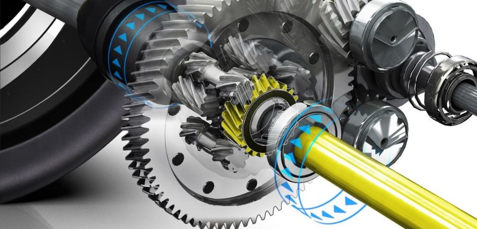

Le différentiel à glissement limité
Apparu pour la première fois sur la Mégane 2 RS R26 et son châssis CUP, le différentiel à glissement limité (DGL) est également dédié à la motricité. Lorsqu’une roue perd l’adhérence, le couple est alors transmis à la seconde roue.
Différentiel à Glissement Limité
Contrairement à ce qui se fait habituellement sur le segment, la fonction glissement limité est ici obtenue par rendement mécanique du système, et non électronique. Pendant les phases de patinage, l’architecture intérieure du différentiel génère des frottements au niveau des différentes surfaces des planétaires, transmettant ainsi une partie du couple moteur vers la roue la plus adhérente.
Principale caractéristique de ce type de différentiel à glissement limité, le taux de transfert s’obtient à l’aide de 3 rondelles de friction (sélectionnées par leur coefficient d’adhérence) interposées entre les planétaires et le carter du différentiel. La mise au point finale du taux de transfert s’effectue uniquement en changeant les matériaux des rondelles.
Les faces de la rondelle travaillant lors des accélérations n’étant pas les mêmes que celles utilisées en phase de freinage, le taux de transfert peut ainsi être différencié.
Sur la Mégane R.S., le taux de transfert est de 35%. Le rapport nominal entre le couple de la roue à forte adhérence et de la roue à faible adhérence, appelé TBR (Torque Bias Ratio), est de 2,3.
Au contraire d’un système électronique, un différentiel mécanique ne sollicite pas les freins et protège donc leur potentiel de décélération.
