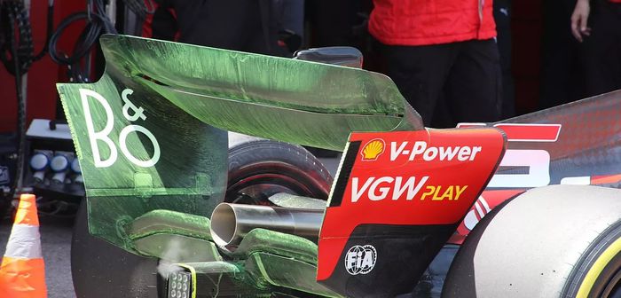

De nombreuses écuries utilisent dorénavant ce que l’on appelle le flow-viz. C’est une poudre fluorescente que les constructeurs automobiles mélangent avec de l’huile légère, généralement de la paraffine. Le mélange est ensuite badigeonné sur l’endroit souhaité. Cette méthode permet à l’écurie qui l’utilise d’avoir plus d’informations précises sur la structure du flux d’air sur toute la voiture. Cette technologie permet également de comprendre comment une pièce peut influencer le flux d’air.
Le flow-vizLe flow-viz sur une Ferrari
Mais il ne suffit évidemment pas de l’appliquer sur les zones voulues du véhicule pour avoir des informations. Une fois badigeonné, la monoplace entre en piste. Lorsque la voiture roule, le flow-viz se déplace tout naturellement grâce au flux d’air. Il se répand alors sur toute la monoplace laissant par la même occasion des traces claires de la structure du flux. Celles-ci mettent en lumière les zones où une séparation peut avoir lieu entre la surface et le flux. La voiture revient ensuite dans les stands et l’écurie prennent des photos de celle-ci afin d’analyser à posteriori le comportement du flux.
