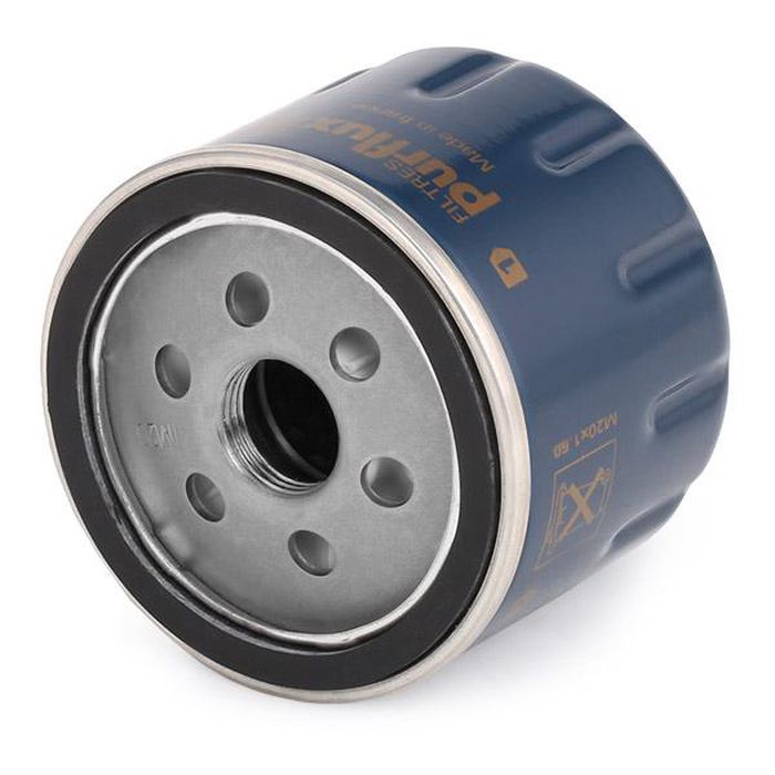

Ensuite, il faut passer au filtre à huile. Lorsqu'il est accessible, il se retire en se dévissant dans le cas d'un filtre à cartouche en métal ou en retirant une petite boite en plastique comme sur le 2.0 dCi de l'Espace. Une clé spéciale, que l'on trouve dans les magasins spécialisés ou même en grande surface pour moins de 10 €, est souvent nécessaire pour le premier type de filtre. Attention car parfois, il faut jouer au contorsionniste pour y accéder.
Filtre à huile
En remettant le filtre, attention à ne pas trop le serrer (il est préférable de le serrer sans outil) et à huiler le joint pour faciliter son démontage ultérieur. En cas d'oubli, le risque est que le filtre reste collé.

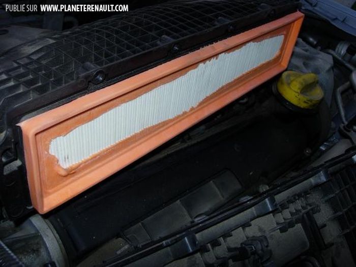

Généralement, lors de la vidange, on en profite pour remplacer d'autres filtres, outre celui à huile bien sur. Ainsi, la plupart du temps, le filtre à air est remplacé, tout comme, le filtre d'habitacle, ce dernier n'ayant une utilité que pour les passagers de la voiture. Selon le kilométrage, le filtre à carburant doit aussi être remplacé.
Filtre à air Clio 1.5 dCi
Le filtre à air sur une Clio 1.5 dCi
