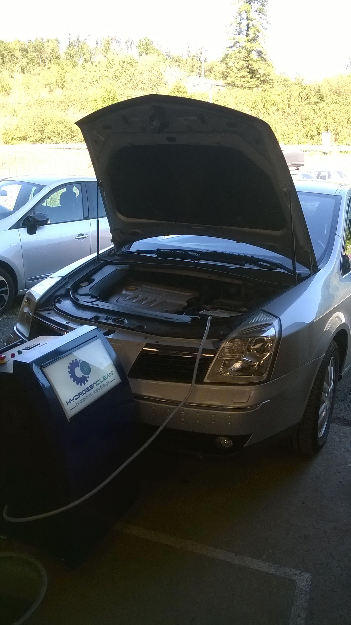

Cet après-midi j'ai tenté une expérience,le nettoyage moteur par station hydrogène. Je verrai dans les kilomètres à venir si c'est vraiment efficace pour le décalaminage,surtout vanne EGR & FAP . Comme dernier fait des régénérations trop rapprochés et que a la valise diag aucun défaut n'apparaît.
Je connais le truc mais serais curieux de voir les entrailles du moteur avant/apres :pense:
::forum_001:: j'ai déjà entendu parler de ce genre d'opérations, curieux de voir si c'est vraiment efficace.
Bien c'est mon pote de chez Renault qui m'a conseillé ce nettoyage pae hydrogène,ne le faisant pas a la concession il m'a orienté vers un petit garage qui est équipé de cette station. D'après ce que j'ai entendu dire les résultats sont efficaces a 90-95%. J'en dirais plus dans quelques temps.
L'opération a durée 1H15 vu le kilométrage de ma VelSatis.
Une petite photo de cette opération de nettoyage.
En fait la station injecte l'hydrogene par l'aspiration d'air
Je suis curieux de voir le resultat. Sans indiscretion sa coute combien?
Jeux mains jeux Toulousain!!
Pour le résultat je pourrais m'en rendre compte lors dy prochain long trajet.
Pour le prix cela dépend du kilométrage du véhicule,car le temps d'injection d'hydrogène diffère. Comme ma VelSatis a 328 000 km passé il fallait 50 minutes et le prix est 89€ mais comme je venais de la part d'un ami j'ai eu 20€ de réduction.

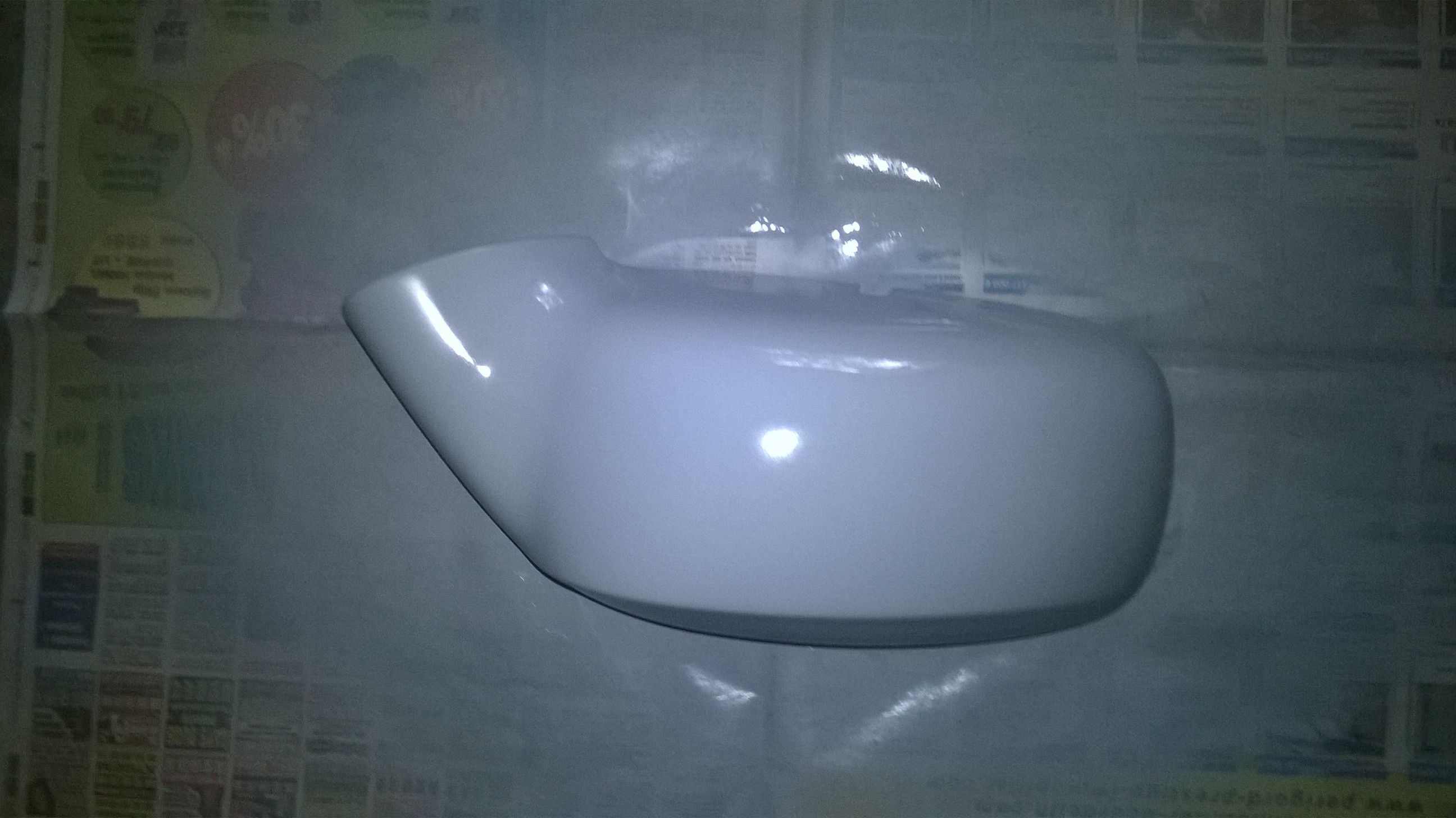

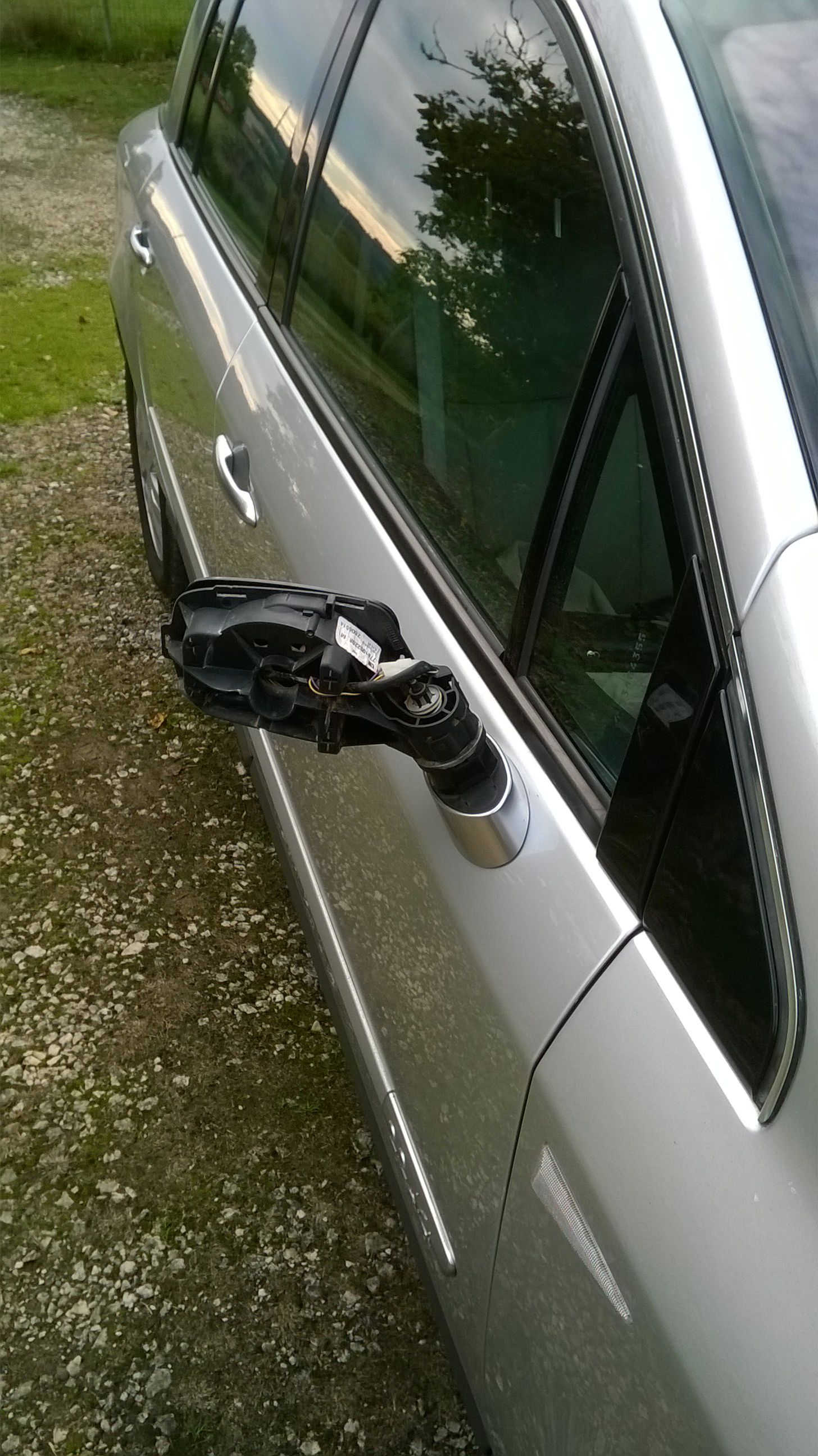

Démontage de la coque du retro-droit pour la repeindre. Cette semaine en lavant la VelSatis je me aperçu que ke vernis était abîmé et comme j'avais déjà frotté légèrement en sortant du garage.
Poncé & apprêté je la peindrais demain,je préfère laisser sécher l'apprêt comme il faut.
La suite au remontage

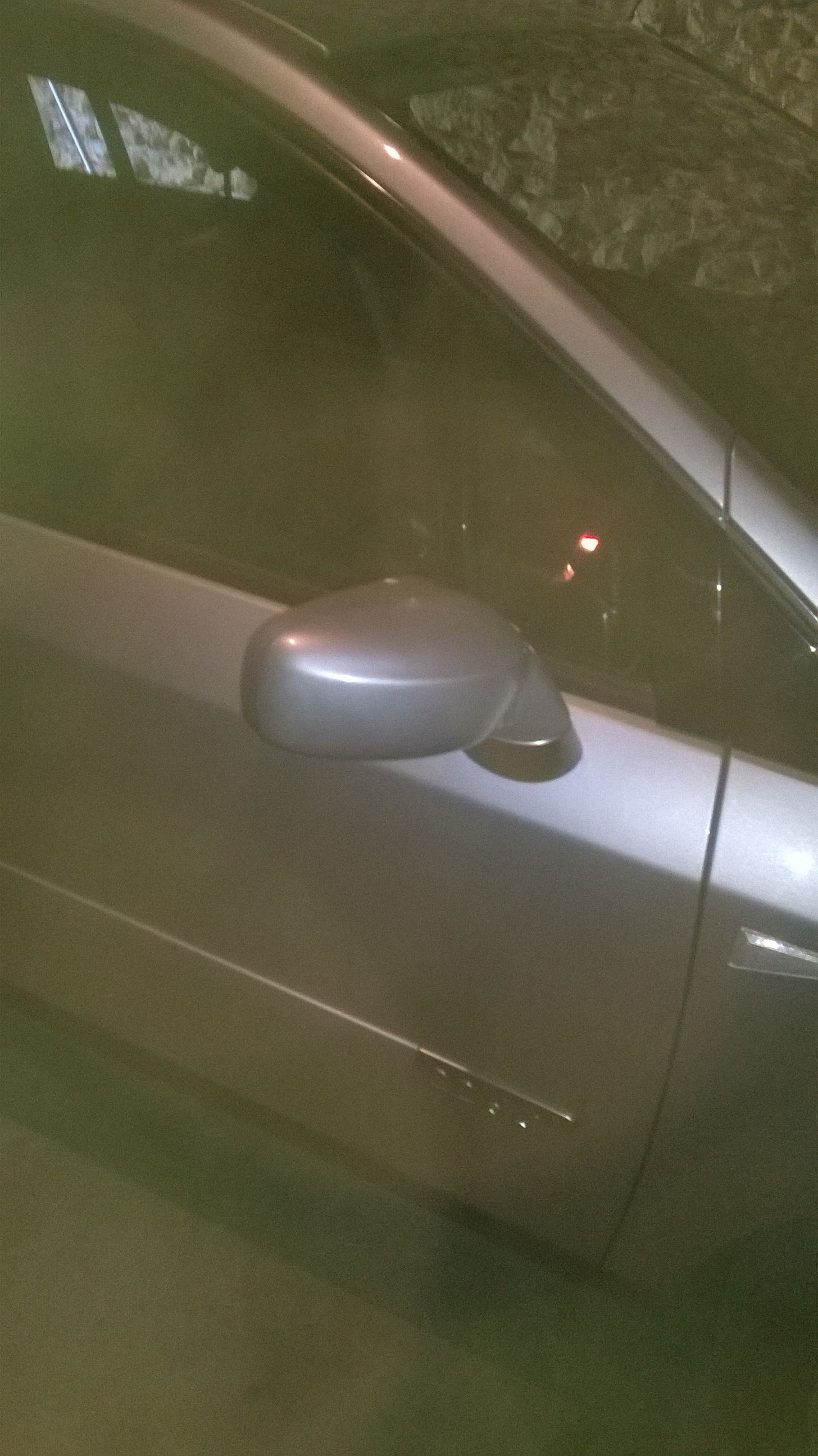

Bon j'ai remonté les coques du rétroviseur,je suis un peu déçu sur le vernis qui n'a pas la même transparence. On peut voit une légère différence.

Quand tu vois la baleine.. en vrai, elle est en excellent état :shock:
Je pense qu'il faut laisser un peu veillir la peinture pour que ça ne choque plus ;)
Tu peux éventuellement travailler le tout à coup de polish
Les éléments extérieur naturel feront peut-être varier le vernis. Moi je le vois parce-que je l'ai repeint. D'un fabriquant a l'autre la transparence du vernis diffère. Bon c'est pas choquant et ça ne soit pas si on le sait pas.
