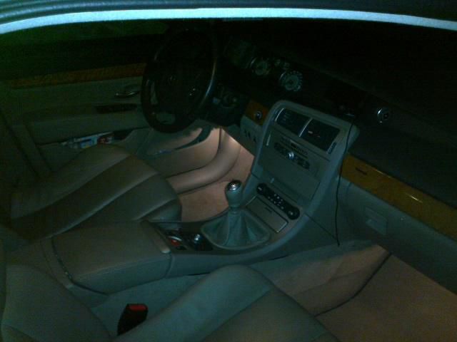

bien je fais un essais d'une photo de l'interieur depuis mon tel.portable clic pour agrandir
