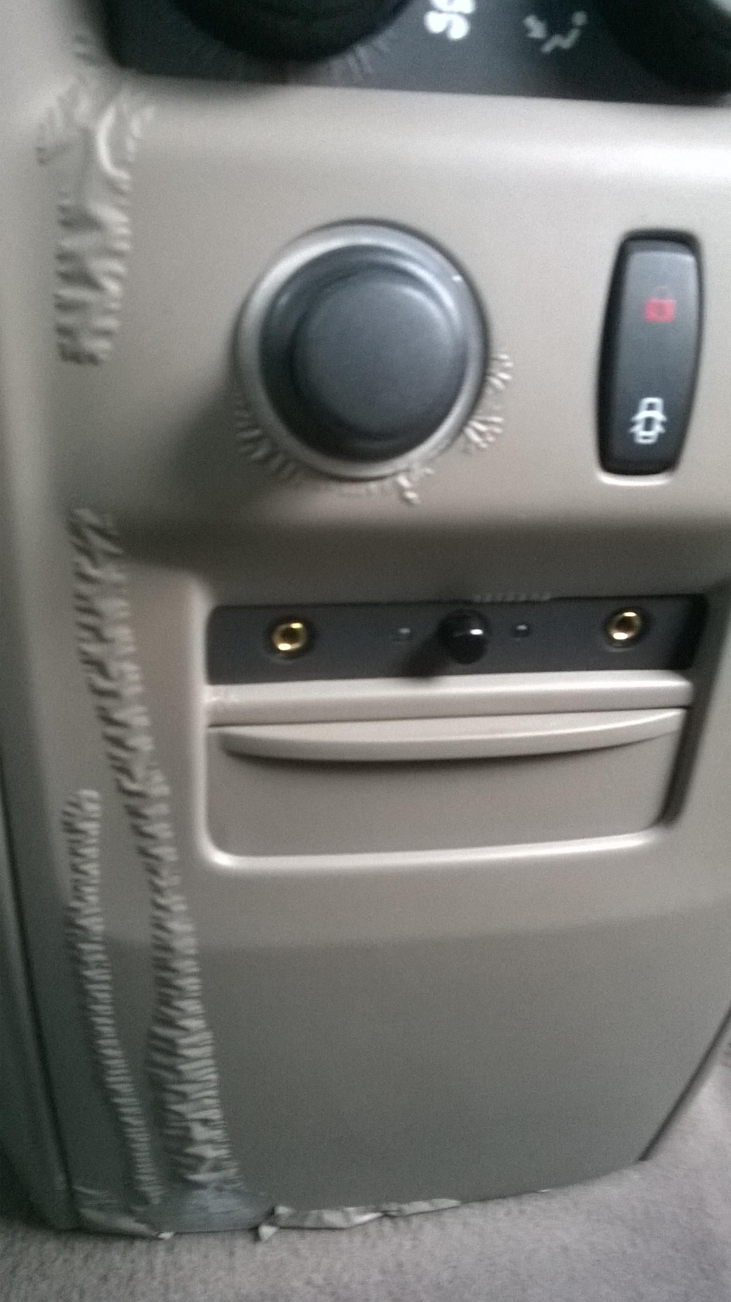

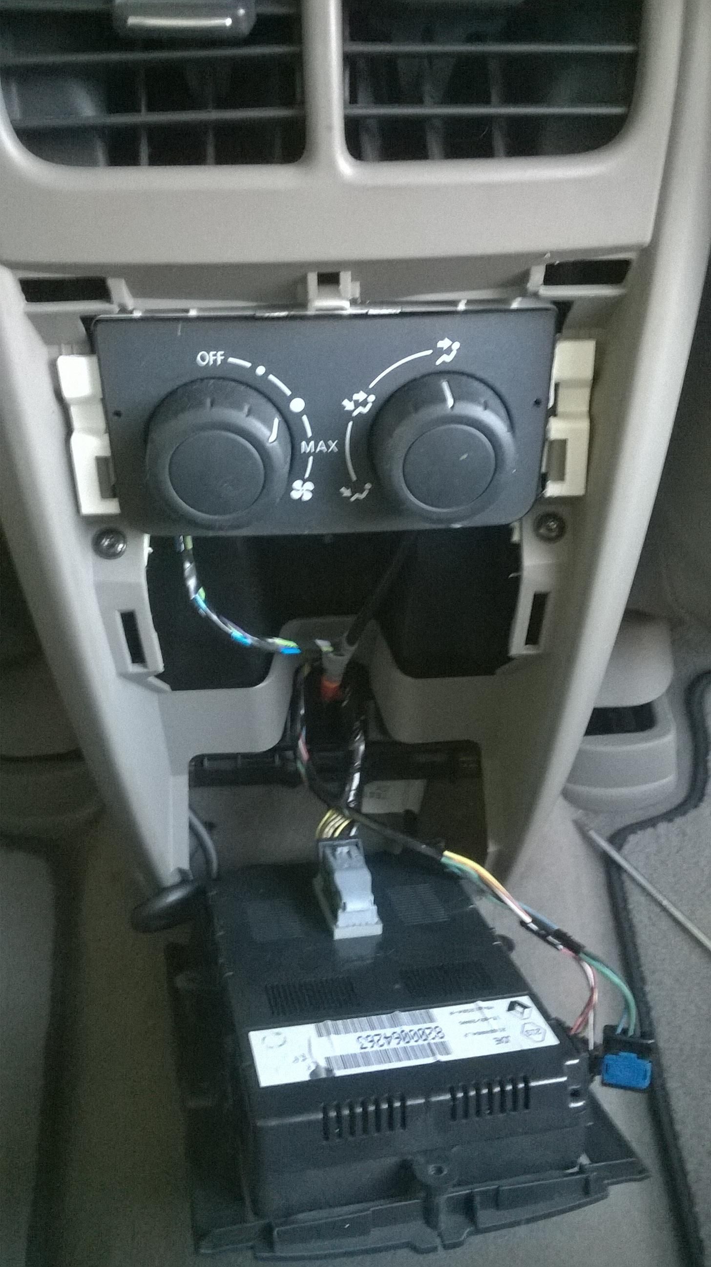

Une photo de la console centrale qui a pris un coup de détergent
Oups :shock: :shock:
Quoi comme détergent :?:
Message Jeu 09 Oct, 2014 16:10
Parfum de voiture :pense:

Ca m'es arrivé dans la laguna mais a méga faible dose. Par cintre la goute qui était sur le dessus de l'autoradio et c'est ultra corrosif, le plastique étai tout mou presque percé... Doit être vert de rage notre amis...
En fait les copains c'est un parfum avec recharge qui était presque vide,je l'ai mis sur les aérateurs dernier l'accoudoir central et avec mon coude je l'ai surement retourné sans m'en apercevoir.
Super le résultat :hum2:

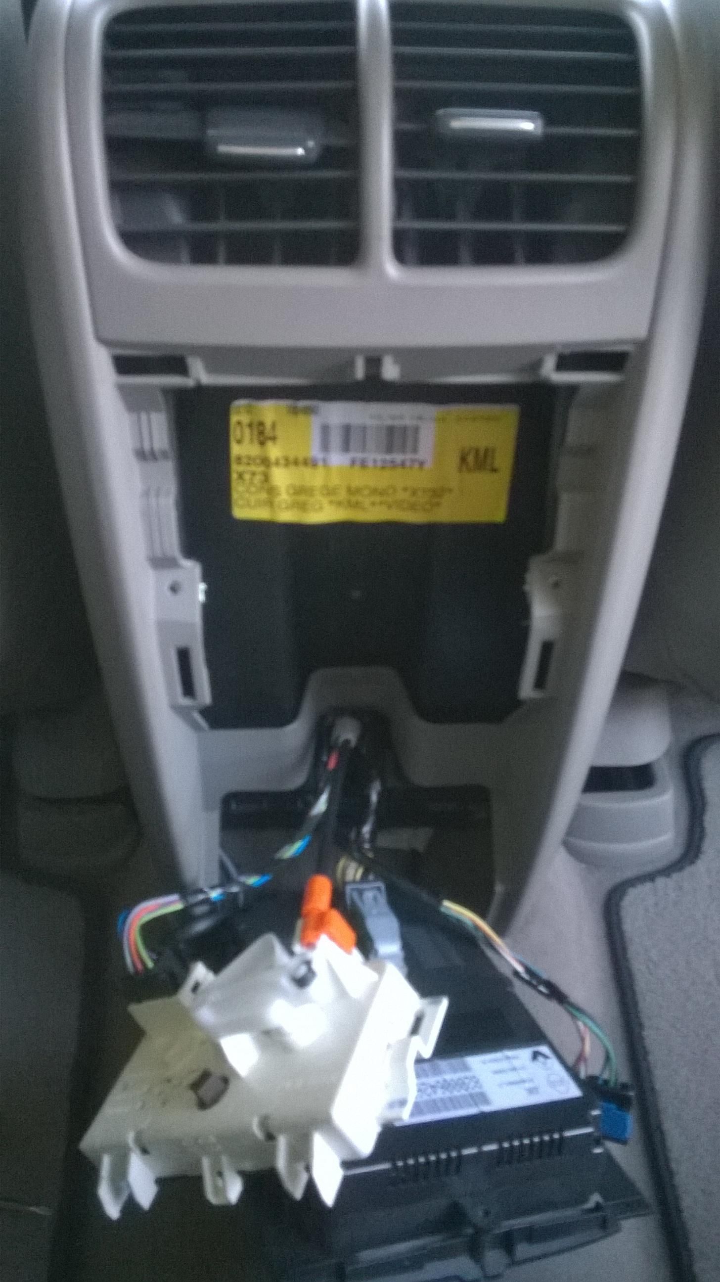

Sinon en ce qui concerne la console arrière,ne trouvant de peinture de ka couleur de l' habitable je pensais mettre du films collant imitation ronce de noyer clair ou cuivré. Pareil ces couleurs vont choquer,donc je vais peindre cette pièce de la couleur de la VS,en gris platine puis la vernir.
clic pour agrandir rappelez-vous cette bêtise
Ne trouvant de peinture de la couleur de l'habitacle,ni de films thermodéformable imitation ronce de noyer jauni clair comme ceux d'origine,j'ai décidé de peindre cette pièce comme la carrosserie de ma VelSatis gris platine D69.
clic pour agrandir démontage.

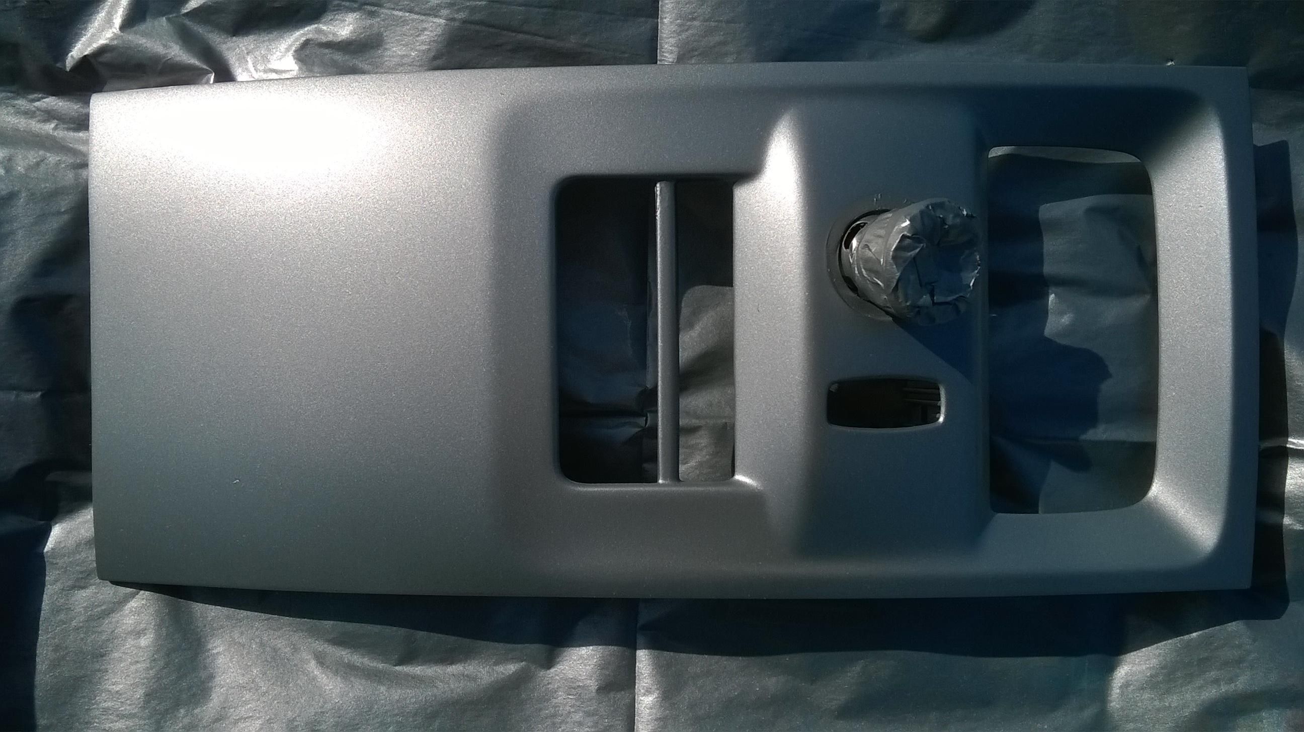

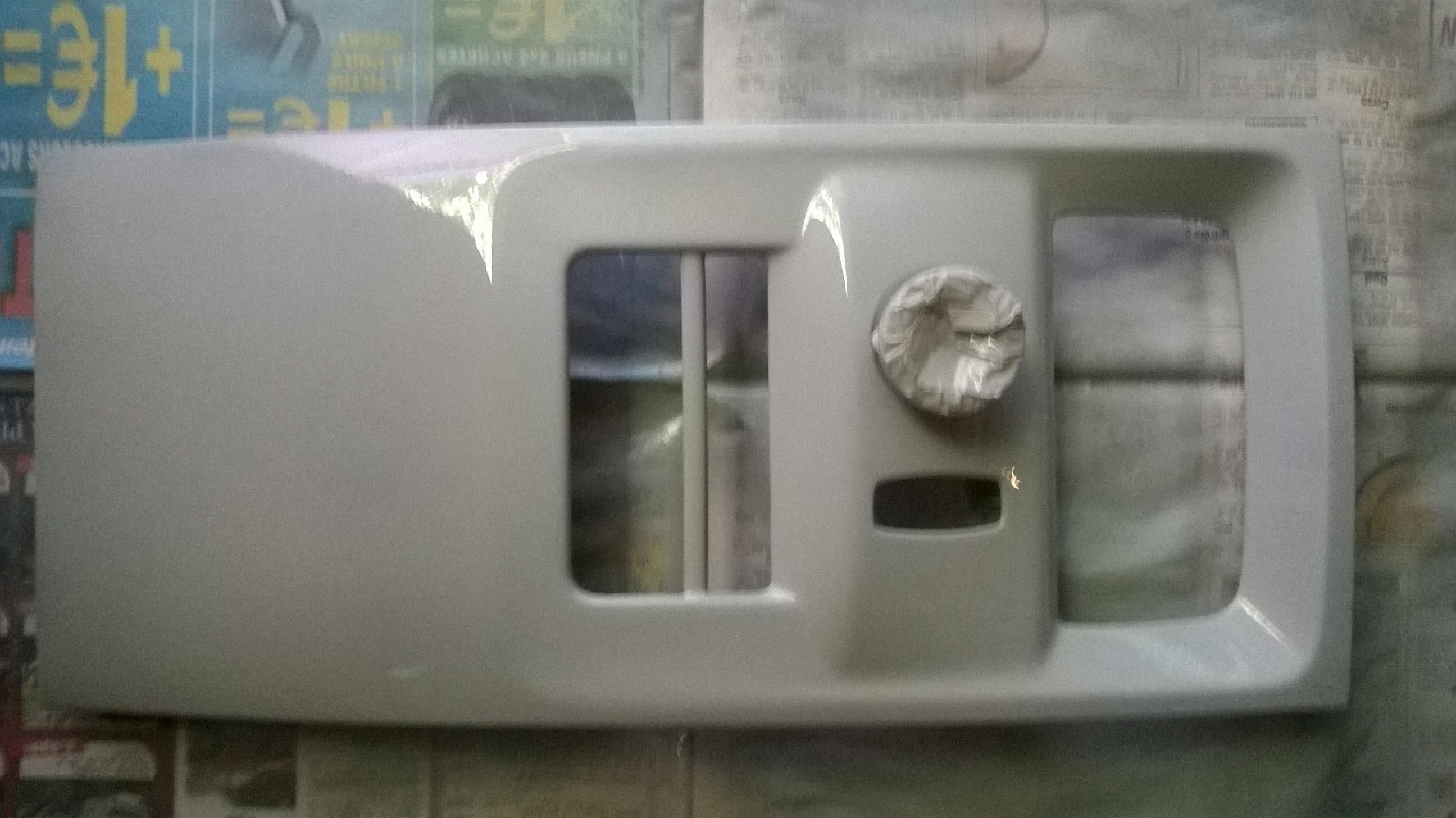

clic pour agrandir poncé & apprêté
clic pour agrandir peinture 2couches
clic pour agrandir vernis 2couches

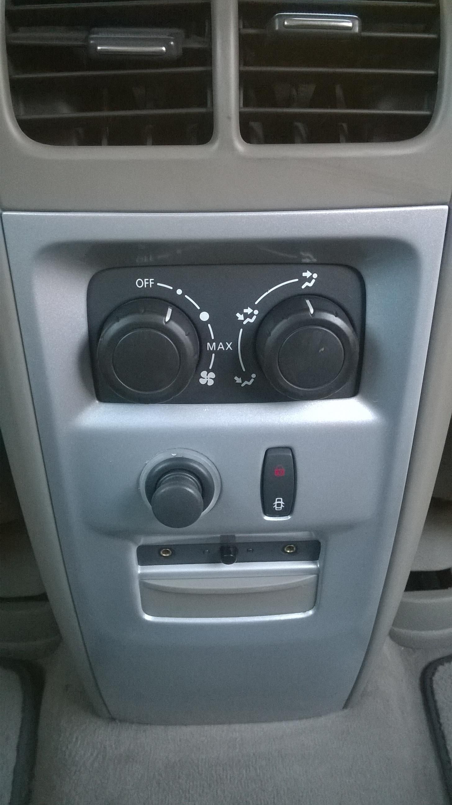

clic pour agrandir remonté

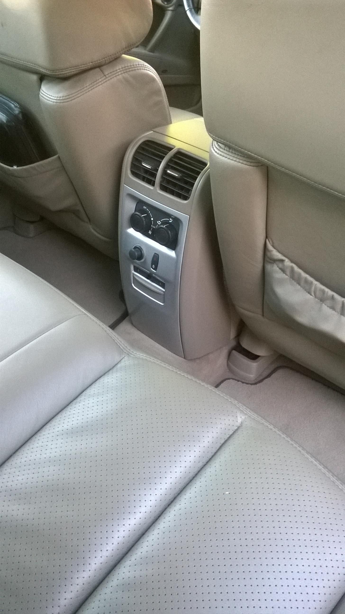

clic pour agrandir vu de l'ensemble
Ça va je trouve que c'est pas trop choquant :pense:
La seule chose qui me choque c'est la trappe du cendrier au milieu qui fait un peu verrue je trouve.
Autrement c'est pas mal du tout.

L’apprêt ressemble à la couleur recherchée non ? :pense:
Ex
Non Chichi l'apprêt est gris souris,ce doit être le flash qui donne cet aspect beige.
