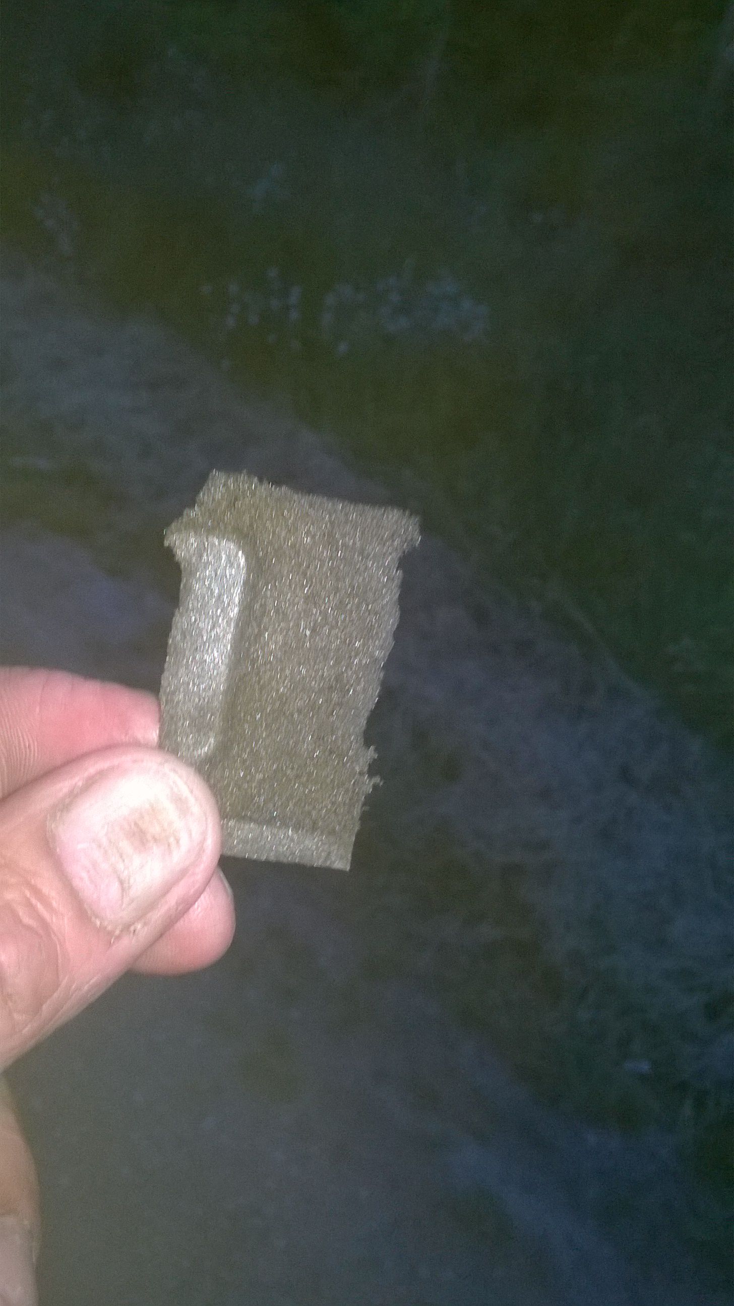

Bonne trouille ce soir sur le route je discutais avec J2C au téléphone et juste après avoir raccroché plus de puissance.

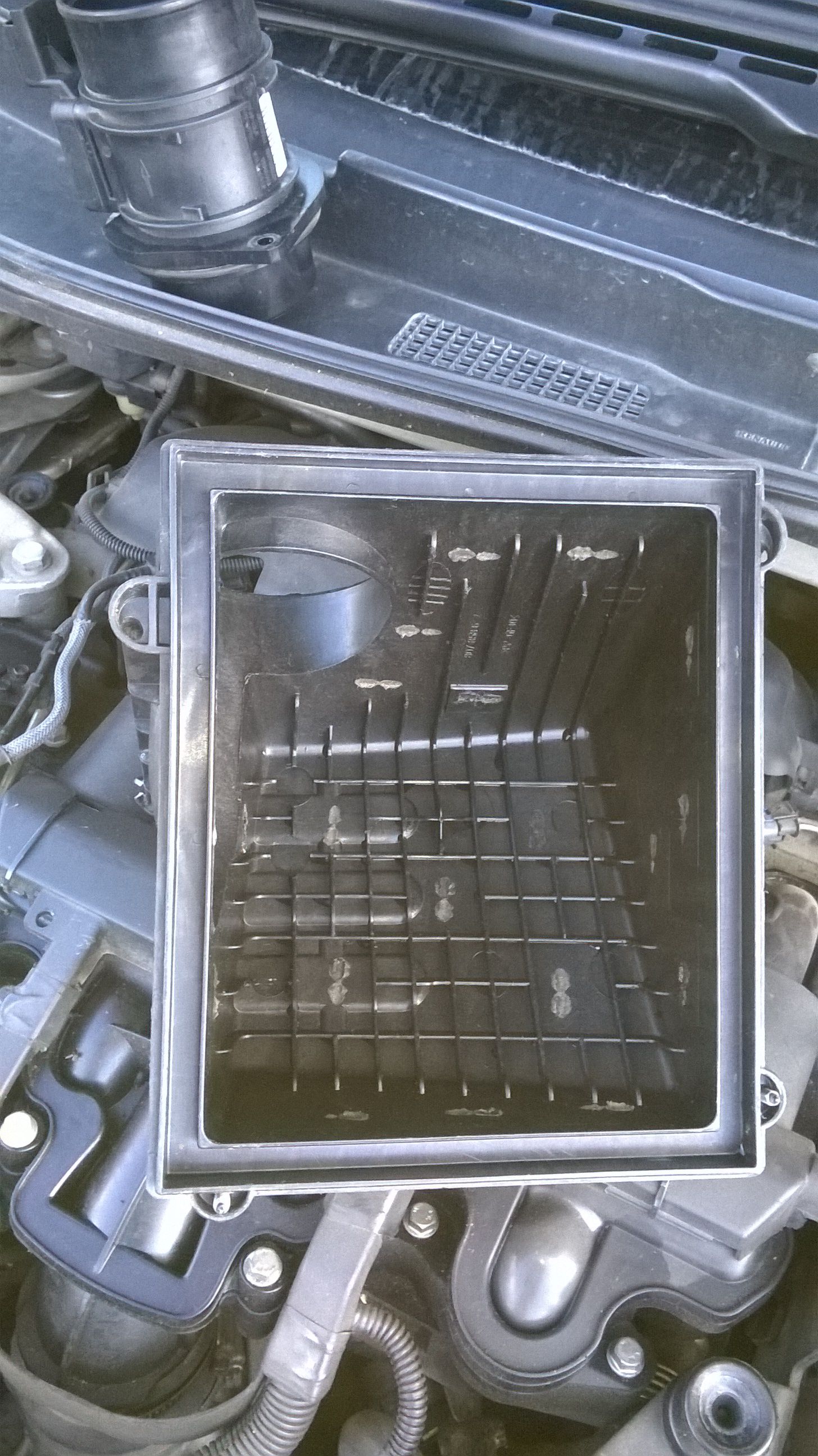

70 km/h maxi,je me demandais si le turbo rendait l'âme ou une durite d'air percé,mais comme en accélérant je sentais bien un manque d'air j'ai démonté la boite a air et trouvé un morceau de mousse coincé devant le débitmètre d'air.
Ouf rien bien grave.
Voilà le coupable qui m'a fait perdre 20 minutes.
Comme quoi ça sert d'avoir une trousse avec quelques outils dans le coffre :sifflote:

Bon petite colère cet après-midi,le moteur manquait d'air et s'étouffait.

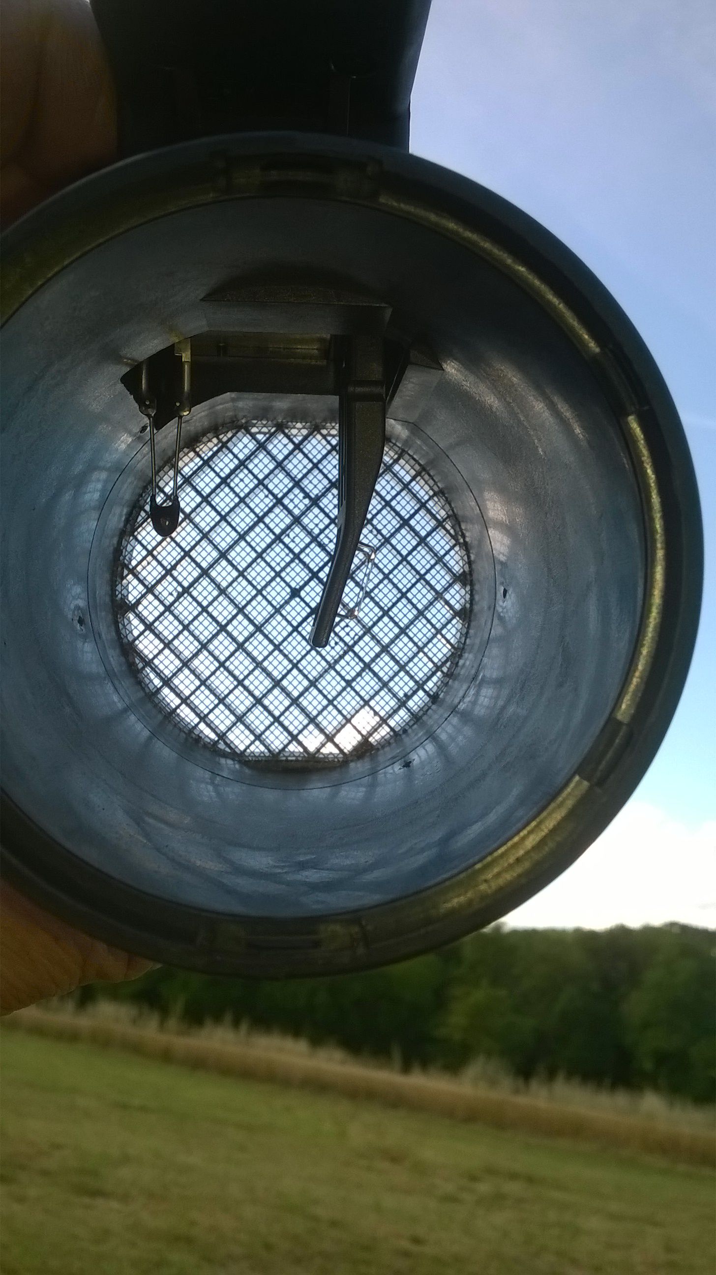

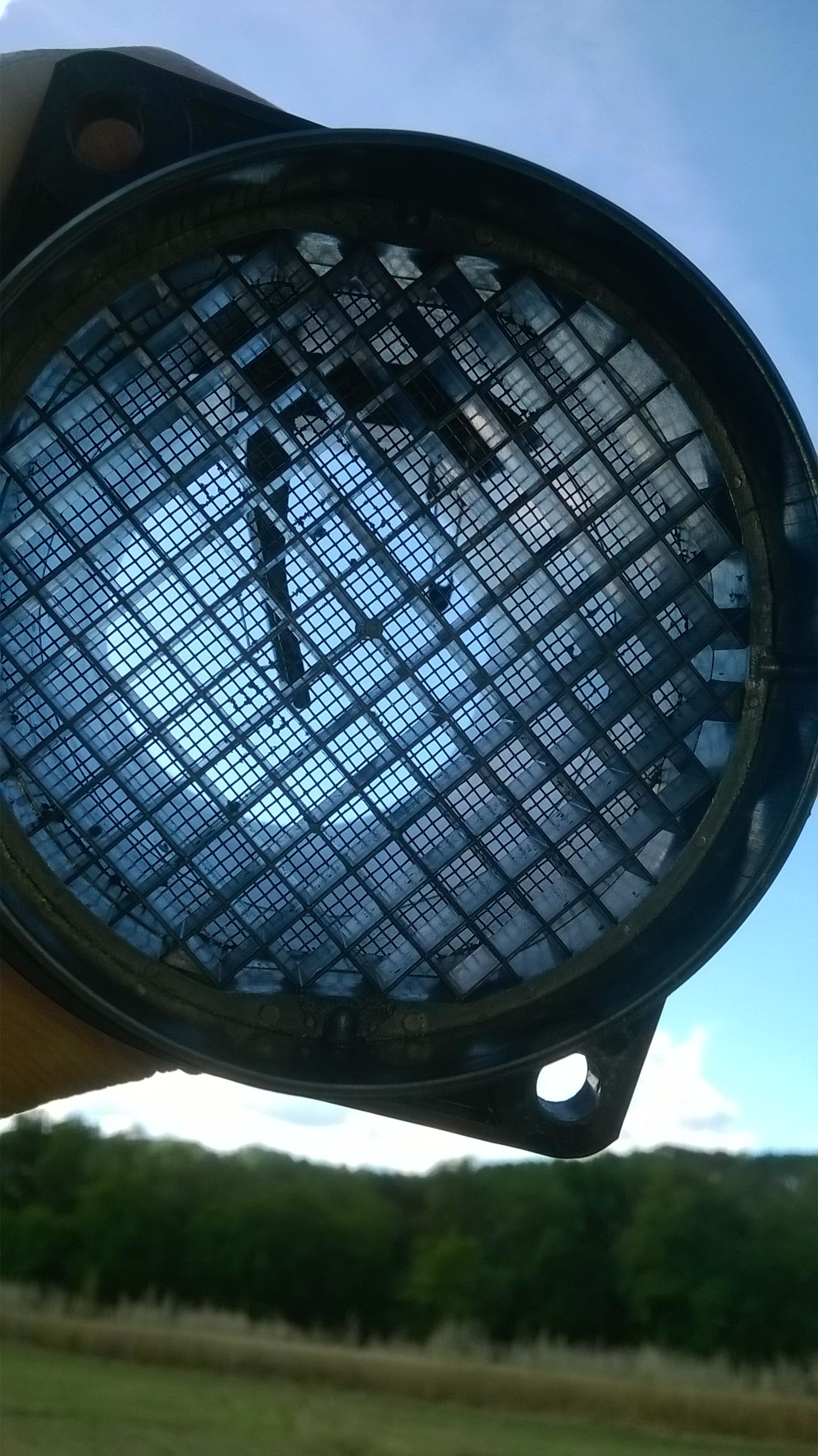

De retour au repère de la baleine je me suis décidé à démonter la boite a air pour enlever cette mousse insonorisante qui se décompose et vient obstruer le débitmètre d'air.
clic pour agrandir mousse retiré
clic pour agrandir débitmètre nettoyé
J'espère que le moteur ne sera plus bridé dans ses montées en régime.

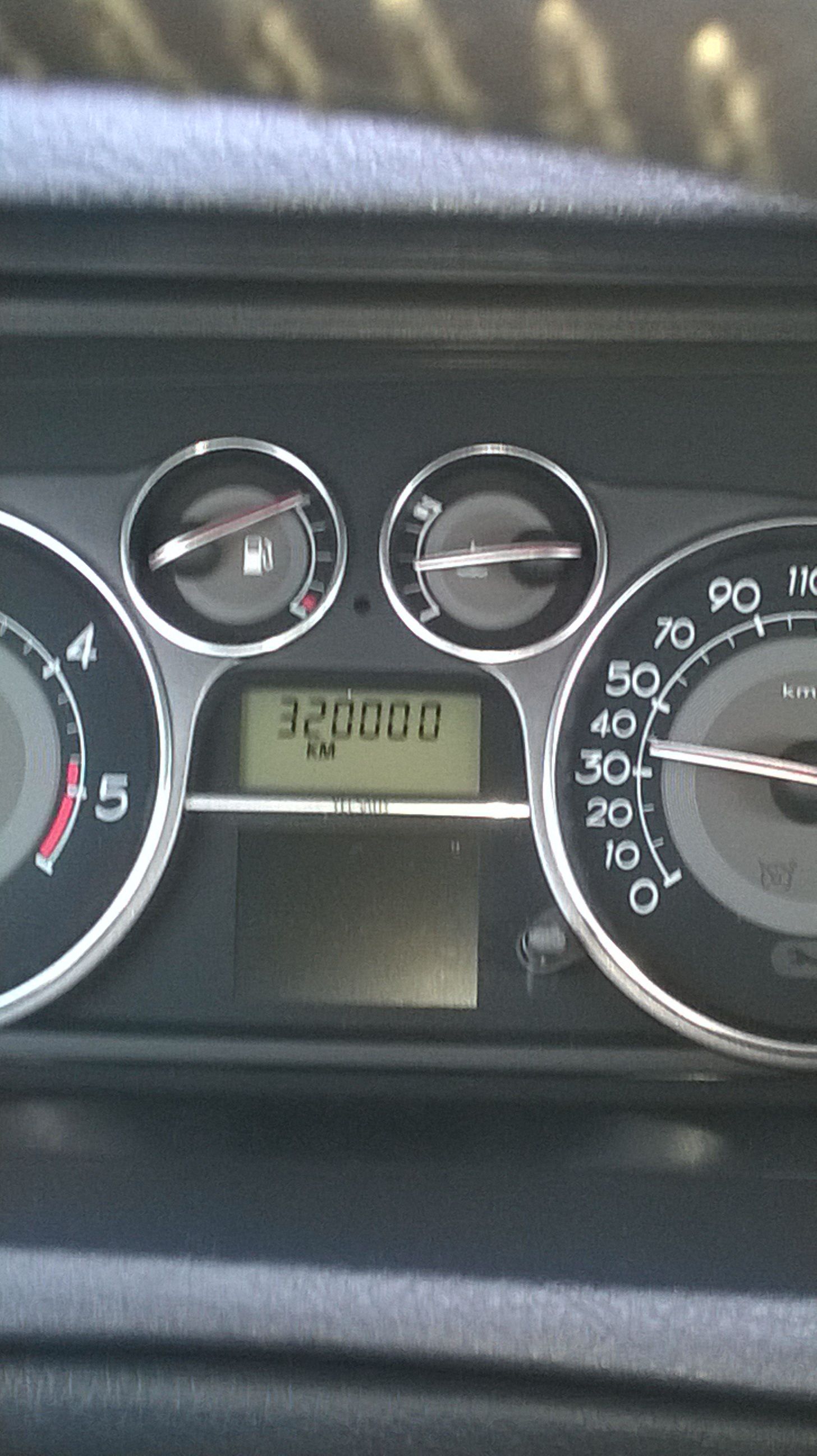

Aller c'est fait les 320 000 km sont passés.

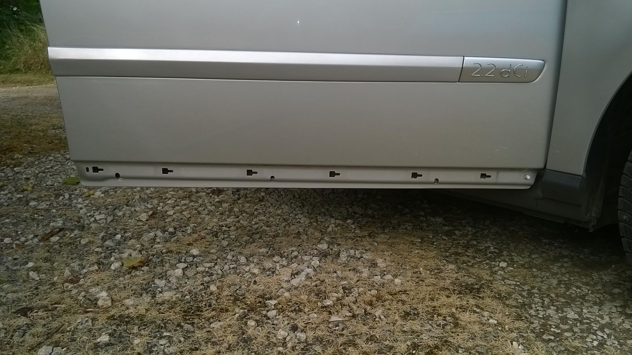

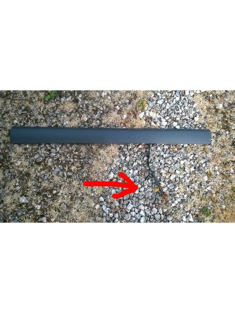

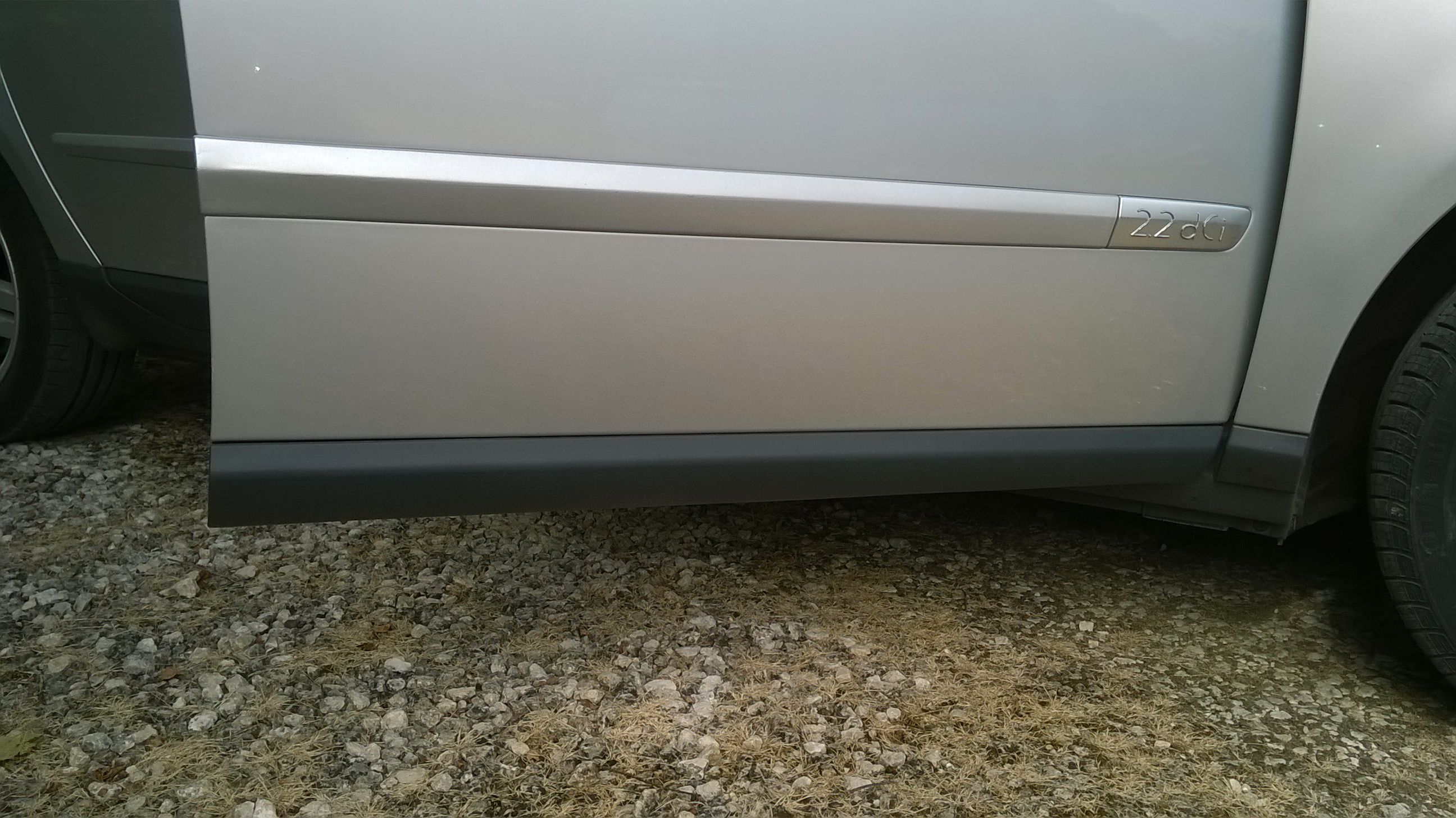

Bon petit bricolage rapide,comme on peut le voir le joint de bas portière passager s'est déchiré au fil des années. N'ayant pas réussi a le coller avec quoi que ce soit pour qu'il tienne j'ai commandé la baguette de bas de porte. C'est vendu ensemble.
Ca va tout seule a démonter,nettoyage et remontage avec un de graisse silicone dans la gorge du joint et hop c'est en place.

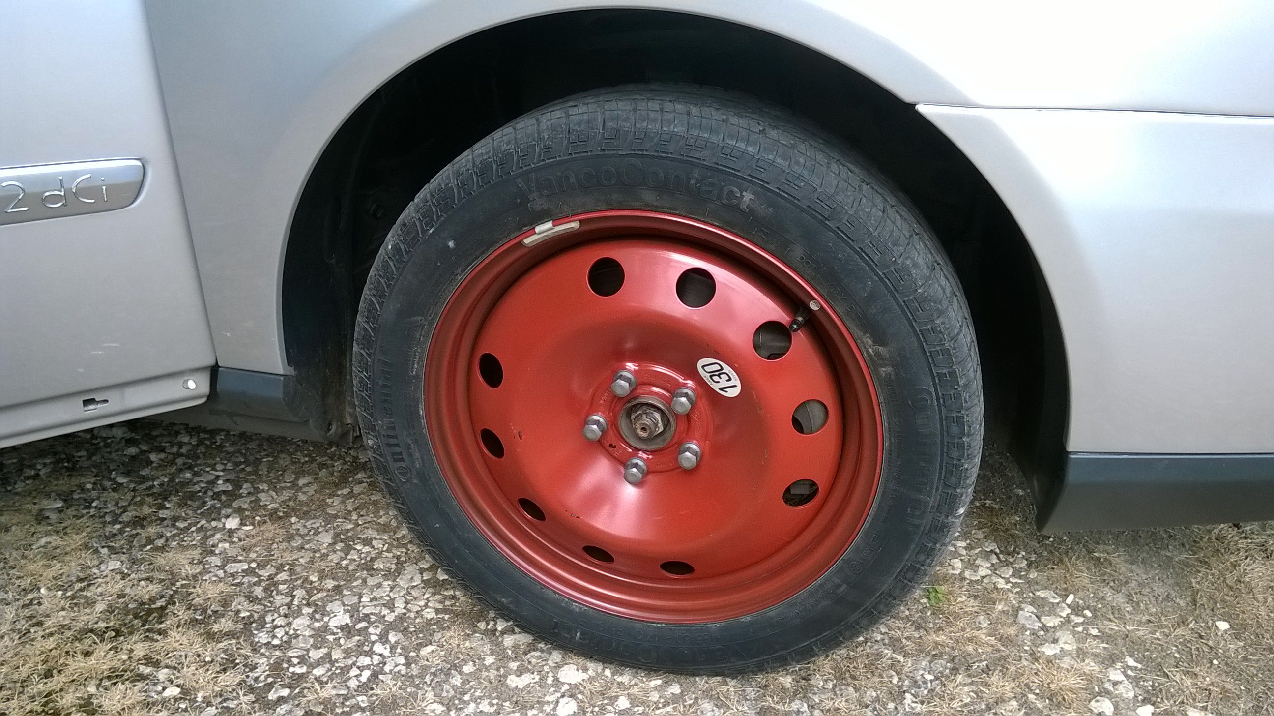

:hum2: J'ai tapé le bord d'un trottoir ce matin a cause d'un touriste qui a forcé le passage :boude:
Bref flanc du pneus percé,bon j'ai commandé des Bridgestonne la semaine dernière et ne devraient pas tarder à arriver.
Mais ça tient bien moins la route avec cette route galette :-/

t'as pas moyen de mettre une vraie roue dans le coffre ? au lieu de cette roue galette..
ça pique un peu.. et niveau tenue de route.. :euh:
à moins que ça ne soit pas possible comme sur la laguna
Eh non J2C,si je met une vraie roue cela ne permet pas de remettre le tapis de coffre en place et devient un tranplain :mrgreen:
Et ça tient pas la route avec cette roue galette,ligne droite OK mais en virage molo :aw2:
Bon ça y est les pneus avant sont remplacés,la roue de tracteur est retourné dans son logement.
