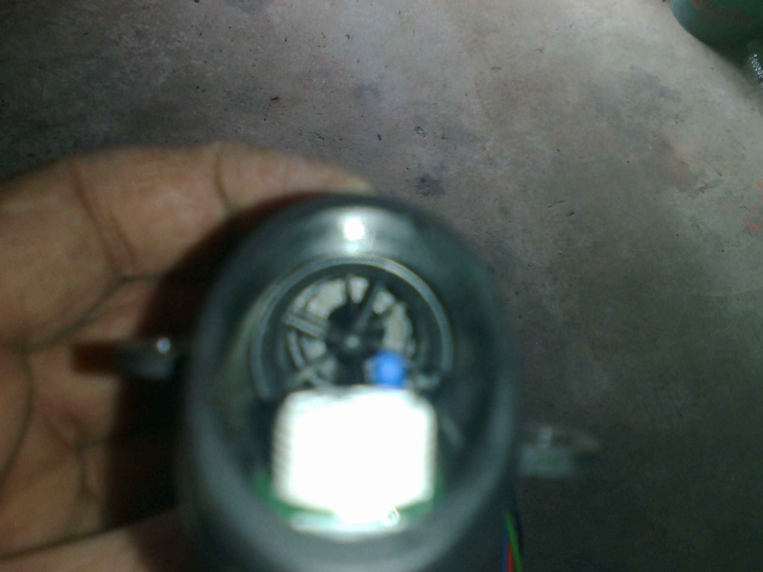

Depuis samedi je n'ai plus de régulation de la température de chauffage. De 16 a 25 degré c'est la température de l'air extérieur et a 26 degré de l'air chaud.
J'ai démonté la sonde de température pour la controler et la nettoyer. clic pour agrandir
Cet après midi je suis allé voir mon pote chef d'atelier pour passer la valise. La sonde fonctionne bien et tout les moteurs de mixage aussi. D'après lui c'est le boitier de commande qui déconne car il a régulé pendant quelleques minutes cet après midi. On se demane si un boitier de Laguna 2 ph1 se monte dessus vu qu'il en a un de dispo gratuit,mais comme il y a eu des modifications de branchements sur ses boitiers possible que ce ne soit pas compatible

Bon cet après midi avec le chef d'atelier on devait monter un boitier de commande chauffage-clim de Laguna2 ph1 sur ma VS ph2 en faisait quellques modifications sur les connectiques. Mais essayant la voiture il sait posé une question : Pourquoi maintenant elle régule bien et paf elle déconne a nouveau.
Heureusement,il a branché son outil de Diagnostic et véritable verdict,c'est la sonde de température sur évaporateur qui annonce souvent de mauvaises températures. Le mécano qui a regardé la dernier fois s'y est mal pris et n'a pas cherché bien loin

Bon, du coup, ils t'ont remis le régulateur d'origine ? et remplacé la sonde d'évaporateur alors ? :pense:
Non non J2C le le boitier de commande chauffage-clim n'a pas démonté, puisque en rebranchant le Diag le chef d'atelier s'est aperçu que c'est la sonde qui mesure la température sur l'évaporateur qui indique des valeurs fausses. On pas besoin de démonter finalement. Quand je l'avais emmené pour regarder ce qui n'allait pas sur la clim,le mécano a mal fait le Diagnostic. Voila pourquoi on pensait que c'etait la commande de clim. Ça m'arrange finalement :ouioui:
