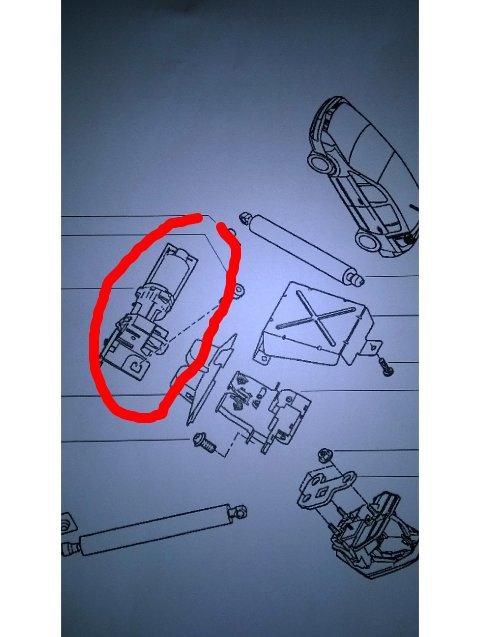

Voilà la pièce incriminé mais n'est plus disponible au catalogue,donc 2 solutions
-remettre une serrure toute simple (juste un simple modification)
-sinon trouver cette cz moteur électrique d'occasion
Chose faite,j'ai appelé une casse près de Nîmes et cette pièce est disponible donc j'irai la chercher la semaine prochaine.
Et hop ce sera réparé :)

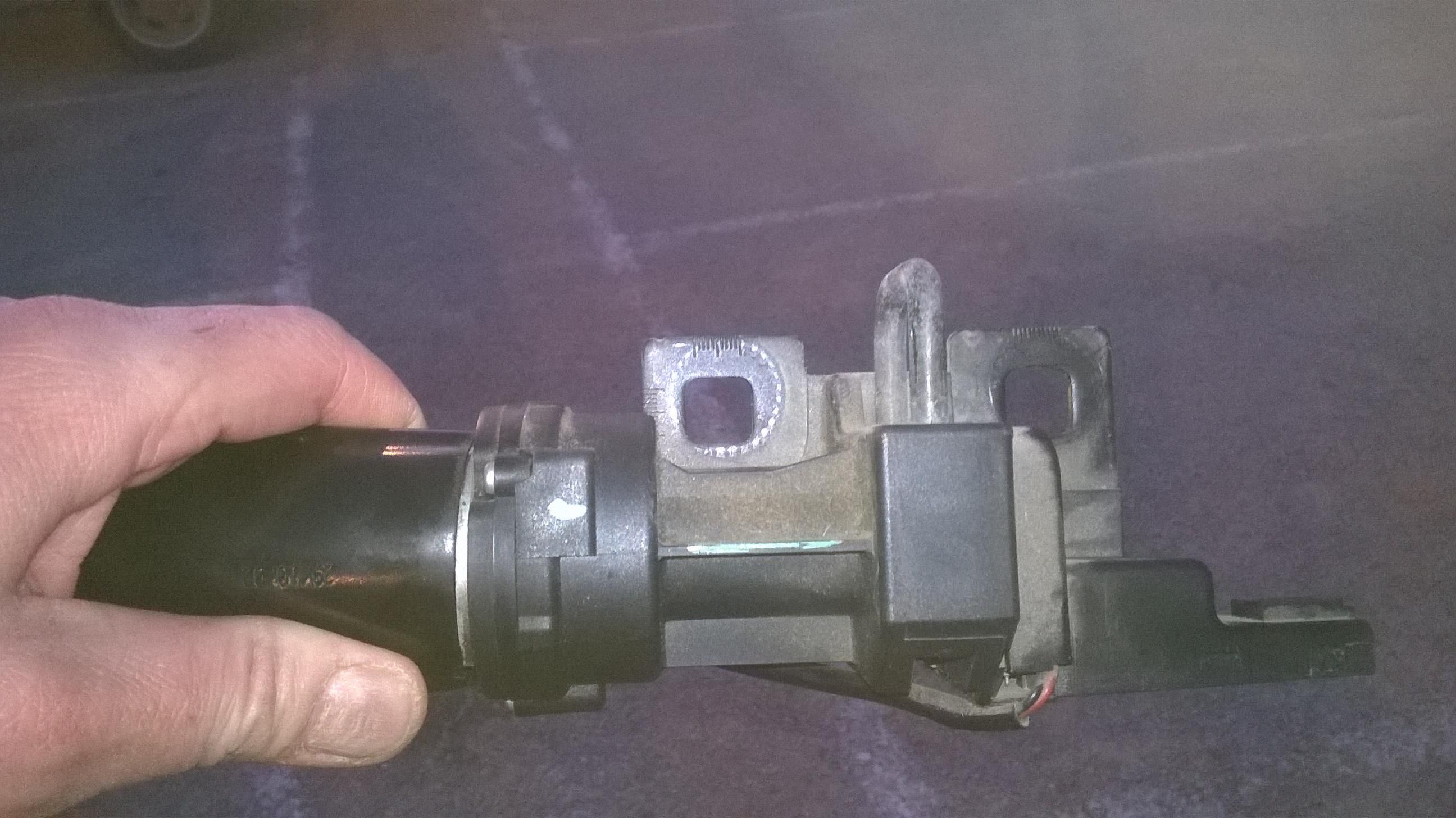

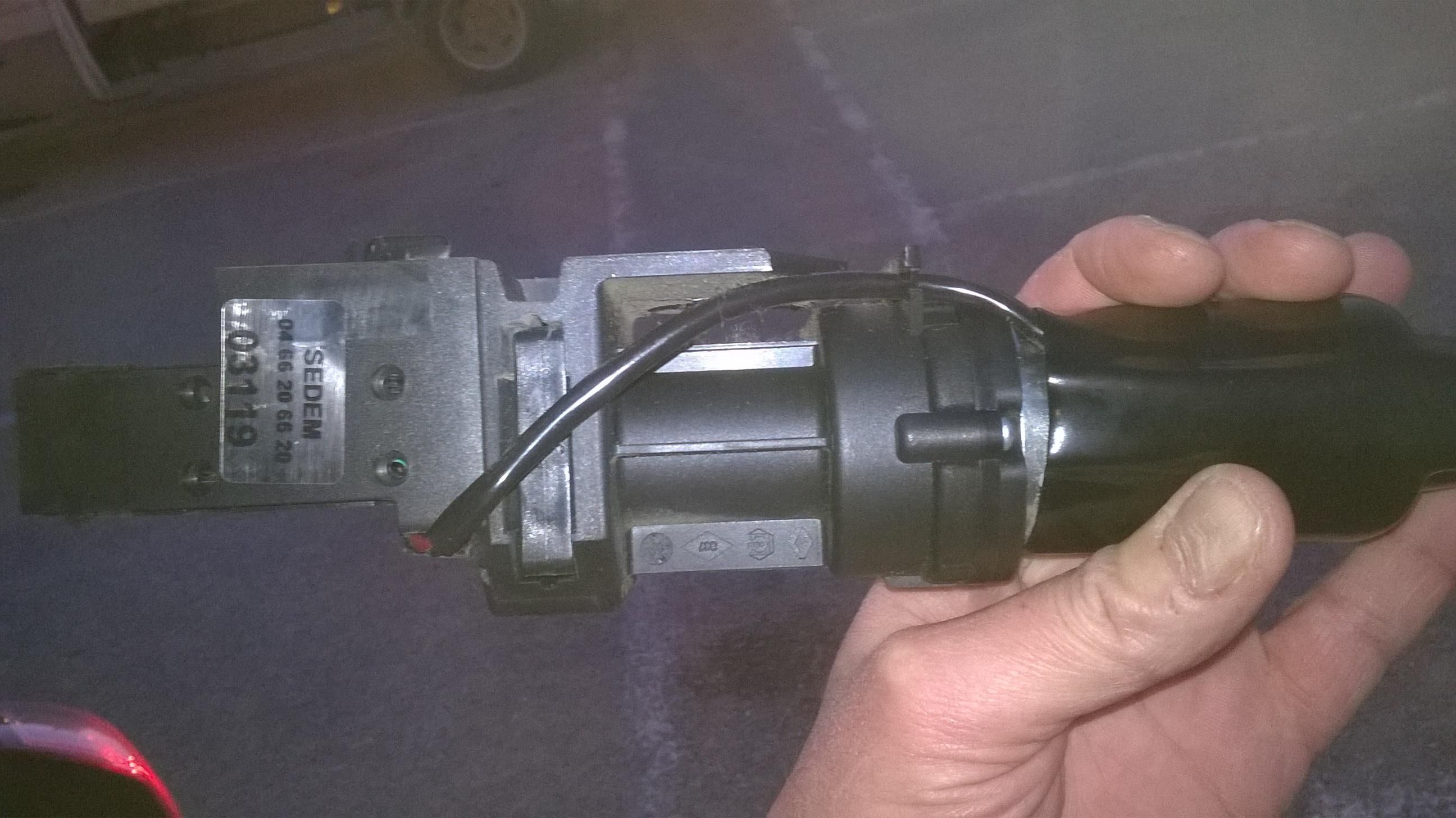

Bon j'ai trouvé cette fameuse gâche de verrou électrique dans une casse,je la monterais prochainement et j'essaierai de faire plusieurs photos pour le remplacement.
Voici ce a quoi elle ressemble:
