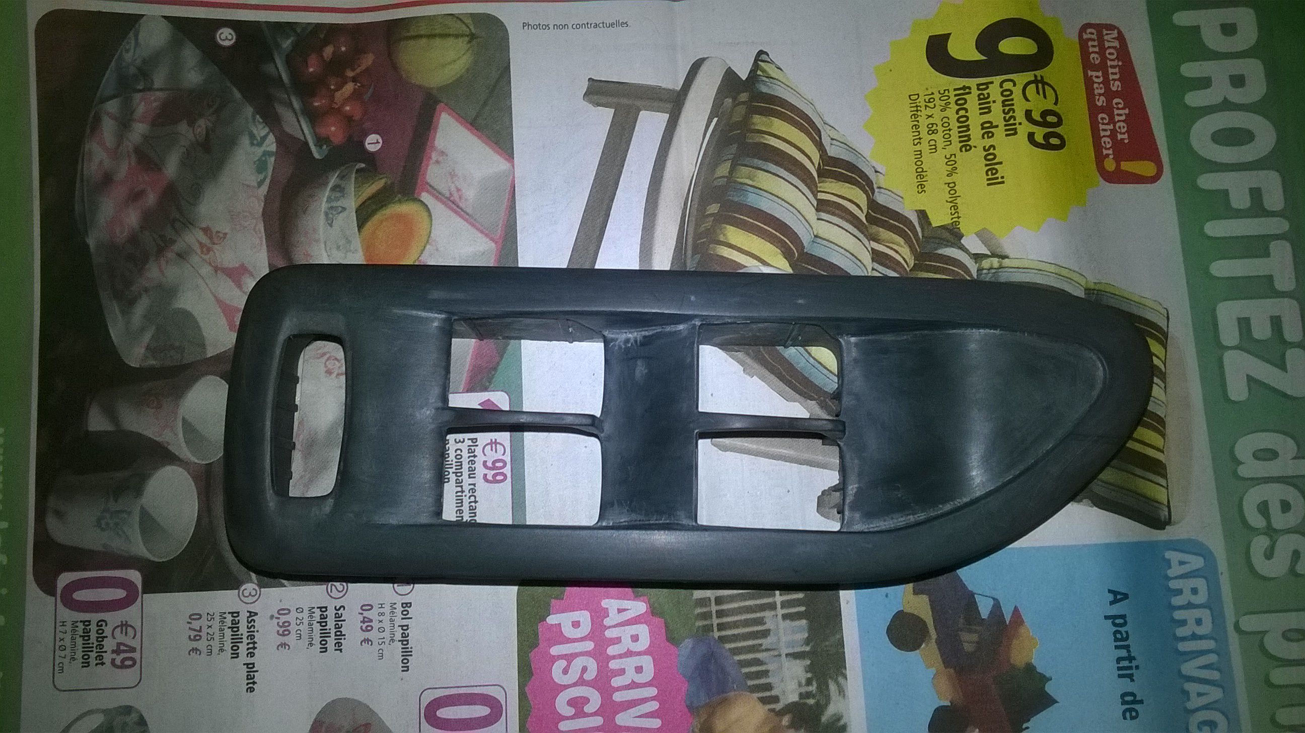

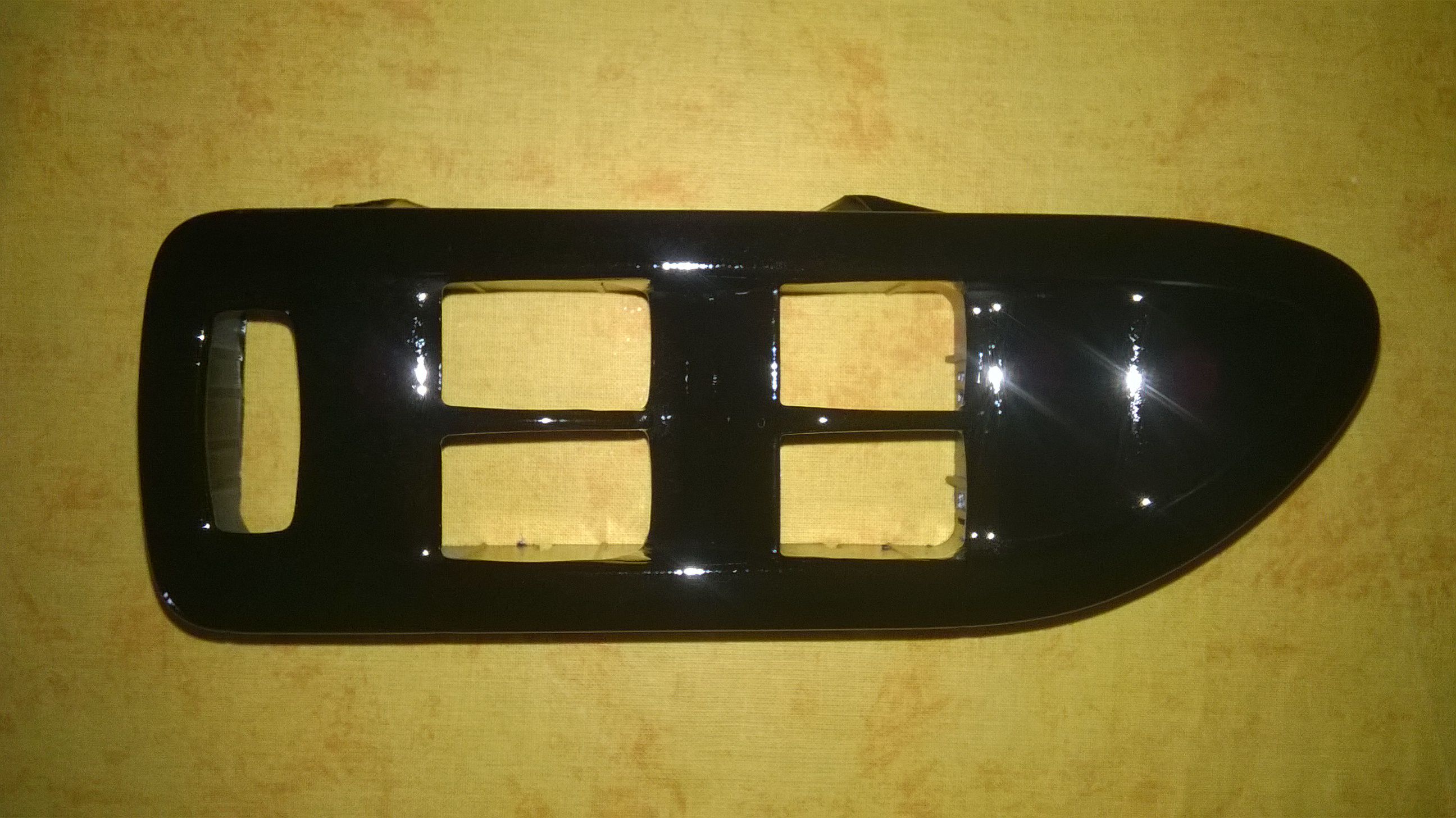

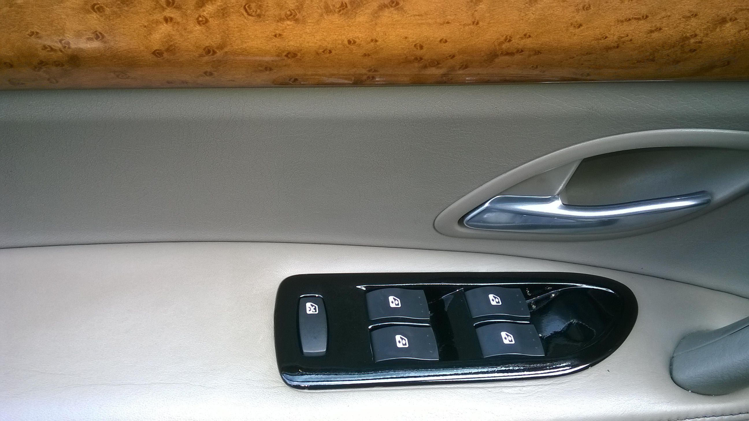

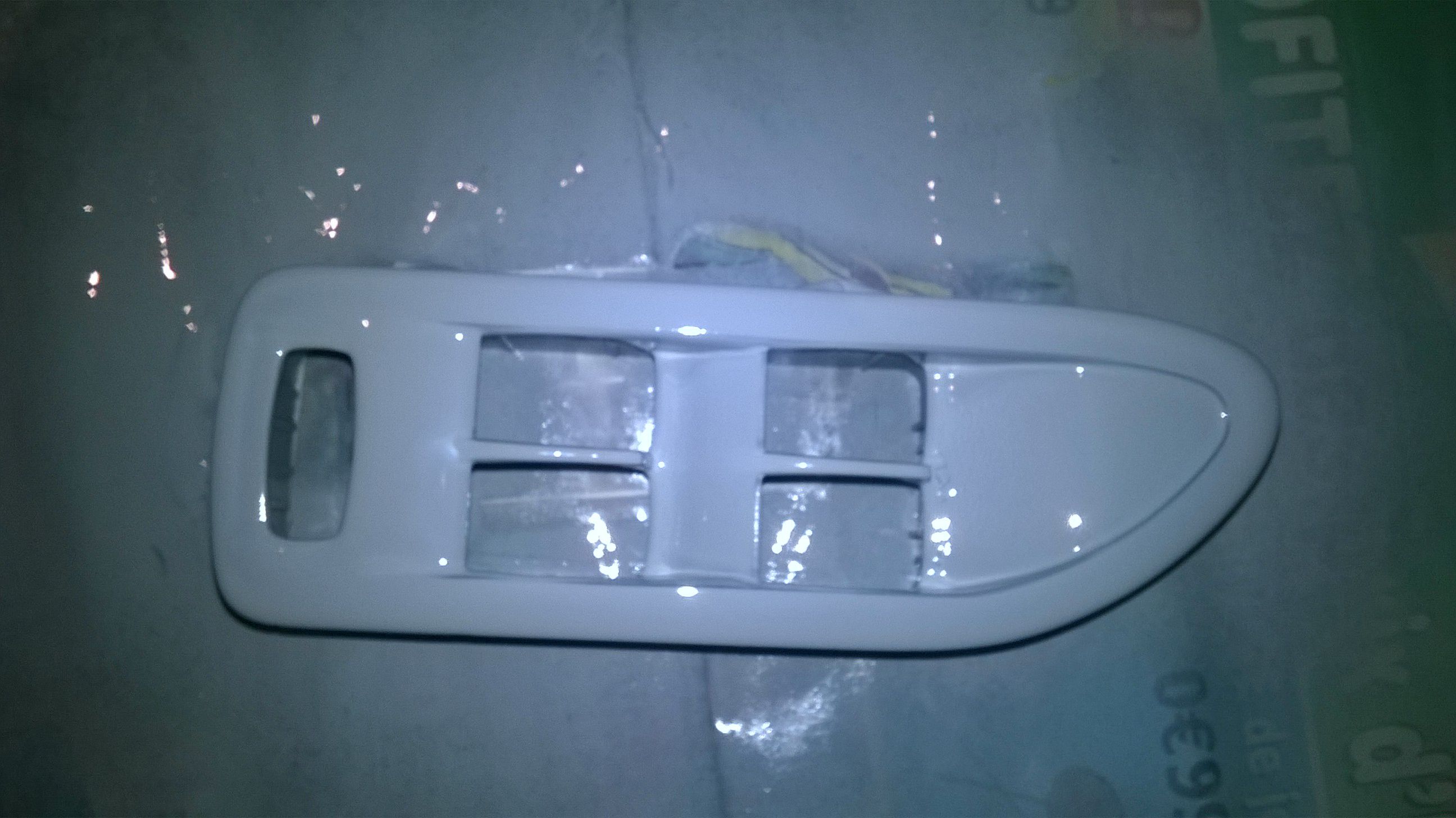

Bon j'ai fait une petite rénovation sur la platine des boutons lève vitres.
Ponçage.
Apprêté.
Peint en noir satiné et vernis.
Mais je suis un peu déçu,trop brillant je trouve. Je verrais le résultat une fois sèche et remonté.
Bien sèche et remonté,un vernis mat donnerait peut-être un plus résultat :?: :pense:
Je trouve que ça fais bizzare avec un interrieur clair mais après c'est juste mon opinion.
Jeux mains jeux Toulousain!!
D'origine c'est noir mat,mais le films plastique s'effritait. Il doit doit être de la même couleur que dans ta Laguna a mon avis,un copain trouve que ce n'est pas choquant en brillant par rapport a avant.
Sur ma laguna l'interieur est noir. J'ai aussi le meme probleme que toi. Après les gout et les couleur ....
Eh oui au fur et a mesure cette pellicule de plastique s'use,et ces dernières semaines cela s'amplifiait
J'ai meme les poigné interieur de porte qui font pareil. Je vais essayer d'enlever la pellicule, car en dessous de cette pellicule c'est un plastique lise. Je verrai si ça me plait comme ça sinon je les repeindrai.

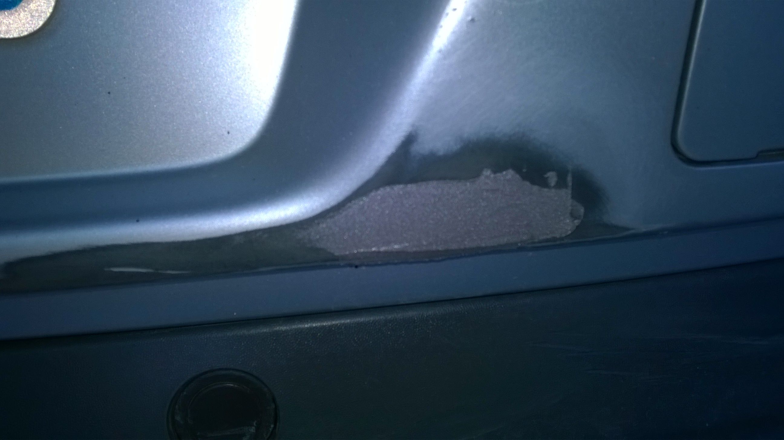

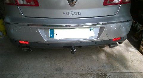

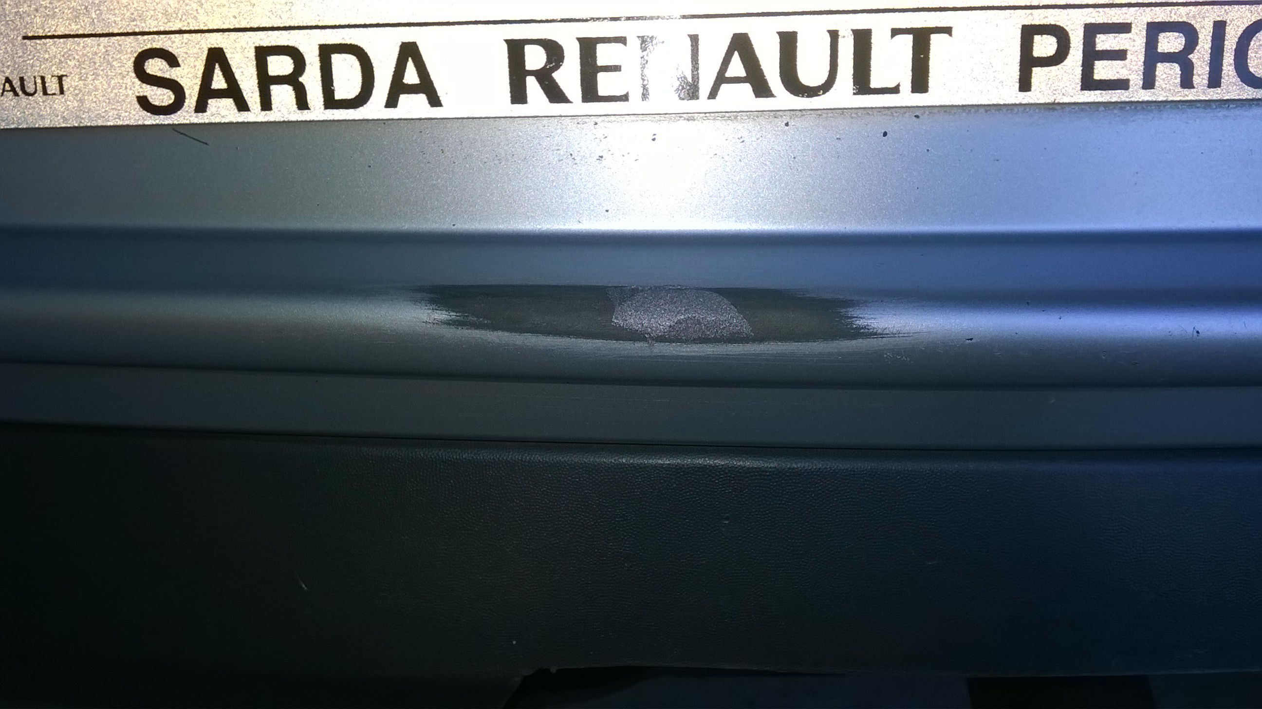

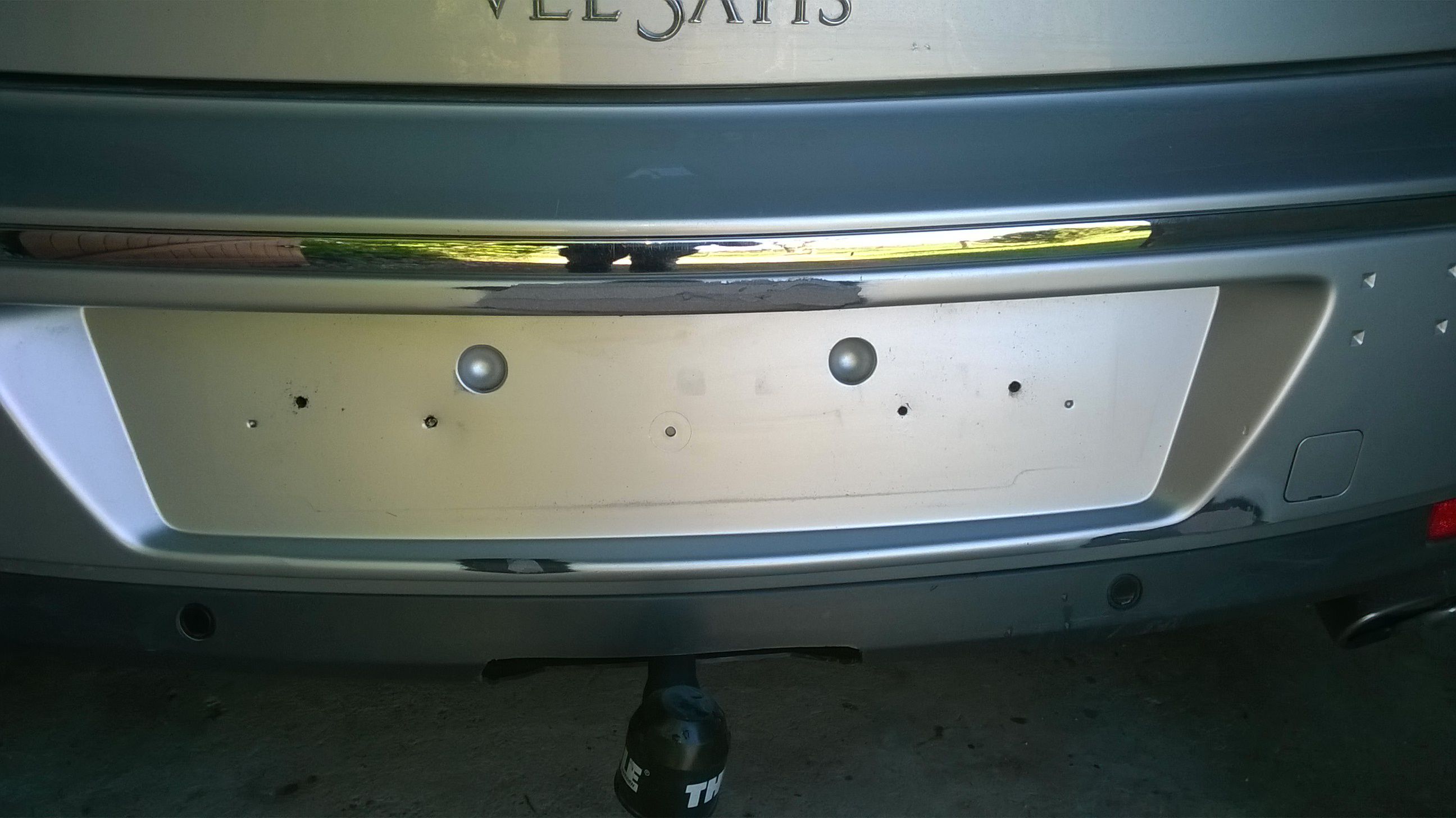

Après-midi midi bien rempli,comme il y avait quelques petits coups sur le par-choc arrière je me suis décidé à les réparer aussi.
Un peu de ponçage avant pose d'un mastic élastique pour les plastique de par-choc.
Une fois sec reponcage ,apprêté avant peinture,a oui j'ai aussi demonté la plaque d'immatriculation et l'éclairage de celle-ci bien-sûr avant de peindre.
Et comme neuf :cool2: Enfin presque :mrgreen:
Et pendant que la peinture séchait mon voisin m'a emmené voir mon pote chez Renault pour me monte mes pneus neuf sur les jantes arrière donc naturellement j'avais mis la baleine sur chandelles avant tout cela,bien occupé :lol2:

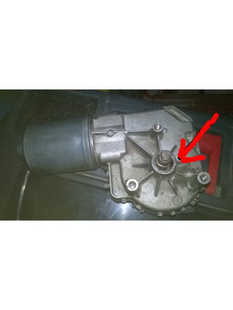

Le coup de mal-chance hier,le moteur d'essuie-glace a lâché,avec un des bras en plein dans le champ de vision :...:
J'ai acheté de l'anti-pluie sur l'autoroute mais parcourir 400 km comme cela pas le pied.
Je connais une casse près de Nîmes mais elle est le lundi matin.
Naturellement cela ne pouvait pas arriver pendant mes vacances bien sûr :hum2:
La tuile !
Sympa te réparations de pare-choc, avec quel type de peinture as-tu fait tes reprises (bombe, stylo de retouche...) ? J'aurais 2/3 griffes à refaire sur mes pare-chocs mais je n'ose pas trop me lancer pour l'instant, trop peur de tout massacrer...
Salut Roidelaglisse,en fait j'ai repeins tout le bandeau. Comme je l'avais abîmé plusieurs fois en volant atteler la caravane,donc j'ai réparé les légers chocs avec un mastic élastique. J'ai apprêté les partis mastiqué,poncé légèrement le reste du bandeau.
Pour la peinture je l'ai acheté chez un professionnel qui fournit les carrossiers. Soit il te fait tes bombes de peintures sur mesure en fonction du code couleur et du vieillissement de ta carrosserie,ou bien il peut aussi fournir bombes toutes prêtes comme c'est le cas pour moi vu que la VS vieilli bien de ce côté là.
Mais tu peux trouver des bombes en centre auto.

En fait Chichi sur l'axe du moteur électrique de l'essuie-glace il y a une rondelle qui le maintient bien droit ,et cette rondelle s'est cassé ce qui a coincé une petite biellette qui transmet le mouvement aux bras d'essuie-glace.
Donc le monteur a forcé et fonctionne plus,ce qui me surprend c'est que le fusible n'a pas grillé.
Demain je vais essayer de passer a la casse,j'en ai trouvé un avec le mécanisme pour 60 €.

J'entends bien D.R. Alpine RS, mais tout vieillit, une misérable rondelle te coute du temps pour chercher/réparer, du RainX au prix "station d'autoroute" :crazy: , du gasole pour aller chercher la pièce, le prix de la pièce... :wink:
Ex
Voici l'ancien moteur électrique et on voit bien qu'il manque une pièce.
Je n'ai pas pensé a prendre des photos lors du remplacement mercredi soi.
Cela m'a pris 42 minutes pour démonter nettoyer,regraisser les rotules du mécanisme et tout remonter.
Tu sais Chichi l'anti-pluie je l'ai pas payé cher et je suis allé à la casse avec le Master du boulot comme je travaillais a coté ce jour-là et pour 60 € la pièce ça va.
En fait quand je vois le fonctionnement des essuie-glaces et leurs silence je vois bien que fait bientôt 2 ans qu'il y avait du jeu.
