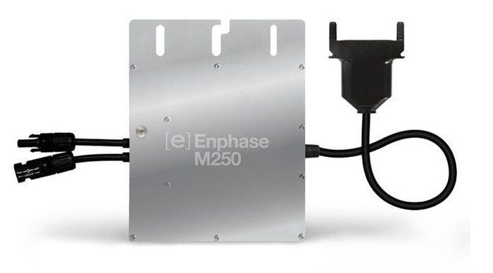

Enphase, APSystems ou autres: quel micro-onduleur choisir pour son panneau solaire ?
La liste des micro-onduleurs disponibles n’est pas énorme. Deux ou trois marques se partagent le marché. Vous avez notamment Enphase, avec les anciennes gammes M250 et M215 que l’on trouve facilement en occasion autour des 70/80 € voire moins. Ces modèles relativement anciens vont plafonner en sortie à respectivement 250 et 215 Watts. Parfait pour des panneaux relativement anciens qui font moins de 300 Wc. S’ils sont plus puissants, pas de soucis, cependant, vous perdrez quelques watts. Mais sachant qu'il faut compter 20% de moins en moyenne en production maximale comparé aux Wc ET que le panneau solaire est positionné à plat (donc pas optimal du tout), ce type d'onduleur sera la plupart du temps largement suffisant.
Micro onduleur M250
Toujours chez Enphase, en neuf et occasion, vous pouvez également trouver les IQ7 et IQ8. Plus chers, ils sont plutôt à privilégier pour des panneaux plus puissants. Par ailleurs, ces onduleurs ont un gros inconvénient sur lequel nous reviendrons plus bas.

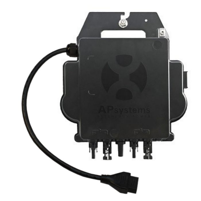

Chez APSystems, vous trouverez globalement les mêmes produits mais moins chers, ou permettant une puissance supérieure. Ainsi en occasion, la série YC est un bon choix. En neuf (ou occasion) les DS3, sont disponibles en neuf autour de 150 €. Ils présentent l'intérêt de disposer de deux entrées. A noter que si vous avez deux panneaux, vous pouvez parfaitement les mettrez en parallèle sur un onduleur avec une seule entrée. Attention cependant à ce que les puissances des deux panneaux ne soit pas trop différentes.
Micro onduleur APSystems DS3
