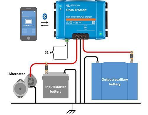

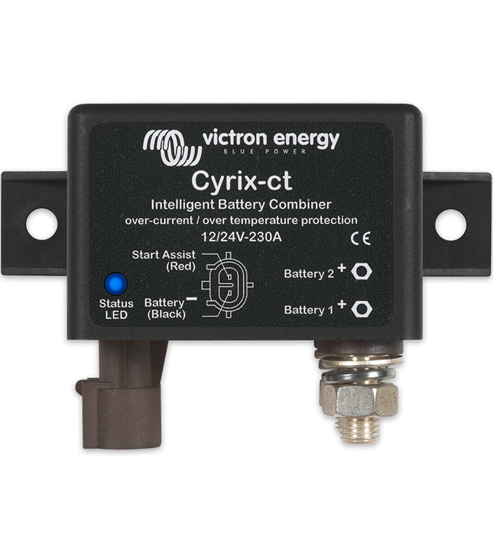

L'une de ces solutions est l'utilisation d'un "chargeur-booster" ou d'un coupleur. Cet appareil va utiliser l'alternateur du van pour recharger les batteries. Pratique et simple à mettre en place, il nécessite cependant de rouler pour recharger. Si le véhicule est amené à peu rouler, ce choix n'est clairement pas pertinent. Par ailleurs, il faut prévoir une légère sur-consommation (comme lors de la recharge de la batterie du véhicule), chose que nous dévoilerons dans un prochain article à l'issue de nos essais. A noter que selon l'âge du véhicule, deux grandes familles de modèles sont possibles. Le premier, appelé Cyrix sera réservé aux anciens modèles (avant 2012) qui ne disposent pas d'un alternateur dit "intelligent", c'est à dire un alternateur qui, quoiqu'il se passe reste en fonctionnement et produit de l'énergie. Son coût est très modeste (moins de 50 €) .
Le fameux boitier Cyrix
Depuis l'entrée en vigueur des normes Euro5, pour réduire la consommation, l'alternateur vérifie la charge de la batterie. En effet, un alternateur qui produit du courant entraîne une résistance au niveau de la courroie d'accessoire, ce qui engendre une surconsommation.
Pour réduire les consommations et les rejets de CO2, la norme Euro5 impose donc un alternateur qui sait s'adapter. Si la batterie est suffisamment chargée, l'alternateur se déconnecte, et de fait, ne chargera pas la seconde batterie. Sachant qu'une batterie de véhicule est quasiment toujours chargée, le système ne fonctionnera pas.
Pour contrer cela, un autre type de chargeur, dit "chargeur-booster" est disponible. Pour fonctionner, il va vérifier la charge de la batterie et si celle-ci est pleine, il fait un appel de puissance pour provoquer l'allumage de l'alternateur. Il va donc le leurrer. Tout bête. Malheureusement, ce type de chargeur est bien plus coûteux (plus de 200 €).

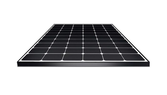

Le panneau solaire LG Neon 440W
Un panneau solaire dispose de nombreuses cellules de silicium (le silicium étant du sable) positionnée sur un panneau composé de deux couches. Chaque cellule est reliée électriquement par des conducteurs. La première couche est chargée en électrons tandis que la seconde est au contraire pauvre en électron. Ces deux couches vont créer une différence de potentiel ce qui provoque la création d'un champ électrique.
Ainsi, la lumière du soleil, chargée de photons, qui va venir percuter le panneau, va provoquer un transfert des électrons entre les deux couches, et ainsi, créer le courant électrique. Selon le type de panneaux, le rendement, peut varier du simple au quintuple.
La question du rendement, et donc de la puissance est primordiale. Sachant que la surface est faible, autant privilégier un panneau puissant, entre 350 et 440Wc. Les petits panneaux de 60Wc n'ont aucun intérêt. Ils permettront à peine de charger un téléphone portable... D'autant plus que les Wc (Watts Crète) sont des valeurs obtenues en laboratoire dans des conditions optimales et normées... Autant dire qu'elles ne seront jamais atteintes. Par exemple, un panneau de 440 Wc permettra d'atteindre 360 à 380 W au mieux (et d'autant plus que sur un van, le panneau est positionné la plupart du temps à plat. Une sacré différence donc.
Un point important également: aussi paradoxal que cela puisse paraître, les panneaux n'aiment pas la chaleur... De ce fait, et même si le soleil est plus puissant en plein été, la meilleure production ne sera pas obtenue en été, mais au printemps, notamment en juin, qui profite de longues journées ensoleillée avec une température relativement clémente.

Panneaux Back Contact
Technologie brevetée et utilisée par différents constructeurs comme LG sur son Neon que nous avons eu entre nos mains, ce type de panneaux fait passer l'électronique derrière les cellules, permettant une plus grosse exposition de celles-ci, ce qui augmente son rendement pour un même espace utilisé sur le toit. C'est actuellement ce qui se fait de mieux sur le marché. Mais c'est également le plus cher.

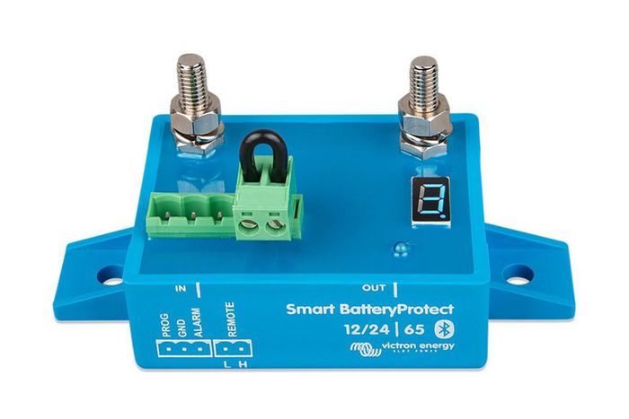

Battery Protect
Petit dispositif sur lequel on va brancher tous nos équipements, le Battery Protect va vérifier la tension de la batterie et couper les consommateurs si celle-ci s'avère trop faible. Il sera nécessaire de bien le configurer pour programmer la coupure selon le type de batterie.
Pour cela le système va se baser sur la tension. Pour autant, la tension de décharge ne sera pas la même selon le type de batterie raison pour laquelle, il sera nécessaire de bien le paramétrer. A titre d'exemple, une batterie Lithium aura une tension de 13,2V à 60% alors qu'une batterie Gel n'aura que 12,4V.

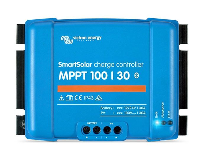

Chargeur solaire
Cet équipement indispensable si l'on utilise un panneau solaire va permettre de convertir l'énergie du panneau solaire (qui sera en réalité autour des 40V) en 12V pour venir recharger la batterie. Vont donc venir se brancher sur les bornes du chargeur le panneau solaire ainsi que la batterie.
