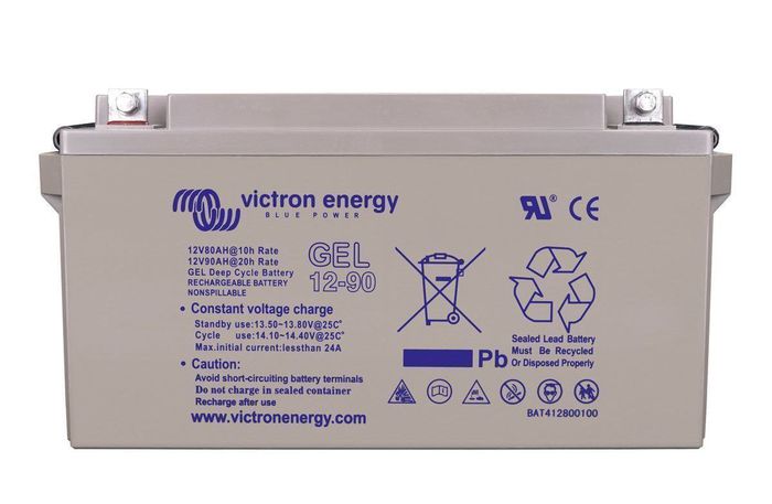

Batteries GEL plomb-acide
Une batterie Plomb-acide au gel
Les batteries GEL disposent d'un électrolyte (pour rappel, le liquide par lequel les ions se déplacent entre l'anode et la cathode) sous la forme de... GEL grâce à la présence de silice. Elle s'avère ainsi plus solide et plus durable et supporte plus de cycles de charge ( 1 800 à 30% de décharge et 750 cycles à 50% de décharge selon myshop-solaire. En revanche, elle ne supporte pas une forte intensité nécessaire au démarrage d'un véhicule, raison pour laquelle elle n'est pas utilisée dans ce cadre. Mais pour alimenter les appareils électriques classiques d'un van, cela n'est pas un inconvénient. Elle a donc souvent les faveurs des acheteurs qui équipent leur van. Comptez 260 € pour une 90 Ah.

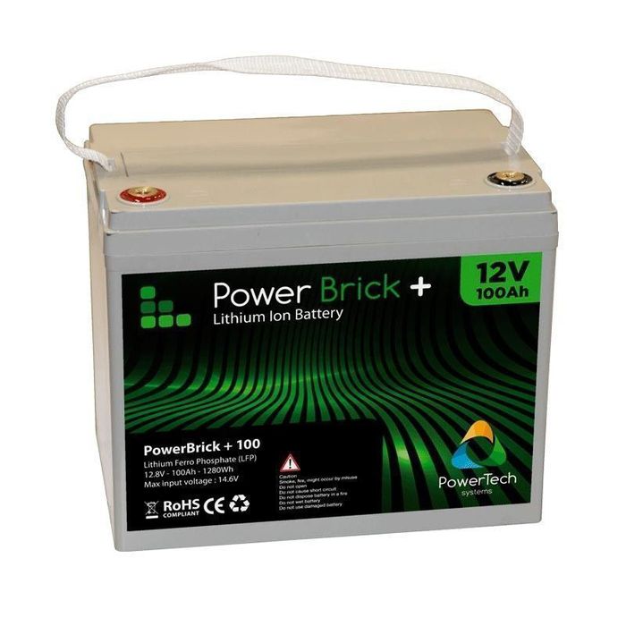

Lithium-Fer-Phosphate (LFP)
Technologie la plus coûteuse, ce type de batterie présente la meilleure durée de vie (4 500 cycles pour une décharge à 80%) ce qui en fait la batterie la plus durable, et de très loin. En terme de sécurité, elle ne prend pas feu à l'air libre comme la technologie NMC.
Malheureusement, elle est sujette aux températures: la décharge n'est plus possible sous les -20° tandis que la charge doit être stoppée entre 0 et 5°, ce qui rend compliqué son utilisation sur un véhicule électrique (même si des solutions existent pour réchauffer et refroidir) d'autant plus qu'elle se révèle plus lourde et plus massive qu'une batterie au Lithium-Cobalt. En effet, la densité énergétiques d'une telle batterie est plus faible qu'une NMC c'est à dire qu'à capacité égale, une batterie LFP sera plus lourde et plus imposante qu'une batterie NMC. Cela explique notamment le fait qu'on ne la retrouve que très peu dans les véhicules électriques pour lesquels, les constructeurs cherchent à l'intégrer au plancher.
En revanche, pour une utilisation en Van, ces défauts peuvent facilement être contournés: la densité, comparée à une batterie au plomb reste incomparable, et la question de la température, à moins de vivre en Laponie peut facilement être contournée (par exemple, en puisant dans la batterie pour la réchauffer avant de la recharger).
Malgré toutes ses qualités, la batterie Lithium a cependant un gros inconvénient: LE PRIX. Ainsi, une batterie Lithium de 100 Ah sera affichée autour de 1 000 € !
