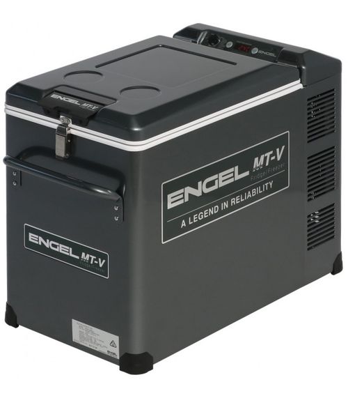

Dans le domaine du froid 'mobile' on distingue deux grandes catégories: les glacières électriques et les réfrigérateurs. Les premières se présentent sous deux formes, de la classique glacière que nous connaissons tous, mais en 12V, aux modèles bien plus imposants. Les glacières ont l'avantage de pouvoir être déplacées relativement facilement malgré leur poids (pour les plus grosses) et disposent parfois d'une partie congélateur.
Glacière Engel de grande capacité
Les plus grosses glacières sont lourdes et encombrantes

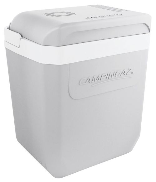

Petite glacière campingaz
Une petite glacière classique, en 12V
