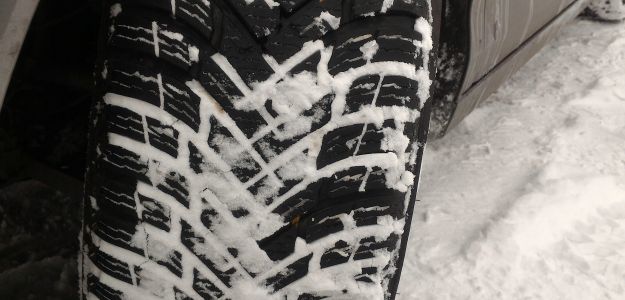

Sur la route en conditions hivernales
En conditions routières hivernales, c'est à dire à une température inférieure à 7° officiellement (en réalité plutôt 3 à 4°), que ce soit sur chaussée sèche ou humide, comparé au Michelin Primacy 3 typé "été", le Nokian Weatherproof se révèle plus à l'aise. Meilleur en motricité, plus court sur les freinages, ce pneumatique également homologué 3PMSF tire sans surprise son épingle du jeu. Le contraire aurait été étonnant.
Et que dire sur neige, où le véhicule dispose d'une motricité époustoufflante eu égard aux conditions, et un freinage très sur. La glisse reste bien sur de mise, l'anticipation également, mais tandis que le véhicule parvient à augmenter son allure grâce à une bonne traction des roues avants que ce soit sur neige tassée ou fraîche, bien aidé par l'ABS et l'ESP, on n'a aucun mal à s'arrêter. En prime, quelque soit la situation, la trajectoire, bien qu'élargie est conservée. Le véhicule va là où son conducteur veut l'amener, et ce, sans nécessiter d'aptitudes à la conduite sur glace.
Nokian Weatherproof
Dans ces mêmes conditions, inutile de donner les résultats d'un pneumatique purement "été"...
Sans surprise, en condition hivernale, le Weatherproof est donc dans son milieu naturel, et autorise à monter en station de ski sans se retrouver dans la galère de devoir chainer les genoux dans la neige. Et même sans aller jusqu'à conduire sur une route enneigée, en cas de température basse, il assure parfaitement son rôle et procure une réelle sécurité très au dessus d'un pneumatique été ou 4 saisons "classique".
