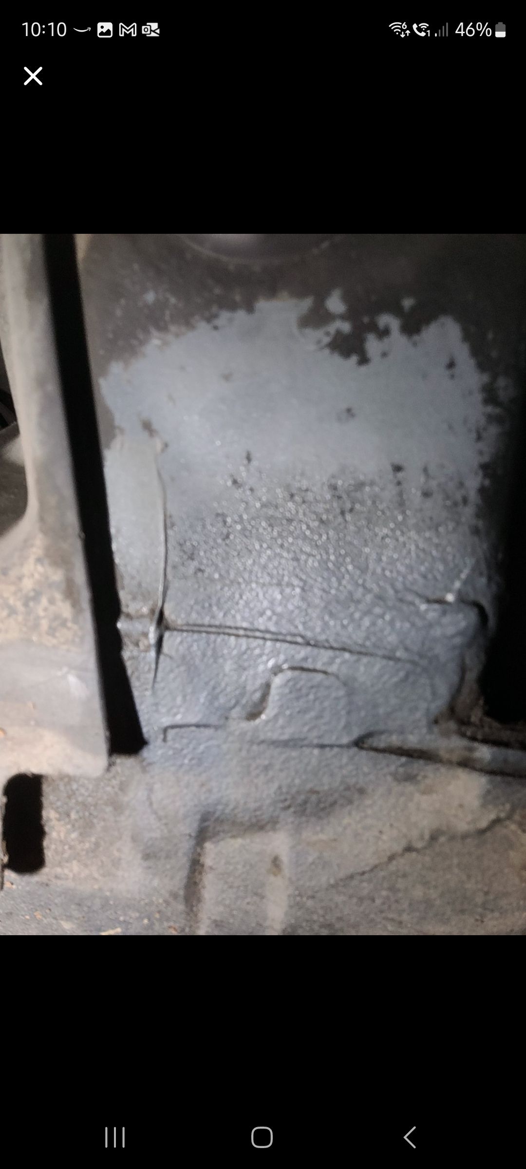

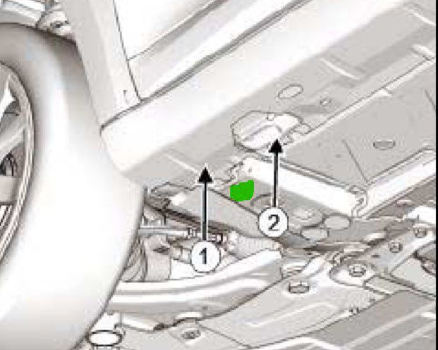

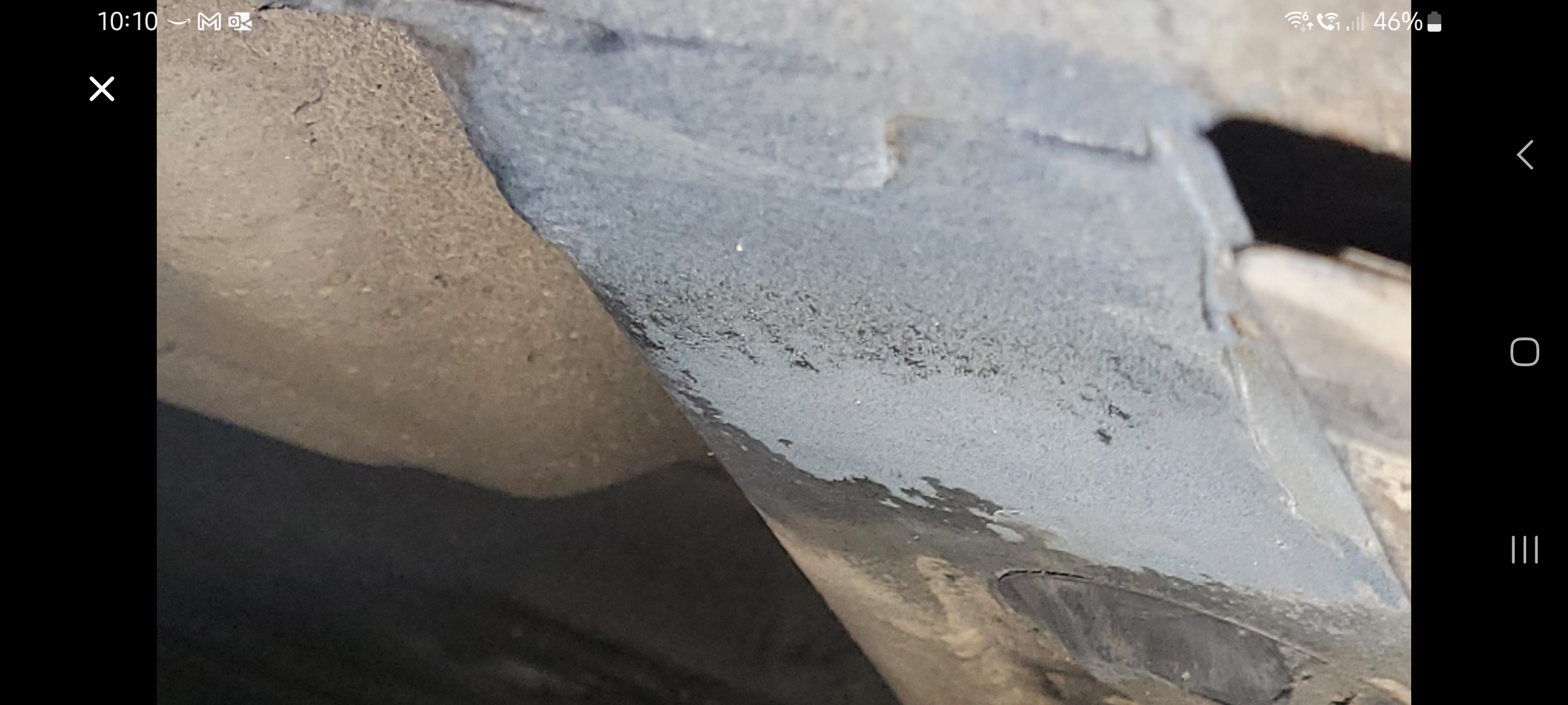

j'ai replacé mes disques et plaquettes avant hier et... j'ai fait une bêtise. Au lieu de me lever avec le cric rouleur au niveau du soubassement (voir photo "levage" point 1) pour mettre une chandelle en point 2, je ne sais pas comment je m'y suis pris (comme un manche, c'est sûr...) mais je suis allé trop loin et j'ai enfoncé le longeron latéral sur le point vert. le point le plus profond du creux est de 5mm. (voir photos). La peinture est intègre et la ligne qu'on voit est du mastique, semble-t-il.
Quels sont les conséquences ?
Faut-il faire réparer ou ça peut rester un l'état ?
Si un spécialiste de la structure peut se pencher sur les photos et me dire ce qu'il en pense.
Merci par avance
Cordialement
Gilles

L'enfoncement a l'air mineur et pas structurel; pour ma part je ne m'en inquiéterais pas.

Je partage l'avis d'ax04530 concernant l'enfoncement de la tôle.
Elle sera peut-être notifié lors de ton prochain CT..
Le seul truc à surveiller ce sera les parties p
Métalliques qui auraient pu être mises à nu et qui risquent de rouiller. Un coup d'antirouille en preventif avec un coup de peinture et hop fini.
Un longeron, pour le déformer, il faut y aller..
