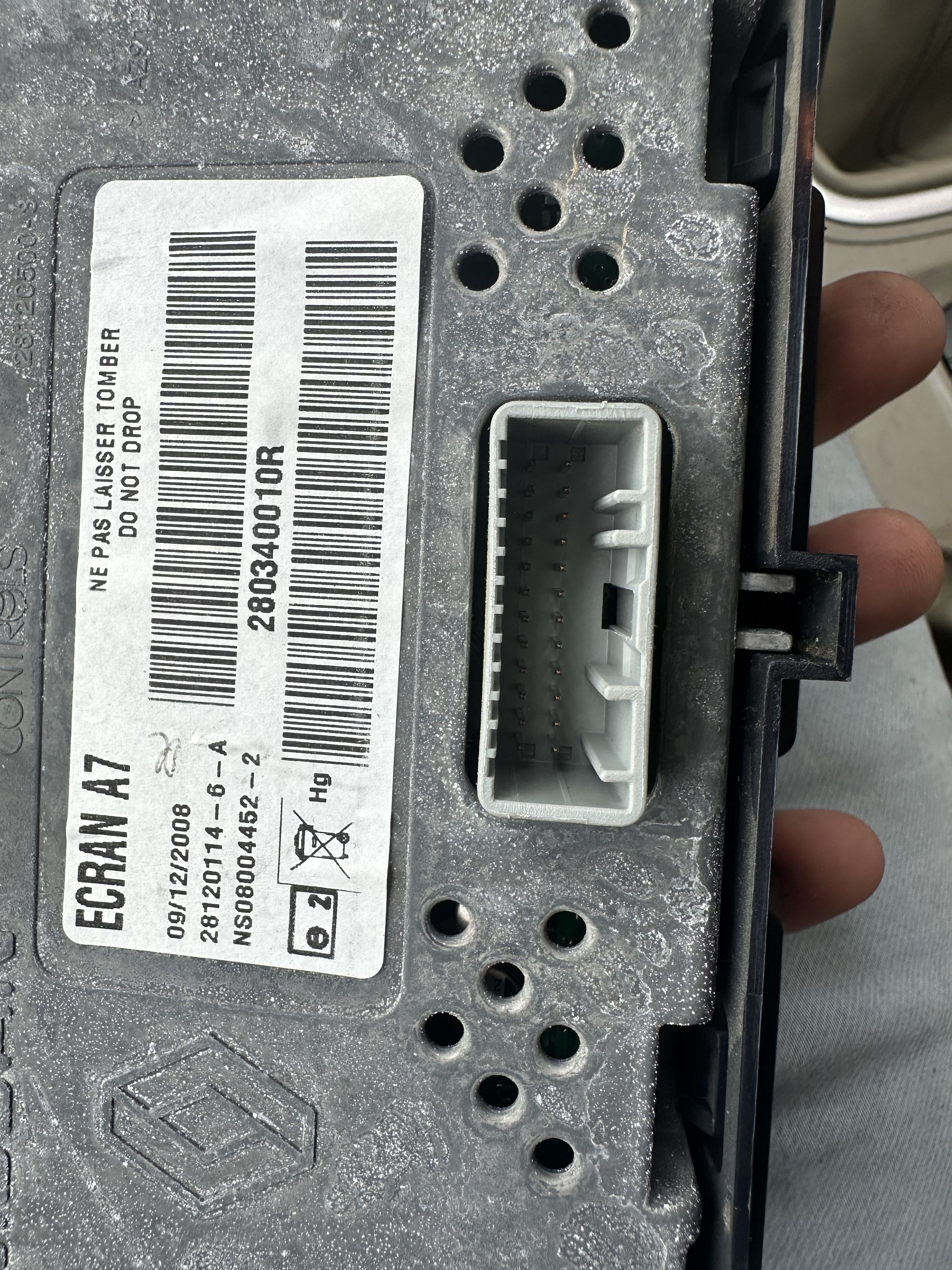

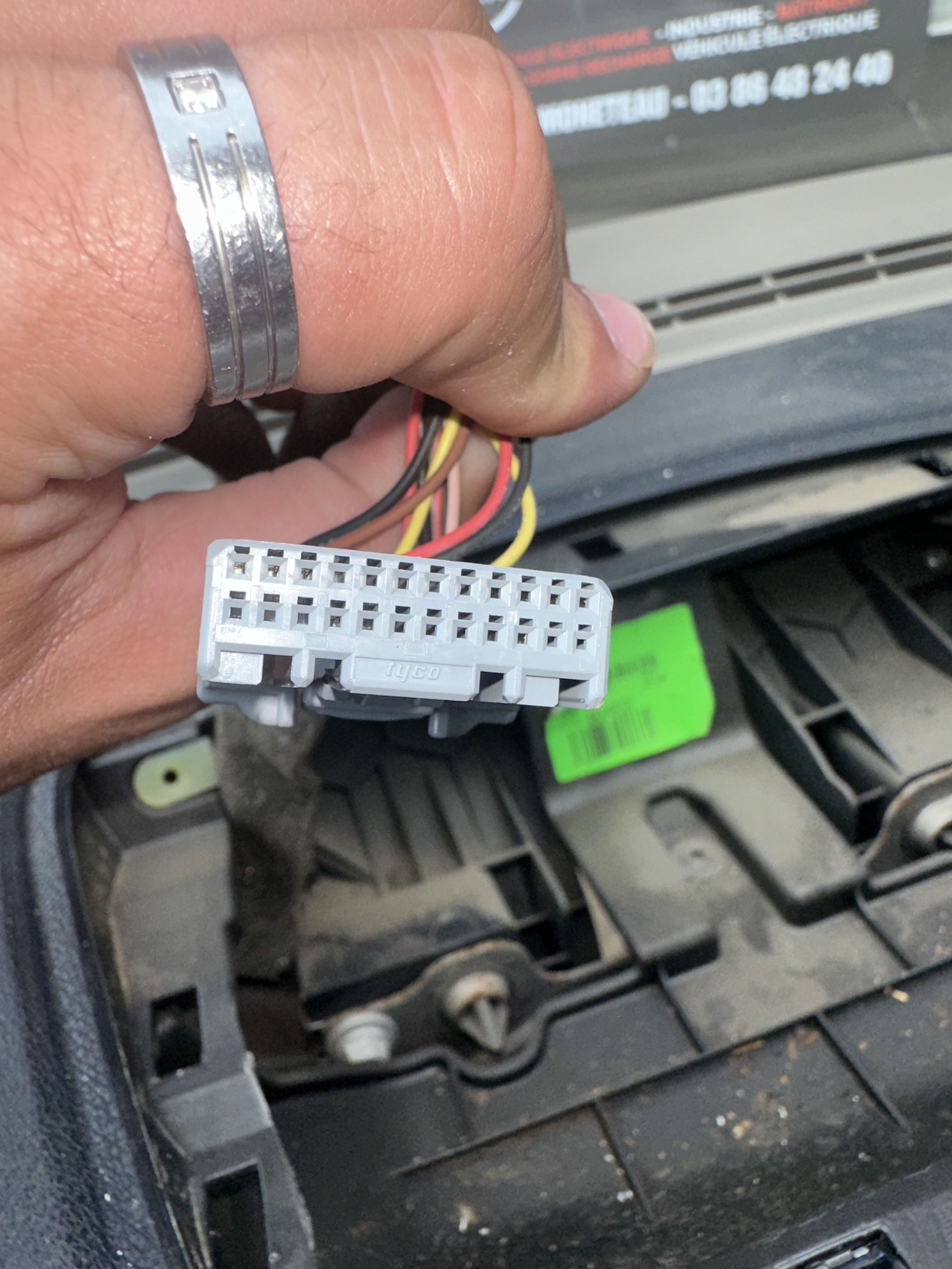

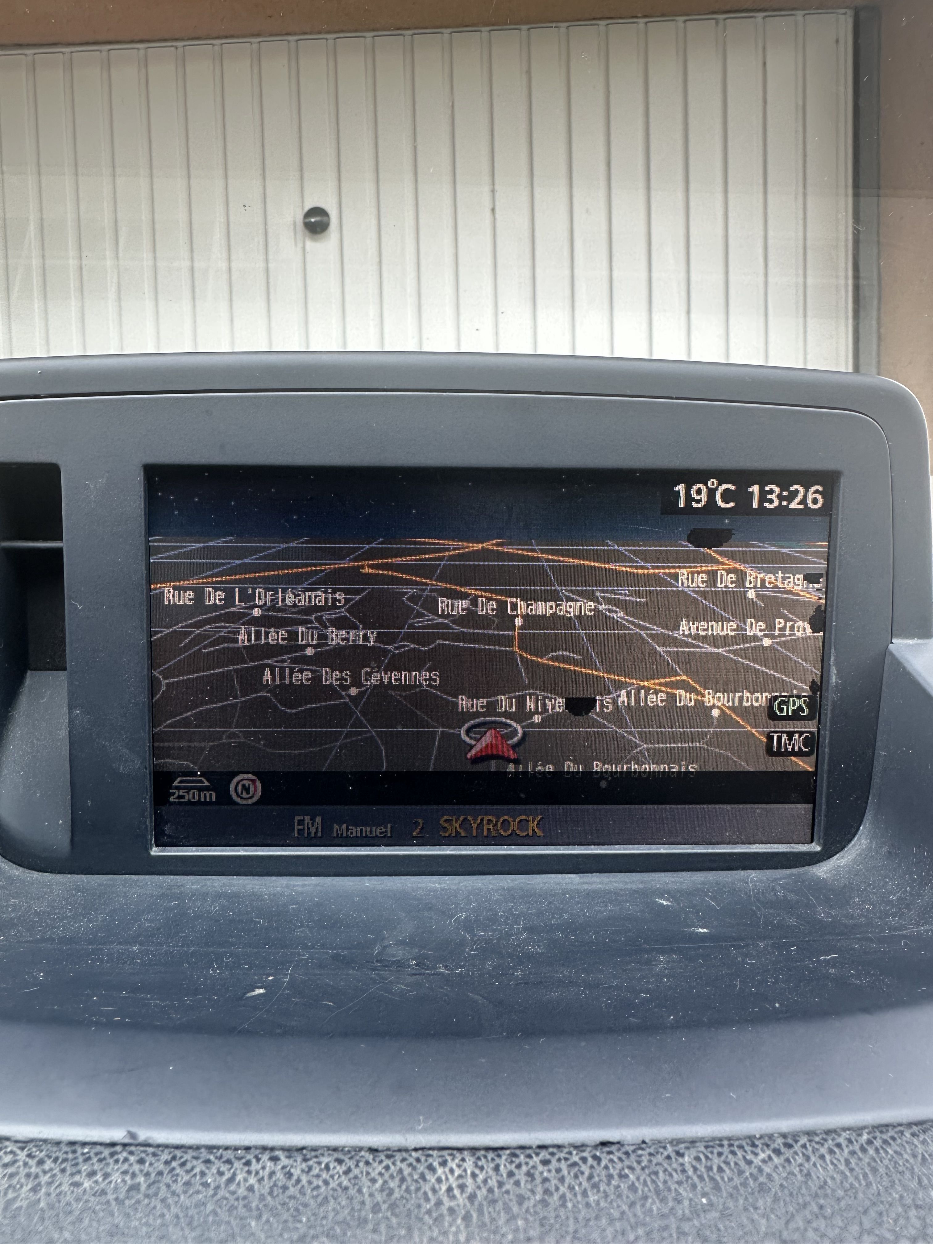

Je possède une Mégane 3 authentique de 2009 équipée d'un système gps d'origine.
Je souhaitais remplacer le gps, qui n'est plus mis à jour depuis 2011, par un système Android. J'ai trouvé un ensemble écran plus poste.
Le problème, c'est que l'adaptateur vendus avec ne correspond pas au cablage du véhicule et les différents tutos que j'ai trouvé sur le net ne correspondent pas non plus à mon cablage.
J'ai bien peur d'avoir fait un achat pour rien et je ne trouve pas de réponse.

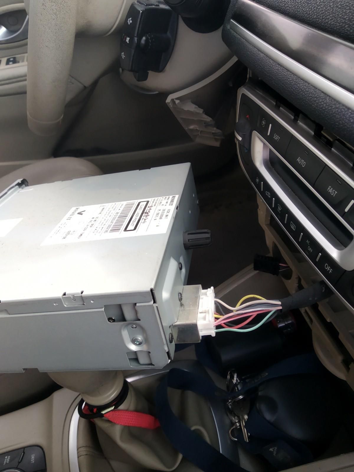

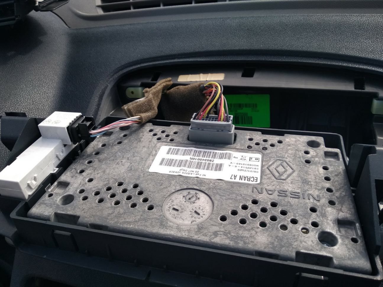

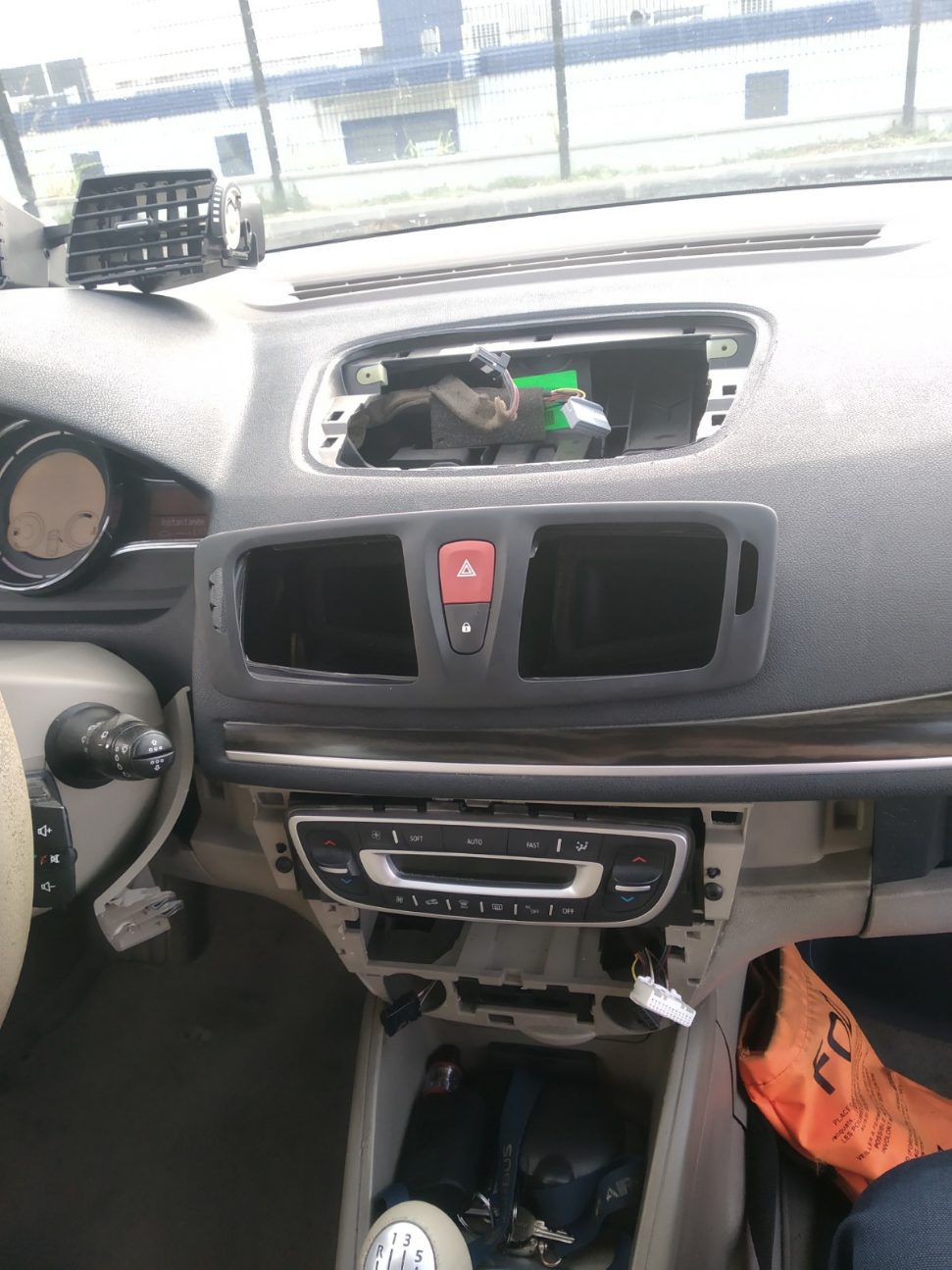

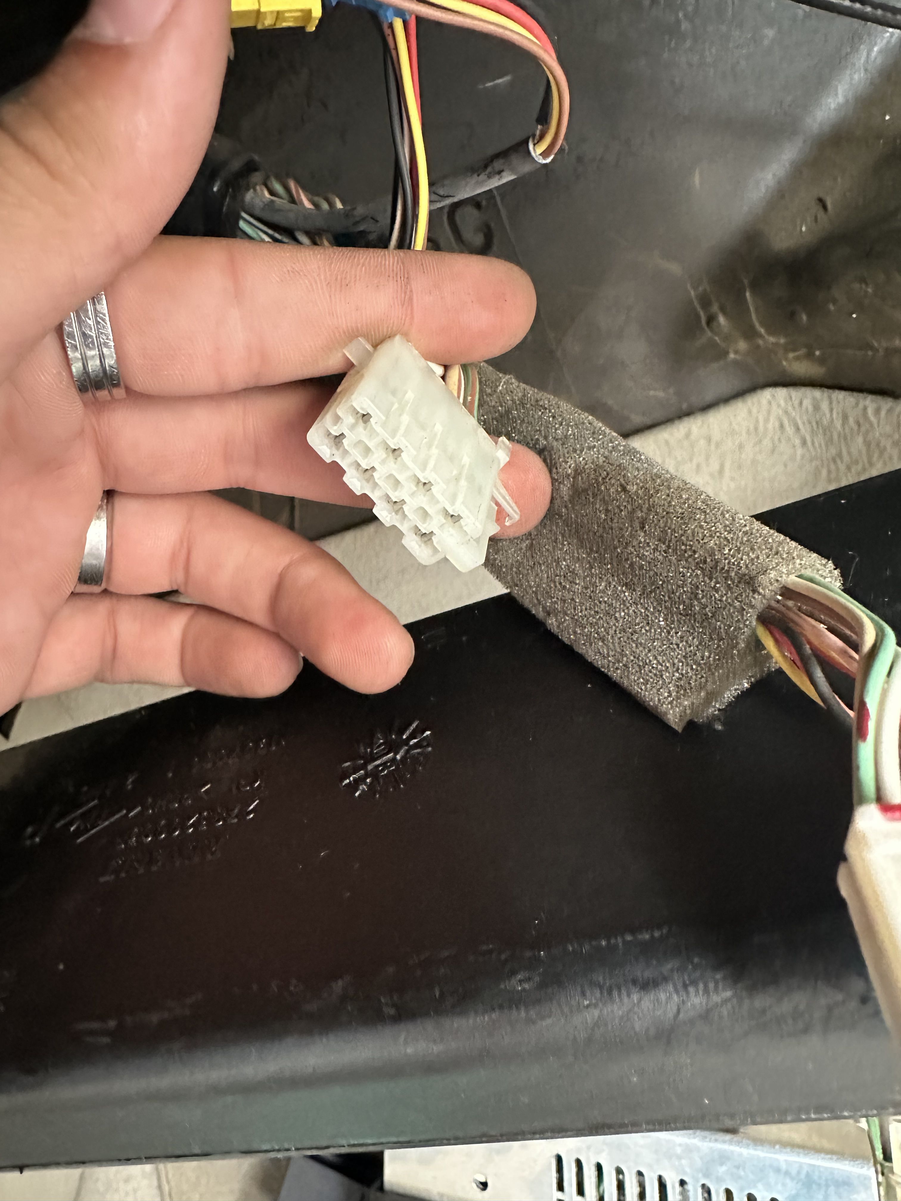

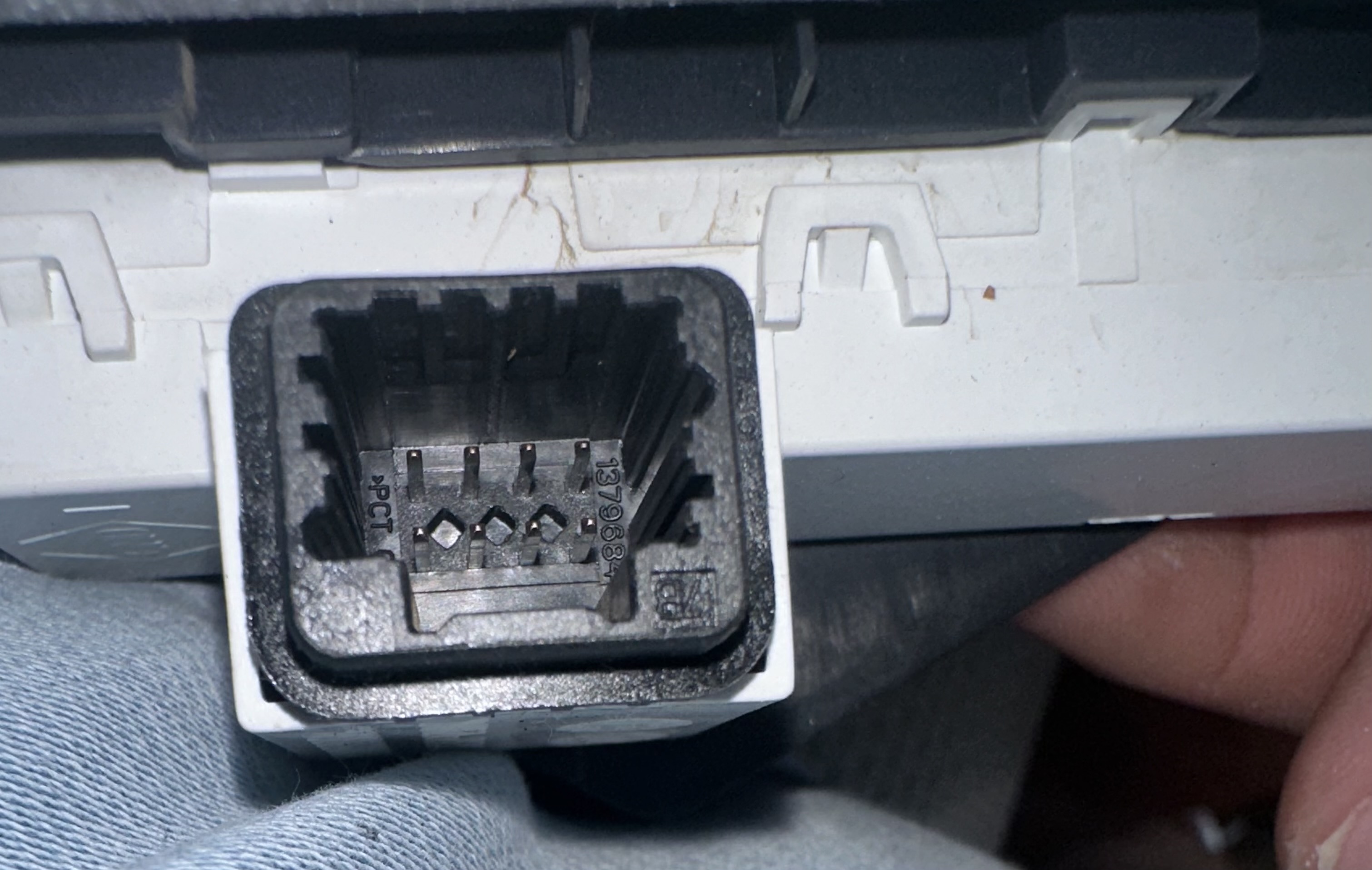

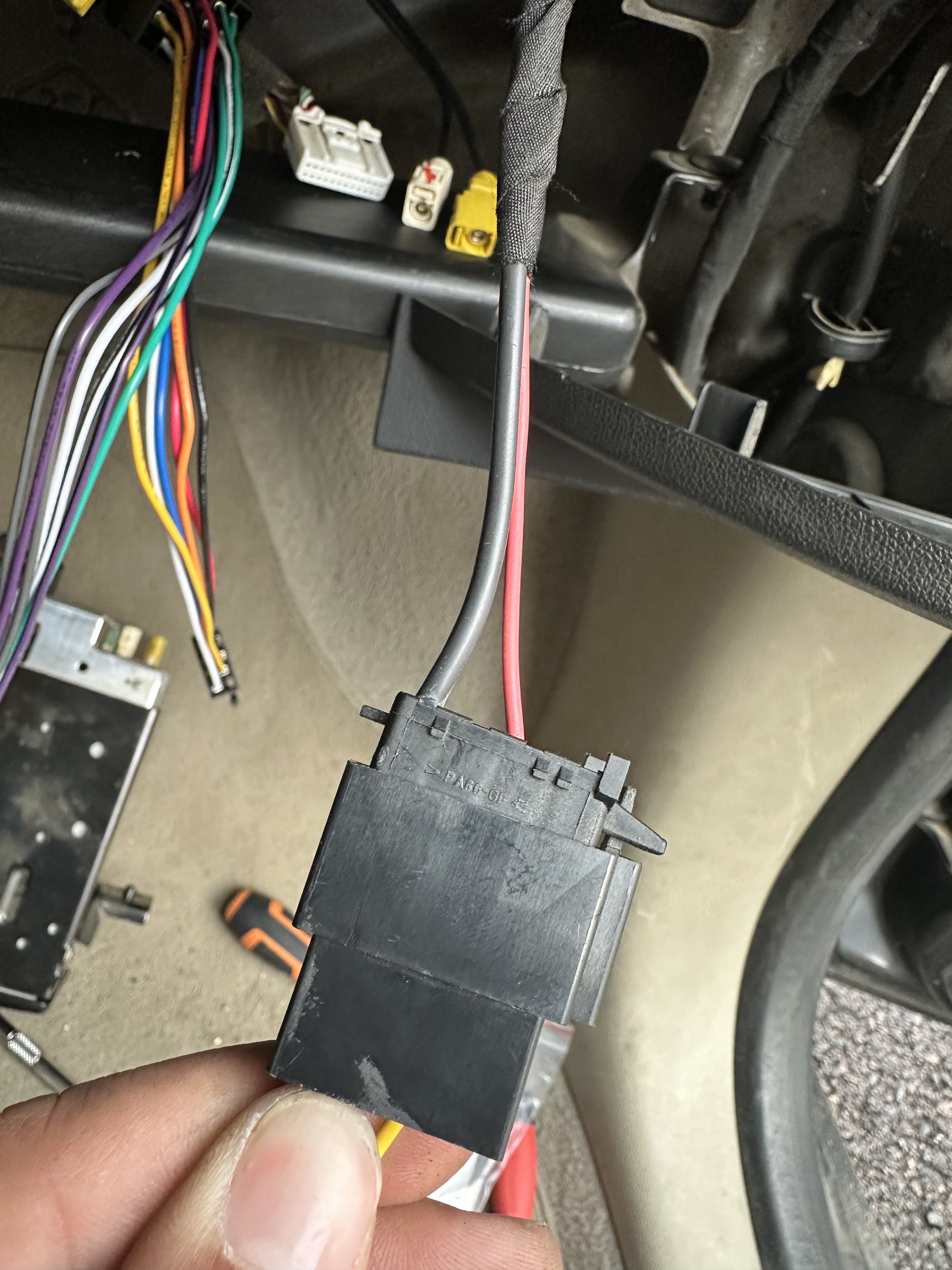

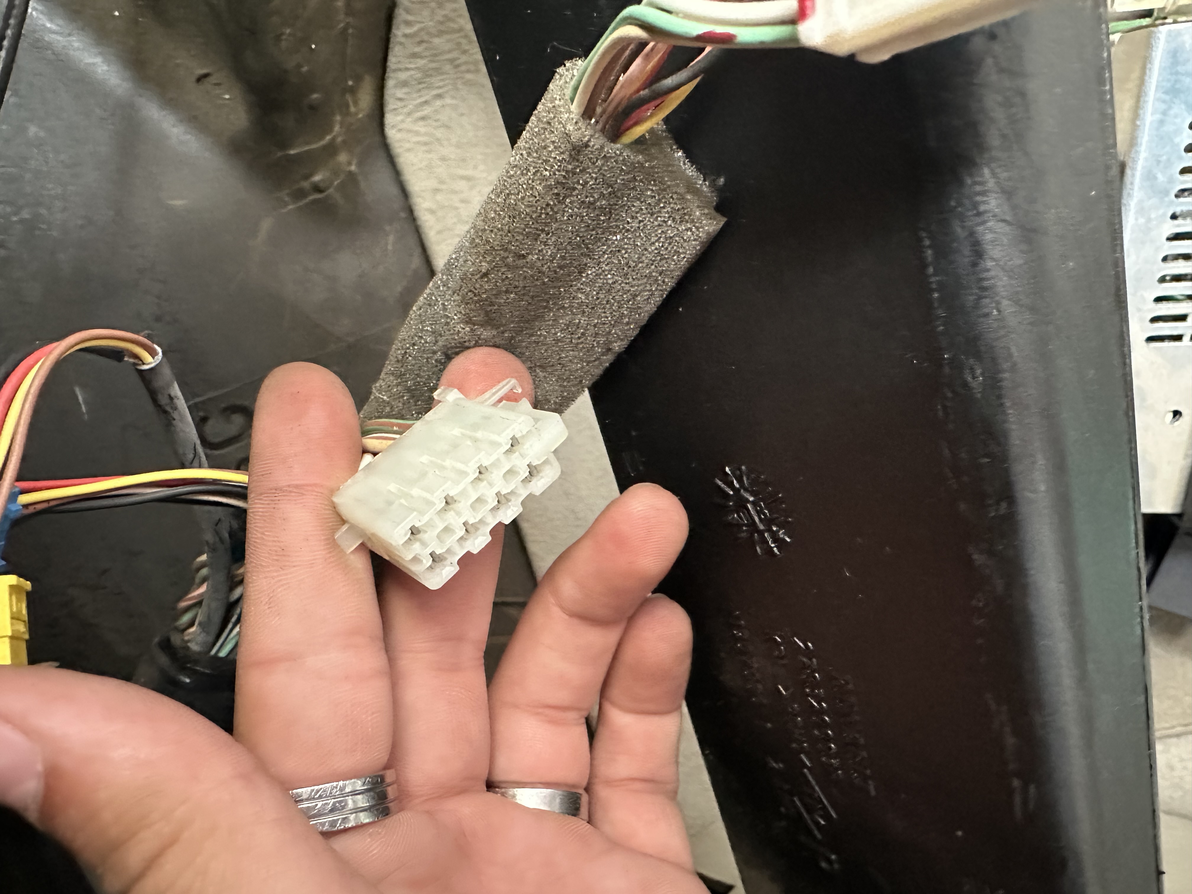

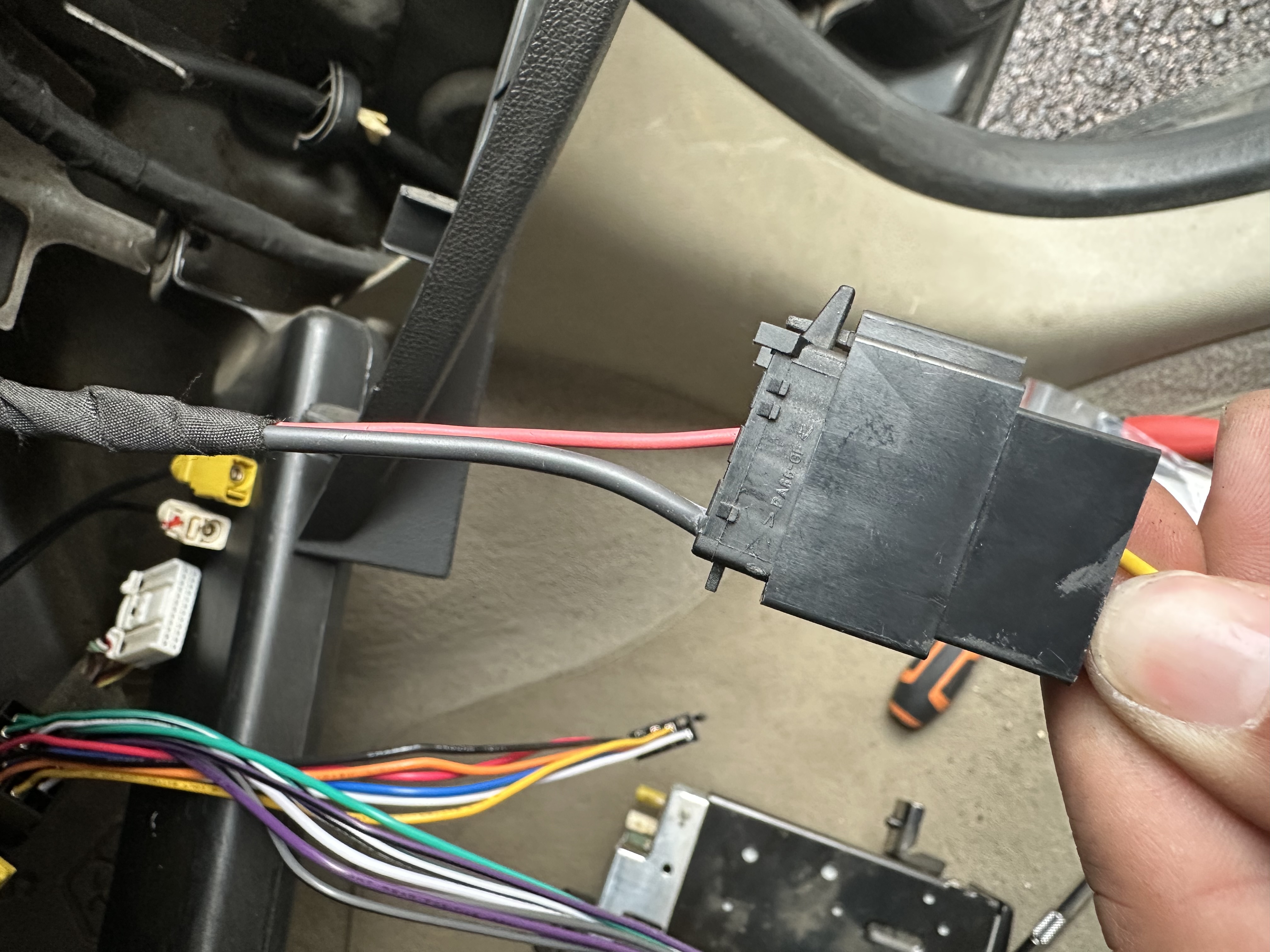

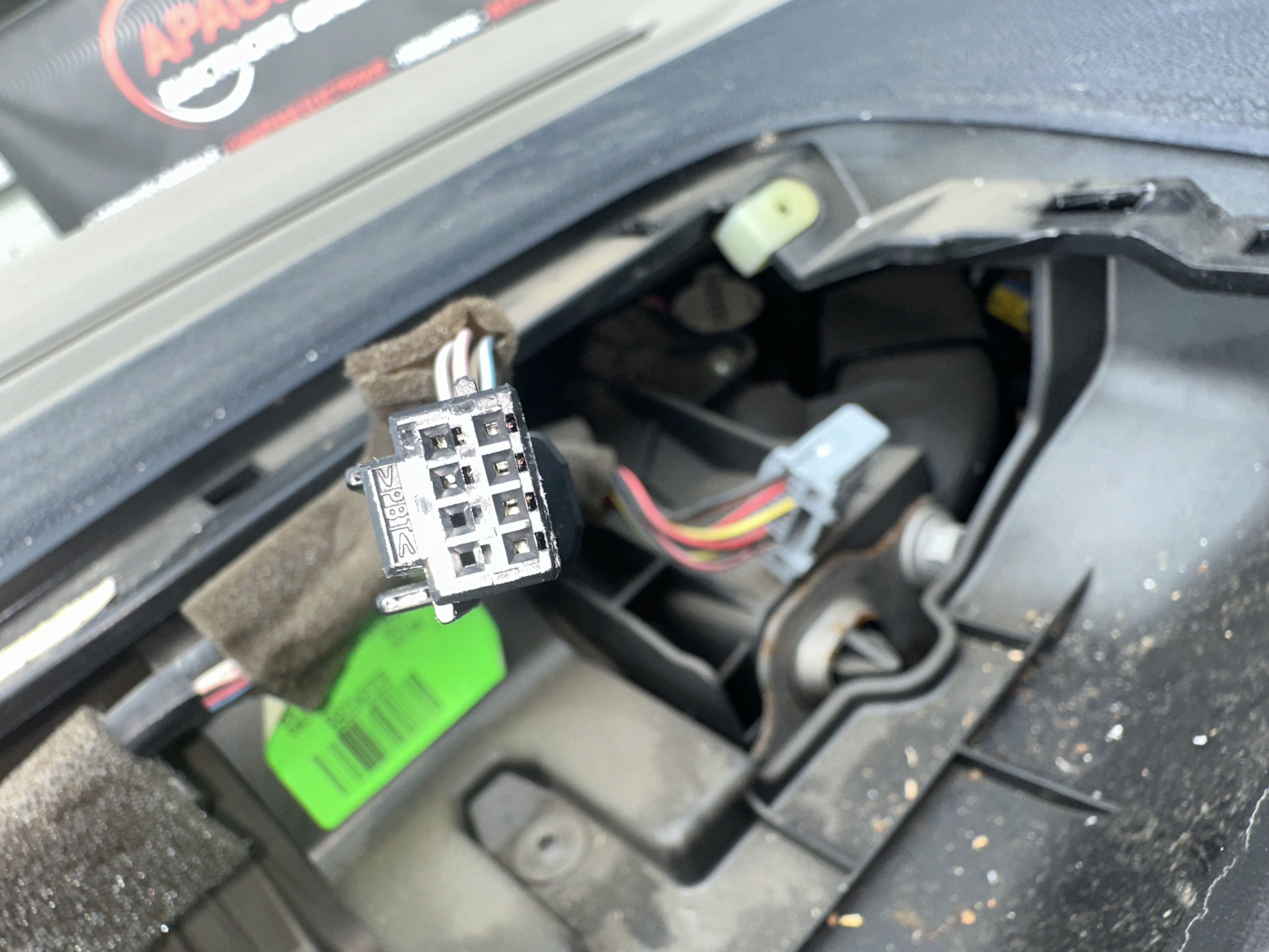

Je joint des photos de mon installation d'origine et si une personne peu me guider sur la marche à suivre pour trouver un adaptateur ou autre chose, je suis preneur.

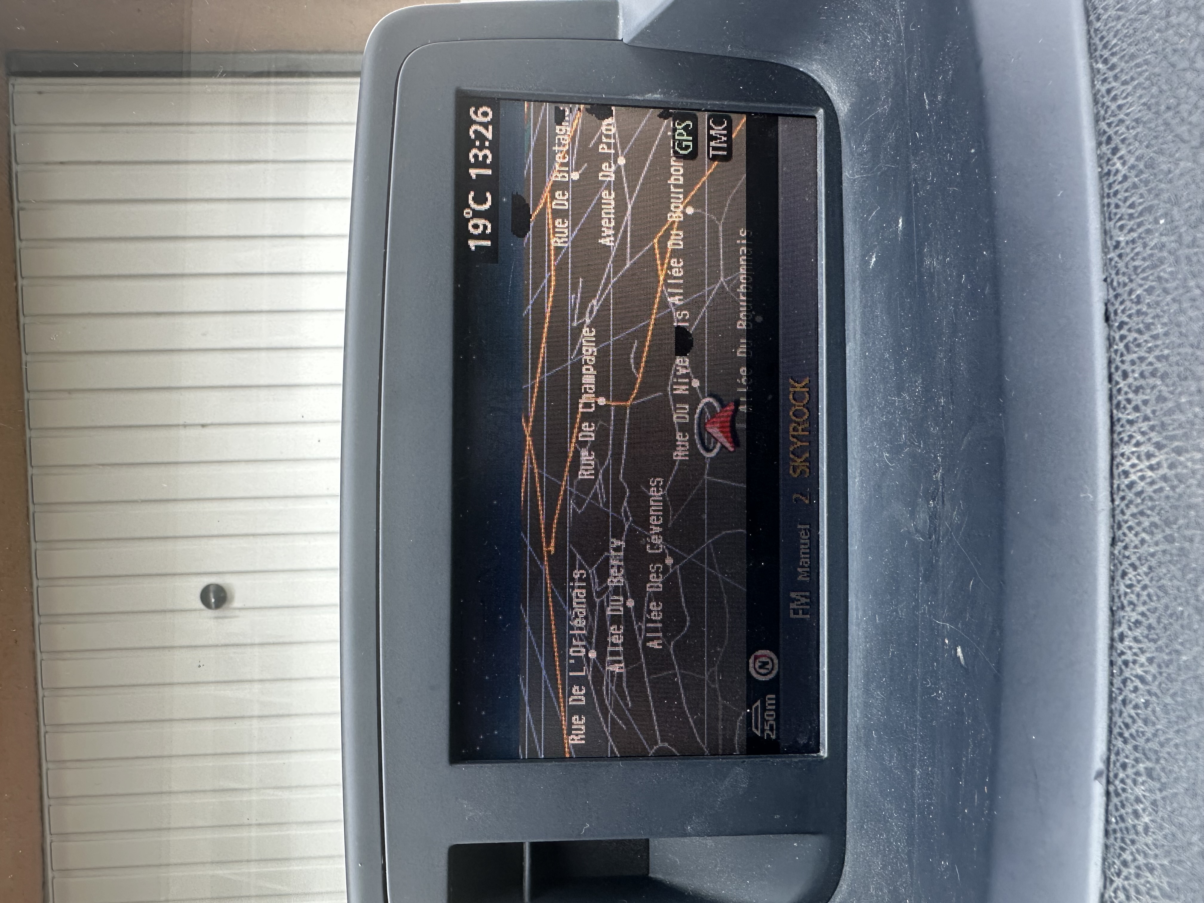

A voir l'écran, tu as un CNC (Carminat Navigation et Communication), avec un lecteur DVD dans le coffre ou sous un siège (avec la cartographie).

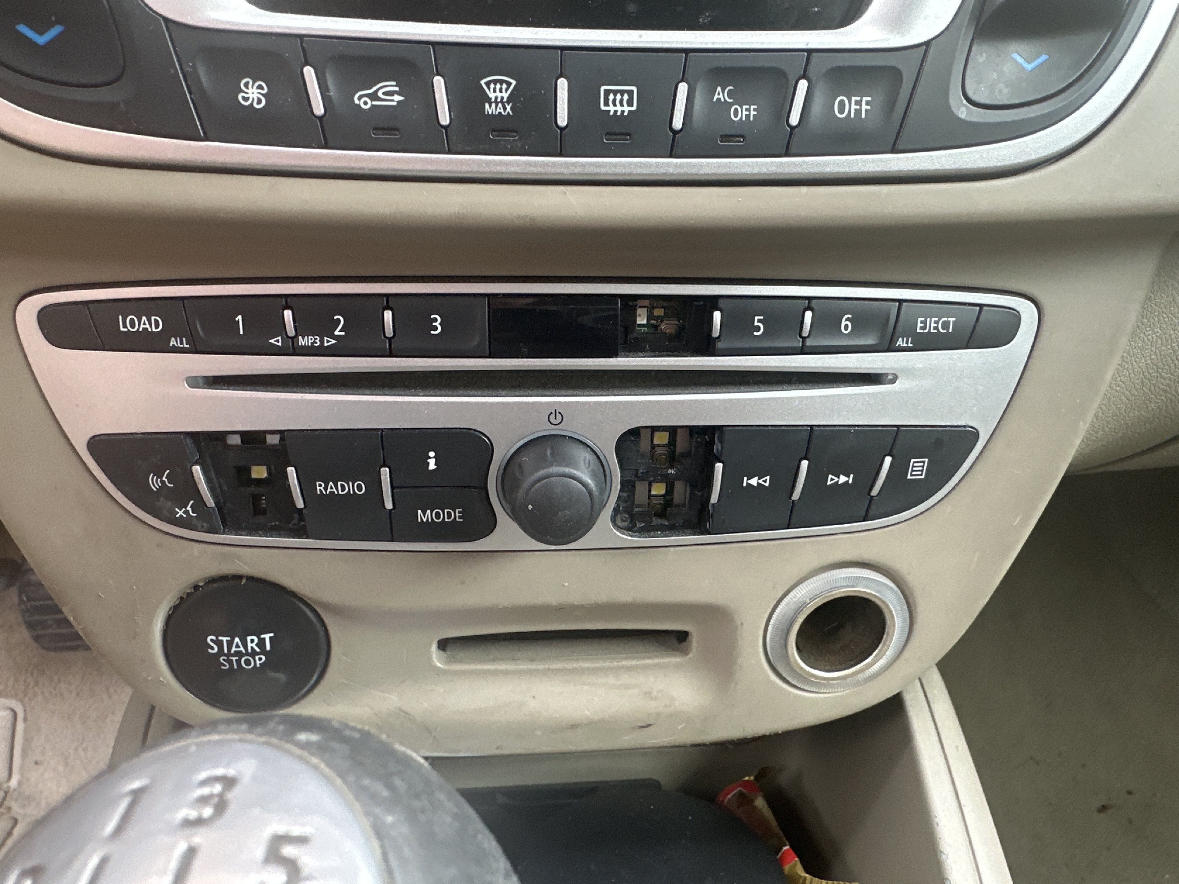

Dans la console centrale, tu as un chargeur 6CD (avec la prise blanche).
A coté du lecteur DVD tu as un autre module : l'ampli-tuner.
Cet ampli a les 2 prises ISO (alim + HP) dont tu as besoin, il faudra acheter une rallonge ISO pour ramener ces 2 prises au niveau de la console centrale.
Il faudra en plus rapporter le branchement radio (si tu en as besoin) et GPS (si tu ne mets pas d'antenne additionnelle).
N'hésites pas à poster les photos des prises que tu disposes sur ton nouvel autoradio.

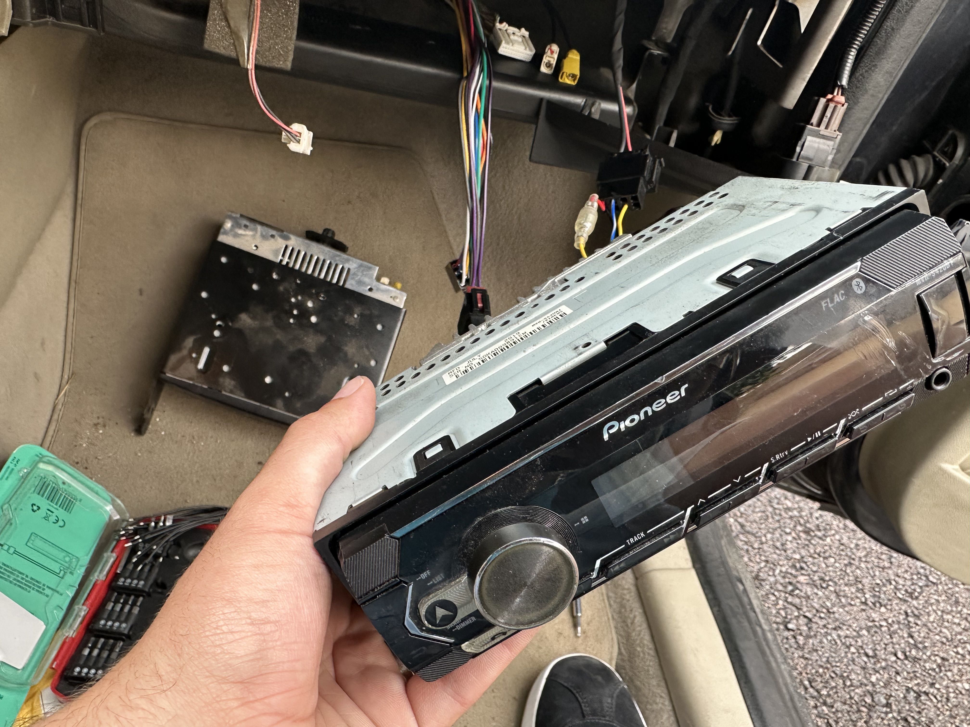

Si j'ai un lecteur DVD je l'ignorait.
Je comprend mieux le branchement maintenant que tu me dis que le poste est relié à un ampli tuner. Il faut donc que je le trouve cet ampli.

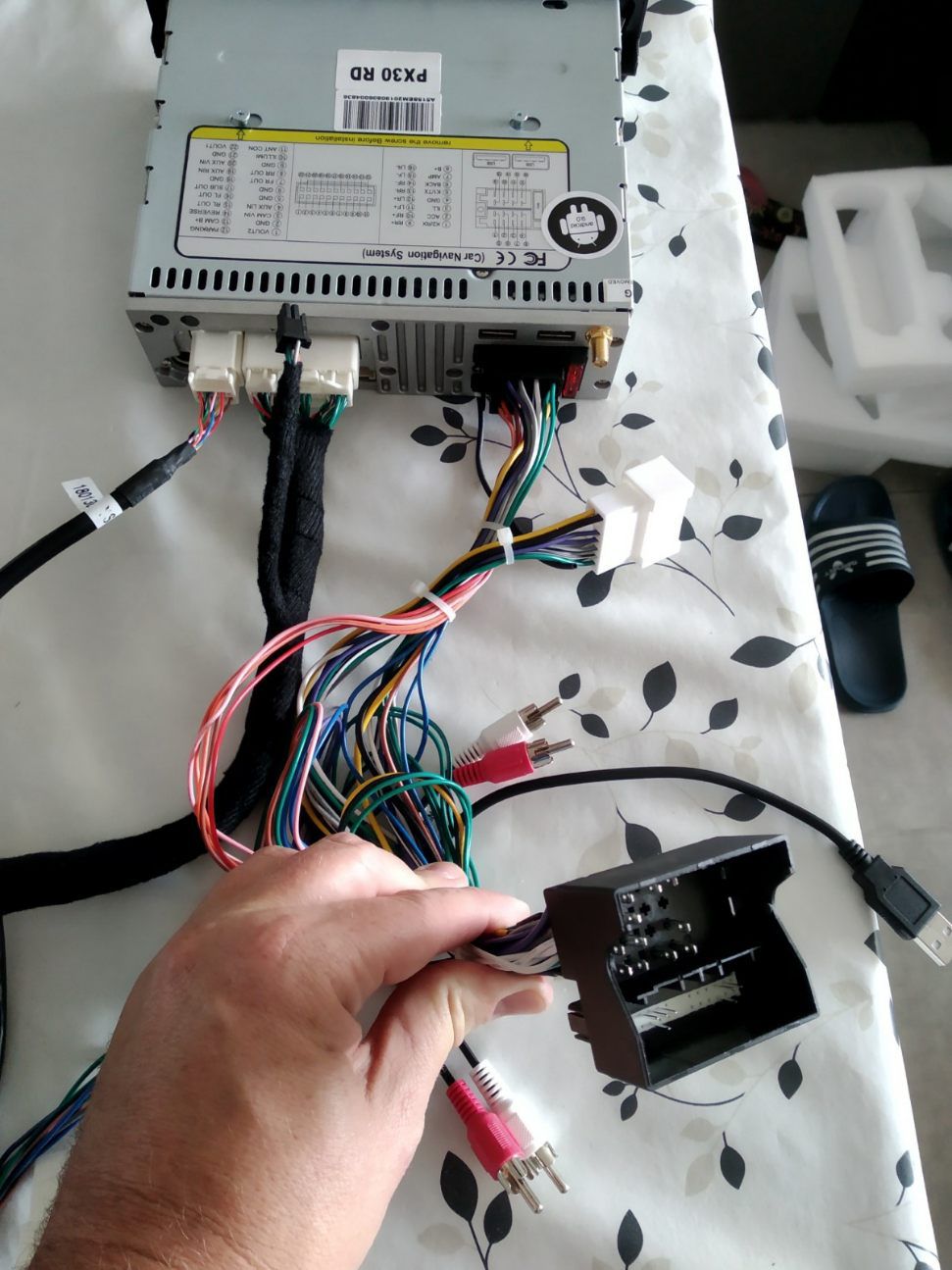

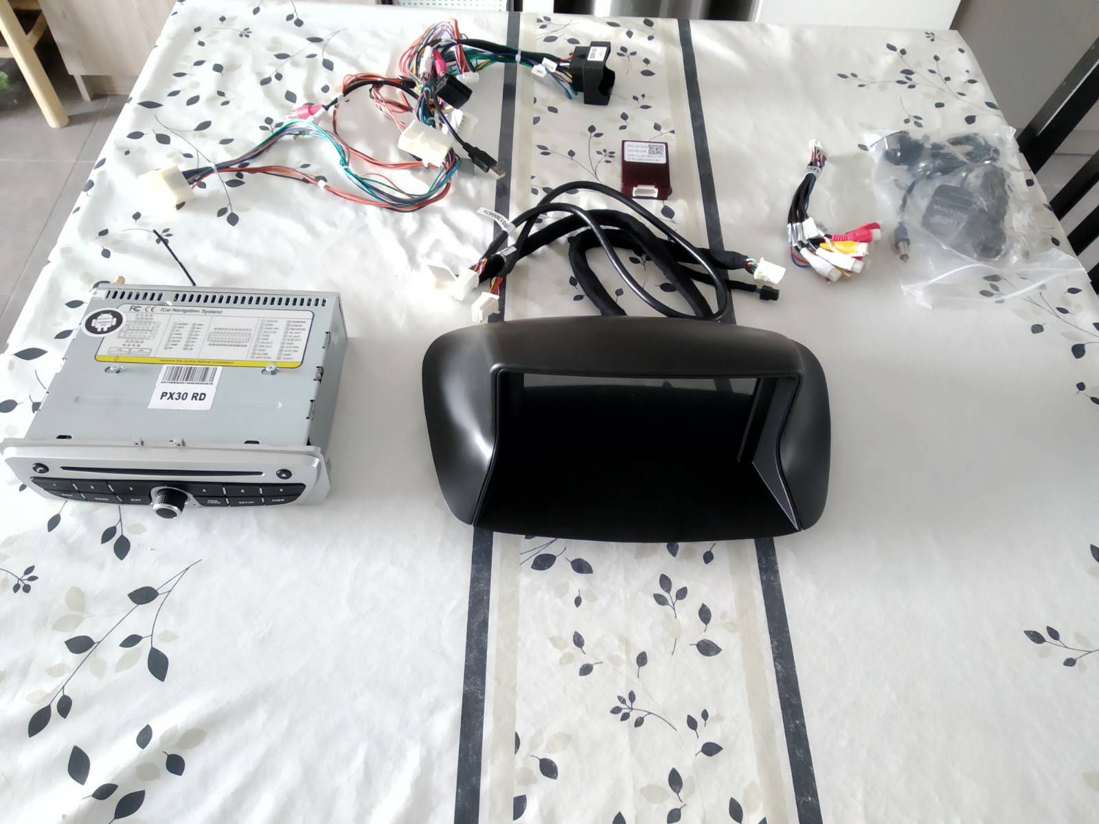

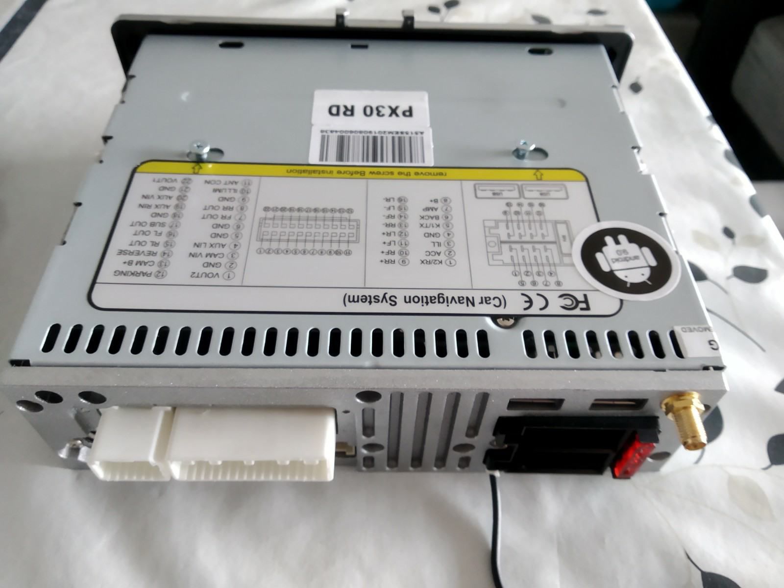

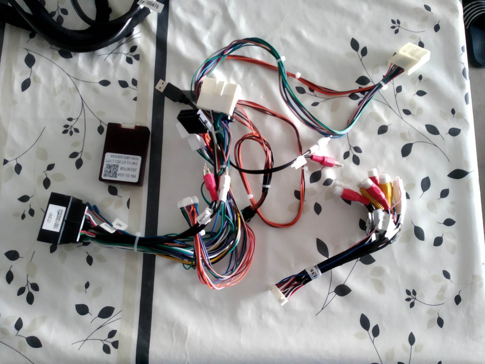

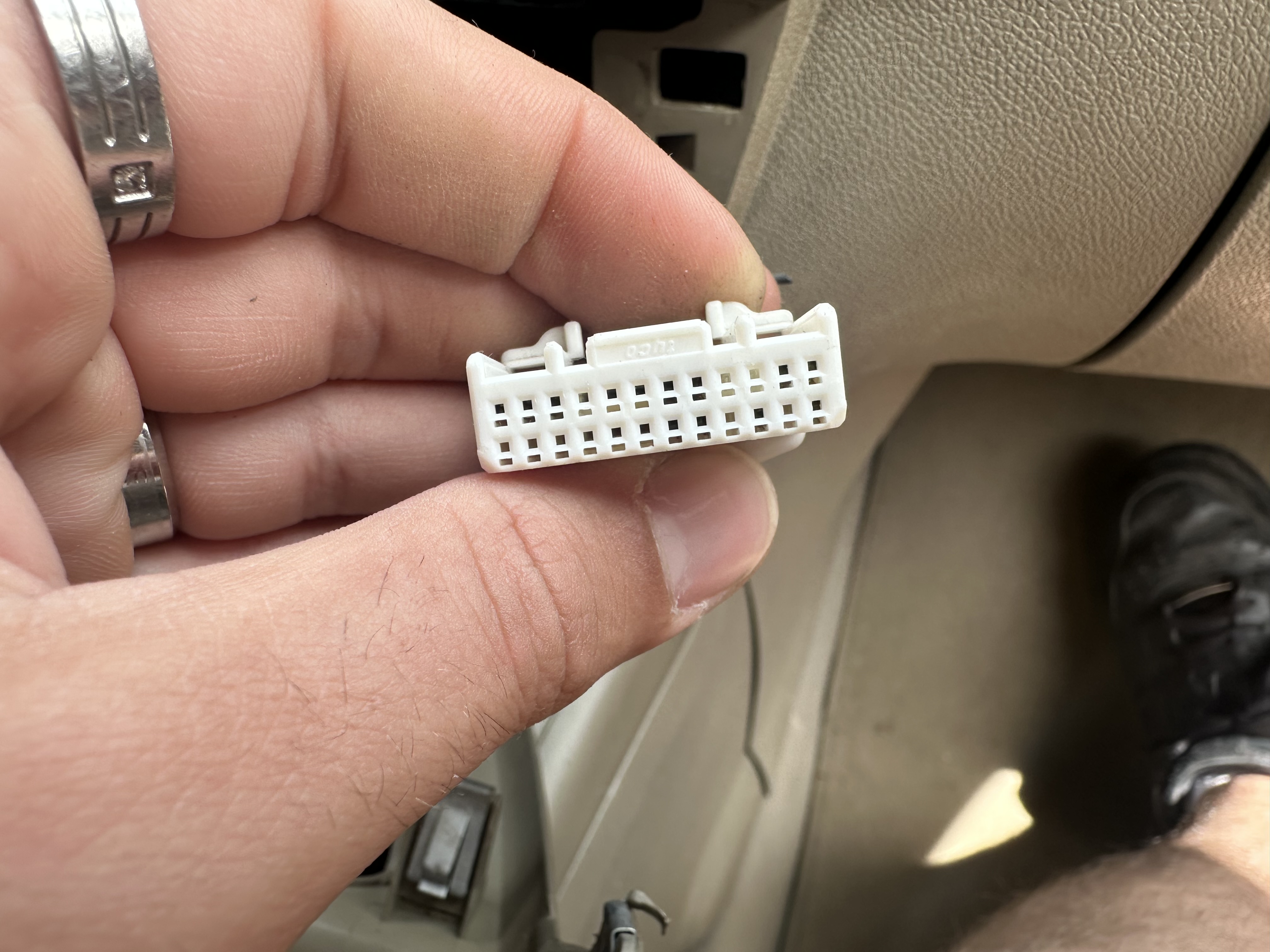

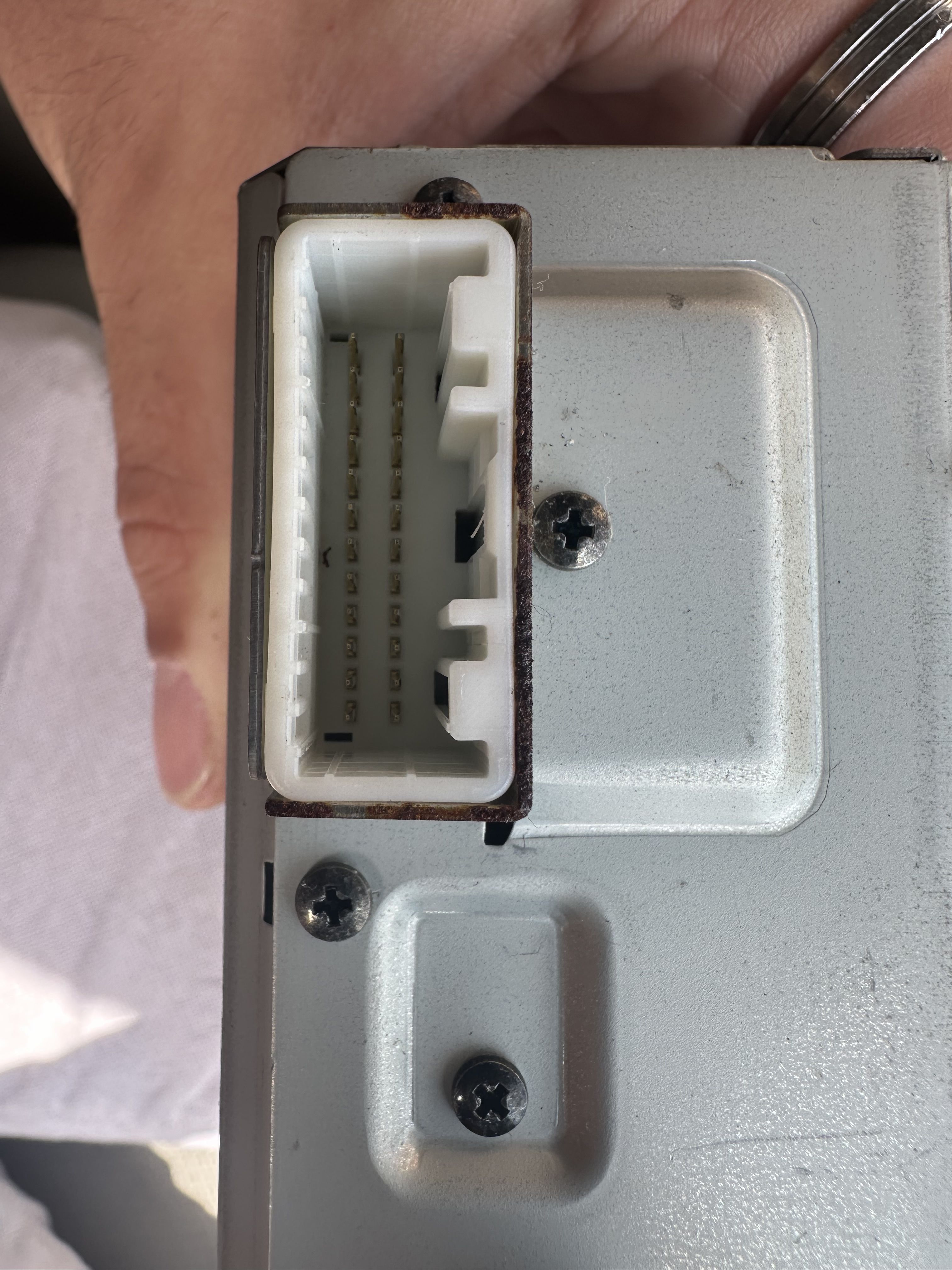

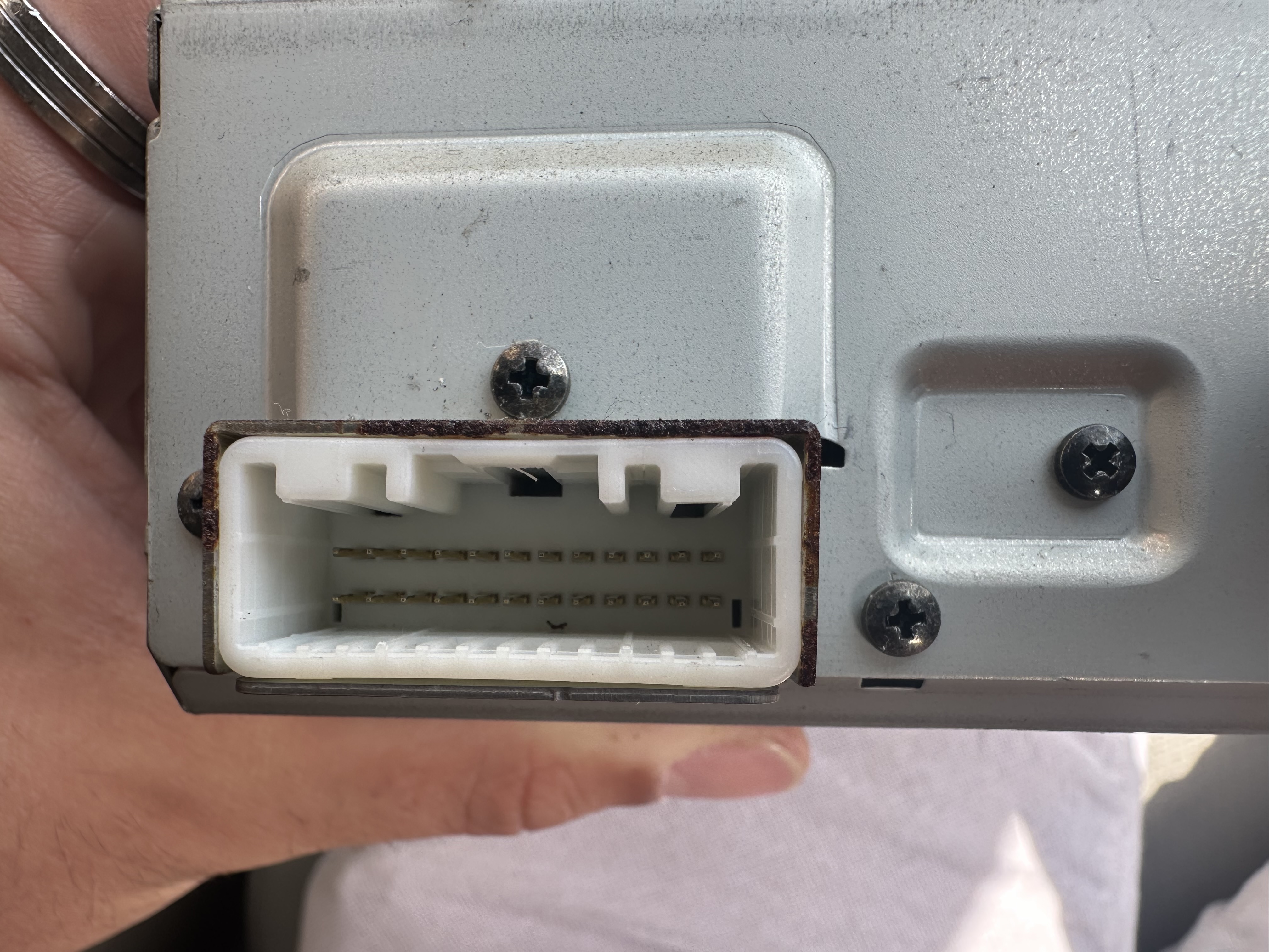

Je joint quelques photos du nouveau système. La logique voudrait donc que je branche l'adaptateur au niveau de l'ampli ?

Dans le coffre sur un coté, sous un siège (passager) ou dans la boite à gant.
Sur la mégane 2, c'était dans le coffre.
Sur la laguna 2 phase 2 c'était dans la boite à gant.
Message Ven 06 Sep, 2019 22:09

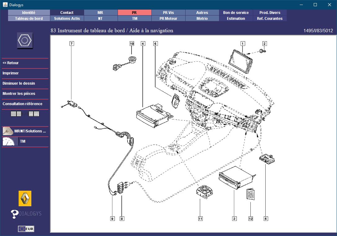

Pour une Megane III de 2009 équipée du système de navigation CNC, voici ce qu'indique Dialogys:
Il faut dégarnir le dessous de la planche de bord coté passager.
Le repère N°3 c'est le calculateur de navigation.
Le repère N°4 c'est l'ampli-tuner.
