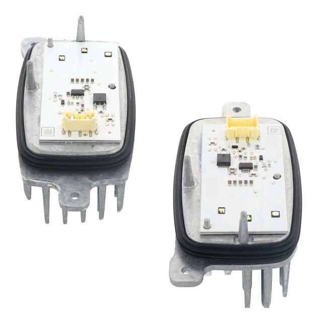

Il me semble que c'est inclus dans l'optique et que ça ne se démonte pas. Ce qui n'est pas très greeeen..
Si si ça se démonte ... enfin ça en a tout l'air !
[img]https://ae01.alicdn.com/kf/S05e42b1e7e214b54be51712021f44f1ca.jpg_640x640Q90.jpg_.webp[/img]
[img]https://files.ekmcdn.com/renault/images/renault-megane-iv-mk-4-o-s-headlight-led-drl-daytime-running-right-drivers-uk-(3)-10012-p.jpg?v=e8047a7f-cd4d-4a14-b913-7c7cab8b3822[/img]
C'est le module n°5 sur la seconde image.[/quote]

Ne change pas le module , j'ai le même défaut il à été changé mais le défaut est toujours présent .
rousselle
Message Sam 26 Avr, 2025 19:04
Pourtant, de nombreuses personnes ont fait l'opération et cette dernière a permis de résoudre le problème.
Préventivement, il faut refaire l'étanchéité du module.
Idem je viens de le changer par un neuf est il ne s'allume toujours pas .J'ai bien envie du coup de déconnecter l'autre coté pour être uniforme ,vu l'utilité . Qu'en pensez vous ?

J'ajoute un truc qui me vient à l'esprit.
As-tu vérifié les arrivées électriques en amont du balast?
