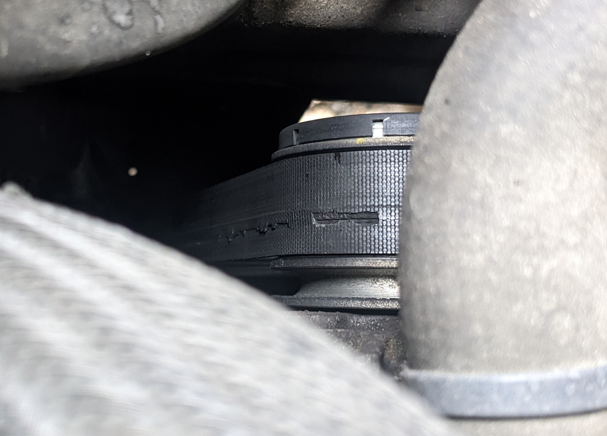

Je vérifiais mon niveau d'huile moteur quand je me suis mis à inspecter mon compartiment moteur par curiosité.
Et c'est là que j'ai commencé à angoisser.
En effet, cf l'image jointe, j'ai découvert avec stupeur l'état de ma courroie d'alternateur (= accessoires si j'ai bien compris). Autant, la vidange, les filtres, je fais un suivi mais les courroies j'ai complétement oublié de m'y intéresser (pourtant je l'avais donné au garage pour le contrôle technique il y a qqs moi, sans aucune remarque).
Le véhicule en question (Mégane 3 1.5 dci 110 fap de 2010) (code k9k 836 je crois) a 160 000 km. Il est temps en effet, de changer la pièce. C'est évident.

Donc, je me disais, est-ce envisageable dans un 1er temps, de changer que la courroie de l'alternateur (avec sa poulie) le temps de faire les 1300 km, puis après faire la totale en Juillet (quit à remettre une nouvelle courroie car je crois qu'une fois démontée, il ne faut pas la remettre) ?
En fait, je ne me rends pas compte à quel point sur la photo ma courroie est en fin de vie ou non. C'est "classique" comme état ou c'est "un au revoir le plus rapidement possible" ? C'est précisément là que je n'ai pas d'expérience pour juger.

Le changement est plus que nécessaire.
J'ai aussi joué à ce jeu là avec ma laguna 2. La distribution avait 10 ans.. quand j'ai cédé la voiture à un pro.
Ça reste le double de ce qui est préconisé... bien que mes courroies n'étaient pas fatiguées comme toi, et que je faisais beaucoup moins de km que toi.
Bref : faut remplacer.
La pompe à eau est remplacé en prévention. Car son remplacement coûte pas grand chose pendant l'opération de changement de distribution. Par contre, si elle lâche, il faut refaire la distribution. Et là.. ça fait chier.
A toi de voir si tu veux prendre le risque ;)

J'ai regardé à nouveau la courroie, c'est encore pire, il y a littéralement une fente sur 20 cm, elle va se diviser en 2 ma parole.
Je ne lance plus la clim, de peur que le compresseur résiste trop, impossible de faire des km avec.
Je ne sais même pas pourquoi j'ai des interrogations.
Il me faut trouver un garage au plus vite.

Effectivement urgent de réparer: la réparation coûtera beaucoup moins cher qu'une distribution cassée avec remorquage au milieu de nulle part.
La pompe à eau est inutile à changer, généralement.
Par contre les deux galets tendeurs doivent être remplacés: leur caoutchouc s'avachit avec le temps, donc moins bon amortissement, ce qui fait vieillir la courroie plus vite.
Et les bas régimes, avec les fortes vibration basses fréquences, endommagent la courroie autant que les hauts régimes.
