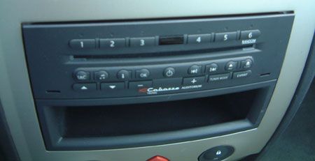

[Cabasse avec chargeur en façade] Autoradio cabasse megane 2

Peux-tu montrer une photo de ta voiture. Sur la photo que tu as montrée, il n'y a que le chargeur 6CD. Or si tu as un CNI1 ou un CNI2.. il y a un 2ème boitier en dessous.

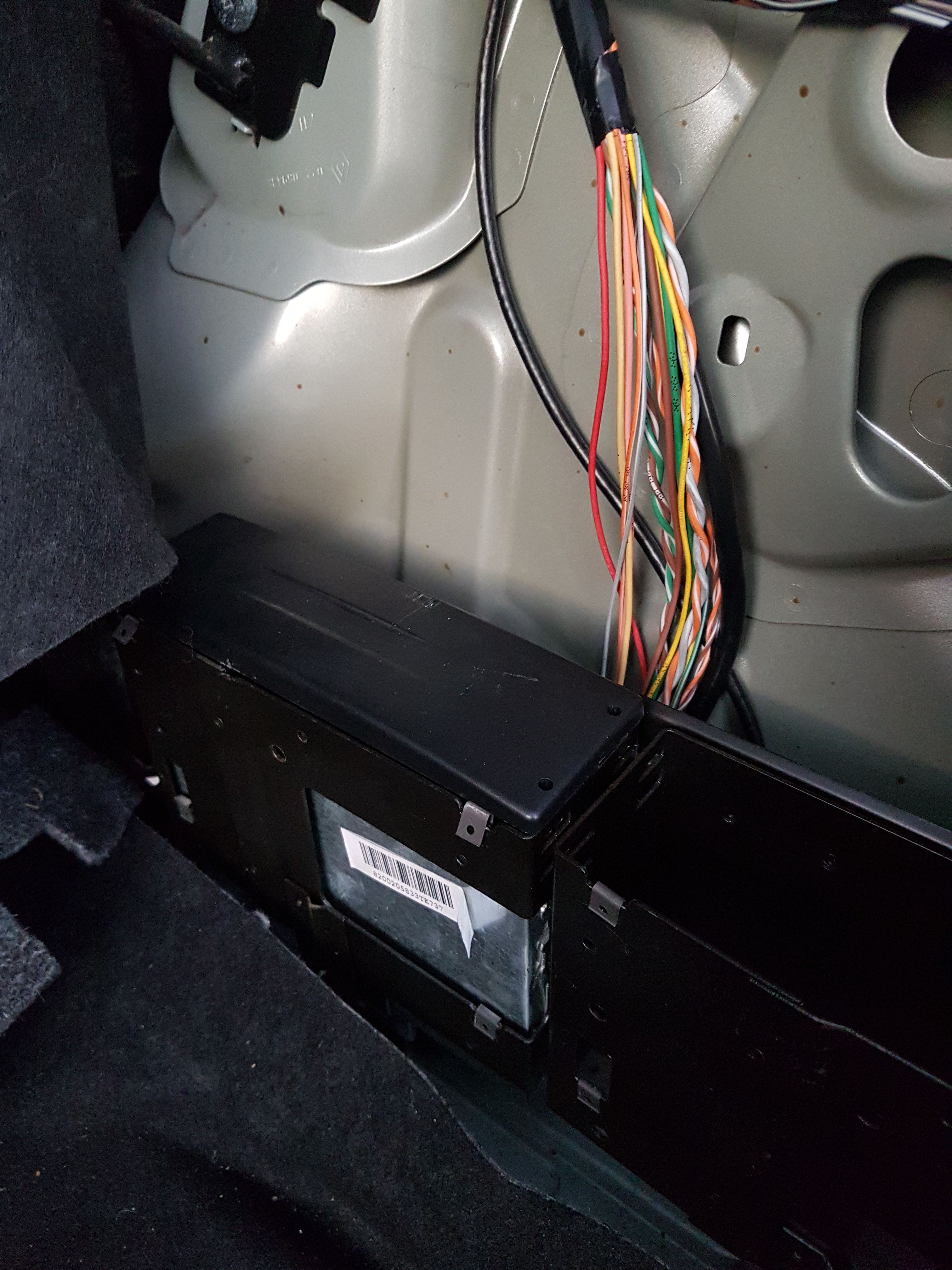

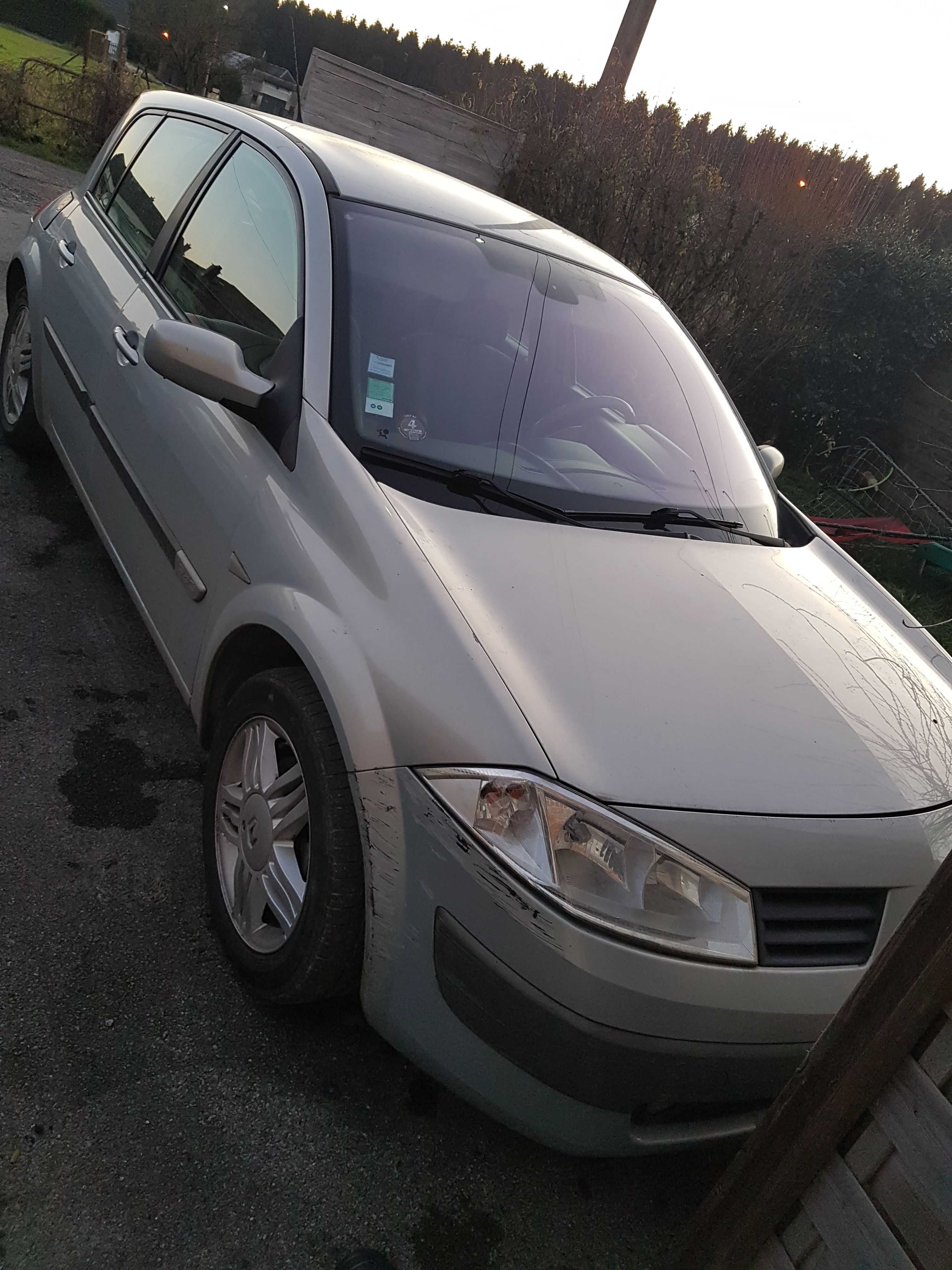

J'aimerai remplacer la façade cabasse affiché au dessus par un autoradio classique mp3 mais on me dit que je suis obliger d'aller chercher les câbles dans le coffre, étant jeune permis je n'y comprend pas trop mais j'aimerai le faire moi même. clic pour agrandir clic pour agrandir
j'ai aussi essayer d'enlever le truc qui ressemble a un ampli dans le coffre mais je n'y arrive pas je comprend pas trop le système
Je me fiche de la commande au volant ou du GPS, même si il faut tirer les câbles du coffre et que ça ne fait pas très beau, je veux juste pouvoir écouter de la musique après tant d'acharnement :ko:
Je mets a disposition les photos de la voiture
Et oui je n'ai jamais vu une aussi grosse galère pour changer un autoradio :crazy: [/img]

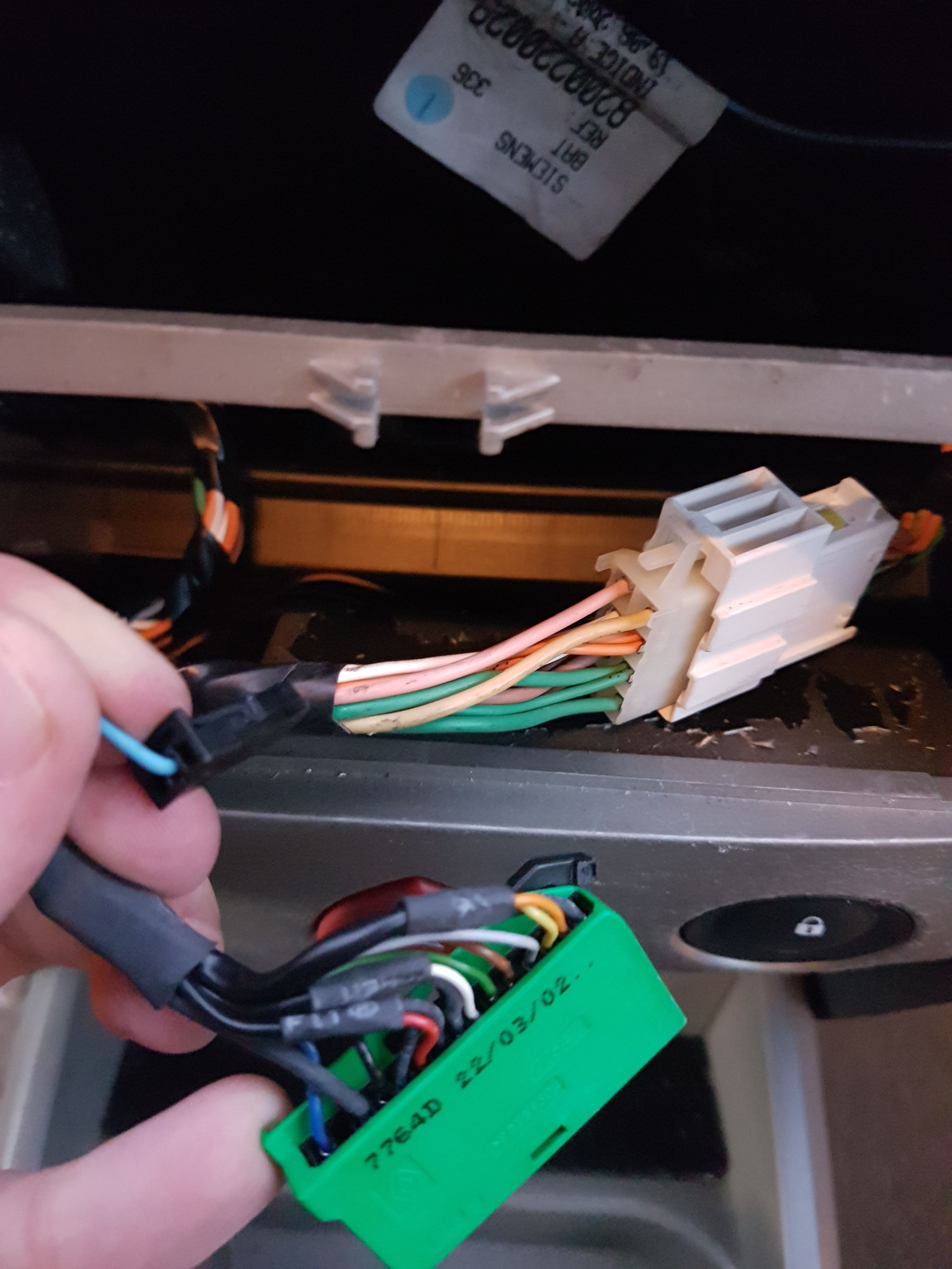

Sut ta première photo, tu as la grosse prise blanche qui est la prise ISO des HP (il me semble).
Si tu regarde un peu plus en avant, tu vois un 2ème faisseau dans le bas, qui doit correspondre à l'alimentation du poste.
La prise verte, ne servira plus (elle relie le chargeur à l'ampli tuner)
La prise bleu ne servira plus (elle sert à éclairer la façade du chargeur quand tu allumes les phares).

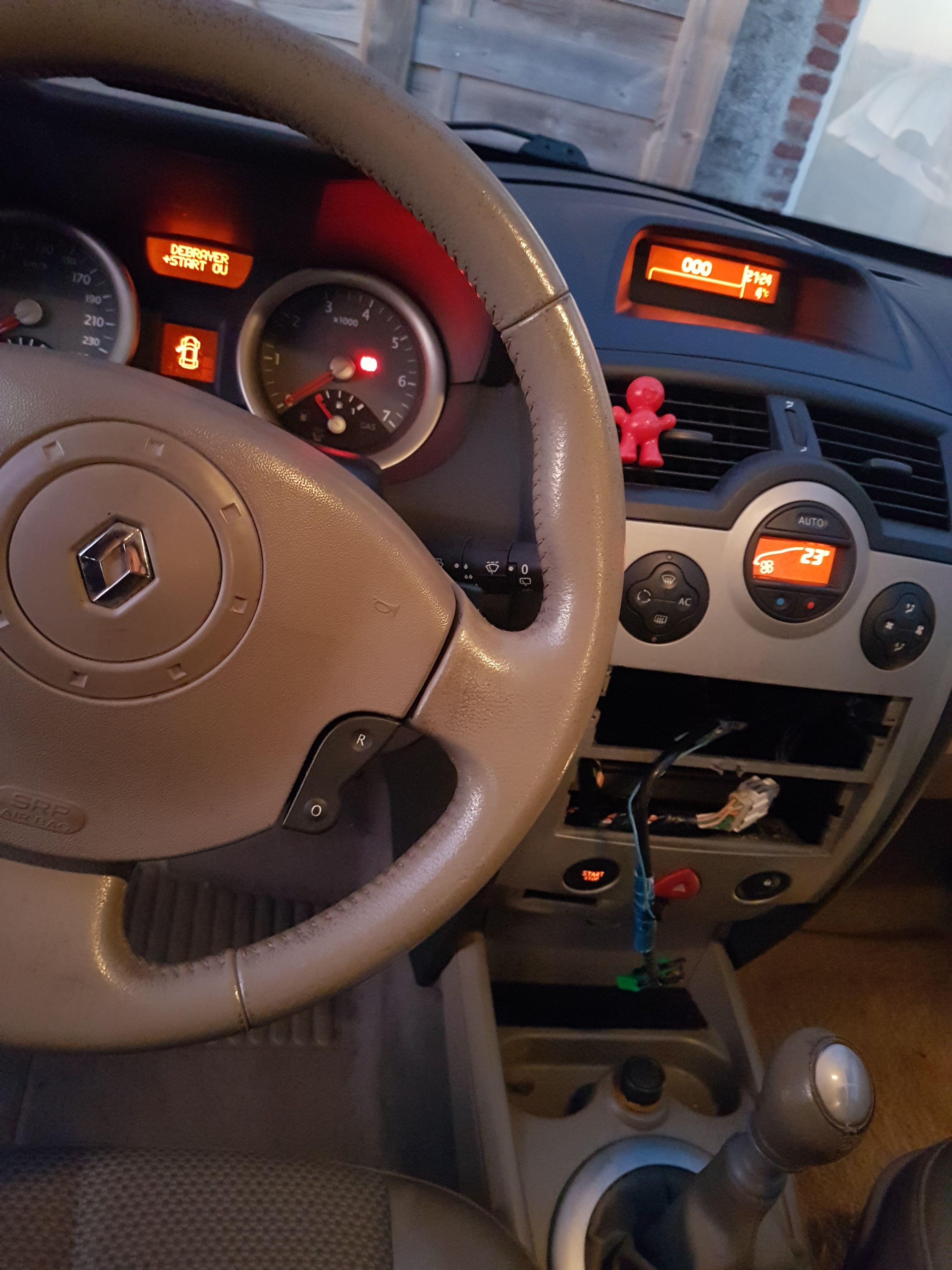

D'accord, donc mon but ça va être de reprendre les câbles ISO dans un adaptateur ? C'est-a-dire? faut les arracher, les débrancher ? je sais pas du tout comment ça marche :euh:
Ils sont donc tous situés dans le trou de la façade? pas besoin de les tirer du coffre ?

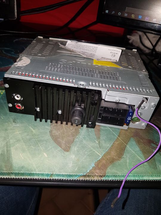

J'aimerai les brancher sur cette autoradio ( il est récupéré d'une ancienne voiture mais les câbles sont manquants) mais j'ai jamais fais ça c'est compliquer ?

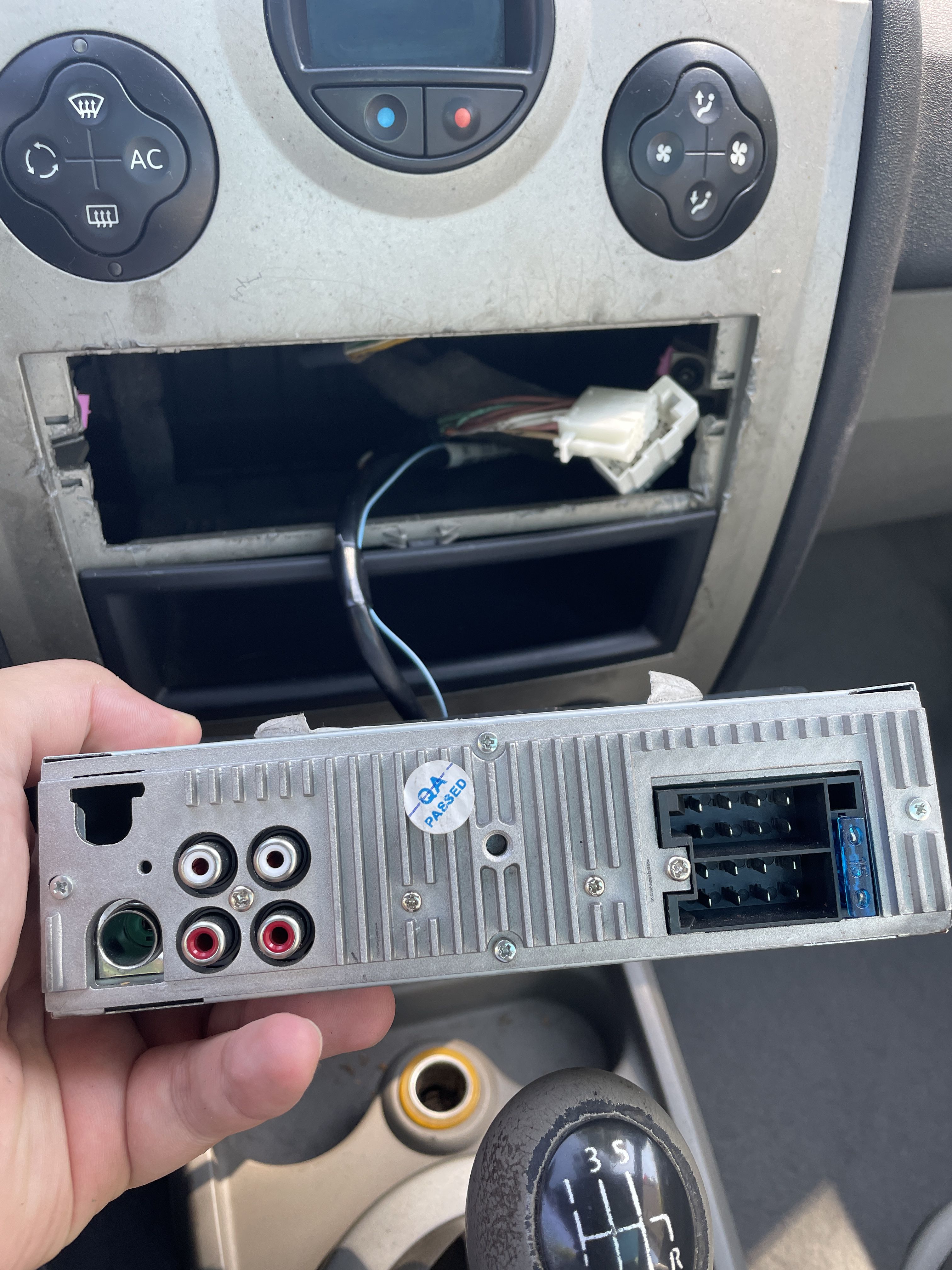

J’ai exactement le même branchement que Benzy59, et apparemment de ce que j’ai lu sur les megane il y a le branchement type ISO a l’arrière du cabasse si j’ai bien compris ?
Photo 1 c’est le post que je veux brancher, Photo 2 c’est les cables auxquels j’ai accès.
Message Lun 26 Aoû, 2024 11:08
En fait, tu devais avoir un chargeur CD à la place de ton autoradio.
Ce dernier se branche sur la prise verte.
Tu as normalement 2 prises blanches branchées ensemble : il s'agit d'une rallonge qui va jusqu'au coffre.
Tu dois avoir la même chose en noir planqué derrière.
Pour y voir plus clair, tu peux démonter ta boîte à gant.
Le reste de ton autoradio d'origine se trouve dans ton coffre caché du côté conducteur.
Alors j’ai démonté la boite à gant et je n’ai trouvé qu’un câble derrière, et j’ai trouvé un autre cable derrière le lecteur cd, je mets des photos a la suite, mais je n’y vois pas plus clair :
Je n’ai pas trouvé de cable identique au blanc mais en noir que tu as cité plus haut.
Message Dim 01 Sep, 2024 13:09
J'ai l'impression que le connecteur blanc de la première photo est le connecteur multimédia.
As-tu moyen de faire une photo de dos rapproché.
Peux tu faire une photo de la façade de l'autoradio.
Il faudra que j'aille fouiller dans mes archives de schémas de megane (que je n'ai jamais eut.. mais je suis intervenu plusieurs fois sur la megane d'un pote... notamment pour l'autoradio. )

J’ai une Mégane 2 avec un poste radio de la marque junsun écran déporté, d’origine il y avais un poste avec gps mais l’ancien proprio a tout enlevé bref je suis perdu pour remettre les commande au volant.
J’ai beau lire tout ce que vous avez marquer sur ce forum mais c’est du chinois…
Je ne sais pas si c’était un cni1 ou cni2, si je me réfère au post et de ce que j’ai compris le miens était un cni2 carminat.
J’ai brancher la fiche marron (en l’occurrence la mienne est transparente/blanche) , la fiche noir donc hp et alim et également le mini iso, il me reste une fiche noir qui ne va nulle part qui devrait être la commande au volant ainsi que les deux fiches qui étais sur le gps. Celles du gps du coup on s’en fou mais comment je fait pour brancher cette dernière fiche noir.
Pouvez vous m’aider svp ?
Message Mer 27 Aoû, 2025 17:08
Si l'électricité automobile est du chinois.. je pense qu'il faut que tu te fasses accompagner par quelqu'un qui pourrait te faire les manipulations sans foutre le feu à la voiture.
Cni1 : il y a le lecteur CD de cartographie dans le coffre.
Et un module avec des boutons qui ne sert qu'au GPS.
Le poste est indépendant et souvent en dessous du module à boutons
CNI2 : poste qui fait TOUT. Lecture cd cartographie, cd audio,radio et GPS.
D'après ce que tu décris. Je sens bien le CNI2.
La prise restante est une 24 voies (il y a 24 trous).
Le signal commande au volant est codé sur plusieurs fils de cette prise. (C'est du fil à fil)
Ton nouveau poste a combien de fils pour la commande au volant. ?
Les postes de la génération de ta voiture (hors gps), ne font pas du fil à fil.. mais utilisent l'afficheur déporté pour interpréter les commandes. Ce dernier communique avec le poste avec seulement 3 fils.
Il y a 2 normes . I2c et can.
Souvent, les postes qui récupèrent les informations.. utilisent cette interface (i2c ou can).
Si c'est le cas de ton poste.. tu devrais essayer de récupérer en casse le faisceau multimédia d'une megane 2 phase 2 étant équipée d'un afficheur déporté (à récupèrer avec la casquette).
Ce faisceau sera normalement adapté pour ton autoradio : il contient une prise jaune carré.
Celui qui est dans ton véhicule est un faisceau multimédia spécifique gps avec une prise jaune qui permet d ouvrir et fermer l'écran motorisé, et afficher des trucs sur le compteur si ce dernier a une grande matrice.
