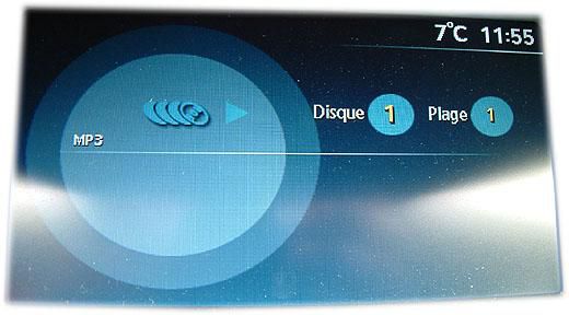

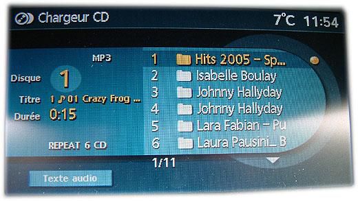

Afin d'éviter de relire les 95 pages pages du forum, quelqu'un peut-il me rappeler comment on bascule d'un écran à l'autre de ceux ci dessous.
Merci d'avance. clic pour agrandir clic pour agrandir
en appuyant sur cd sur la façade de l'autoradio
Message Mar 24 Aoû, 2010 10:08
Finalement, tu as de la chance, car ta question m'a titillé...
J'ai moi aussi oublié comment faire, mais je me souvenais que tous ces affichages sont décrit sur la page 1 de ce topic, tout simplement. (Là où tu as trouvé les deux illustrations ci-dessus sans doute)
On y trouve aussi le mode d'accès : appui long sur la touche Map/Main :sifflote:
Effectivement, j'avais bien retrouver en page l'appui long sur main, mais je ne trouvais pas ensuite comment basculer de l'un à l'autre.
J'essaierai donc la touche cd ce soir.
C'est ça, la touche CD te donnera accès à la liste des pistes ou des dossiers, et la touche Map/Main permet en faisant un appui long d'obtenir l'affichage simplifié.

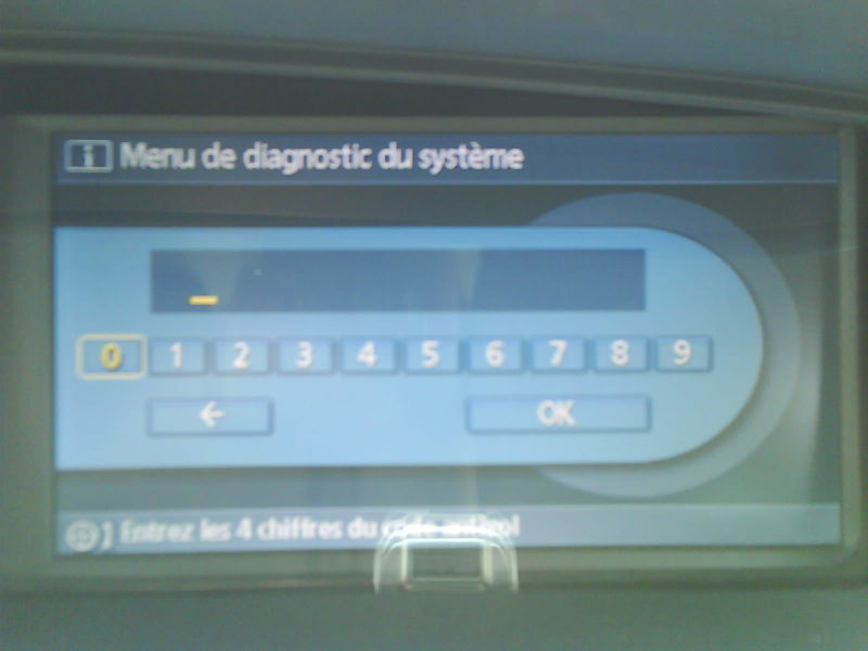

bonjour,
sur scenic 2 de 2008 carminat cnc, de temps en temps, j'ai l'écran qui affiche cela aprés le démarrage du moteur.
par contre aucune touche ne fonctionne afin de rentrer le code antivol.
sur la ligne du bas on voit pas bien mais c'est écrit :
ENTRER LES 4 CHIFFRES DU CODE ANTIVOL
au bout de 3 à 4 minutes le système remarche normalement sans avoir fait aucune action.
je suis allé chez renault pour passage au clip, il n'ont rien détecté.
quelqu'un a t'il déja eu ce problème ?
http://storage.canalblog.com/27/93/164021/56387384.jpg
à plus Boucun
Bonjour boucun,
J'ai eu aussi ce même écran sur une Laguna II CNC.
Je m'en suis sorti en rentrant mon code auto-radio (4 chiffres après CAR dans le carnet du véhicule).
Pour les rentrer j'ai tourné le joystick qui déplace le cadre autour des chiffres, validé le chiffre en appuyant sur ce même joystick et validé après avoir renseigné les 4 par OK.
Mais comme expliqué plus haut, depuis je n'ai plus le mode Jour/Nuit automatique et j'ai perdu l'icône rouge oubli de ceinture (On vit avec !) mais si avec les rentrées de vacances une âme charitable pouvait m'aider ....
Bonne journée
-Yayalolo :crazy:
Laguna II Estate Carminat Luxe 06/2006
Bonjour Yayalolo
par contre moi je n'arrive pas avec la molette à entrer les 4 chiffres du code, tourner, appuyer, rien ne bouge.
mais au bout d'un moment , le système redémarre tout seul.
pendant ce temps plus de gps et plus de radio.
c'est pas trop génant, il suffit d'être patient.
à plus Boucun
