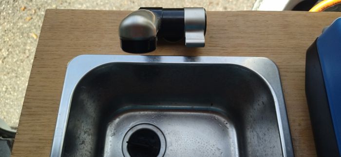

L’installation à bord est somme toute assez classique. Il suffit de percer le plan de travail à l’aide d’une perceuse, puis, via une scie sauteuse, de venir découper ce dernier aux bonnes dimensions, celles de l’évier.
Une notice pour les néophytes aurait cependant été utile, notamment pour la réalisation du joint d’étanchéité (non fourni) et des dimensions exactes à couper dans le plan de travail.
Evier et robinet dans van aménagé
À noter aussi que le robinet est prévu pour un plan de travail d’une épaisseur de 18 mm. Dans notre cas, ce dernier étant dérivé d’une… porte (nous y reviendrons dans un autre article), il faisait 40 mm. Nous avons donc dû l'adapter à coup de foret de 25mm et de rabotage pour pouvoir installer le robinet.

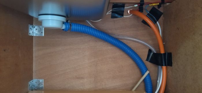

Une fois cela fait, il reste à raccorder le robinet et la pompe à eau. Une petite notice explique la procédure assez simple : les premiers fils du robinet sur le + de la pompe et l’autre sur le + de la batterie, et enfin, le - de la pompe sur le - de la batterie. La longueur de câble électrique fourni permet de facilement venir se raccorder. Après avoir serti les fils, nous les avons fixés temporairement avec du scotch au meuble de la cuisine pour éviter que les vibrations ne provoquent des mauvais contacts.
Installation sous l'évier
Fournie avec une prise allume-cigare, nous avons préféré raccorder la pompe directement à la boite à fusible située contre le bloc cuisine. Le tuyau d’alimentation en eau fourni est cependant assez court (80 cm environ). Il est donc indispensable de positionner les bidons d’eau directement sous l’évier ou alors prévoir une longueur supplémentaire. Attention cependant à ne pas aller au-delà de la capacité de la petite pompe. Trop de longueur pourrait nuire à son débit.
On place ensuite la bonde de l’évier (qui prend peu de place) sans oublier de placer le joint, on perce au bon diamètre la platine du bouchon des bidons, on branche les tuyaux sur la pompe, sur le robinet et sur la bonde, sans oublier les colliers de serrage (fournis).

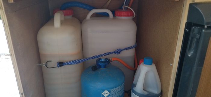

Attention également à penser à bien caler les bidons, sans quoi au moindre virage ou freinage brusque, ils se renverseront. Pour cela, nous avons fait le choix de placer des cales au sol (via des chutes de tasseaux) et, via des crochets et des sangles, de les maintenir sur la cloison du meuble cuisine.

Nous avons par ailleurs fait le choix de deux bidons de 19 litres, les plus grands. Très clairement, c’est probablement le meilleur choix, car si la consommation d’eau personnelle n’est pas très importante, en revanche, la vaisselle est quant à elle bien plus consommatrice. Avec trois personnes à bord et 2 ou 3 repas par jour, il sera très difficile d’aller au-delà de deux jours d’autonomie même en étant très économe.
Car si nous avons au total 38 litres, en réalité, l’un est utilisé pour l’eau propre, et le second pour la vidange. Il est bien sûr possible d’utiliser plusieurs bidons, mais dans ce cas, il faut disposer de suffisamment de place.
À l’usage, le bouchon avec le joint non intégré se révèle peu pratique à chaque remplissage. Ce dernier vient entraver le pas de vis et on se retrouve à visser avec un joint qui se met en travers. Le remplissage et le vidage sont donc plutôt pénibles surtout si vous avez laissé peu de place. Un bouchon avec joint intégré aurait clairement été bien plus pratique !
