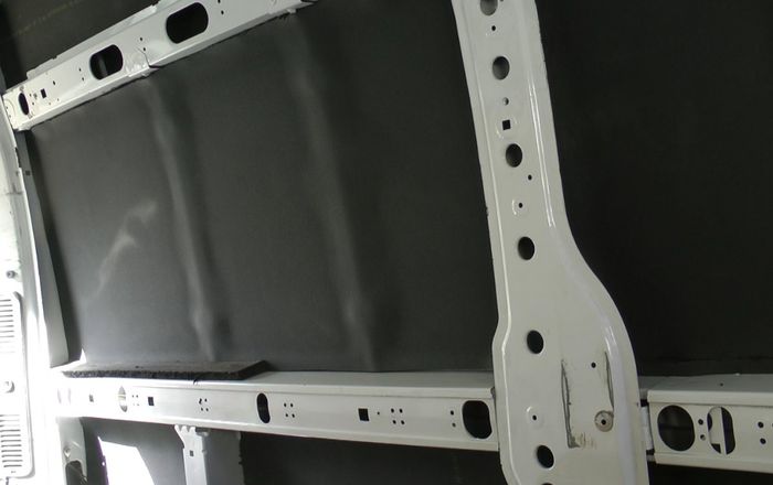

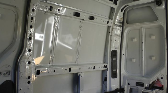

Après une première étape consistant à nettoyer l'ensemble du van, nous avons procédé au dégraissage de toutes les parois. Comme indiqué, Armacell propose son propre dégraissant. Le prix au litre frise l'indécence comparé à de l'Acétone, mais 1L suffit largement pour faire tout un fourgon. Pas de difficultés particulières, il suffit d'un simple chiffon et de passer partout. Cette couche d’apprêt va permettre de s'assurer que l'Armaflex colle parfaitement sur les parois. Nous avons fait le choix de faire un premier nettoyage normal, puis au dégraissant fourni au fur et à mesure de notre avancement pour éviter que de nouvelles saletés ne se déposent.
Mise à nu et nettoyage du van
Après avoir retiré toutes les protections, on dégraisse les parois

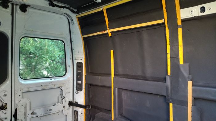

Sur les parois, même chose. Nous avons cependant une problématique: nous voulons maximiser l'espace à bord. Nous devons donc suivre la courbure du fourgon au mieux.
Les tasseaux sont donc plus fin (moins de 20 mm) et fixés à l'aide de vis perforantes pour métal sur les parois et colle Sika. Pas le choix que de faire des trous. Étant donné que les parfois ne sont pas toutes au même niveau selon les renforts, nous avons utilisés deux épaisseurs de tasseaux, parfois légèrement en quinconce. Nous devrons ensuite jouer sur la souplesse du lambris décoratif en espérant qu'il n'y ait pas de complications. Rien ne sera donc parfaitement droit, ce qui veut dire que la mise en place des meubles sera plus complexe.
Étant donné la courbure des parois, nous avons du couper en trois certains tasseaux notamment ceux près des portes arrières. Une première partie droite assez grande, une seconde plus petite pour la partie la plus courbée, et une dernière droite.

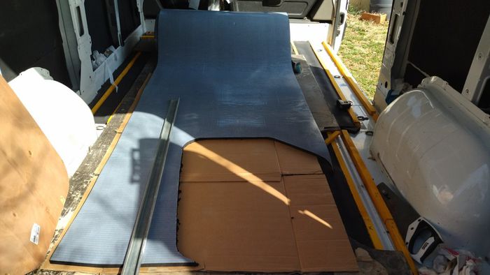

Pour le couper, nous avons tout réalisé dans le van, sur notre plancher bois doublé d'une couche épaisse de carton. Pour pouvoir couper droit après avoir pris les bonnes mesures avec une marge de 0,5 cm de chaque coté, nous avons utilisé un rail pour placo, ou une grand règle en alu.
Le collage de l'Armaflex se fait assez facilement. Il suffit de retirer la bande adhésive. Attention cependant, car une fois collé, tenter de le repositionner détruira totalement l'Armaflex. Il font donc viser juste et bien dès le départ. Du coup, plutôt que de retirer toute la bande adhésive, il vaut mieux le faire petit à petit ce qui évitera les erreurs de manipulation. A noter que faire cette manipulation à deux sera plus simple, d'autant plus que la difficulté de pose augmente proportionnellement avec la longueur de la bande à coller et/ou de l'emplacement.
Là où l'Armaflex devient vite pénible c'est pour tous les renforts, passages de roues, etc... Tout ce qui n'est pas droit devient vite galère et source de perte de temps. A noter également qu'autant sur de larges bandes, le collage est impeccable (trop parfois), sur de petites bande de 2-3cm, que l'on va placer sur une surface courbée (comme un renfort), le produit va se décoller. Il faut donc mieux recouvrir ces surfaces avec une large bande pour un résultat optimal.

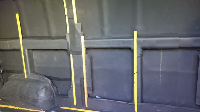

Armaflex et tasseaux
Il ne reste plus une seule partie de carrosserie à nue
Pour chaque raccord entre les différentes bandes, on utilise une bande de 3 mm d'épaisseur afin de s'assurer qu'il n'y a pas de pont thermique. Mais si on dispose encore d'une épaisseur suffisante, autant ajouter une autre couche d' Armaflex.

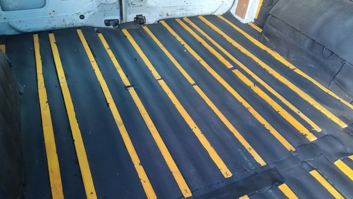

Isoler le sol du van: Armaflex uniquement, au détriment du liège
Pour le sol, comme expliqué précédemment, notre choix s'est aussi porté sur l'Armaflex, et non sur du liège. D'une part le liège est cher, et d'autre part, son épaisseur n'assure en réalité pas une très bonne isolation contrairement aux idées reçues (voir notre article précédent à ce sujet). Nous allons donc le réaliser en Armaflex, et pour s'assurer d'un minimum d'isolation, nous sommes partis sur du 19mm (nous assurant ainsi un "R" de 0,5, certes pas terrible, mais largement mieux qu'avec du liège de 2 mm qui nous aurait donné un "R" 10 fois inférieur).
D'après nos calculs, avec une épaisseur de presque 2cm d'isolant et le plancher, ainsi que l'isolation du toit, nous pourrons toujours nous déplacer debout dans le van (avec environ 1m85 de hauteur disponible). Autant en profiter !
Aménagement van: pose armaflex et tasseaux au sol

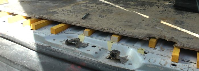

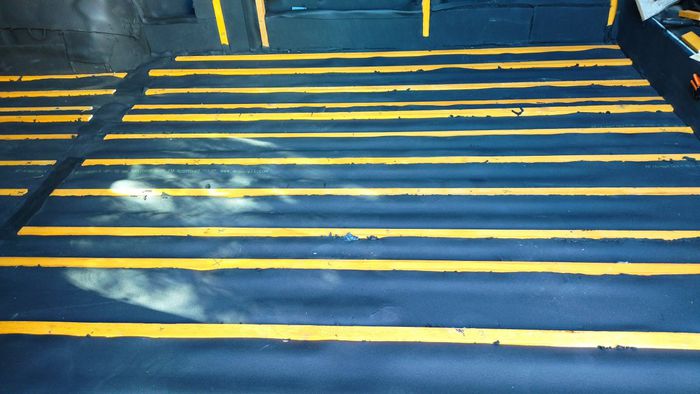

Le sol  est recouvert d'Armaflex en 19mm et de tasseaux de 27x27mm collé au SIKA 11FC. En arrière place, les portes encore à nues
L'Armaflex ne supportant pas bien d'être tassé, nous avons, comme vu précédemment, placé des tasseaux de 27mm au sol. Ces tasseaux vont de plus nous permettre d'utiliser un sol en contreplaqué assez fin (environ 1cm), en l’occurrence, de récupération. C'est toujours ça d'économisé.
Entre chaque tasseaux, nous avons collé des bandes d 'Armaflex que nous avons découpé. Enfin, pour éviter de dégrader l'isolant, nous avons fait le choix après mûres réflexion de ne passer aucun câble électrique à ce niveau.

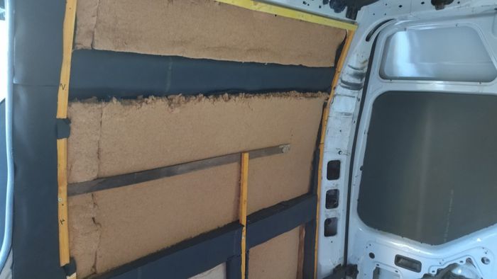

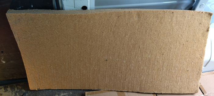

Une fois l'Armaflex posé, nous passons à la laine de bois que nous a fourni la boutique materiaux-naturels. Comme pour la laine de verre, la laine de bois se présente sous la forme de panneaux. Plus rigide que la laine de bois brute et émettant moins de poussières sa mise en place est assez similaire.
Nous avons fait le choix d'une épaisseur de 5cm. Un choix judicieux pour le haut des parois, ainsi que le toit. En revanche, sur le bas des cloisons, l'espace disponible est bien plus important, et nous avons ainsi choisi de mettre de la laine de bois en 10cm quand cela était possible, doublant ainsi le R. Cette laine de bois de 10cm provenait de récupération, et a soulevée pas mal de poussière. Bien plus que celle de 5 cm. Attention à la qualité donc !
Un panneau de laine de bois
Rappelons que les performances de la laine de bois sont très bonnes tant pour l'hiver que pour l'été (contrairement à la laine de verre) tandis que ses caractéristiques pour l'isolation phonique sont également très élevées. Un produit qui présente donc de nombreux avantages tout en étant naturel.
La pose sur les parois est très simple. On place la laine de bois en la compressant très légèrement pour la faire tenir. Nous avions également anticipé la pose en laissant dépasser certains tasseaux le long des parois, ce qui va bloquer la laine de bois afin qu'elle ne bouge pas. Et en cas de doute, il suffit de placer un fin tasseau (ou latte de parquet ou de lit, ou même une plinthe) en horizontal et le tour est joué.
Pose de la laine de bois
La laine de bois est fixée grâce aux tasseaux et à sa légère compression sur les parois
La laine de bois se découpe avec un couteau spécifique. Nous avons chois de nous en passer pour économiser quelques euros et de couper avec un couteaux bien aiguisé. Mauvaise idée. Si au départ cela fonctionne, le coûteux devient vite inutilisable et la découpe, galère. Une mauvaise idée donc. Du coup, notre découpe se retrouve vite vraiment très vilaine. Mais on a choisi aux endroits où des trous semblaient se dessiner, de les "bourrer" avec de la laine de bois en vrac récupérée sur des panneaux mal découpés ou sur des chutes. Pas de gâchis !

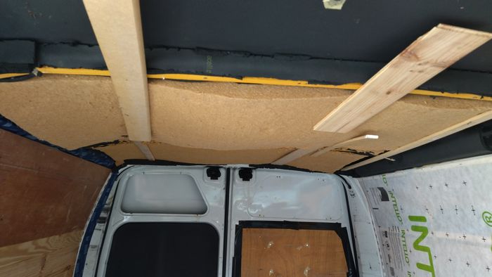

Si poser la laine de bois sur les parois est simple, en revanche pour le toit, c'est plus dur. Nous avons réussi à plaçant de fins tasseaux ou plaintes cloués sur les tasseaux fixés sur le fourgon et avons ensuite glissé la laine de bois au dessus.
Isolation du toit du van
Pose de la laine de bois entre l'Armaflex et les tasseaux temporaires. Sur la gauche, le frein-vapeur qui va protéger toutes les zones comportant de la laine de bois (voir ci-dessous).

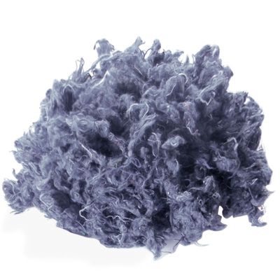

Dans tous les espaces peu accessibles comme les renforts ou les longerons au niveau des parois du fourgon et du toit -et ils sont nombreux- nous utilisons comme prévu du coton recyclé. Facile à mettre en place, il suffit de combler les trous, en tassant un peu. Puis, nous recouvrons ces parfois d' Armaflex, parfois en 1 cm, parfois en 1,9 cm selon les endroits, afin de venir affleurer avec les tasseaux et ainsi protéger la laine de l'humidité car non seulement l'Armaflex forme une couche imputrescible, mais il bloque également le passage de l'humidité.
Coton pour isoler
Nous avons cependant longuement hésité à les laisser vide. En créant ainsi une lame d'air de chaque côté, l'isolation aurait été égale sinon meilleure, l'air étant le meilleur isolant qui puisse être. Une solution simple et économique. Cela aurait de plus réduit (un peu...) le poids de l'aménagement. Pour autant, en comblant ces espaces, nous améliorons (une fois encore) l'isolation acoustique et l'isolation pour l'été.

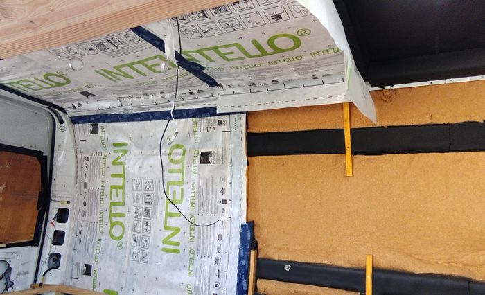

Pour finir le tout, avant de placer le lambris bois, nous recouvrons les parois du fourgon et plafond d'un frein vapeur. Le frein vapeur va avoir pour mission de réguler comme son com l'indique l'humidité, tout en sachant que la laine de bois, tout comme le coton, sont relativement peu sensibles à la vapeur d'eau. Relativement peu certes, mais pas totalement. Nous préférons donc mettre en place ce frein-vapeur, qui nous a d'ailleurs été conseillé par le distributeur, à l'intérieur du fourgon. Quant à l'Armaflex, il s'agit d'une couche imputrescible, donc totalement insensible.
Pour le placer, le fabricant préconise de bien tirer la toile. C'est relativement facile quand tout est droit, à l'inverse, sur un fourgon dont les parois sont courbées sur la partie haute avec de nombreux décalages un peu partout, ce n'est gère simple. Nous avons fait au mieux. Le frein-vapeur a été agrafé aux tasseaux de bois que nous avions installés, puis scotché de part et d'autre avec un produit spécialement fourni pour ne pas laisser la moindre entrée d'air.
Pose du pare-vapeur
Pose du pare-vapeur au dessus de la laine de bois, fixée par des agraphes sur les tasseaux + scotch
Le frein-vapeur a été moyennent tendu de sorte que lors de la pose du revêtement (dans notre cas, le lambris bois), ce dernier vienne le plaquer. Et si au final, il se retrouvait trop tendu, nous devrions retirer les agrafes sur la partie haute afin d'adapter la tension appliquée.
Au niveau du toit, c'est justement ce frein-vapeur qui va tenir la laine de bois le temps que le lambris final soit posé. Nous avons placé le frein-vapeur dans le sens de la largeur en prenant soin de bien le tendre et de le fixer au fur et à mesure que nous retirons les fins tasseaux temporaires qui tenaient l'isolant. Au final, la manipulation reste assez simple. A noter que nous en avons profité pour ajouter un peu de laine de bois en vrac ici ou là pour bien tout combler. Enfin, chaque bande est scotchée de part et d'autre.

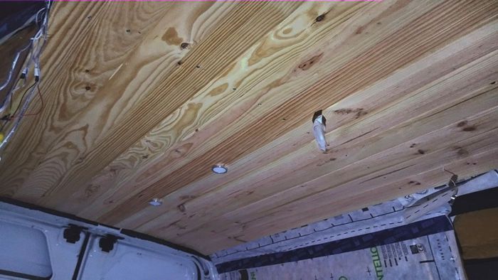

La dernière phase consiste à poser le lambris, la fameuse 3ème couche de notre isolation qui calera l'isolant et fera office de décoration. Comme rien n'est totalement droit, il convient d'en choisir un assez fin car on va jouer sur sa flexibilité. Et même s'il est fin, la pose n'est pas si évidente que cela.
Sur les parois, aucune difficulté. On le vis sur les tasseaux. A noter qu'il est préférable de pré-percer afin d'éviter que le tasseau ne se fendille. Il existe également de petites pattes qui permettent une fixation invisible.
Au niveau du toit en revanche, le lambris va venir supporter le poids de la laine de bois. La pose est donc plus délicate. Là, les fixations invisibles ne peuvent supporter le poids. Il est donc préférable de les visser sur les tasseaux.
Pose du lambris bois
