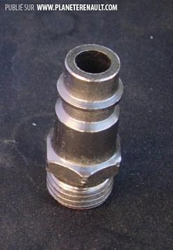

Avant toute chose, il est nécessaire de noter que ces deux dispositifs nécessitent de disposer d’un "petit" compresseur (entre 80 et 100 €). A ce sujet, il est dommage que l’accessoire permettant de relier l'outil au compresseur ne soit pas livré avec. De notre côté, nous l'avons donc récupéré sur l'un des accessoires que nous avions avec le compresseur. Il a ensuite fallu le visser -assez fortement- pour ne pas qu'il y ait de fuite de pression provoquant une petite déformation du plastique sur l'un des deux produits. A l'usage, il faudra donc veiller à ne pas s'amuser à trop le visser et revisser.
Purge de freins par aspiration et par siphonnage 0
Ce petit accessoire aurait pu être fourni de base...

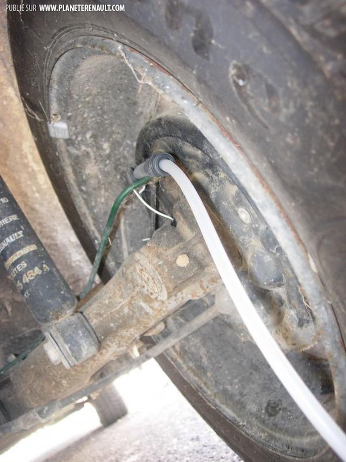

Le fonctionnement des deux outils est assez semblable, c'est-à-dire qu’il consiste donc à aspirer le liquide de frein directement par les vis de purge. Même s'il est préférable de s'y connaître un minimum, tout est assez simple, il suffit de brancher le manchon dédié sur la vis de purge, et d’ouvrir cette dernière délicatement. L’opération est à renouveler pour chaque roue, en prenant soin de respecter l’ordre indiqué par le constructeur.

Une fois branché sur la vis de purge, il suffit d'actionner l'outil et d'ouvrir la vis
Un -petit pour certains- bémol est cependant à relever.
En effet, le fonctionnement par dépression implique que du fait l'aspiration, de l’air est également aspiré par l’embout vissé sur la purge. En effet, si la pression d'aspiration est supérieur au débit du liquide de frein en sortie de la vis de purge, le manchon en plastique ne pourra supporter une totale isolation.
De sorte, de nombreuses petites bulles d’air apparaissent dans le tuyau de purge. Cette « limitation » qui est d’ailleurs clairement indiquée dans la notice des appareils n’altère pas le fonctionnement, mais cela peut tout de même induire en erreur, et laisser penser que de l'air se trouve encore dans le circuit.

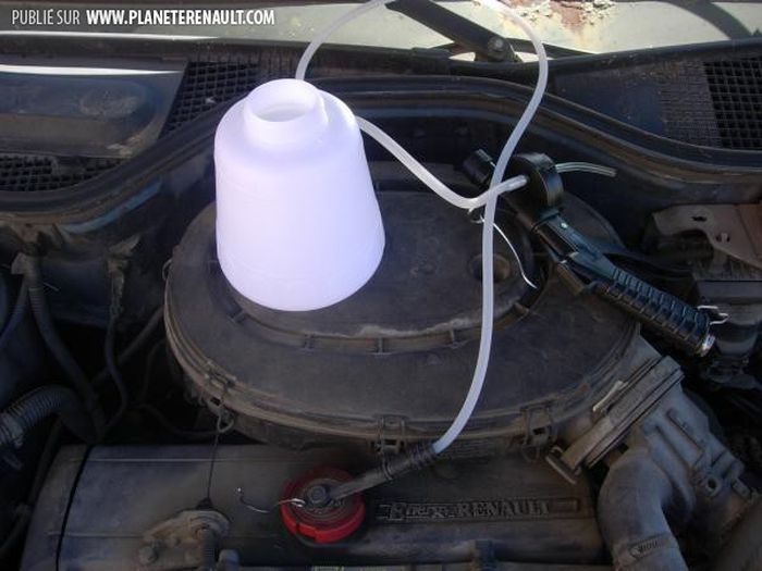

Pour cela, le produit est livré avec un bocal de 2 litres, bien suffisant pour renouveler tout le contenu du circuit. Surmonté d'une pompe (tel un pulvérisateur), avec un manomètre pour surveiller la pression, la manipulation de cette dernière nécessite un peu de force, mais se révèle efficace. Si le fabriquant promet une utilisation à une main, la seconde s’avère tout de même nécessaire pour tenir le bocal correctement en place.
Purge de freins par aspiration et par siphonnage 4
Le branchement sur le système de freinage est également des plus simples, puisqu’il se connecte directement sur le vase d’expansion via le pas de vis de ce dernier.
Ainsi donc, on remplit le purgeur, on le branche sur le vase d’expansion, on pompe, et on ouvre les unes après les autres les vis de purge, après les avoir équipées d'un tuyau pour recueillir le produit hautement corrosif. Difficile de faire plus simple.
De sorte, même si on peut regretter une notice exclusivement en anglais, cela n'est finalement pas très grave. A l'inverse on regrette que le fabricant n'ait pas pensé à ajouter dans le package un simple petit tuyau transparent permettant de se brancher sur les vis de purge afin d'évacuer proprement et sans risque l'ancien liquide.
En fin de purge, il ne faut pas oublier de dépressuriser le purgeur via la valve prévue à cet effet avant de le débrancher. Malgré tout, il peut arriver qu’un mince filet s'échappe du raccord du tuyau. Sachant que le Lockheed est très corrosif, il faudra veiller à protéger les éléments qui sont en dessous par sécurité.
