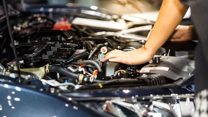

Commençons par ce qui est accessible pour tous et primordial, les petites vérifications régulières. Pour que votre véhicule fonctionne, ce dernier a besoin de composants tel que l’huile ou encore le liquide de refroidissement. Il est donc nécessaire de vérifier ses niveaux afin d'éviter d’entraîner une casse moteur qui pourrait ruiner votre voiture. Un petit coup d’oeil sous le capot de temps à autre ne vous demandera que 10 petites minutes mais vous permettra de prolonger la durée de vie de votre véhicule de plusieurs milliers de kilomètres.
           1 - Vérifiez le niveau d’huile moteur : à l’aide d’un torchon, papier ou autre, sortez la jauge d’huile de son réservoir et assurez-vous que le niveau se situe TOUJOURS entre le mini et le maxi. Soyez minutieux dans ce cas car un excès, ou à l’inverse, un manque d’huile peut entraîner une casse moteur.
            2 - Contrôlez le liquide de refroidissement : vérifiez à froid afin d’éviter les rejets de liquide à l’ouverture du bouchon. Tout comme pour l’huile, le niveau doit être entre les deux repères, mini et maxi. Si vous constatez plusieurs fois que le niveau est inférieur à la normale, cela signifie que votre véhicule consomme anormalement trop d’eau. Rendez-vous vers votre garagiste afin de vérifier d'où peut venir le problème. En général, cela peut venir du joint de culasse. À titre d’indication, le joint n’est pas ce qui coûte le plus cher, mais la réparation, elle, peut atteindre les 3 000 euros.
            3 - Surveillez le niveau des liquides de frein et direction assistée : une insuffisance de liquide de frein est généralement signe d’une fuite, tout comme pour la direction.
            4 - Testez votre batterie : En hiver principalement, les véhicules sont réticents lors du démarrage et cela peut venir d’une batterie en fin de vie. Afin de ne pas la changer à chaque hiver, assurez-vous qu’elle soit toujours bien chargée en contrôlant le niveau de l’électrolyte et gardez les cosses propres au maximum.
            5 - Vérifiez l’état de vos pneumatiques : ils sont les seuls composants à être en contact avec la route. Une inspection visuelle n’est pas de trop. Et bien sûr, une pression de chaque pneumatique. Assurez-vous que ces derniers ne soient pas sur ou sous gonflés car cela entraîne une usure prématurée. Un changement, hormis si vous choisissez des pneumatiques chinois vous coûtera facilement 200 € la paire (selon la monte choisie). Pour savoir la pression adaptée de chaque pneu, la fiche de recommandation se trouve en général sur le côté de la portière conducteur ou sur la porte du réservoir de carburant.
            6 - Contrôlez votre système de freinage : il comprend bien évidemment le liquide de frein mais aussi les disques et plaquettes. Si votre véhicule freine mal ou que vous entendez des bruits comme des couinements, c’est qu’il est sans doute temps de les faire changer. Si vous êtes amateur de mécanique, cela ne devrait pas être trop compliqué pour vous. En revanche, si vous souhaitez garantir une parfaite sécurité, renseignez-vous auprès de votre garagiste.
            7 - Beaucoup le néglige et pourtant, le nettoyage de votre voiture est essentiel. Cela lui permet de garder son éclat au fil des ans. Le nettoyage régulier d’un véhicule montre l’attention portée par son propriétaire et est, en général, source de confiance au moment de l’achat d’un véhicule d’occasion.
            8 - Bien voir pour être bien vu, une phrase que tout le monde connaît. Les phares ne sont pas seulement fait pour éclairer. Ils permettent également de montrer votre présence sur la chaussée aux autres usagers. Il est important de vérifier le bon fonctionnement de chaque ampoule et de remplacer celles qui sont défectueuses.
            9 - Enfin, jetez un coup d’oeil à votre pare-brise et essuie glaces.

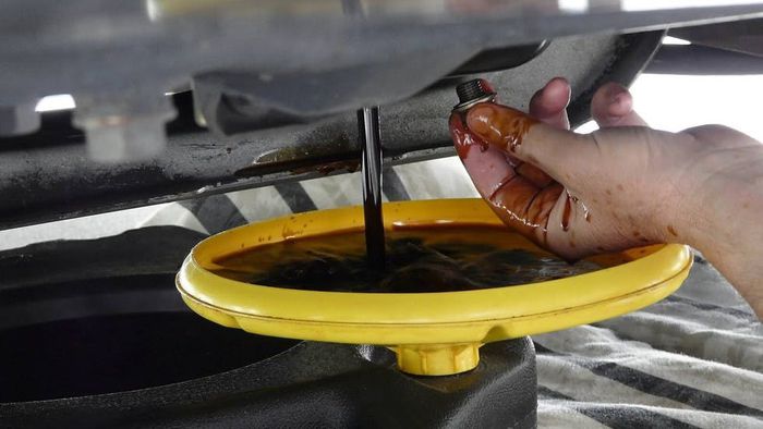

Vidange
effectuer sa vidange tous les ans ou tous les 15 000 km
Tout d’abord, comment savoir si la vidange s’impose ou non. Plusieurs facteurs vous l’indiqueront comme notamment une huile sale et noire (l’huile moteur est de couleur ambrée), une fumée provenant des gaz d’échappement, un bruit inhabituel du moteur ou tout simplement le témoin lumineux qui s’allume sur votre tableau de bord.
D’accord, mais si rien ne cela arrive, dois-je attendre tous ces signes ?
À vrai dire, non. Une vidange est indispensable et doit s’effectuer au minimum une fois tous les deux ans ou tous les 30 000 kilomètres environ (parfois 1 an et 15 000 km). Cette vidange de l’huile permet d’entretenir le moteur et de garder son véhicule en bon état plus longtemps. L’automobiliste doit également vérifier régulièrement son niveau d’huile. Lors de cette vidange, le filtre à huile est à changer, tandis que le filtre à carburant se change, lui, en moyenne tous les 40 000 kilomètres.

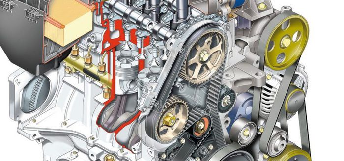

système de la courroie de distribution
Peu de gens savent à quoi sert une courroie de distribution. Pour faire simple, cette dernière permet tout simplement la bonne synchronisation des éléments du moteur. Pour qu’il puisse bien fonctionner, le vilebrequin et les arbres à cames doivent être bien alignés.
À l’inverse de la vidange, le remplacement de la courroie s’effectue en général par un mécanicien. Celle-ci se change tous les 120 000 kilomètres ou tous les 5 ans. Cela dépend toutefois du modèle de votre véhicule et de son année.
