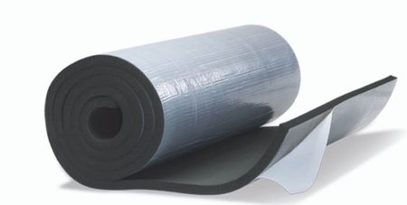

Armaflex
L'Armaflex est un produit tout en un qui combine les deux premières couches et qui n'est pas conçu initialement pour l'isolation d'un VAN mais pour l'industrie et notamment pour isoler les tuyauteries. Il dispose d'un pare-vapeur intégré, et peut être auto-adhésif ce qui facilite la pose. Sa valeur lambda est parmi les meilleures (0,034) ce qui permet de faire une isolation très fine et même en plusieurs couches. Pour autant, sa faible épaisseur ne permet pas de faire une isolation poussée à moins de multiplier les couches. Son atténuation phonique est également intéressante. Enfin, il est insensible à l'humidité donc imputrescible.
Rouleau Armaflex pour isoler son fourgon
Malheureusement, son prix est important (autour de 15 € / m2 pour une épaisseur de 19mm). Des versions plus minces (en 6 et 10 mm) lui permettent d'être posé sur les sur-épaisseurs sans gaspiller de la place et sans risque de ponts thermiques si l'isolation est bien réalisée.
Attention, plusieurs versions existent. Préférez la version Armaflex AF plus performante. En revanche, aucune indication sur le déphasage thermique n'est communiquée par le fabricant (malgré notre demande) mais sa masse de 45 à 55 kg/m3 laisse présager de bonnes performances. Il est labellisé EPD (sans particule nocive) ce qui permet de s'assurer d'un air sain à l'intérieur du fourgon. Existe également en vrac pour garnir les renforts du fourgon.

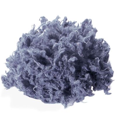

Coton recyclé ou METISSE
Issue du recyclage de vêtements ou de chutes issues de l'industrie, le coton affiche un bon lambda -sans être le meilleur- de 0,037 à 0,042. Proposé en panneaux ou en vrac il est relativement peu cher (plus de 6  €/m2), mais les panneaux sont assez épais avec 50 mm au minimum. Relativement léger (20 à 25 kg/m3), son déphasage thermique est moitié moindre que d'autres isolants naturels mais son isolation phonique est plutôt très correcte. La version en vrac permet de combler tous les petits espaces du van pour éviter les ponts thermiques. Il est ignifugé au phosphate d'ammonium par trempage et traité antifongique avec du phosphate d’ammonium à l’état liquide. L'utilisation d'un frein vapeur est cependant recommandée pour protéger les parois du fourgon, même s'il peut supporter une certaine dose d'humidité.

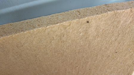

Laine de bois (couche 2)
Vendue généralement sous la forme de panneaux, la laine de bois est relativement lourde ( 55 kg/m3) ce qui lui procure un excellent déphasage thermique, tout en ayant un excellent lambda de 0,036, l'un des plus performants des isolants naturels, et un coefficient d'absorption acoustique excellent de 0,95.
Panneau de laine de bois
Un panneau de laine de bois en 4 cm d'épaisseur
Disponible en épaisseur de 40mm au minimum, il propose ainsi un R de 1,11 et peut être facilement installé sur les parois et toit du fourgon en le bloquant ou en le compressant un peu.

L'Armaflex en couche imputrescible (couche 1)
Nous avons ainsi fait le choix de l'Armaflex en mixant du 19mm et du 10mm selon les zones. L'armaflex va bloquer l'humidité à l'intérieur du fourgon (prévoir des aérations est plutôt une bonne idée) plutôt que contre la carrosserie. La relative facilité de la pose avec la partie adhésive qui va venir se plaquer contre les parois du fourgon et la souplesse de la matière nous permettra de recouvrir intégralement la tôle. L'Armaflex va également nous assurer une partie de l'isolation au froid grâce à son excellent lambda et de protection contre la chaleur.
Les panneaux de laine de bois pour la partie isolante (couche 2)
Nous avons bien comparé tous les isolants et clairement, la laine de bois nous est apparue comme la plus adaptée, et de loin. En effet, outre son coût relativement faible, son lambda est également faible ce qui permet d'obtenir un R de 1,75 en le couplant avec l'Armaflex de près de 2 cm d'épaisseur: parfait lors de faibles températures extérieures. Et l'isolation phonique se montre également très bonne. Pas mal pour un fourgon.
Il présente également l'un des meilleurs déphasage thermique, idéal pour l'été. Ce critère souvent oublié est pourtant essentiel. La laine de bois combine ainsi ces deux avantages c'est pourquoi elle a retenu notre attention. Revers de la médaille, notre VAN va prendre un peu de poids sur la balance. On n'a rien sans rien...
Enfin, pour s'assurer de la meilleur isolation possible et ne laisser aucune zone sans isolation, tous les renforts seront comblés avec du coton recyclé en vrac raison pour laquelle nous serons amené à mettre en place un frein vapeur ou à recouvrir avec de l'armaflex.

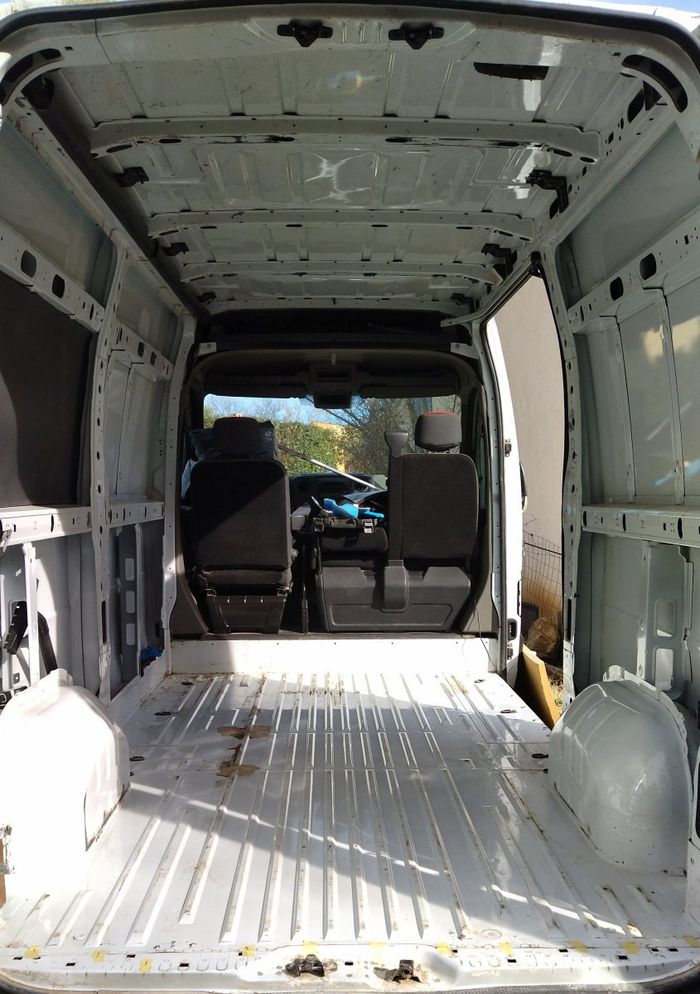

Comment isoler le plafond ou le sol d'un fourgon ?
Fourgon Renault Master L2H2 intérieur
Lors d'un prochain article à paraître, nous vous présenterons la première étape de notre aménagement à savoir comment isoler son fourgon (dans notre cas, un Renault Master 3 de 2012) en pratique, du sol au plafond. Puis la partie de l'installation électrique (panneau solaire, batterie). Patience donc...

Comment isoler les montants d'un van ?
Pour isoler les montants, vous pouvez utiliser du coton recyclé sous forme de laine, ou bien utiliser de l'Armaflex en superposition. Un mix des deux vous permet de disposer d'une isolation encore meilleure.
