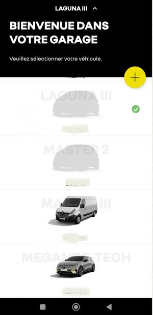

Une fois sur l'application; il vous suffit d'ajouter votre véhicule, en cliquant en haut au centre. et de cliquer sur +. Saisissez votre n° d'immatriculation et votre n° VIN, puis validez.
myRenault

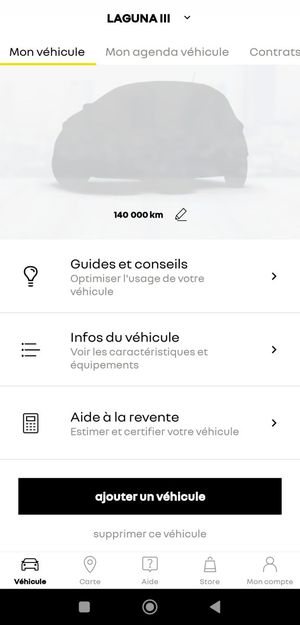

Une fois votre véhicule ajouté, sélectionnez le, puis allez dans "mon véhicule" et enfin, sur "Infos du véhicule". Votre code de sécurité est ensuite affiché en face de "code autoradio".
Application myRenault code autoradio
