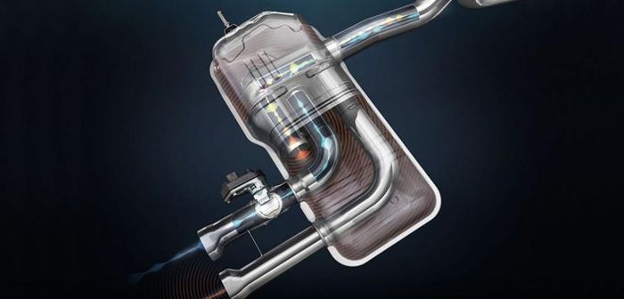

La principale nouveauté est bien sur le bloc moteur 1.8 TCe M5Pt qui gagne en puissance et atteint désormais les 300ch. Mais ce n’est pas la seule, car couplée à cette hausse de la puissance, Renault y a ajouté également un nouvel échappement pour le plaisir des oreilles, ce qui contribue grandement au plaisir de conduite.
Ainsi, pour décupler le son de sa voix, l’échappement de cette Mégane RS Trophy dispose d’un clapet, un dispositif qui peut améliorer (légèrement) les performances mais aussi et surtout qui décuple la qualité du bruit, dans la limite de ce que permet la législation bien sur.
Un clapet pour deux sonorités de l'échappement
Selon la position du clapet, l’échappement a deux sonorités différentes.
Fermé, les basses fréquences qui provoquent un bourdonnement sont filtrées afin de réduire le volume sonore. Pour cela, les gaz empruntent un « long chemin » dans l’échappement traversant des parois insonorisantes. Typiquement, cette utilisation permet de disposer d’un véhicule silencieux pour un usage quotidien.
A l’inverse, dès lors que le clapet est ouvert, les gaz sont rejetés de façon directe, sans filtre donc, permettant de disposer du bruit le plus brut et le plus "naturel" possible.
Une gestion automatique de la position du clapet
Pour le conducteur, le fonctionnement du clapet est totalement transparent. En effet, sa position est pilotée automatiquement selon la sollicitation du moteur et du mode de conduite. Ainsi, fort logiquement, en mode « confort », le clapet reste fermé, à une exception près, celle où le conducteur écrase la pédale d’accélération. Dans ce cas, le clapet s’ouvre, libérant ainsi tout la puissance en réduisant de facto la contre pression dans l’échappement.
En mode « Sport » et « Race », le clapet est ouvert au ralenti, fermé jusqu’à 30% de sollicitation du moteur ou en deçà d’un régime de 4 000 tr/min, pour se ré-ouvrir au-dessus et ainsi lacher ses décibels.
