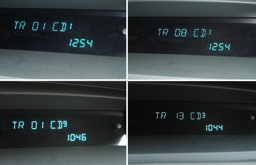

me revoila avec les résultats de quelques tests.
avec une carte sd
j'ai stocké 9 dossiers écrit sous la forme CD01 à CD09, nikel !
au niveau de l'affichage déporté, ça donne :
avec une clé usb
j'ai provoqué une erreur en retirant le chiffre des dizaines du nom de 2 dossiers. c'est à dire, au lieu d'écrire CD08 et CD09, j'ai écrit CD8 et CD9 ... les dossiers ne sont pas pris en compte !
autre erreur volontaire, j'ai créé un dossier vide mais bien écrit (CD07) ... il n'est pas lu non plus.
bilan, 2 dossiers avec erreur de nom et 1 vide = 6 dossiers gérés. au niveau de la commande au volant, après le CD06, on revient au CD01.
avec un lecteur MP3
bien brancher les jacks à fond et ça fonctionne ... avec mon boitier.
mais l'affichage déporté indique :
bizarre ! :pense:
la gestion du contenu du lecteur mp3 se fait obligatoirement par le lecteur mp3. l'autoradio ne contrôlant que le son.
j'espère que mon test vous aidera. vous avez observés d'autres choses ?
avec une carte sd
avec une clé usb
avec un lecteur MP3
bizarre ! :pense:
