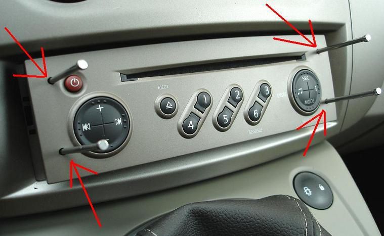

pour retirer l'autoradio, il faut des tiges en métal, en fait 4 puisqu'il y a 4 trous dans l'autoradio. pour le bon diamètre, le mieux est de faire des tests sans forcer bien sur ! moi, j'ai trouvé 4 clous mais certains prennent des rivets.
l'important, c'est de ne pas y aller façon bourin, et ça se retire tout seul.

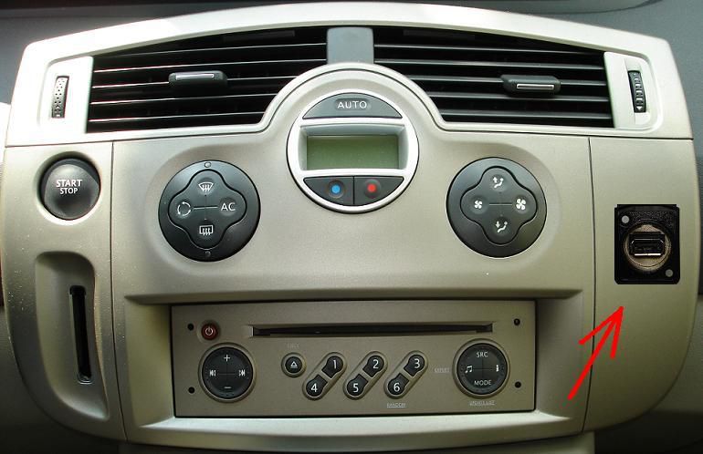

j'ai pensé à la partie vide et plate située à droite de l'autoradio. j'ai lancé un sujet sur la manière de démonter la façade .... mais je n'ai pas eu réponse pour l'instant.
à moins que je puisse y accéder en retirant l'autoradio. je crois que j'avais regardé la dernière fois, mais je ne me souviens plus de la structure du plastique à cet endroit.
connecter sa clé usb ou son ipod depuis la boite à gants est le plus discret mais je recherche un endroit d'où l'on pourrait changer de mémoire sans se contortionner.

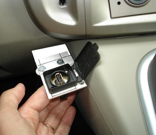

mon idée d'installation d'une prise usb externe : un support en plastique (type plexiglass) fixé à la paroie latérale gauche de la console du levier de vitesse avec une petite équerre en métal.
c'est un prototype pour l'instant, soyez indulgent ... il est super moche (en carton !). mais bon, fini et peint en beige, pourquoi pas ! je pense peut être incliner le support pour éviter de voir le cable usb. les trous me direz-vous ? et bien, soit le prochain propriétaire veut garder l'installation comme ça. ou je retire tout et je bouche avec des pastilles prévues à cet effet, achetées en centre auto.
à moins que je puisse l'installer comme ça.
mais je ne me lancerai dans l'installation seulement après avoir reçu le boitier ... sagesse oblige !
à suivre ...

il y a la possibilité de mettre une prise usb en façade comme les autoradios, mais je reconnais que ce n'est pas discret.
la petite plaque en plexi sur le coté gauche pourrait me plaire mais elle ne me satisfait pas complètement.
