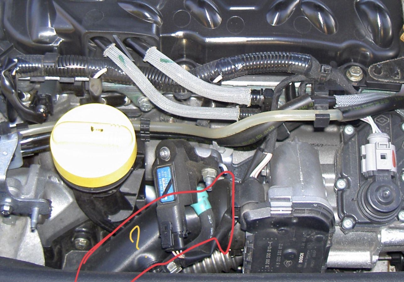

Vanne EGR sur 2001/2002 : nettoyer (cf tuto in https://www.planeterenault.com/forum/post584697.html#p584697 ) , remonter puis sur voiture de 2001/2002 : débrancher et voilà
Diagnostic : même moi j'arrive à le lire :mrgreen: cf. http://www.forum-auto.com/pole-technique/section12/sujet500559.htm#t16220181
Capteur de pression d'air : là j'ai sacrément merdé car toutes les docs disponibles sont fausses (car la doc se réfère au premier capteur qui n'a été monté que pendant 3 mois !!!) mais le diag était bon ... lui :mrgreen: cf. http://www.forum-auto.com/pole-technique/section12/sujet500559.htm#t16184492

Message Mer 25 Juil, 2018 16:07
Salut quelqu’un pourrait me donner la référence de cette durite placé entre radiateur et vannes EGR
MERCI
