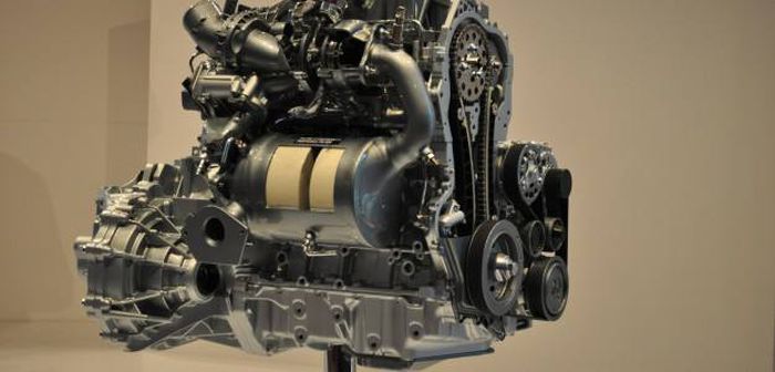

Une page se tourne donc, avec la disparition progressive et programmée du bloc Diesel 1.9 dCi F9Q. Ce moteur, apparu en 97 sur la Mégane avait été le premier moteur français à être équipé de l'injection directe (sans rampe commune) avec quelques soucis de jeunesse.
Ce nouveau bloc, étudié en repartant d'une feuille blanche (ou presque, car la base du moteur remonte aux années 80), permet à Renault de proposer des consommations et des émissions de CO2 en forte baisse, pour un couple en hausse par rapport au F9Q (320 Nm), et une puissance équivalente de 130 ch. A l’instar du 2.0 dCi (type M9R), ce moteur 1.6 dCi 130 se distingue par sa capacité à monter dans les tours avec un régime de coupure à 5200 tr/min.
R9M (1.6 dCi 130) 0
Avec comme principal objectif de réduire la consommation et les émissions de CO2 (-20%), Renault a équipé son moteur d'un bon nombre de solutions techniques intéressantes.

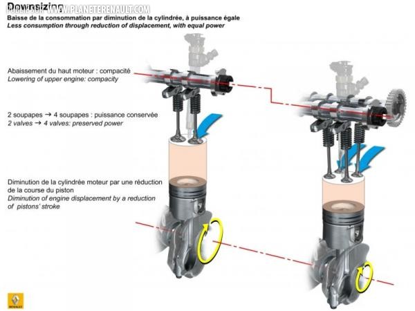

Application du principe de downsizing (gain de 5,5% de CO2)
Afin de réduire la cylindrée, seule la course des pistons et de l’attelage mobile (maneton+bielle) ont été réduits, l'alésage restant le même. Le volume balayé dans le cylindre ainsi diminué, permet de réduire la quantité de carburant consommée à chaque cycle. Quand aux performances, elles sont maintenues grâce à une amélioration de la suralimentation.
R9M (1.6 dCi 130) 3
A lui seul, le downsizing permet de gagner en moyenne 5,5% des consommations et rejets de CO2 par rapport au F9Q.
Avec le moteur Energy dCi 130, Renault innove en optant pour une architecture dite « carrée » c'est à dire que la course du piston est comparable à l’alésage. Cette architecture, permet, à cylindrée donnée, d’avoir un alésage (diamètre des cylindres) important, permettant de loger dans la culasse des soupapes de grand diamètre, ce favorisant ainsi le remplissage et donc les performances. Courante en F1 où l’on recherche les performances extrêmes, elle est encore peu répandue sur des moteurs Diesel de série.

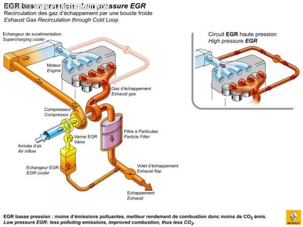

EGR (Exhaust Gas Recirculation) basse pression (gain de 3%)
Premier constructeur généraliste à introduire massivement cette technologie en Europe, Renault  a équipé son nouveau moteur d'un système qui augmente le taux de recirculation des gaz  d’échappement tout en maîtrisant la température et la pression d'admission.
L’EGR basse pression consiste donc à récupérer les gaz d’échappement plus en aval après passage dans la turbine et dans le système de post-traitement.
C'est pour cette raison que l'on remarque la présence du FAP directement sur le moteur, plutôt que sur la ligne d'échappement.
Refroidis dans un échangeur basse pression pour pouvoir être réintroduits mélangés avec l’air en amont du turbo, les gaz suivent ensuite le circuit de refroidissement d’air jusqu’à la chambre de combustion où ils sont à nouveau brûlés.
R9M (1.6 dCi 130) 4
Les émissions d'oxydes d'azote sont réduites plus efficacement qu'avec un EGR haute pression en conservant un meilleur rendement du moteur. La combustion est meilleure et les émissions de CO2 sont ainsi réduites.

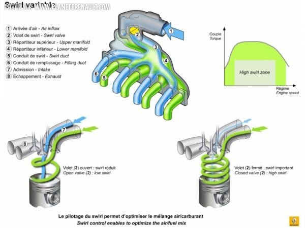

Swirl variable (gain de 0,5%)
Cette techno. permet de piloter le tourbillon d’air dans la chambre en fonction des conditions d’utilisation du moteur.

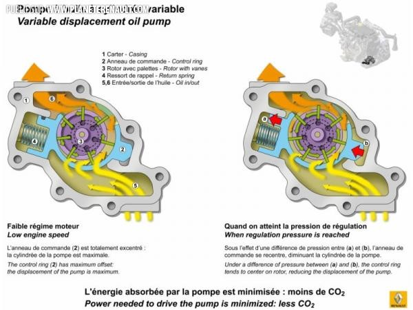

Pompe à huile à cylindrée variable (gain de 1%)
La pompe à huile à cylindrée variable permet d’ajuster le débit d’huile au juste besoin du moteur et donc de limiter l’énergie consommée par la pompe.

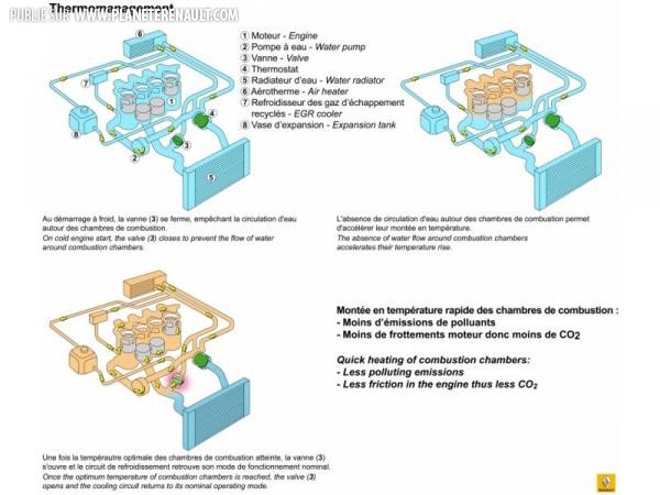

Le thermo-management (gain de 1%)
Ce système permet d’accélérer la montée en température du moteur pour diminuer les frottements (viscosité de l’huile), un peu à la manière du double circuit de refroidissement du M4R.
