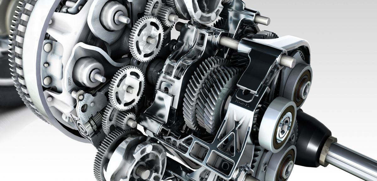

Également appelée DCT pour Dual Clutch Transmission, lors de sa présentation en 2009, son développement a été motivé par la volonté des constructeurs de proposer une nouvelle génération de boîte automatiques proposant un meilleur confort, mais aussi une consommation en baisse, et donc, des rejets de CO2 moindres.
Pour cela, Renault a fait appel à un spécialiste de ce type de boite, en l'occurrence Getrag, qui fournit également d'autres constructeurs comme Ford notamment. Son fonctionnement est très similaire à la boite DSG de Volkswagen, précurseur dans ce domaine.
Son fonctionnement revient à proposer deux boites de vitesse et deux embrayages pilotés, tout comme les synchros, par des actionneurs électriques, économes en énergie.

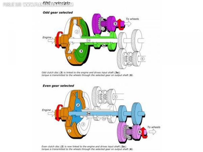

Le premier embrayage est dédié aux vitesses impaires (1ère , 3ème, 5ème, 7ème) et le second aux vitesses paires (2ème, 4ème, 6ème) ainsi que la marche arrière. Lorsque la première vitesse est enclenchée, la vitesse suivante est alors activée sur le second embrayage permettant fluidifier le passage des rapports.

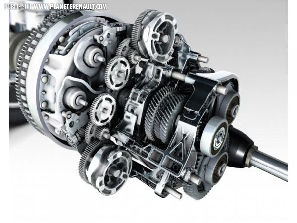

Les engrenages sont portés par quatre arbres : deux arbres primaires concentriques (chacun d’entre eux lié à un embrayage) et deux arbres secondaires. La sélection des vitesses se fait alors au moyen des synchros, -comme sur une boite de vitesses manuelle- qui sont pilotés par les actionneurs électriques, commandés par un calculateur.

Comme pour toute boîte de vitesses automatique, les passages de vitesses s’effectuent « sous couple » ce qui veut dire qu'il n’y a pas d’interruption de la transmission de couple entre le moteur et les roues lors du passage de vitesses.
Lors des phases de conduite, hors changement de vitesses, un embrayage est fermé (il transmet le couple moteur par la vitesse enclenchée, l’autre demeurant ouvert et lié à la prochaine vitesse déjà enclenchée). Au moment opportun, le passage de vitesse s’effectue en passant d’un embrayage à l’autre : Le premier embrayage s’ouvre alors, tandis que le second se ferme simultanément, ce qui permet d’avoir une traction continue lors du changement de rapport (passage « sous couple »).
